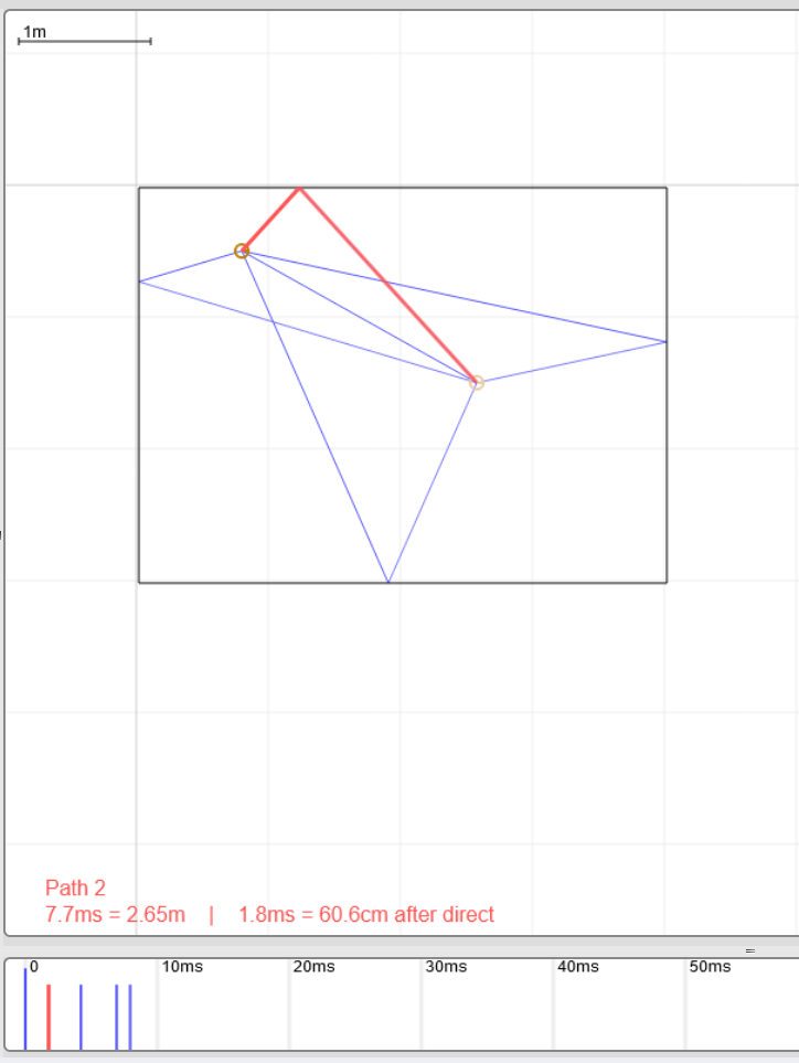

    Aber selbst in kleinen Räumen ist es bei korrekter Aufstellung der LS kaum möglich bei den early reflections unter 2ms Delay zu bleiben. Als Beispiel ein Raum mit 3m x 4m, bei vernünftiger Aufstellung:

    Die erste seitliche Reflexion liegt bei 1,8ms, wird im Gehör also nicht mehr zur Summenlokalisation verwendet. Boden- und Decken-Reflexionen liegen ebenfalls über der Schwelle für die Summenlokalisation und tragen somit "nur" zum Präzedenz-Effekt bei.
    Restlos überzeugt bin ich davon noch nicht; ich würde immer noch versuchen, im Zeitfenster bis 10 ms möglichst wenige Reflexionen aufkommen zu lassen.

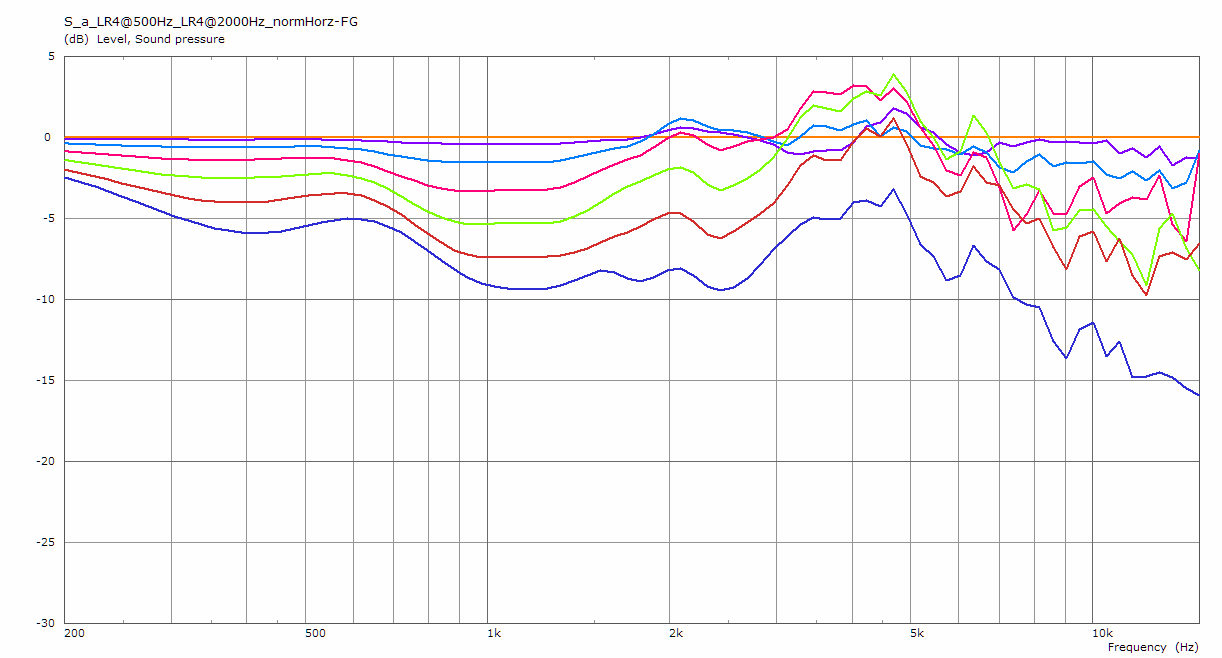

Hits:	4799
Größe:	112,1 KB
    Im obigen fiktiven Hörraum aufgestellt, würde der 75°-FG als seitliche erste Reflexion beim Hörer eintreffen und definitiv zu massiven Klangverfärbungen führen.

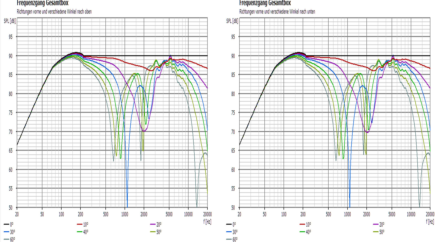

    Noch ein theoretisches Detail zum XTZ-DA:
    Schaut man sich eine einfache Simulation der vertikalen FG an, macht die Trennung 3. Ordnung durchaus Sinn (Ignorieren wir mal die Tatsache, dass der vertikale Sweetspot extrem schmal ist - für reines Musikhören kein so großes Problem):
    LR4@2500Hz
Hits:	4745
Größe:	369,4 KB
    BU3@2500Hz
Hits:	4759
Größe:	352,3 KB
