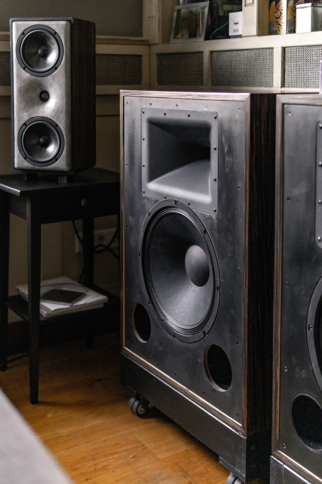

    Standard So sehen sie jetzt übrigens aus...
    ...wenn sie in Wartestellung hinterm Sofa stehen. (Neben an die Tripleplay als Surround in geschlossener Bauweise).

    Was hast du denn für oben rum benutzt?
  12. #412
    21.01.2013
    Münsterland / South Texas
    142
    Ähm - siehe Threadtitel?
    Stefan
  13. #413
    30.11.2008
    Grossraum Hamburg
    1.367
    Und als Horn?
  14. #414
    21.01.2013
    142
    Siehe oben:
    Das ist ein Clone des QSC HPR152i das auch in der Econowave Deluxe zum Einsatz kam (in der Auktion steht fälschlicher Weise Eponentialhorn).
    Laut Patrick Bateman das WG das sich am Besten messen lies (und er hat einige gemessen).
    Das sollte von der Abstrahlung gut zum 15er gut passen. Und tiefer trennen lässt es sich auch. Ich bin gespannt.
    https://www.ebay.de/itm/B-52-PHRN-10...4AAOSwvjBbFWTw
    Und hier der Link zum Thread von Patrick:
    https://www.diyaudio.com/forums/mult...aveguides.html
    Stefan

    Hallo Stefan,
    das sieht ja jetzt richtig toll aus.
