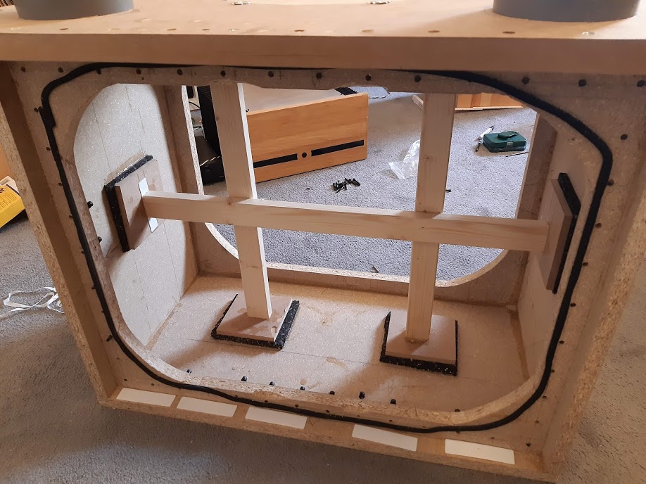

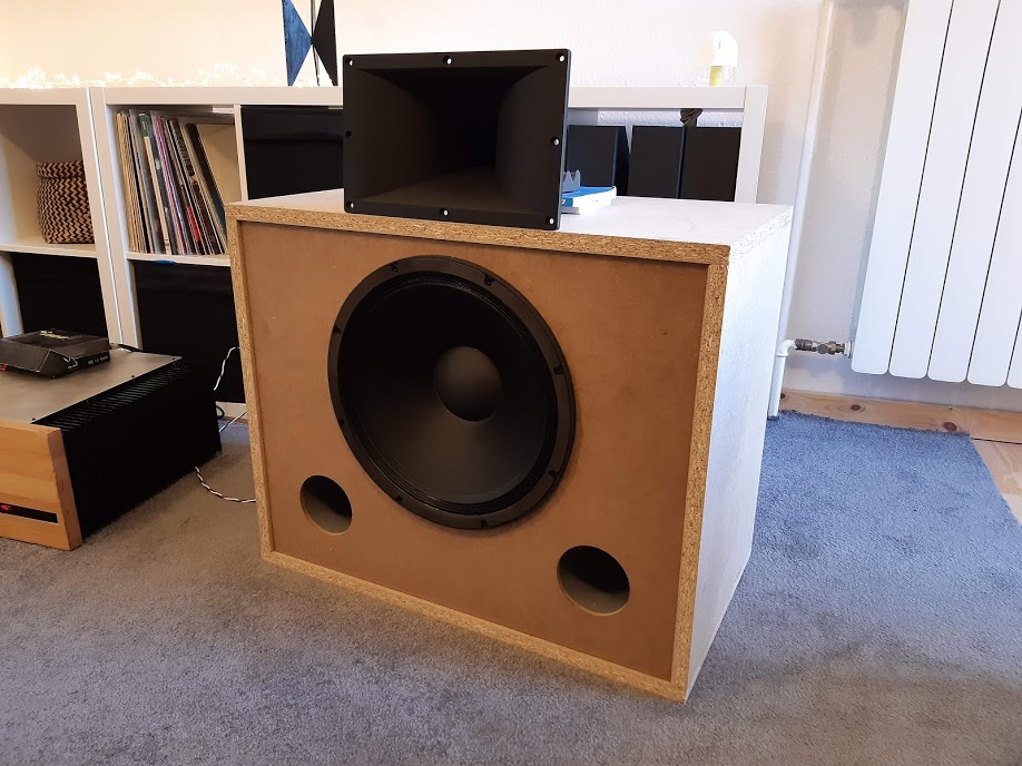

    mein aktueller Stand
Hits:	291
Größe:	146,8 KB
Hits:	812
Größe:	146,5 KB
    Typisches Dauerprovisorium, soll heißen bleibt so weil gut!
    Im Moment habe ich passiv getrennt und mit EQ nach meinem Geschmack verbogen. Für mich gibts gerade kein Bedürfnis irgend etwas zu ändern*. Die besten LS, die ich je hatte!
    Gruß Christoph
    * Was natürlich nicht bedeutet, dass das so bleibt. Die CNC-Fräse läuft schon für ein DIY Horn warm

    1.375
    Klasse Christoph!
    Ist das das 2380 Horn?

    Hi Hauke und Hannes,
    die Hörner sind Monacor mrh 200. Die Bassgehäuse (ca. 75x60x40 bht) haben netto um die 140Liter.
    Gruß Christoph
