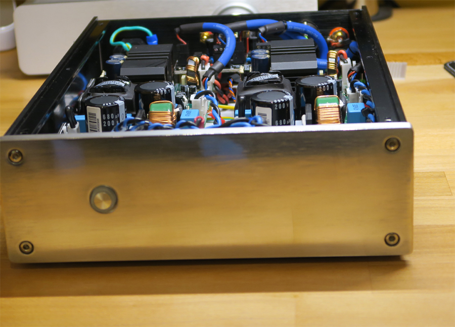

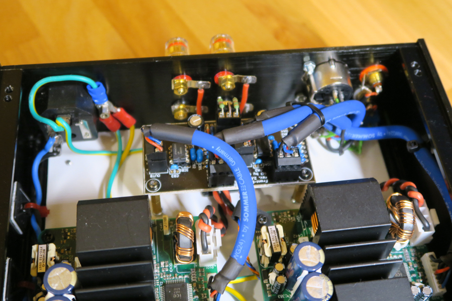

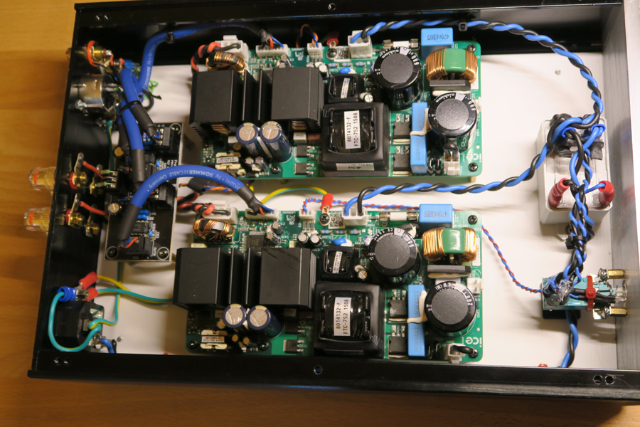

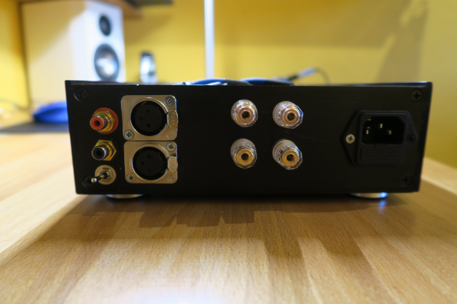

    So, ich bin mal wieder fertig mit dem Bau...
    Wie man sehen kann, ist der Eingang umschaltbar von single ended auf balancend. Ermöglicht wird das durch den kleinen 2 x Um Schalter. Der legt halt eine Brücke an XLR Pin 1 auf Ground. Der Buffer bleibt davon unberührt, der ist immer drin. Eine Besonderheit ist noch, dass ich Ground vom Eingang auf die Bufferplatine nicht an XLR aufgelegt habe.
    Ich habe, weiß nicht ob das jemand schon außer gemacht hat, Ground mal gemessen. Da die Schirmung XLR auf PE, also Gehäuse liegt und der PE auch auf den ICEPower, käme Ground dann quasi zurück. Ich weiß es zwar nicht, könnte eine Brummschleife ergeben.
    Bei der Schalterbeleuchtung ist nur ein Vorwiderstand vor der LED, vor dem Bufferboard hab ich Widerstande 1,2 Ohm, 1Watt. Bei 40mA, wenn überhaupt, reicht das.

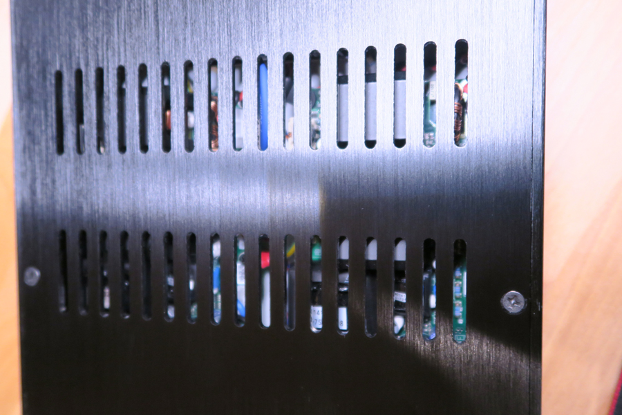

    Wie man auf einem Bild sehen kann, ist der Gehäusedeckel am Trafo und den Kühlkörpern geschlitzt. Somit erwarte ich keine Hitzeprobleme.
    Das Bufferboard steht auf Abstandhaltern,ca 3 cm, unten durch die Lautsprecheranschlüsse.
    Wo immer möglich, hab ich auf Abstand geachtet. Rauschen oder Brummen ist nicht wahrzunehmen.
    Das der ICE in BTL druckvoller klingt, kann ich auch nicht sagen. Vielleicht ist die räumliche Trennung etwas besser...kann aber auch Einbildung sein...
    Die Bufferplatine stammt von 2pi, Oliver, hier aus dem Forum und heißt Frontend MKII. Verbaut sind LM4562/LME49720. Einfach klanglich tolle Ic's. Die Versorgung aus dem ICE geht auf 15 Volt Zenerdioden mit Vorwiderstand.
    Die 1,2 Ohm Widerstände sind noch davor...
    Hier wird nix gewußt...

  12. #252
    3.008
    Huhu...und willkommen...
    Bei mir wird nix weggelassen... schau mal genau. Ich glaub Bild 4/5. Neben der Netz-Einbaubuchse....Da gibt es den PE und auch an den ICE. Du mußt eine leitende Verbindung der Gehäuseteile sicher stellen....
    Der PE geht auch auf XLR/Cinch Ground
    Geändert von Kleinhorn (30.07.2020 um 20:30 Uhr)
