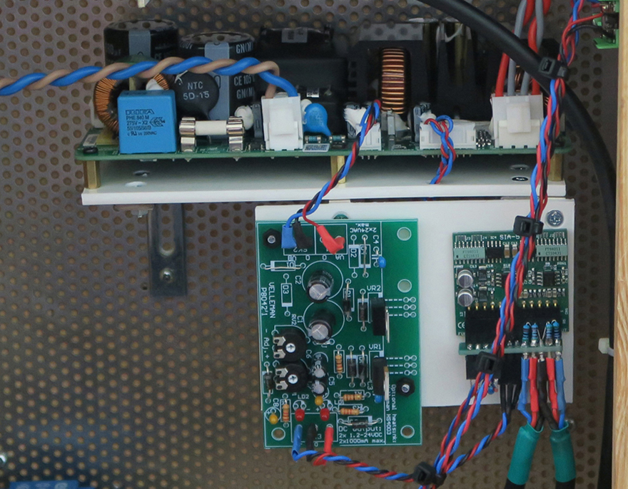

    Ich habe hier auch zwei 125ASX2 am Start. Befeuern Mittelton und Hochton. Für mich mit die besten Boards bisher. Die Abletec 0240 sind schon nah dran. Die UCD180 HG HxR waren mir im Hochton zu harsch.
    Ich habe die Boards auch bei Ebay gekauft. Falls es Plagiate sein sollen, was ich aber nicht glaube, klingen die Plagiate doch hervorragend.Ich finde es allerdings schade, dass die Boards nicht symmetrisch anzusteuern sind.
    Für andere User vielleicht sogar ein Vorteil.. ?
    Da die Boards hinter einer Hypex DLCP sitzen und die Speisung symmetrisch erfolgt, habe ich mir Desymmetrierplatinen von Funktonstudiotechnik besorgt.
    Da die Eingänge recht hochohmig sind, habe ich Widerstände parallel geschaltet.Das erfolgte am Pfostenstecker, dann brauchte ich nicht an den Modulen löten. Die Versorgung übernehmen die ICE. Dahinter LM317/337.

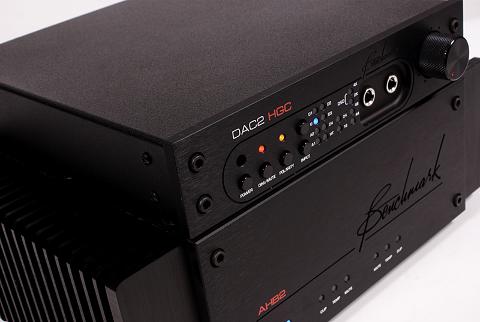

    find die eigentlich recht kompakt für 2 Kanäle... sieht im Rack schon fast verloren aus:
Hits:	516
Größe:	10,1 KB
    01.11.2010
    Jägermeister Capital
    7.988
    Das war ganz positiv gemeint...im besten Sinne sieht das Duo sehr fertig aus:
