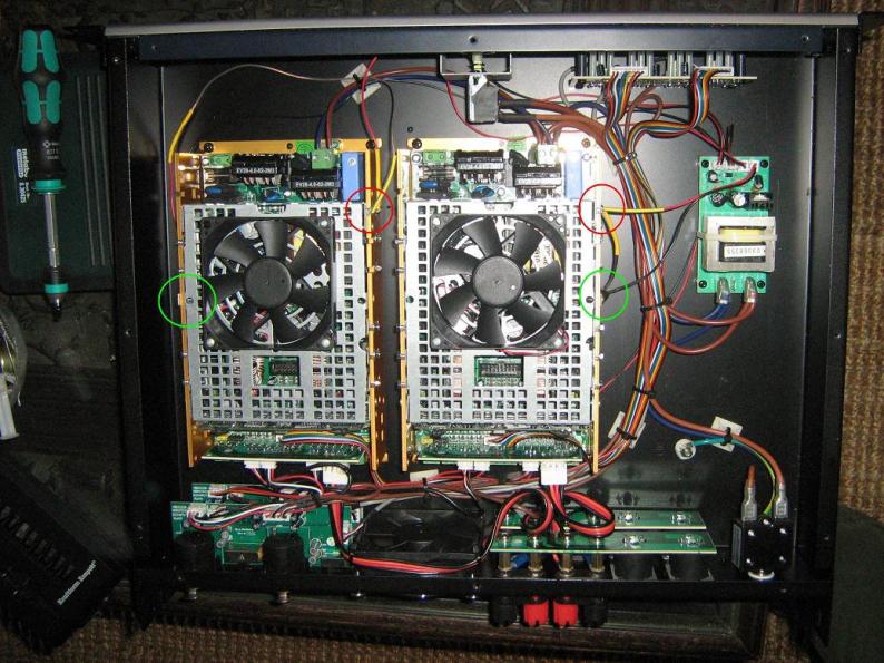

    Ich habe mir vor kurzem eine Alto D4 zugelegt, eine 4-Kanal-Endstufe aus dem PA-Bereich, welche an 4 Ohm pro Kanal 750 Watt in der Lage zu liefern sein soll. Es ist eine Class-D-Endstufe. Sie ist u.a. daher sehr leicht, sie wiegt etwa 8 kg. Zur Zeit treibt sie meine BR-Subwoofer und die Front-Satelitten eines HK-Systems.
    Leider war die Kühlung der Endstufe recht laut, der User Jürgen Klingel aus einem Nachbarforum hat seine D4 dahingehend jedoch modifiziert.
    Das habe ich ihm nun nachgemacht. Hier ein paar Bildchen meines Umbaus:

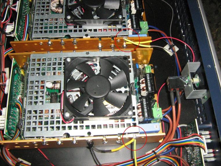

    Die grünen Kreise markieren die Stellen, an denen die Original NTCs für die Lüftersteuerung untergebracht sind. Mit den roten Kreisen sind die damit in Serie geschalteten NTCs vom Typ EPCOS B57164 markiert:

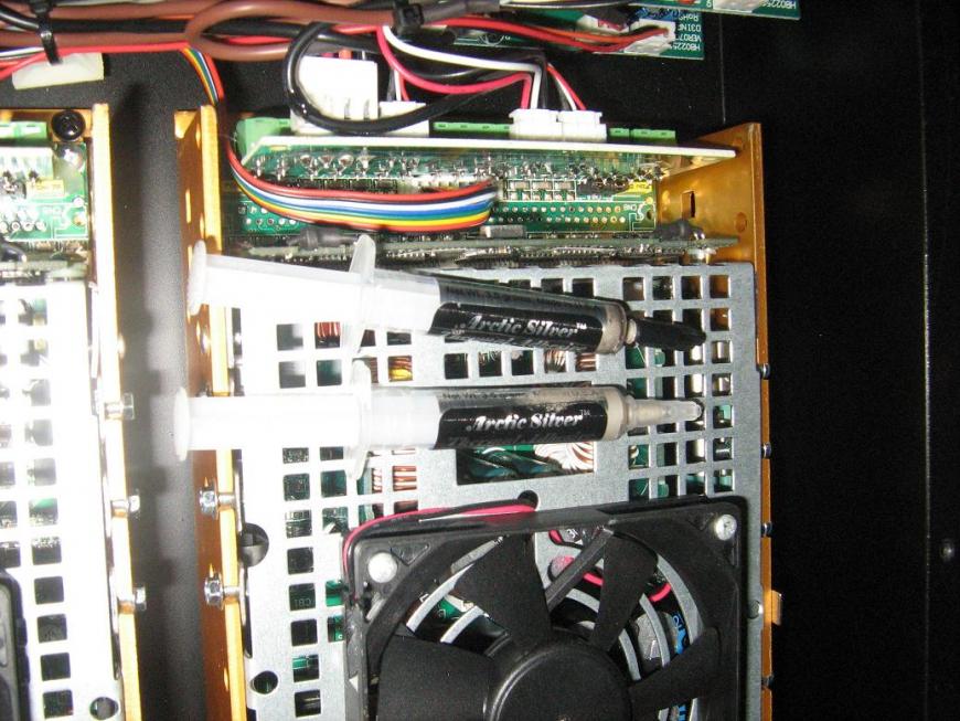

    Hier eine Nahaufnahme. Die NTCs sind mit Wärmeleitkleber befestigt:
    Der Wärmeleitkleber ist ein Zweikomponentenkleber von Arctic Silver:
    Die Endstufe ist nun fast unhörbar leise. Wegen Überhitzung in den Protect gegangen ist sie bis jetzt noch nicht. Eine Beschädigung ist wegen der zahlreichen Schutzschaltungen wohl auszuschliessen.
    Die Garantie ist nach diesem Umbau natürlich futsch und Haftung für Schäden an anderen Geräten als dem Meinen übernehme ich natürlich nicht.
    Mit der Endstufe bin ich sehr zufrieden. Irgendwelche Eigencharakteristika konnte ich nicht wahrnehmen, außer dass für den Heimbereich schon fast unanständig viel Leistung rauskommt.
