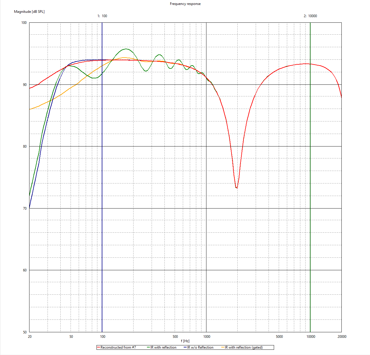

    Ohne RAR geht auch ohne Nahfeld, dafür mit viel Mathematik:
Hits:	211
Größe:	61,5 KB
    Legende:
    blau: synthetisch erzeugter Frequenzgang eines Bassreflex 2-Wegers mit verpoltem Hochtöner bei Trennung mit 2. Ordnung (das war so Absicht)
    grün: mit einer dazugemischten Reflexion bei 5 ms
    orange: die grüne Impulsantwort knapp vor der Reflexion gegated
    rot: der rekonstruierte Frequenzgang
    Das ganze basiert auf der Annäherung eines IIR-Filters an die Impulsantwort. Ich bediene mich dabei der Prony-Methode (bzw. eigentlich ist die genau das). Die Idee dahinter war*, dass ich, sobald ich den IIR-Filter angehähert habe, damit einen Dirac-Impuls filtere und das Gate lang lasse. Denn in dem Zähler- und Nennerpolynome des Filters stecken die Pol- und Nullstellen drin, also eigentlich das komplette System, was ich dann nachbilden können müsste.
    Es hakt jetzt noch daran, dass so ein IIR-Filter potentiell instabil werden kann, und genau das tut er hier ab 9. Ordnung. Der gezeigte Filter hat also nur 8. Ordnung, und das reicht noch nicht. Aber für den Anfang schon einmal ganz gut.
    Ich müsste jetzt, um diesen Fehler zu vermeiden, tatsächlich die Pol- und Nullstellen ermitteln, und dann die instabilen Polstellen rausschmeißen (?). Das ist aber noch einmal eine andere Hausnummer, und eigentlich wäre es ganz gut, wenn ich den Unterbau der Software dafür umbaue. Das kostet also noch ein wenig mehr Zeit.
    * Ich kam erst hinterher darauf, dass Gaspard de Prony die gleiche Idee schon 1795 hatte, und ich auch bei dieser Anwendung hier nicht der erste bin

    10.12.2012
    OWL
    3.275
    wie ist die Realität eigentlich definiert.
    "Der Anhalter ist endgültig. Die Wirklichkeit ist öfter ungenau"
    Das der Nearfield-Scanner einem RAR überlegen ist zeigen die Messungen eigentlich ziemlich eindeutig. Die Raummoden werden zuverlässiger ausgeblendet. Oder hast Du schon einmal Chassis gesehen, die im Bass nicht sauber abfallen, sondern Zacken im Frequenzgang haben?
    Das ergibt sich schon alleine aus der Messmethode im Nahfeld. Der Rest ist reine Mathematik.
    Die Methode wird auch "meiner" überlegen sein, allerdings brauche ich nicht 20 Minuten, um den Frequenzgang auf Achse bestimmen zu können...
    Geändert von JFA (20.11.2019 um 06:39 Uhr)

    Hallo Jochen,
    Und vermutlich für den Hobbyisten die praktikablere.
    Ein paar wirre Gedanken:
    - Ist die Unterdrückung der reflektierten Impulsantwort nicht Artverwandt mit einer Echokompensation?
    - Warum verwendest Du ein IIR-Filter und kein FIR? Die Stabilitätsprobleme sollten dann ja gelöst sein.
    Ich werde weiter fleißig mitlesen!

    Hallo Sven,
    Dazu habe ich mich zu wenig mit Echokompensation beschäftigt um das sicher zu beurteilen, aber ich glaube diese arbeitet mit adaptiven FIRs, von "Ja" wegen "adaptiv" und "Nein" wegen FIR.
    Weil ich ein IIR theoreisch bis in alle Ewigkeiten fortsetzen kann, ein FIR nicht. Ein IIR hat Polstellen, wieein realer Lautsprecher, ein FIR nur Nullstellen.
    Noch ein Hinweis, warum diese numerischen Methoden der herkömmlichen überlegen sind:
    bei einer FFT bewegt man sich im Pol-Nullstellen-Diagramm nur entlang der Frequenzachse (imaginäre Achse) in festgelegter Schrittweite, bestimmt durch die Abtastrate und Länge der Impulsantwort*. Bei meiner Methode bewegt man sich in der gesamten, durch die imaginäre und reale Achse aufgfespannte, Ebene. Das heißt, dass ich mit viel weniger Parametern (im oben gezeigten Fall sind es 16 (8 im Zähler, 8 im Nenner), viel genauer bin als mit der FFT-Methode (240 Parameter).
    * Eine künstlicher Vergrößerung der FFT interpoliert nur zwischen den Stützstellen, bringt keine neue Information.
