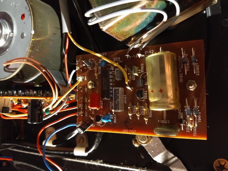

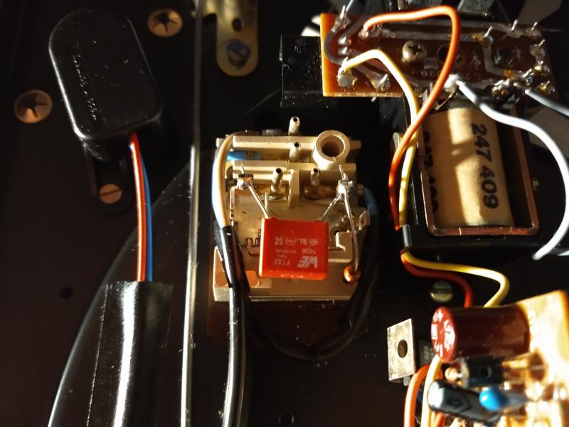

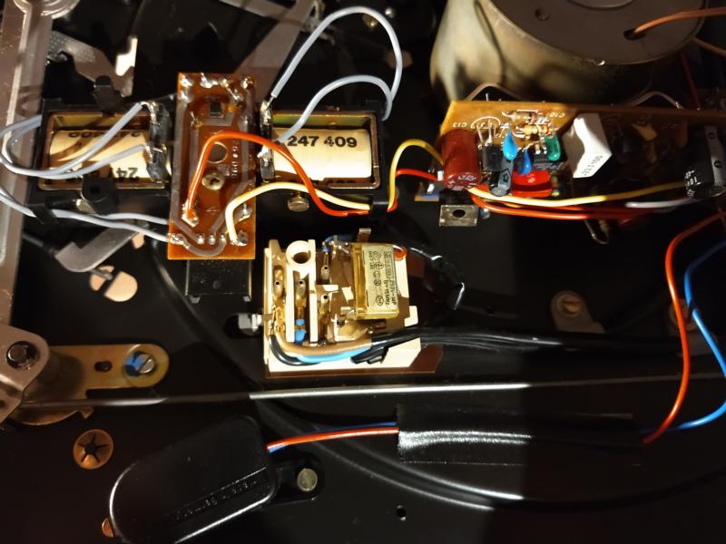

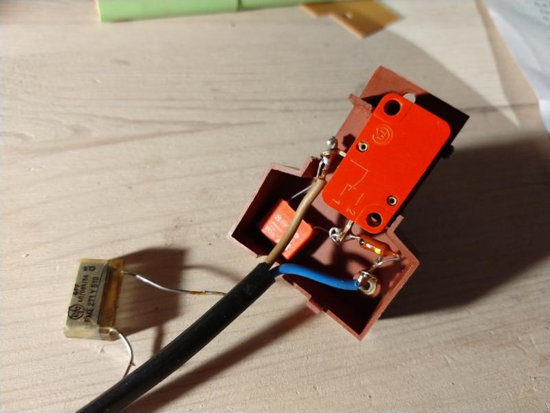

    Dei Knallfrösche /Entstörkondensatoren findest Du hinter Blende an der Front und unter der Abdeckung im Innenraum.
    Da sollte ein X2 rein, der annähernd 10nf hat.
    Die Rifas die drinnen sind (silber /grau) auf jeden raus.
    So was: https://www.pollin.de/p/funkentstoer...2-15-nf-201110

    Das alte Dual Fett kann man gut durch lithiumhaltiges Wälzlagerfett ersetzen. Ansonsten hast du beim 626 ein paar mehr Knallfrösche zu machen.
    Auf der Motorplatine sind auch noch zahlreiche Elkos, die ich bei meinem Exemplar neulich erst ersetzt habe. Da eignen sich für alle kleineren Elkos die Wima MKS gut!
    Da musst du allerdings aufpassen, es gibt ein paar Stellen auf der Platine, die sehr nah beieinander liegen. Man lötet dann gern mal Punkte zusammen, die man nicht zusammenlöten sollte. Dann rennt dir der Motor weg ;-)

    Aber so richtig wichtig sind die, an denen Enetzspannung anliegt...
