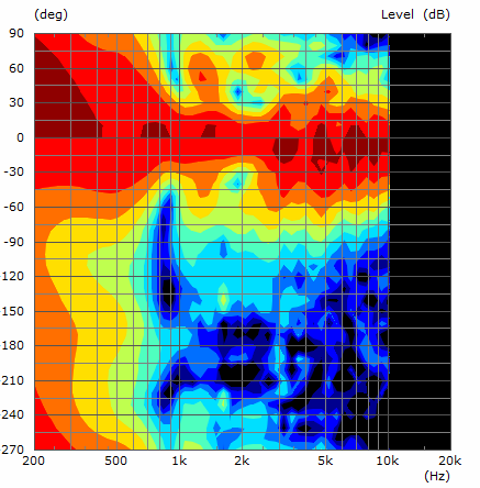

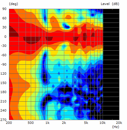

    Hier die Simulation eines 3-Wegers mit verschiedenen Abständen. Der Lautsprecher ist ca. 70 cm hoch.

    Horizontal
    0,5 m:
Hits:	92
Größe:	40,1 KB
    1 m:
Hits:	82
Größe:	39,4 KB
    2 m:
Hits:	78
Größe:	40,4 KB
    4 m:
Hits:	94
Größe:	39,7 KB

    Ab 1 m werden die Unterschiede zunehmend geringer. Irgendwann lohnt sich ein größerer Abstand nicht mehr.
