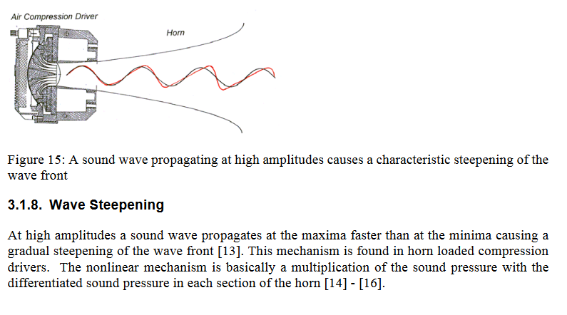

    Bei großen Lautstärken gibt es aufgrund der adiabatischen Kompression automatisch Verzerrungen! Druckmaxima breiten sich dann schneller aus als Druckminima.
    Kannst Du mir da bissel auf die Sprünge helfen, wie die adibiatische Kompression mit den Durckzuständen zusammen geht. Da habe ich irgendwie die Vorlesung verpasst. Danke.

    Zu adiabatischen Kompression: Wenn sich die Membrane mit Überschallgeschwindigkeit bewegt, bilden sich vor und hinter ihr Stoßwellen (und kleine Dampfwölkchen). Habt Ihr auch dieses Problem?
    KH
    bitte schön:
Hits:	2287
Größe:	65,3 KB
    Seite 18 aus: https://www.klippel.de/fileadmin/_mi...ymptoms_01.pdf

    Danke Andreas!
    Joachim Kiesler hat das in einem Interview mit Fritz Fey auch mal erwähnt. Der Link zum pdf der Sudio-Magazin HP funktioniert nicht mehr, deshalb zitiere ich mal aus einem anderen Forum (Post #2): https://www.open-end-music.de/vb3/showthread.php?t=414
    ...Wir haben in unserem Betätigungsfeld
    dafür gesorgt, dass wir mit den Verzerrungswerten
    an die Grenze des Machbaren gekommen sind. Mit einer Hochtonkalotte
    von 25 Millimetern, die man mit 110 dB in einem
    Meter abstrahlen lässt, kommt man bereits in eine Größenordnung, in der die Luftkompression die Verzerrungen verursacht. Man kann also
    in dieser Hinsicht physikalisch am Lautsprecher
    nichts mehr machen. Das wird oft übersehen. Bedingt durch die kleine Fläche erreicht man einen Punkt, an dem die Physik
    ausgereizt ist und nicht der Wandler....
    KH
    Beim Komprimieren der Luft (Druckmaxima) erwärmt sich die Luft und bei der neg. Halbwelle kühlt diese wieder leicht ab. Dadurch wird mit zunehmender Lautstärke der Sinus sägezahnförmig und bei extremer Lautstärke gibt es dann Stoßwellen.

    Mich würde es jetzt doch sehr interessieren, wie es um die behauptete adiabatische Kompression steht. Dass sie in Hörner existiert, wissen wir seit Zollner, der schreibt, dass im Trichter k2 Werte um 10 % und mehr erreichen kann.
    Wie sieht das im Nahfeld einer Hochtonkalotte aus, wie das Kiesler-Zitat es aussagt. Hat das jemand schon mal nachgerechnet? Mit welchen Klirrwerte ist hier zu rechnen?
