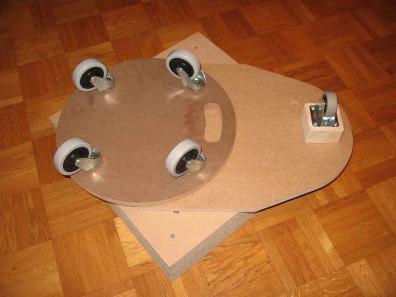

    Ich hab` mir da was auf Basis Lastroller gebaut:
Hits:	231
Größe:	45,1 KB
ID:	47724Klicke auf die Grafik für eine größere Ansicht
Hits:	264
Größe:	38,3 KB
ID:	47725Klicke auf die Grafik für eine größere Ansicht
Hits:	263
Größe:	55,6 KB

    Die Pollin Teile finde ich super - hab mir daraus auch zwei Drehteller (eher für Bastelarbeiten) gebaut und lieben gelernt.
    Nur mal so eine Idee - falls möglich und der Boden es hergibt könnte man die untere Platte auch irgendwie nach unten "verankern" ?
    Direkt im Boden wirds vermutlich kaum möglich sein, vielleicht mit ner stabilen langen Diele?
    Hmm ich hab ja auch dicke Gehäuse - genau das Problem wird bei mir also auch kommen...

    Habe gestern das schöne Wetter genutzt und mir auch einen Drehteller aus dem Pollin-Teil und einer 90x90 cm großen MDF-Platte gebastelt. Damit ich auch Standboxen drauf kriege, stützt eine zweckentfremdete Umlenkrolle für Stahlseile die drehbare MDF-Platte hinten ab. So oder so kann ich jetzt endlich problemlos 360°-Messungen machen, falls es mal nötig ist.
Hits:	400
Größe:	389,1 KB
Hits:	201
Größe:	227,0 KB
Hits:	188
Größe:	186,2 KB
