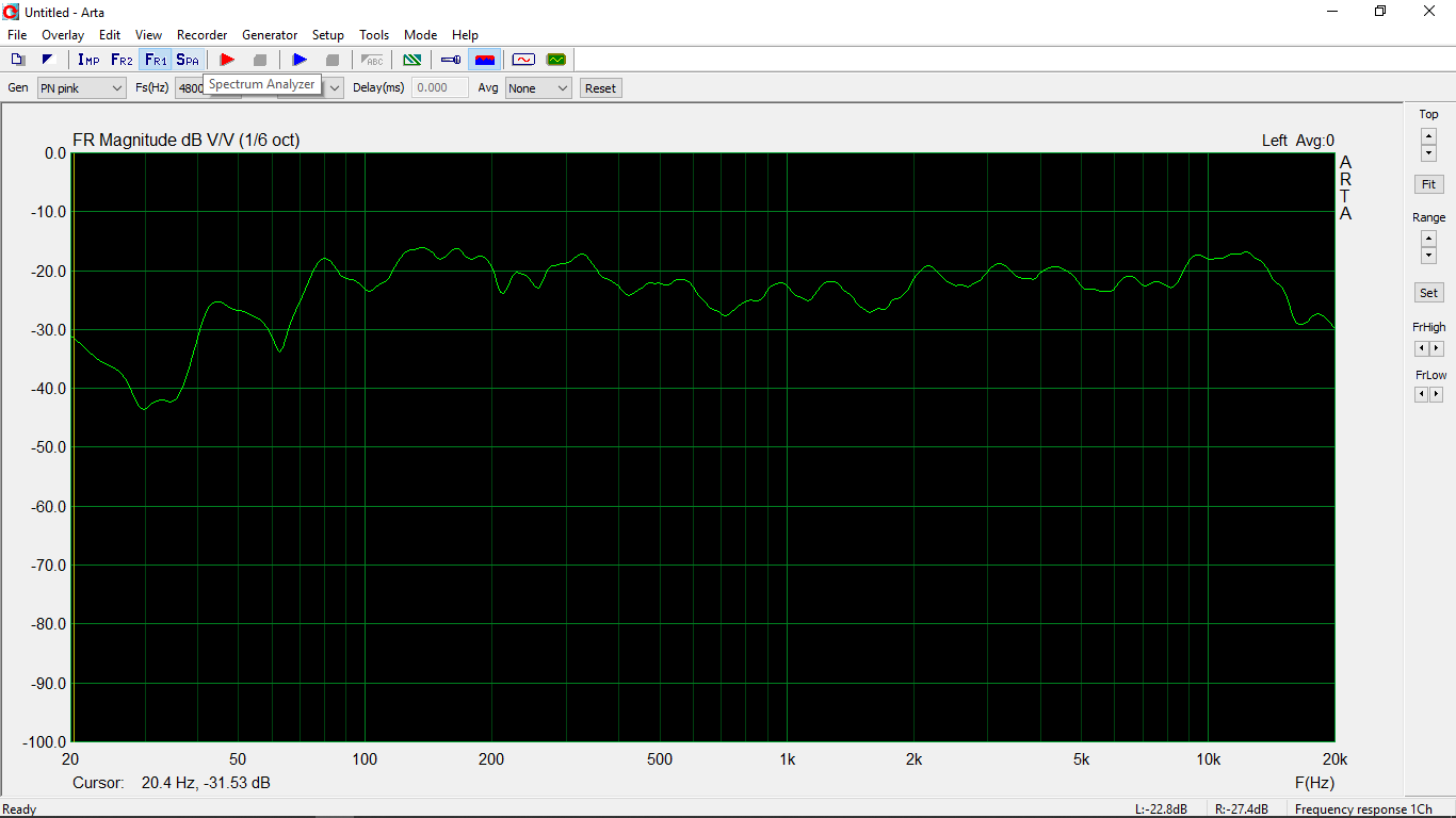

    die hier von Kalle großartig dargestellten Messungen kann ich für das PH-316 (leider) bestätigen. Ich habe gestern und heute es geschafft mein PH-316 mit dem Faital Pro HF 146 zu paaren. Nach einigem Hin und Her Gemesse, kann ich die Tendenzen bestätigen.
    Es fällt die Senke ab 4,3 kHz hin zum SHT hin auf. Die abfallende Flanke vom Peak 1,5-1,8 kHz war bei mir noch ausgeprägter. Ich habe leider keine ausagekräftigen Bilder meiner Messungen beizusteuern, daher bleibt es so stehen.
    Nur soviel, bei der Messung meines Konstruktes am Hörplatz ergab sich nach Filterung ein recht ordentlicher Frequenzgang, mit nur 2x 12 dB und Spannungsteiler

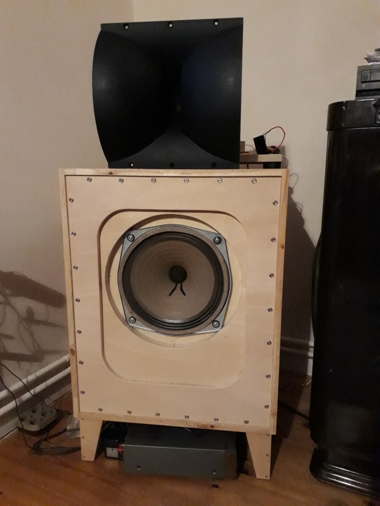

    Der TT ist ein Gitarrenlautsprecher aus einer Winston Gitarrenbos und hört auf den Namen: P300/37/8/125X hat 16Ohm und kann in 125L keinen "richtigen" Bass unter 70Hz. Gehäuse steht auf Füße und hat ein 150mm Loch in der Bodenplatte die 16mm stark ist. Es ist ein Spassprojekt, was keine Monitorqualitäten hat, sondern einfach laut durch pure grobe Dynamik auf sich aufmerksam macht.
    So sah die Messung dann aus:
    1m Abstand
    Höhe Mikro: Mitte der beiden Chassis, ca. 80cm
Name:	Winston P300 mit HF146 an PH-316.png
Hits:	198
Größe:	32,0 KB
Name:	Winston spassbox (768x1024).jpg
Hits:	293
Größe:	168,7 KB
    Gruß Alex
