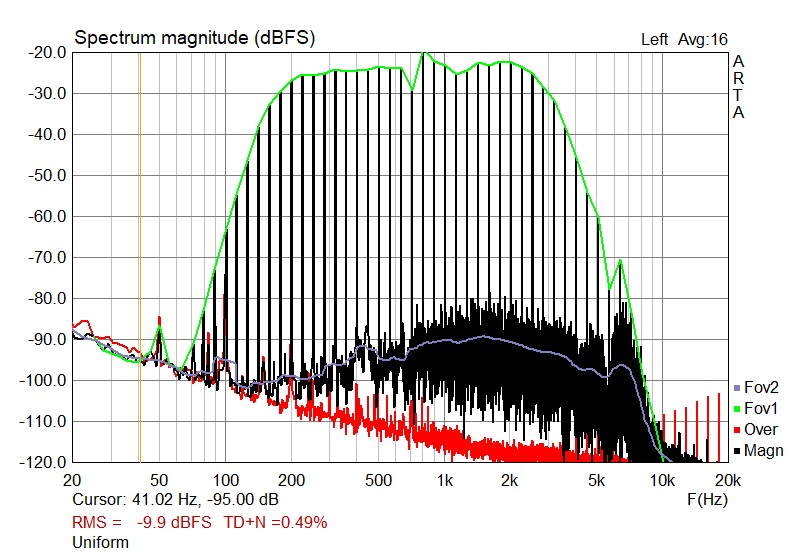

    Seit dem letzten Beitrag ist zwar schon etwas Zeit vergangen, aber trotzdem ist der der Hinweis zu der Multitone-Erweiterung in ARTA vielleicht noch für einige Interessierte nützlich.
    Ab der Version 1.9.4 ist im SPA-Mode ein neues Multitone-Feature integriert. Möglich sind nun Multitone-Signale mit 3 bis 12 Linien per Oktave mit vorgegebener oder beliebiger Filterung.

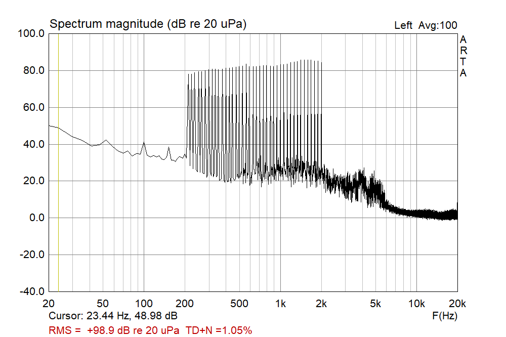

    Ich wollte mich hier schon länger mal einklinken; wenn nur mit dem Hinweis, dass die Funktionalität auch jemand nutzt. Anbei Multiton, 12 / Oct., 200-2000 Hz (entsprechend einem Einsatz als reinem Mitteltöner), von zwei La Voce 6Zöllern in je 6l CB, bei je 11,32 Vrms (@ 8 Ohm) Verstärkerspannung, Freifeld, Fernfeld:
Name:	MAN061.80 Multitone GPM 2m 11,32V 200-2000 Hz.png
Hits:	170
Größe:	61,3 KB
ID:	67032 Klicke auf die Grafik für eine größere Ansicht
Name:	WAN061.80 Multitone GPM 2m 11,32V 200-2000 Hz.png
Hits:	172
Größe:	61,2 KB
    Das TD&N macht die Auswertung in Zahlenwerten schwierig, wenn man nicht grade Referenzmesstechnik mit idealer Gainstruktur in klinischer Umgebung nutzt. Bischen Noise aus der Kette oder Umgebung, und schon erhöht rein das N empfindlich den Gesamtwert. Könnte man ggfalls. durch Nahfeldmessungen umgehen / verbessern, aber bei denen weiß man wieder nicht wieviel IMD das Mikro hinzufügt.
    Ebenfalls teilt uns "TD", Total Distortion, nicht mit, welcher Ordnung die ermittelten Klirr und IMD sind.
    Wenn man den Zahlenwert vernachlässigt erhält man wohl immer noch durch den Graphen selbst wertvolle Information - dadurch, in welcher Verteilung (nach Frequenz) und Ausprägung Klirr und IMD mit steigendem Pegel aus dem Noisefloor heraustreten.
    Insgesamt wie bei allen Messungen, akustisch oder anderwärtig: (korrekte) Durchführung & Interpretation ist das A&O. "Einfach mal messen", und dadurch ein Ergebnis erhalten, mit dem man was anfängt, gibt's nicht.

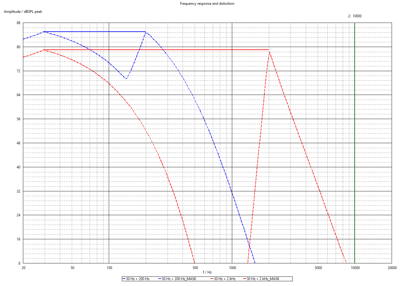

    Und mal zu den IMD-Messungen von Erin. Ich hatte ja neulich schonmal darauf hingewiesen, dass ich in meine kleine Messsuite die Einblendung von Maskierungen eingebaut habe. Da habe ich mal repräsentativ zwei Zweitöne aus Erins normaler Reihe (30 Hz + 200 Hz ... 6 kHz, ich habe 200 Hz und 2 kHz genommen) erzeugt. Die Maskierung ist die punktgestrichelte Linie.
    Die Maskierung fällt "nach unten" schwächer aus als "nach oben", daher ist das der interessante Bereich. Ich kann die genauen Werte leider noch nicht auslesen (wäre was für die Zukunft), aber so garnz grob kann man folgende Grenzwerte ablesen:
    f2 = 200 Hz, 1. Differenzton (170 Hz), bezogen auf Pegel bei f2: -8 dB
    2. Differenzton (140 Hz): -16 dB
    3. Differenzton (110 Hz): -12 dB (hier maskiert schon f1)
    f2 = 2 khz, 1. Differenzton (1970 Hz): - 3 dB
    2. Differenzton (1940 Hz): -5 dB
    3. Differenzton (1910 Hz): -8 dB
    Sofern ich da keinen Bock drin habe und die Berechnung stimmt, ist der ScanSpeak auf jeden Fall über jeden Zweifel erhaben. Der Purifi hat doch deutlich erhöhte IMD um 2 kHz herum, und je nachdem was da in den Grafiken mit Ld2 und Ld3 benannt ist (ich habs nicht rausfinden können) könnte es sein, dass der an den obigen Grenzwerten kratzt.

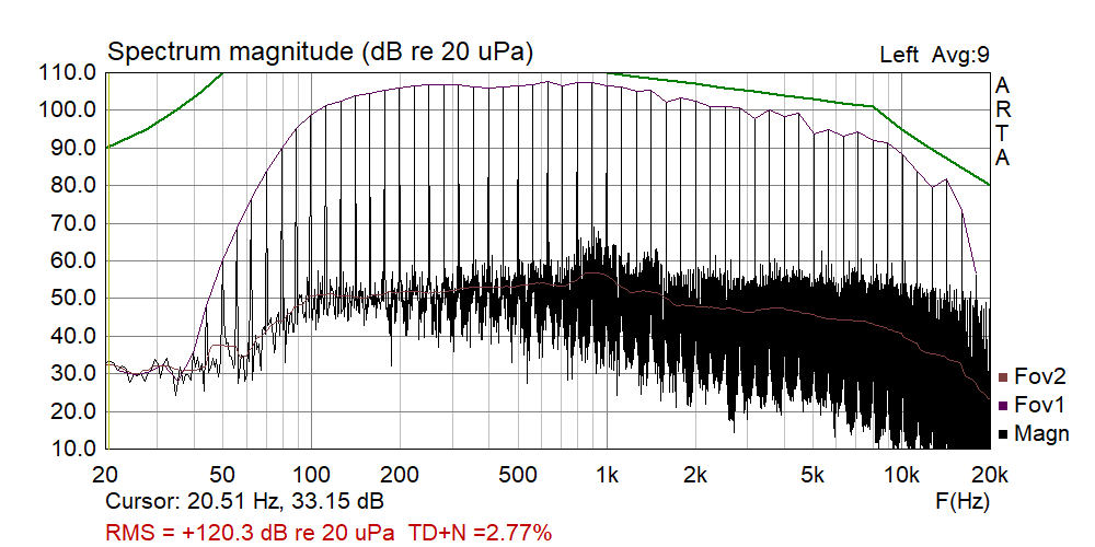

    Wie manche mitbekommen haben werden, habe ich innerhalb eines vergangenen Entwicklungsberichts anhand eines neutralen Testobjekts die Messung von nichtlinearen Verzerrungen, konkret Max. SPL @ THD und Multitonverzerrungen, via der ARTA Suite & meiner Isemcon Hardware, als Freifeld-GPM, mit denen des Fachmagazins Production Partner, Software "Monkey Forest", verglichen. Die Übereinstimmung war sehr gut. Siehe QSC CP8 Stoneeh vs. PP.
    Seitdem hab ich zB auch noch das Doppel-12" Horntop TW Audio T24N auf ähnliche Weise vermessen / verglichen. Der Production Partner Test findet sich hier. Anbei meine entsprechende Multitonmessung (60 Einzeltöne, EIA-426B Spektrum, 132 dB SPL Peak @ 1m 4pi = 120 dB RMS bei 12 dB CF):
Name:	T24N GPM 2m Multitone EIA-426B 120 dB.png
Hits:	115
Größe:	28,0 KB
    Deckt sich wiederum ganz gut - der Schnitt der nichtlinearen Verzerrungen liegt bei ~50 dB, die Problemstelle bei ~1 kHz ist in beiden Messungen zu erkennen, und der Gesamtverzerrungsgrad von 2,77 vs 3,85% liegt imo nahe genug beinander. Die verbleibenden Differenzen könnten schon alleine durch Serientoleranzen oder Nutzung (PP hatte wohl Neuware vorliegen, mein Exemplar kommt aus dem Verleih und hat viele Jahre & Veranstaltungen hinter sich) erklärt sein; plus decken sich natürlich zwischen zwei Messsessions die Umgebungsvariablen nie zu 100%, was immer zmd. einen minimalen Einfluss hat.
