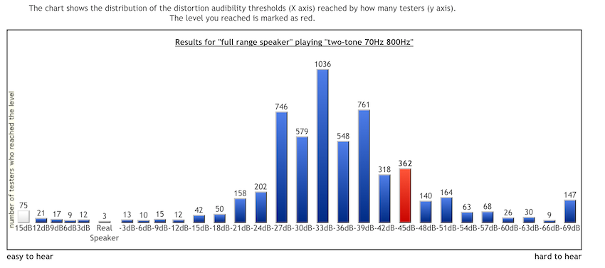

    1. Hifi Selbstbau: Klirrfaktor - wie viel ist zu viel?

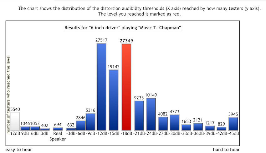

    Hier zur Hörbarkeit von nichtlinearen Verzerrungen. Im Artikel ist folgende Abbildung zu finden, die ds ergebnis zusammenfasst:
    Quelle: https://www.hifi-selbstbau.de/index.php?option=com_content&view=article&id=239
    (Die Kollegen von Hifi Selbstbau sind hier ja auch ab und an unterwegs, bitte melden, falls die Verwendung der Abbildung hier nicht ok sein sollte).
    Lieder nur für K2 öffentlich - trotzdem ist dieser Artikel ist schon sehr hilfreich für mich.
    Kennt ihr noch weitere, gute Untersuchungen zur Hörbarkeit von Verzerrungen bei bestimmten Lautstärken?

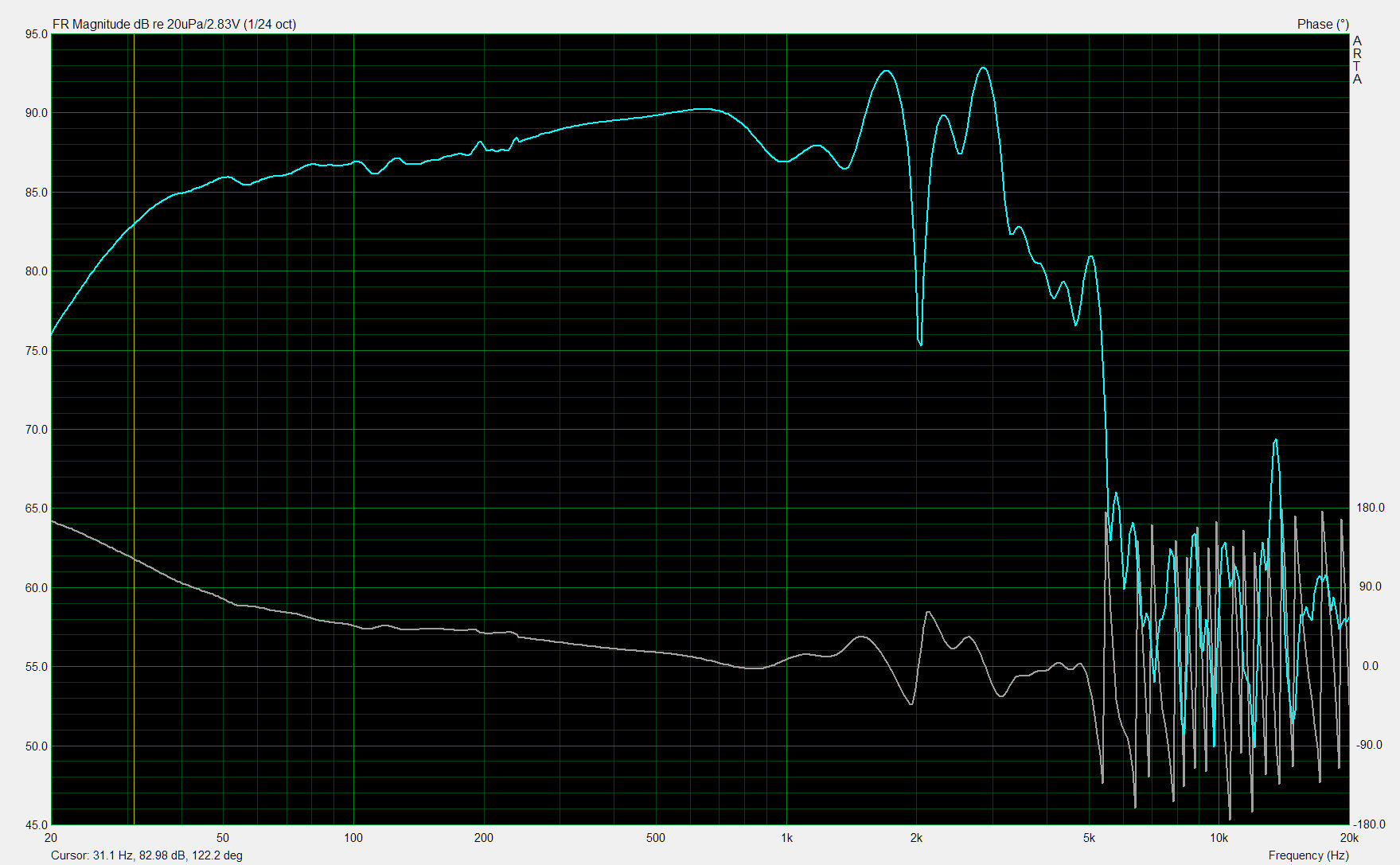

    5. Forum - Nailhead: IMD, HD, Xmax und Kippel - Vergleich und Bewertung von 3 Chassis
    Ich möchte euch hier mal anhand eines Vergleichs von drei 20cm Tieftönern aufzeigen, dass es durchaus Sinn macht IMD Verzerrungen zu messen und warum Klippel-Daten ebenfalls sehr wichtig sind und nun mal Xmax nicht gleich Xmax ist.
    Den Thread finde ich ebenfalls hilfreich. Siehe z.B. Beitrag #6.
    THD/Klirrfaktor Messungen belasteten den Lautsprecher immer nur mit einem Ton gleichzeitig. Leider ist das bei Musik aber nun mal völlig anders – da kommen viele Töne gleichzeitig. In dem Anwendungsfall hier, also lautes Zwei-Wege-System, kommt es also vor, dass ein Töner Bässe und Mittelton gleichzeitig wieder geben muss. So ein Fall kann man zum Beispiel mit einer Zweiton-Messung versuchen abzubilden: ein tiefer Ton sorgt für Auslenkung (z.B: von einer Bassdrum oder von einem Bass im Allgemeinen) und ein zweiter Ton für die Mitteltonwiedergabe. Wenn dabei der erste Ton gleich bleibt und der zweite verändert wird, reden wir von einer voice-sweep Messung.
    Und genau die sehen wir jetzt hier:
    - Ein 40 Hz Ton mit 10W (8.94V) sorgt für Auslenkung während ein zweiter Ton von 400-2000Hz mit 1W (2.83V) verändert wird
    - Die Auslenkung schwankt zwischen 1.6mm Monacor, 2.4mm Visaton und 3mm Faital
    - Harmonische Verzerrungen werden ausgewertet
    - Aber entsprechend auch Intermodulationsverzerrungen – die erst auftreten, sobald mehr als ein Ton gleichzeitig wieder gegeben wird
    Die Ergebnisse sehen dann so aus:
    Auslenkung in dem Gehäuse bei 8.94V (Monacor: schwarz, Faital: rot Visaton: grün)
    Intermodulationsverzerrungen:
    Monacor:
    Visaton:
    Faital Pro:
    Und siehe da, plötzlich macht der Faital Pro viel viel weniger Verzerrungen als die andern beiden - weniger als die Hälfte. Warum? Zum einen hat er einen Demodulationsring eingebaut, der L(x) lineariserit und zum anderen einfach eine gut abgestimmte Motor- und Federsteifigkeit. Weitere Details gerne zu einem späteren Zeitpunkt, zum Beispiel die entsprechenden BL(x), Cms(x) und L(x) Verläufe einer Klippel LSI Messung.

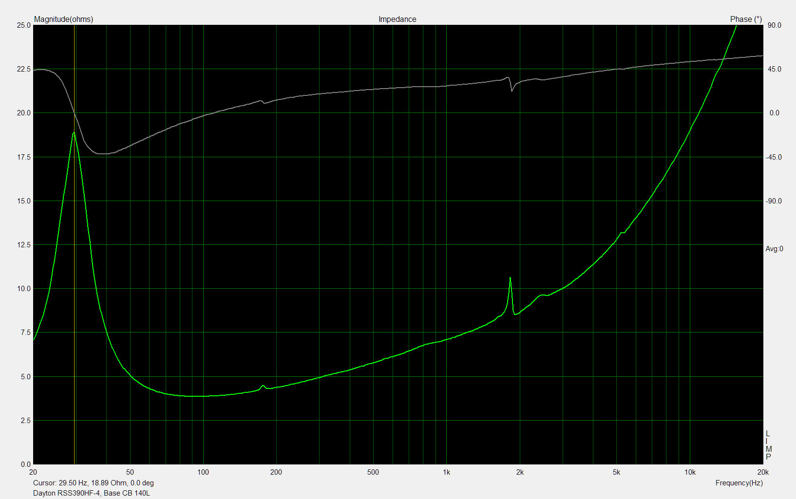

    Es läst sich z. B. erkennen, ob ein Chassis in irgendeiner Form demoduliert ist, also Kurzschlussringe hat (Notiz für mich: Beispiele bereit stellen). Es sind Resonanzen erkennbar, die aus den verschiedensten Gründen im Frequenzgang nicht auffallen.
    Das könnte dann auch die Erklärung sein für ein Phänomen, dass der von mir verwendete Dayton RSS390HF-4 zeigt.
    Bei der Impedanzmessung zeigt sich um 170Hz eine kleine Störung im Impedanzgang für die ich bisher keine Erklärung hatte und die sich im Frequenzgang nicht niederschlägt.
    Da bei dem Chassis drei Kurzschlussringe zum Einsatz kommen, könnte die kleine Störung dadurch verursacht sein. In der Freifeldmessung taucht die kleine Störung, zu tieferen Frequenzen hin verschoben, ebenfalls auf.

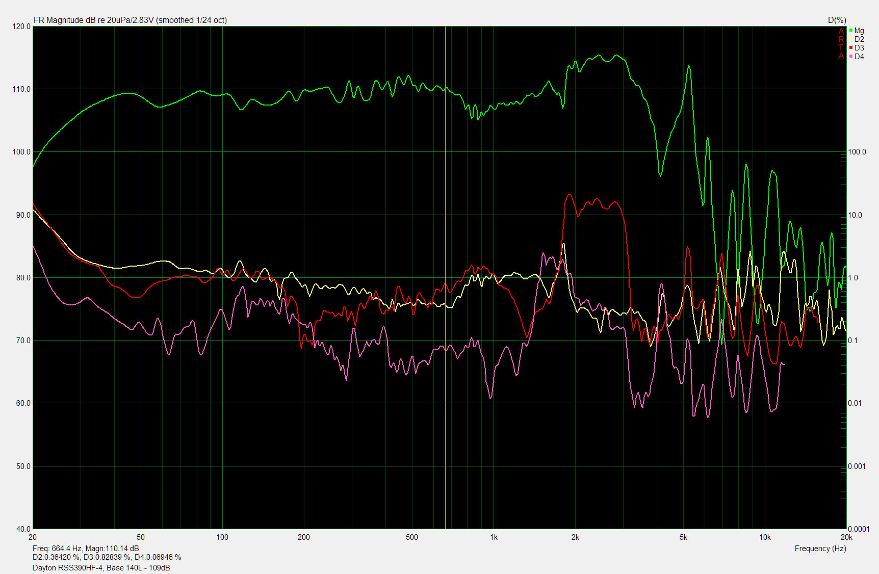

    Impedanzverlauf und Achsen-FG in CB. Klirr bei ca. 106dB und Vergleich Freifeld zu CB Impedanzgang
Hits:	568
Größe:	202,3 KB
ID:	46946 Klicke auf die Grafik für eine größere Ansicht
Hits:	546
Größe:	355,9 KB
ID:	46947 Klicke auf die Grafik für eine größere Ansicht
Hits:	561
Größe:	318,1 KB
ID:	46948 Klicke auf die Grafik für eine größere Ansicht

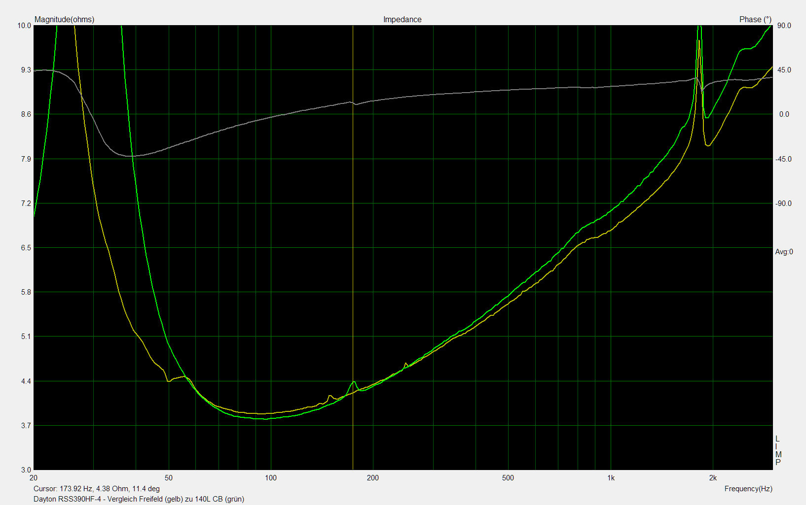

Hits:	524
Größe:	204,8 KB
    @JFA
    Wäre dies ein Beispiel für die Anwesenheit von Kurzschlussringen und deren Auswirkung auf den Impedanzgang?
    Falls nicht, werde ich das Post als irrelevant wieder löschen.
    Gruß Armin

    Auf der Homepage von Klippel gibt es eine Art Blindtest, wo man diverse Arten von nichtlinearen Lautsprecherverzerrungen mit Kopfhörer anhören, im Pegel verändern und testen kann, ob man sie denn hört. Ich konnte erstaunlich tiefe Verzerrungswerte feststellen, muss aber sagen, dass mich die Verzerrungen mit den niedrigen Werten häufig absolut nicht gestört hätten. Wer hat diesen auch schon einmal probiert ?
    Bezüglich IMD wäre es noch interessant zu erfahren, wie es sich mit der "Transparenz" (Durchhörbarkeit) der Wiedergabe verhält bei komplexen Signalen (also viele verschiedene Instrumente, über einen grossen Frequenzbereich verteilt etc, also das Gegenteil von "A girl and a guitar"). Mein Bauchgefühl sagt mir, dass niedrige IMD Werte bei solchen Signalen wichtig wären. Zwicker/Zollner kommen aber genau zum gegenteiligen Schluss, dass es auf Grund der IMD, welche durch das Gehör selber verursacht werden bei solchen Signalen auf tiefe IMD Werte bei der Wiedergabekette gerade nicht drauf ankommt.
    Es wäre mir neu, dass Kurzschlussringe solche Impedanzspitzen verursachen. Mögliche Ursachen könnten kleine Volumen zwischen/unter diesen oder auch schlechte Verklebungen (schwingen mit) sein. Das ist aber ganz weit hergeholt, und die Ursache für die kleine Störung sollte besser woanders gesucht werden.
    Z. B. im Messaufbau: ist das Chassis fest eingespannt oder schwingend gelagert, schwingt irgendwas anderes mit? Das würde ich nämlich aus Deiner Free-Air-Kurve herauslesen. Die in CB sieht "sauberer" aus.
    Das Chassis selber könnte an der Stelle auch selber ein kleiner Helmholtz-Resonator sein, gebildet z. B. durch das Volumen hinter der Dustcap und der Polkernbohrung, und dieser Resonator wird dann wiederum durch das Gehäusevolumen nach oben verstimmt (daher verschiebt sich die Spitze nach oben).
    Oder eine Gehäusewand schwingt ein wenig vor sich hin, das kann auch solche Spitzen geben.
    Leider lassen sich manche dieser Effekte nicht gut im Frequenzgang messen, zumindest nicht mit Hausmitteln. Das letztere würde man z. B. in der Nahfeldmessung kaum bemerken.
    @JFA
    Jein. Die kleine Impedanzspitze sicher nicht, aber der Verlauf ganz klar. Typisch für Chassis mit Demodulation ist ein anfangs linearer Anstieg der Impedanz über der logarithmischen Frequenzachse, während eine reine Induktivität (das wäre es sonst) exponentiell ansteigt (aber bei linearer Frequenzachse wieder linear wäre).

    Standard Hörtest bei Klippel
    Hallo Charles,
    Ich habe den Hörtest eben mal angetestet (Kopfhörer am Audio-Ausgang Labtop).
    Für Musik hatte ich folgende Hörschwelle gefunden:
    Für ein Zweiton-Signal (70Hz / 800 Hz) diese:
    Ist ganz spannend, um die Frage nach der Hörbarkeit für sich selber zu beantworten.
    Für die Frage nach der Beurteilung der Chassis-Qualität aufgrund der verschiedenen Messdaten suche ich gerade Chassis, für die sowohl die üblicherweise zugänglichen Parameter vorliegen (Frequenzgang, k2 und k3 Verzerrungswerte, Impedanz), als auch Klippel-Messungen - und bevorzugt noch IMD-Messungen. Wenn möglich, für ein eher 'gutes' und ein eher 'schlechtes' Chassis. Vielleicht lässt sich die Diskussion anhand dieser Datensätze gut und für mich verständlich weiterführen.
    Ggf. messe ich zu Hause ein Chassis (ARTA, REW), für das möglichst auch irgendwo Klippel-Daten vorliegen.

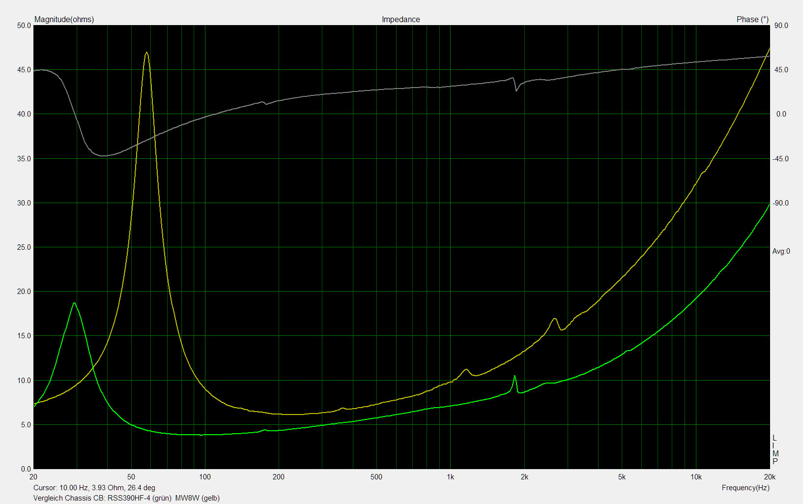

    Arghh, da hatte ich dein vorheriges Post#7 falsch verstanden...
    Impedanzgang: Aus dem Impedanzgang ...Es läst sich z. B. erkennen, ob ein Chassis in irgendeiner Form demoduliert ist, also Kurzschlussringe hat (Notiz für mich: Beispiele bereit stellen). Es sind Resonanzen erkennbar, die aus den verschiedensten Gründen im Frequenzgang nicht auffallen.
    ... und zwei Sätze gedanklich verbunden die als Aufzählung gemeint waren - bin unterm Stein...
    Bei der Free-Air-Kurve lag das Chassis auf dem Holzboden (mit freier Polkernbohrung), das schwere Gehäuse der CB-Messung wird stabilisierend wirken, daher dürfte deine Schlussfolgerung zutreffen.
    Das lässt sich als Qualitätsmerkmal für ein "besseres Chassis" leicht erkennen, wenn man ein nicht demoduliertes Chassis im Vergleich betrachtet.
    Free-Air habe ich gerade nicht zur Hand, daher der Vergleich in CB mit ähnlicher Abstimmung.
    In grün der Impedanzverlauf des RSS390HF ( 3 Kurzschlussringe) und im Vergleich dazu gelb der Verlauf des OmnesAudio MW 8W (gehe mal davon aus, ohne Kurzschlussringe):

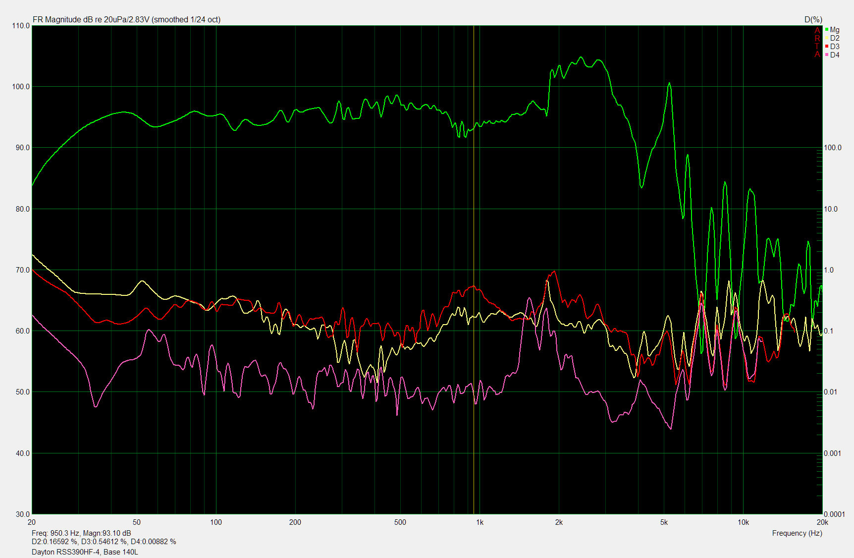

    Ein ordentlich demoduliertes Chassis zeigt von tiefen Frequenzen an fallenden Klirr (wegen der ebenfalls fallenden Auslenkung), während bei einem nicht demodulierten Chassis besonders K2 nur wenig fällt bzw. sogar die Höhe hält. Hintergrund ist, dass der Strom durch die Spule das Magnetfeld moduliert (BL wird vom Strom abhängig => BL(i)), das ergibt einen (hauptsächlich) quadratischen Term und damit K2.
    Die absolute Höhe ist dagegen nicht so ausschlaggebend.
    Das lässt sich mit dem Dayton RSS390HF ( 3 Kurzschlussringe) nachvollziehen - zumindest bis 500Hz, dann steigt K2 und K3 wieder an. Klirr bei ca. 96dB Schalldruck:
Hits:	567
Größe:	316,5 KB
    Im Gegensatz dazu zeigt das MW 8W schon ab 100Hz einen ansteigenden Klirrverlauf von K2 und K3 bis etwa 1.2kHz (danach fällt K2 und K3 ab) - siehe HH-2010-2.
    Gruß Armin

    Wenn man die Klirrmessung dieses Dayton Chassis betrachtet, fällt auf, dass k3 fast überall deutlich über k2 liegt. Man liest oft , dass das nicht so ideal sei. Wie verhält sich denn das Chassis so rein subjektiv zum Anhören ?

    Wenn man die Klirrmessung dieses Dayton Chassis betrachtet, fällt auf, dass k3 fast überall deutlich über k3 liegt. Man liest oft , dass das nicht so ideal sei. Wie verhält sich denn das Chassis so rein subjektiv zum Anhören ?
    Als "deutlich" würde ich das noch nicht bezeichnen , aber du hast natürlich Recht, dass K3 meist über K2 liegt.
