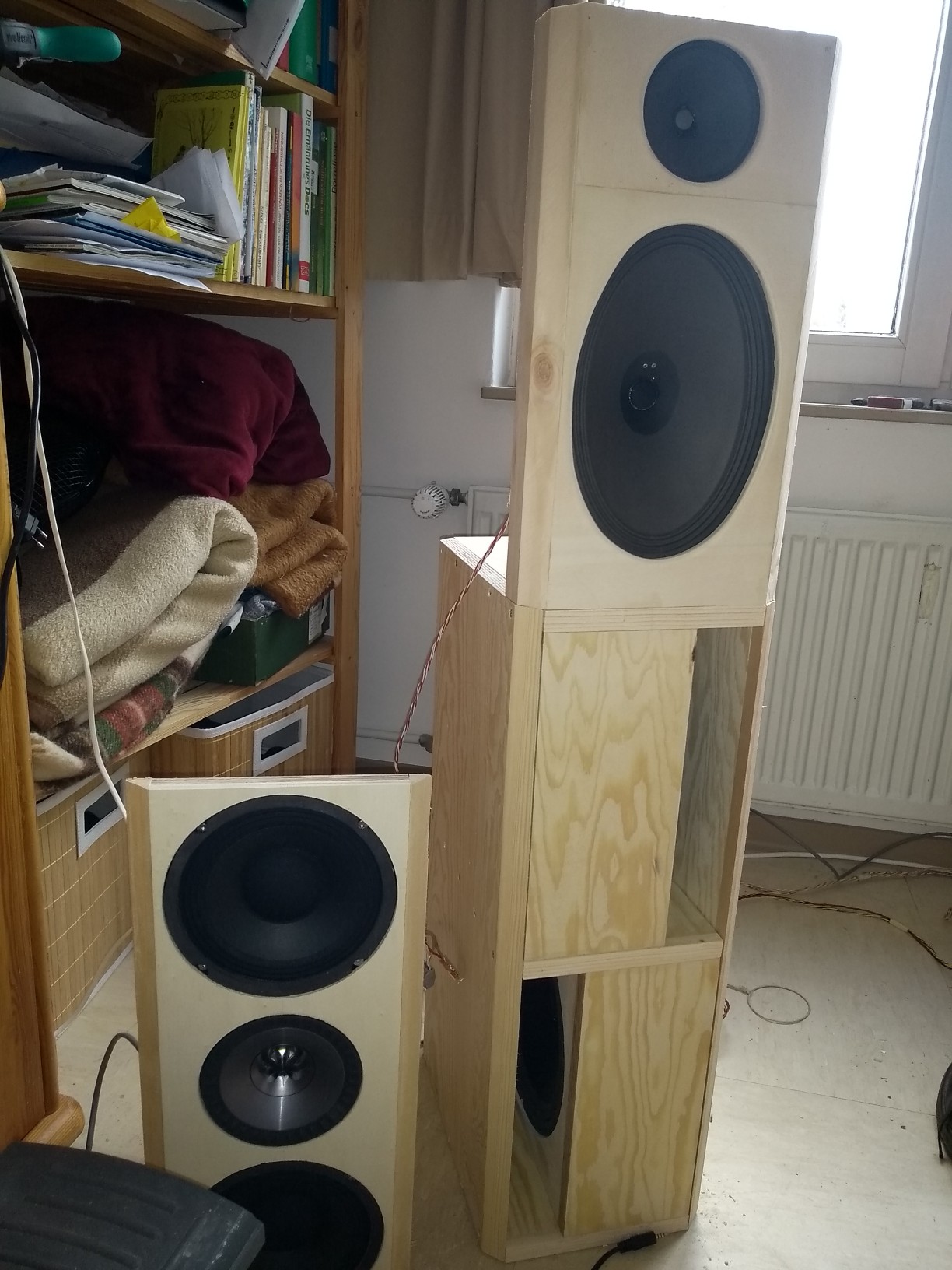

    Hab neulich mit nem U-Frame was gebaut, da war das auch ein Thema...

    DSP ist ja kein "Allheilmittel".. Ich versuch immer erst die Ursachen zu bekämpfen, statt an den Symptomen rumzuwerkeln... Die "Basis" muß passen, erst dann kann DSP noch das Sahnecremebällchen draufsetzen..

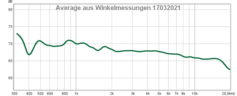

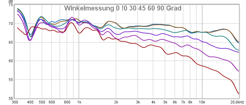

    mein Chaos geht weiter
    Für die Winkelmessungen habe ich dem Hochton doch mal ein highshelf bei 7kHz +5dB Q0,7 gegönnt. ich hör mir das mal an, ob das vielleicht sogar stimmig ist
    Winkelmessungen °0 10° 30° 45° 60° und 90°
Name:	Winkelmessung 0 10 30 45 60 90 Grad 17032021.jpg

    Average aus Winkelmessungen

    Nach diesen Messungen habe ich die 333 und 385Hz Filter rausgeschmissen... Die machen, glaube ich, eh nur Blödsinn und bringen nix Sinnvolles.

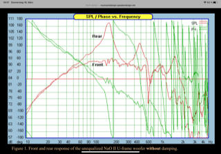

    Moin Hartmut,
    hast Du mal ausschließlich den Bass gemessen und geschaut wo der fiese Peek bei dem U-Frame Aufbau liegt?
    Als Vergleich siehe folgendes Photo:
Hits:	126
Größe:	267,9 KB
    Wir haben passiv, mittels Filtermatten (mehrere Lagen) Typ M5, den Peek bei unseren U-Frames eliminiert.
    Grüße aus Garbsen

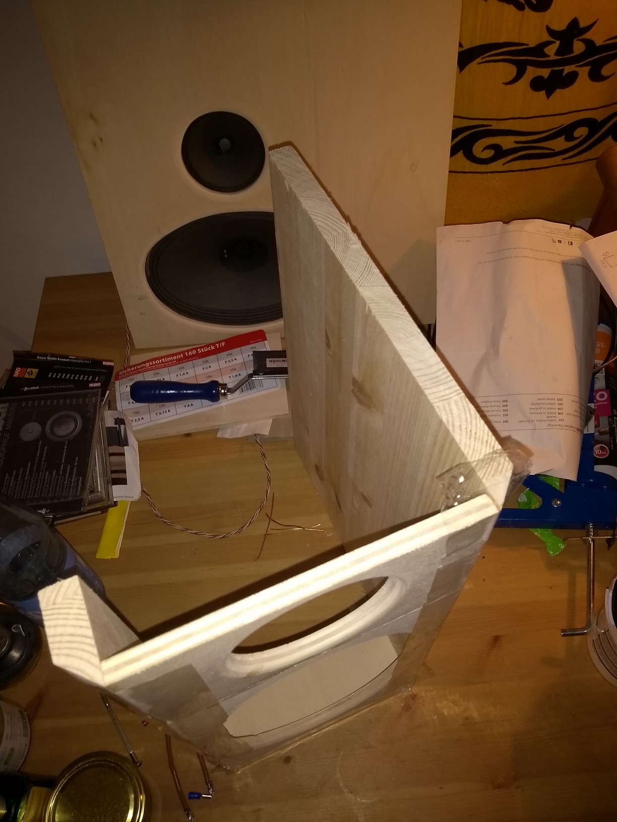

    ich habe da Mal was gesägt und anders zusammengeleimt als es vorher war.
    Und zwar mein recht gut funktionierendes Blaupunkt Oberteil vom spontanen Ovalpappenbattle, passend für den 25cm Kenford HW1006 doppel s Dipol.
Hits:	173
Größe:	262,2 KB
    Annähernd so wie im oben schon verlinkten Video. Eine Seite 5cm, die Andere knapp 30cm.
    Wenn's getrocknet ist kommen voraussichtlich morgen die Chassis drauf und dann bin ich mal gespannt...

    Spontan gefällt mir das mit den alten Chassis (teilaktiv) besser, als die 4weg Koax vollaktiv d`appolito
    Der Blaupunkt Breitbänder hat ne kleine 0,7mH Spule vor und der Ht bekam 1µF, genau wie auch auf der breiten Wand.
    Wenn ich das 2. Top fertig habe, kann ich wieder auf minidsp2*4HD zurück bauen.
