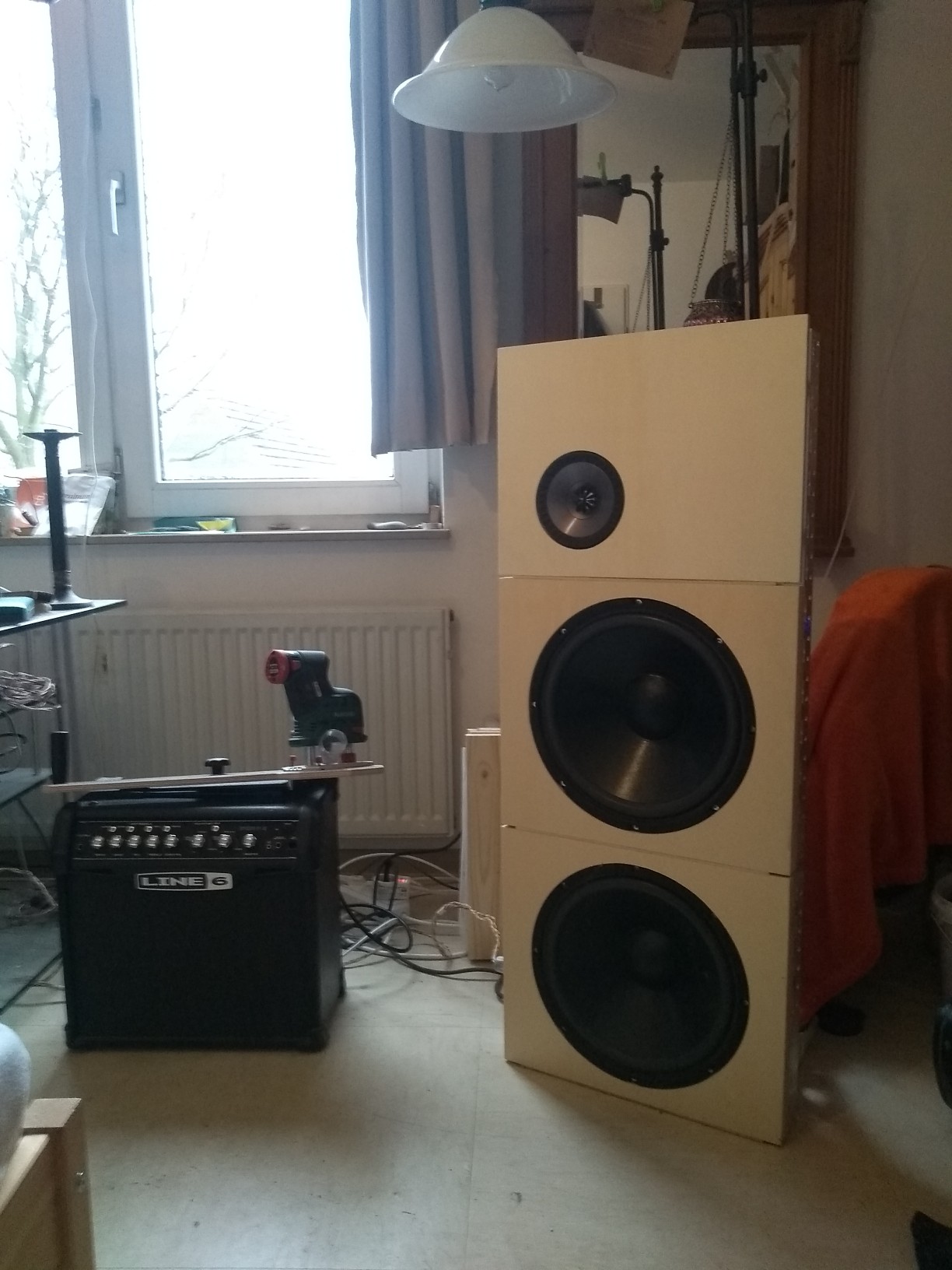

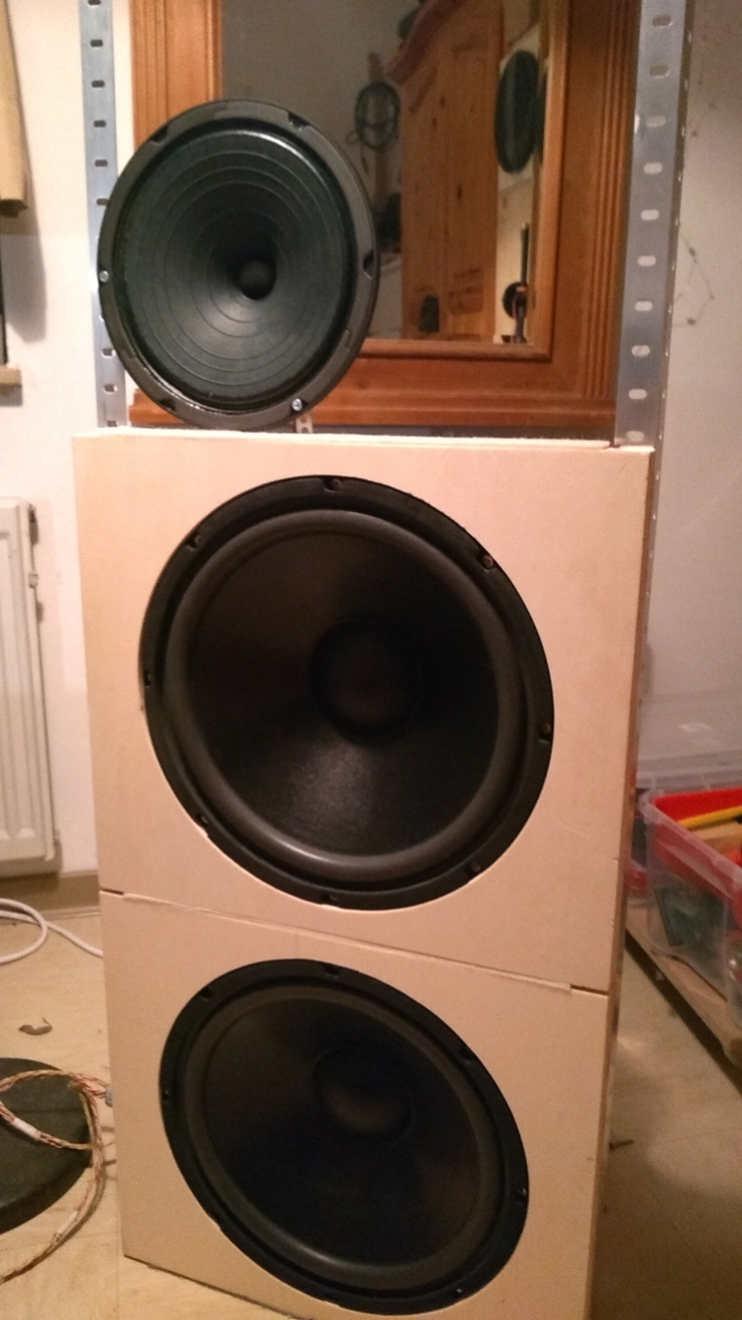

    Was bedeutet in deinem Fall "modular"?
    Willste da Kisten stapeln? .......... Oder hast du geplant, einen Rahmen (aus Holzlatten oder Alurohren) zu bauen, in dem man die einzelnen Schallwände wechseln/ einhängen kann?
    MfG
    Arvid
  2. #42
    19.01.2016
    2.013
    Rudolf genießt bestimmt einfach das Musikhören...
    ja man könnte eine Minischallwand oder einen schmalen Rahmen um die Mittelhochtoneinheit bauen... so machen es ja Elke und Michael und das funktioniert sehr gut.
    @Arvid: Modular, bedeutet die Möglichkeit einzelne Schallwandsegmente auszutauschen. Grundrahmen wird gebildet mit rechts und links je 1 Aluwinkel (erste Version waren Regalschienen, die sind jedoch nicht stabil genug). Die Segmente werden von hinten durch die Aluschiene verschraubt.
    Damit das nicht umfällt sind weiterhin die Regalwinkel verbaut, die auch die Neutrik 4 Pol-Buchse aufnimmt. Bilder sind weiter oben im tread.
    Kisten werden hier nicht gestapelt. Ich sehe auch keine Notwendigkeit Kisten zur Schallwiedergabe zu verwenden. Das misst sich hier runter bis 32Hz/-3dB in 20qm und das ist völlig ausreichend. Mit einem H-frame könnte ich ggf. noch etwas mehr Tiefbass bekommen, aber nicht relevant. Die Reso der verwendeten Basschassis liegt bei 35Hz+-20%.

  3. #43
    19.01.2016
    2.013

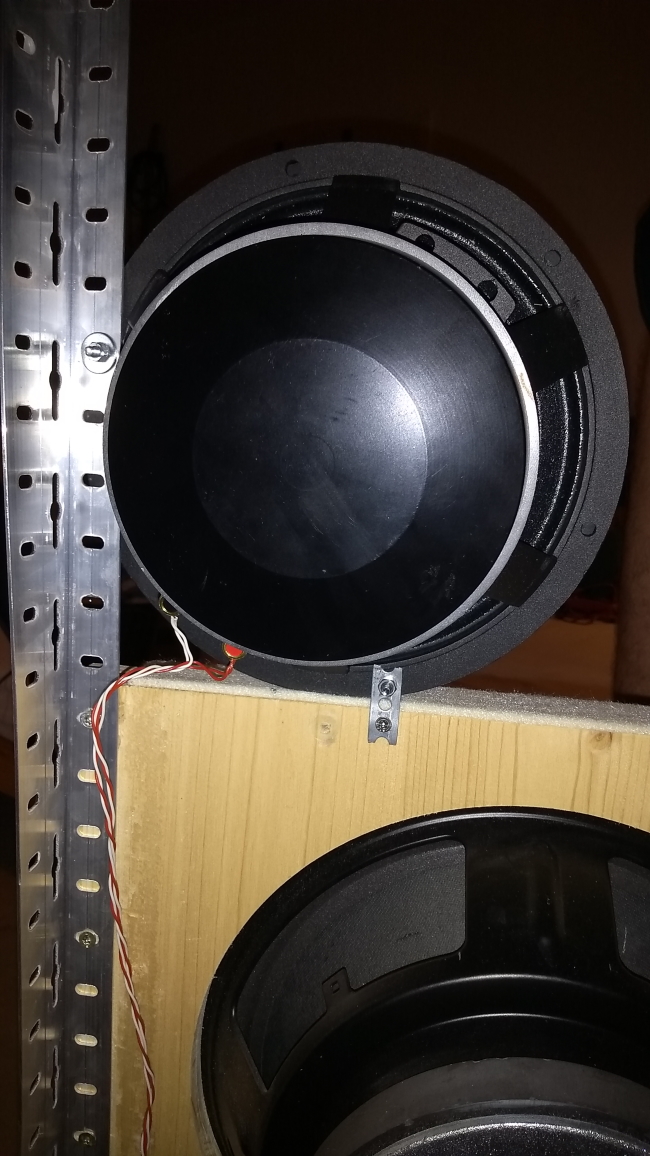

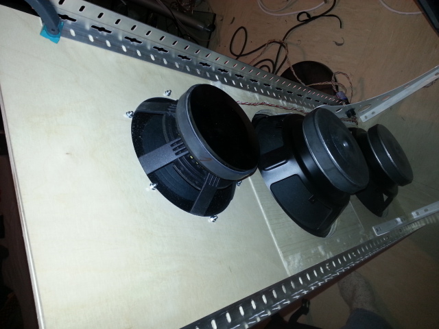

    Freitag kamen ein Pärchen Hiwell08HF von Wolfgang aus Bremen. Ich hatte gerade noch Zeit diese einmal kurz auszupacken. Der erste Eindruck: stabil und schwer, super verpackt... geiles Zeug
    Dann erst mal nach Garbsen und schöne Lautsprecher gehört. Vielen Dank an Elke und Michael für den schönen Nachmittag.
    Heute Morgen habe ich die Hiwell (so gut es ging) an die Aluschienen geschraubt. Meine Neugierde war riesig und ich wollte endlich lauschen. Die Befestigung muss ich noch mal überarbeiten...Der Hiwell ist wesentlich schwerer als der Sica plus HT und durch die 6 Schraublöcher sieht das Alles krumm und schief aus - egal ich will hören
    Damit Sie sich einspielen, lasse ich Sie fullrange ohne Filter laufen. Damit es nicht so dünn ist dürfen die Bässe parallel, bis 290 Hz, mitmachen. So ist das erst mal nicht schlimm anzuhören... später mehr dazu.

    Hi Hartmut,
    Glückwunsch zur neuen Errungenschaft, sieht gut aus.
    Wenn du dein Messequipment auspacken und dabei auch Messungen des Hiwell im Nahfeld machen solltest, könntest Du diese hier posten? Würde mich interessieren ...

    konnte es auch nicht abwarten und habe mal das Mikro vorgehalten.... Er misst sich tendenziell so wie er auch im Angebot abgebildet ist. Der MIttenbuckel ist da, und oben hat er Einbrüche, die bei einer feineren Skalierung nicht so schön aussehen, wie im Prospekt. Er spielt jedoch sehr feinzeichnend und bisher habe ich Tonal weder etwas vermisst, noch hat mich eine fiese Resonanz angeschrien - alles "high-well" . Ich habe ihn im Mittenbereich breitbandig etwas abgesenkt und da er ja keine Schallwand hat bei 432 Hz angehoben, um das Loch zum Bass auszugleichen. Bei 300 Hz nehm ich ihn raus, das ist wellness für ihn, das können die Tieftöner...
    Die heutige Messung habe ich nicht gespeichert. Ich stell mal ne Messung rein, wenn das Chassis eingespielt ist.
    Ich plane auch, dem Chassis doch etwas Holz zu gönnen. Es ist definitiv zu schwer für die aktuelle Befestigung. Problem ist nur, ich habe aktuell keine Räumlichkeit zum Löcher fräsen

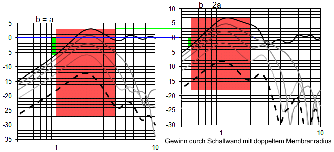

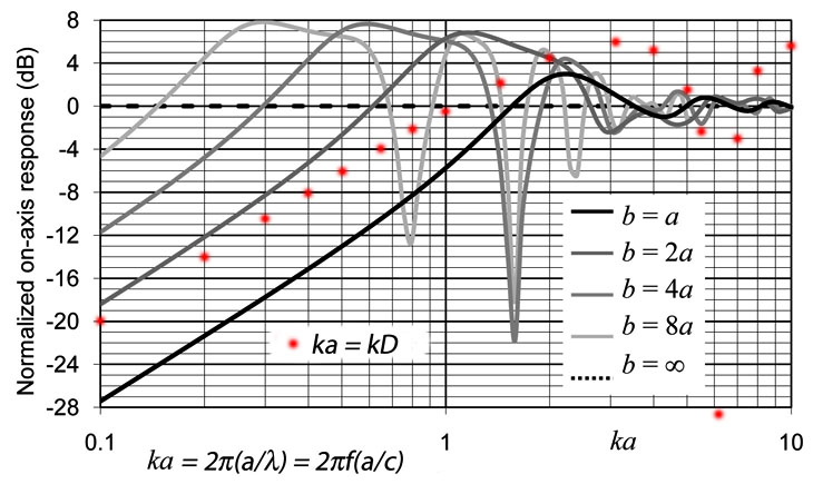

    Da hier mein Name fiel und ein paar Leute unterwegs sind, die sich Gedanken machen, möchte ich ein paar Dinge beitragen, die jetzt auch schon wieder 5 Jahre alt sind. Sie zeigen, wie nahe Theorie (wenn sie wirklich vollständig ist) und Praxis (wenn sie wirklich konsequent ist) beieinanderliegen. Wie stark man dann den Pfad des Konsequenten verlässt oder auch verlassen muss, hängt vom Einzelfall ab.
    Ich fange mit der theoretisch vollständigen Darstellung verschiedener Dipol-Schallwandgrößen bei Linkwitz an:
Name:	Mellow Schallwandbreite.jpg
Hits:	233
Größe:	113,0 KB
    Zur Erinnerung: Diese Theorie gilt in Schärfe nur für kreisrunde Schallwände ohne nennenswerte Dicke mit mittig platzierter steifer Membran. Wir sehen, dass der einzige wirkliche Zugewinn bei b= 2a liegt – also Schallwandradius gleich doppeltem Membranradius. Weitere SW-Vergrößerungen ziehen nur den nutzbaren Bereich auf der Frequenzskala nach unten. Da bei halbierter Frequenz das vierfache Volumen verdrängt werden muss, um gleiche Lautstärke zu erreichen, verbietet sich praktisch eine Vergrößerung der Schallwand über b=2a hinaus.
    Worin der Vorteil dieser b=2a Schallwand gegenüber einer fehlenden Schallwand liegt, zeigt dieser Vergleich:

    Der nutzbare Frequenzbereich (im Kern 2 Oktaven) verschiebt sich um eine Oktave nach unten. Der maximale Schalldruck rutscht um 4 dB nach oben. Am unteren Ende muss man nur um 3 dB statt 6 dB anheben (grüne Balken). Die Bündelung (vertikaler Abstand der Winkelfrequenzgänge) am Ende des Frequenzbands ändert sich weniger gegenüber der Bündelung am Anfang.
    Mit konkretem Frequenzbereich ist hier die Theorie für die Membrangröße eines 18sound 6ND430 angegeben:

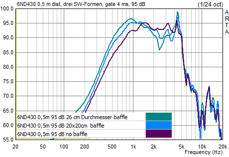

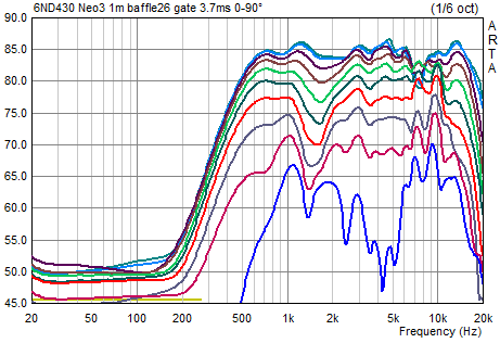

    Direkt zum Vergleich Messungen des 6ND430 in verschiedenen Schallwänden:
Name:	6ND430 versch_Schallwandgroessen.gif
Hits:	260
Größe:	14,9 KB

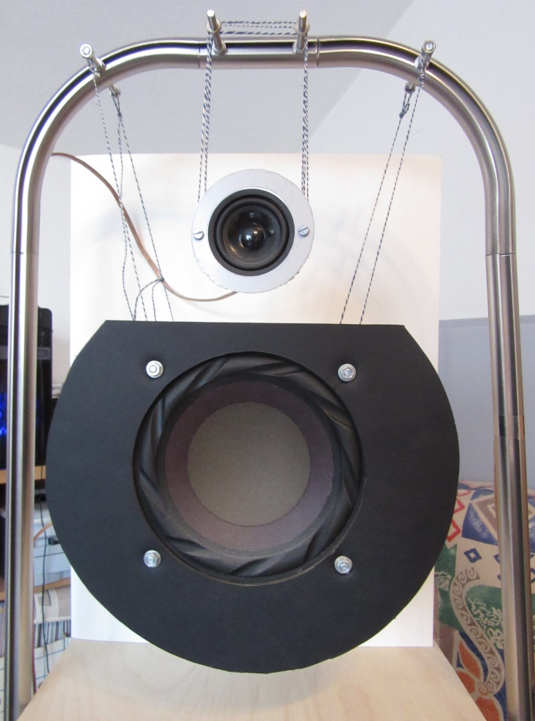

    Die Membran des 6ND430 hat 13 cm Durchmesser, sein Korb bildet faktisch eine quadratische Schallwand von 16 x16 cm, die angegebene Schallwand 20x20 cm ist ebenfalls quadratisch. Zwischen 4 und 5 kHz hat die Membran eine heftige Resonanz, die im hier unbeschalteten Treiber nicht bedämpft ist. Die grüne Kurve stimmt weitgehend mit der Theorie-Kurve überein. Je größer der Schallwanddurchmesser im Verhältnis zum Treiber, desto mehr „ideal“ zeigt sich das Dipolverhalten. Ohne Schallwand schlägt insbesondere bei Konuslautsprechern die Asymmetrie zwischen Vorder- und Rückseite als Welligkeit in den Frequenzgängen zu Buche.
    Hier noch zwei Abbildungen meiner damaligen Versuchsanordnung – mit Neo3 oder mit Visaton FR 58. Die große Schallwand ist 5 mm dick, die kleine des FR58 2 mm.

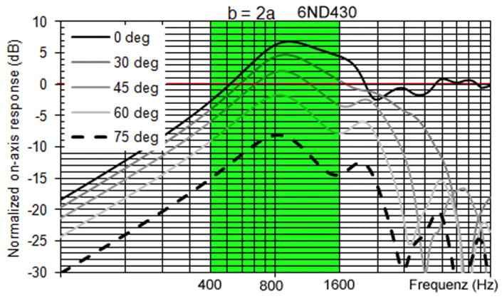

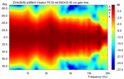

    Wie viel Dipol-Charakteristik möglich ist, zeigen diese Diagramme (Details in den Bildern):
Name:	Frequenzgang 0-90 Swinger 6ND430.gif
Hits:	254
Größe:	18,4 KB
ID:	52265 Klicke auf die Grafik für eine größere Ansicht

    Dass passende Übergänge zwischen den Treibern nicht automatisch entstehen, sondern sorgfältig ausgetüftelt werden müssen, zeigt sich hier (vor der Optimierung):

    Entschuldigung, mein Fehler.
    Die erwähnten 17-18 cm waren der MEMBRANdurchmesser, den ich aus Sd bei Spectrumaudio berechnet habe. Der Schallwanddurchmesser ist dann - wie von Dir bereits erwähnt - das Doppelte, also ~35 cm. Die errechneten Frequenzen bleiben gleich.

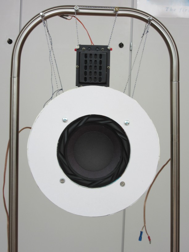

    Mein Vorschlag, die Schallwand als kreisrunde Scheibe mit dem Durchmesser ~35 cm auszuführen, ist wirklich ernst gemeint.

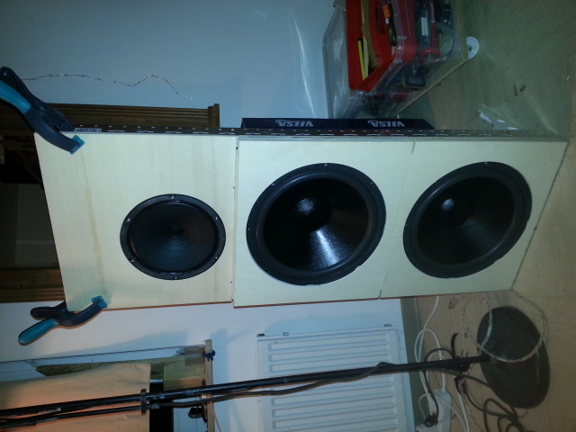

    2.013
    Moin Rudolf,
    Puh, dann bin ich ja beruhigt.
    Jetzt baue ich erst Mal die rechteckigen Platten mit der asymmetrischen ChassisPosition fertig.
Hits:	258
Größe:	122,0 KB
ID:	52312Klicke auf die Grafik für eine größere Ansicht
Hits:	247
Größe:	124,8 KB
    Als Tip für werkstattlose Hamburger kann ich "Haus 3" in Altona empfehlen. Dort gibt es Mo-Mi,von 17-21 Uhr eine offene Holzwerkstatt für Jedermann/Frau.
    Die runde Version ist als Update/Versuch in Planung.

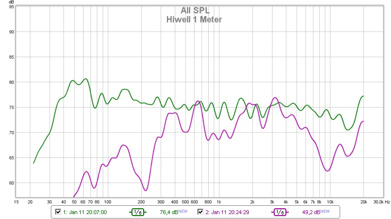

    Standard Hiwell08HF

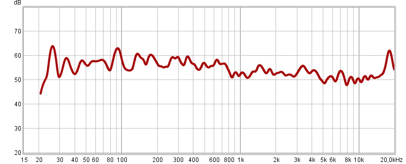

    ich bin ja sehr angetan von den Chassis. Ohne Korrektur kann man damit schon sehr harmonisch Musik hören, dabei misst er sich gar nicht sooo toll.
    Mit meiner aktuellen DSP-Korrektur und Bassunterstützung macht er mächtig Spaß
Name:	1 Meter leise Messung mit  DSP plus Bass und fullrange ohne DSP.jpg
Hits:	304
Größe:	84,4 KB
    1Meter, leise Raummessung; mit DSP plus Bässe // Hiwell alleine fullrange ohne DSP auf OB 1,05 Meter x 0,4Meter
    Die Chassis habe ich in 6mm Pappelsperrholz eingelassen und auf 4mm Birkensperrholz verschraubt. Das dünne Montagebrett steht dem hinteren Schallaustritt lediglich ca. 1mm im Wege. Pappel und Birke sind flächig verleimt und über Distanzmuttern (10 und 8mm höhe) an den Aluwinkeln verschraubt. Ich war zu faul Distanzrohre zurecht zusägen.
    Trennung Bass 280Hz 24db/BW
    Trennung Hiwell 320Hz 24dB/BW
    Der Hiwell läuft mit -2dB, zum Bass und hat nen Paar Filter bekommen. Oben, wo es optisch fehlt habe ich etwas angehoben, obwohl akustisch hatte ich da nix vermisst. Ich belausche das mal...
    Schönen Abend, Hartmut

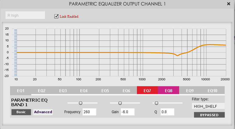

    Ich muss einfach mal Werbung machen.
    Wer so etwas wie meine Open baffle nachbauen möchte: Hier gibt es aktuell 4 Stück HW1206 Bässe, wie ich sie auch präferiere, zum Paarpreis von 45 Euro. ich hätte beinahe selber gekauft... aber ich habe ja schon
  17. #57
    19.01.2016
    2.013

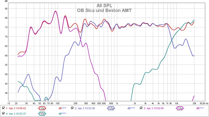

    Standard modifizierter Sica plus Beston AMT aktiv/passiv

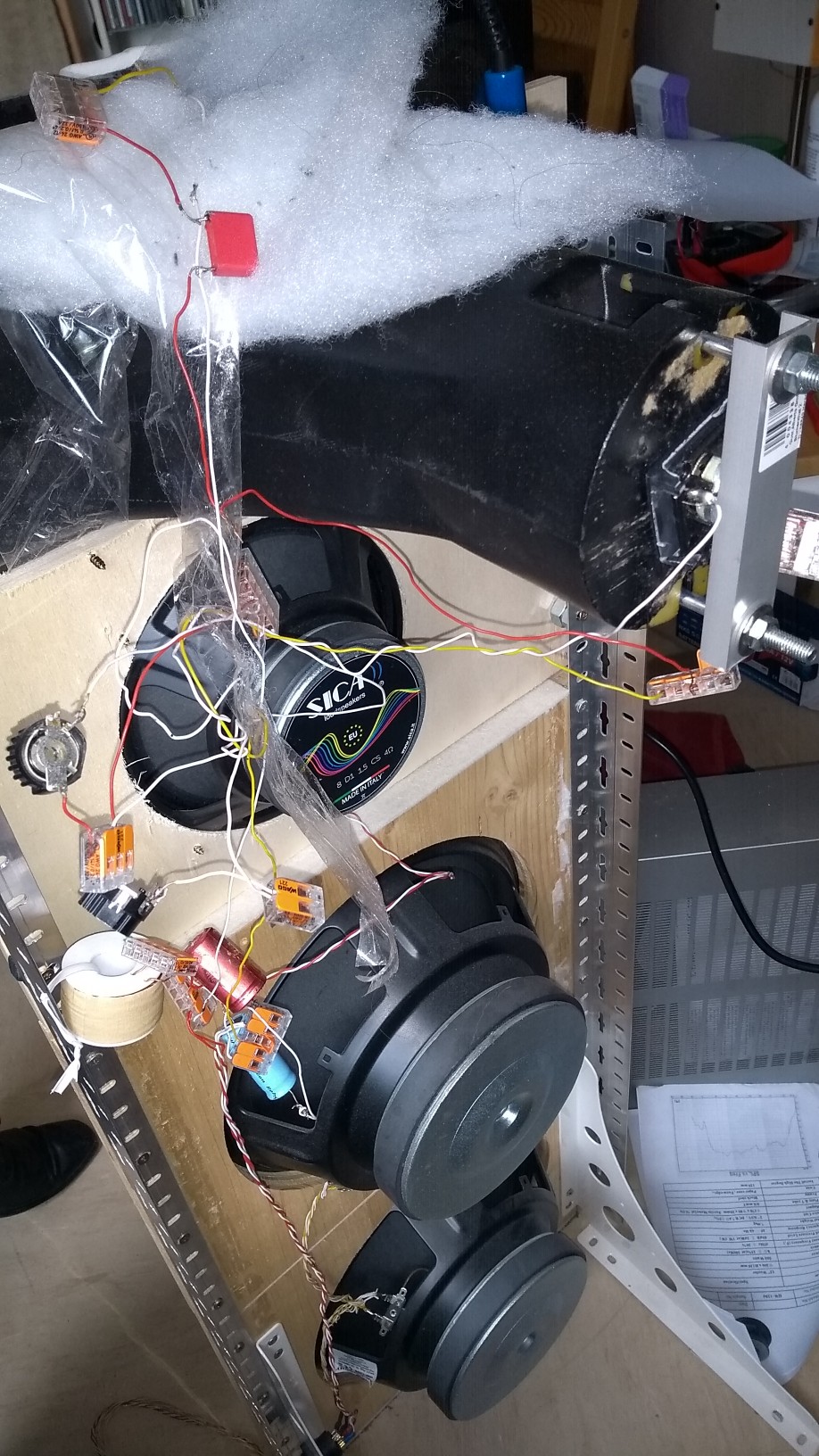

    angetan von der Hochtonmöglichkeit eines AMT, habe ich meine Schallwände mal umgebaut.
    Im Plan war das schon länger. Eigentlich sollte der Dayton Mini AMT-8 als Koax vor meinen modifizierten Sica. Der Dayton ist aber sehr leise und hat nun ein anderes schönes Plätzchen gefunden.
    Das obere Modul wurde mit
    Sica
    , ohne Schwirrkonus
    und
    Beston RT002A Bändchenhochtöner
    bestückt
Hits:	275
Größe:	190,7 KB
    Vor dem HT sitzt ein 1µF Kondensator, parallel zum HT liegt 0,15mH
Hits:	183
Größe:	161,7 KB
    Per DSP wird der Hochtonbereich, mittels highshelf um 6dB angehoben.
    Dann ist da noch ein dezenter Filter
Name:	sica mit Beston AMT DSP settings.png
Hits:	151
Größe:	26,5 KB
    mehr braucht es nicht
    Zu den Kenford-Bässen (nein, die Membran sind nicht grün) wird per miniDSP2x4HD bei 230Hz getrennt.
Name:	Sica mit Beston AMT 1 Meter mit DSP.jpg
Hits:	229
Größe:	95,7 KB
    Ohne Schwirrkonus ist der Sica ein echt super Mitteltöner!

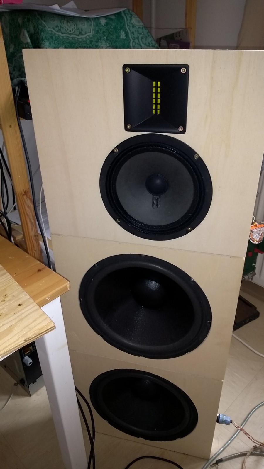

    Standard Billigpollin 50cent Horntreiber, AMT und kastrierter sica
    was mir an der Minimemorial besonders gefiel war diese Hornkombi. Der Bass kommt da aus einer Kiste, das fand ich nicht so toll...
    Also habe ich die passive Matrix auf s Brett geschraubt und aktiv bei 200Hz Bass/250Hz Sica getrennt.
Hits:	2604
Größe:	221,4 KB
    statt westra spielt der kastrierte Sica, da ich den schon auf einem Brett habe. Der Sica ist viel zu laut und wird auch per DSP abgesenkt. Sollte sich das bewähren, baue ich das vielleicht noch Mal mit dem leisen Westra.
