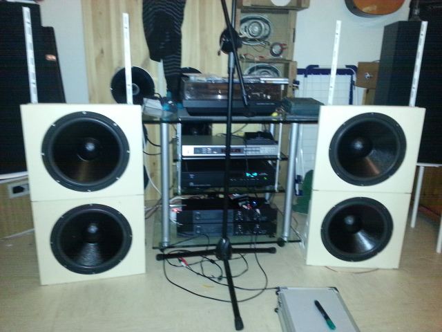

    heute konnte ich endlich Löcher fräsen und nu spielen sich die 30cm Bässe ein.

    die Bässe sind erstmal die Basis für das 1 Maiwochenende in Rendsburg mit sabas drüber und danach für das Ovalbattle mit blaupunkt ovalchassis.
    probeaufbau blaupunkt

    probeaufbau mit saba

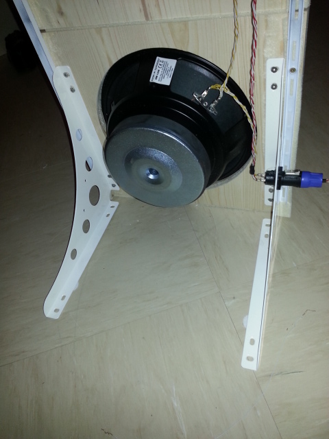

    Standard Saba Schallwand
    habe komplett verkabelt und Neutrik Speakon verbaut.Bin bisher ganz angetan davon. Die 4 Pol-Buchsen passen ohne bohren in die hinteren Standfüße und sind mit Heißkleber befestigt. Die Verkabelung besteht aus 3x 2x0,6mm Kupfer (Telefonkabel) verdrillt. Lediglich die 10cm bis zum Hochtöner sind mit 1x 2x0,6mm angeschlossen.

    19.11.2012
    5.924
    Hi, die Speakon würde ich aber verschrauben, der Kleber wird nicht Lange standhalten.

    19.01.2016
    2.011
    hi Olaf
    ja, kann sein... die Zeit wird es zeigen und dann kann ich immer noch
    07.03.2010
    360
    dieselben Winkel verwende ich übrigens auch und nutze auch SpeakOn

    2.011
    @boarder: lustig, da sind Entwicklungsparallelen. Buchse eingeklebt oder geschraubt?

    07.03.2010
    360
    Natürlich geschraubt
