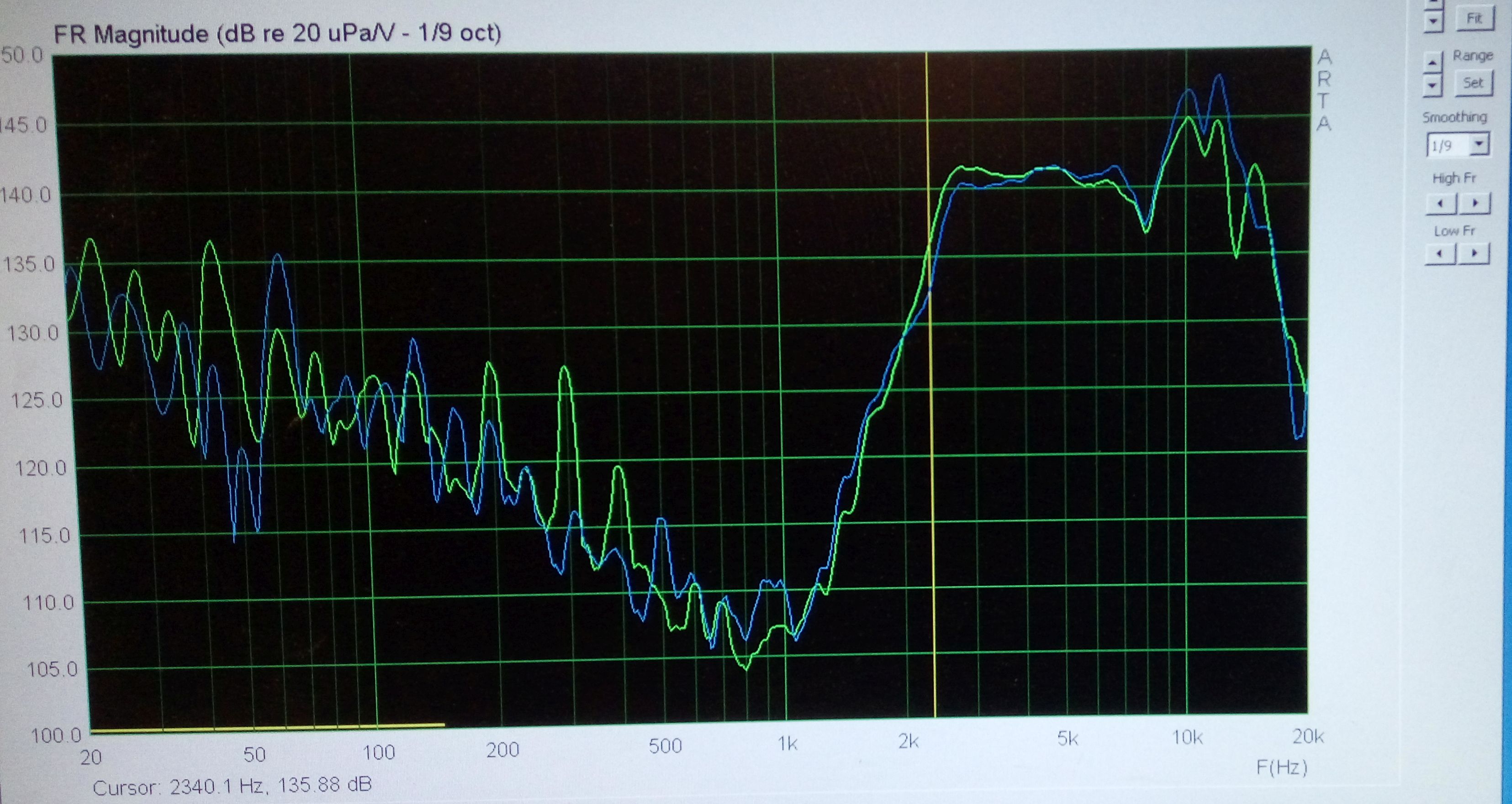

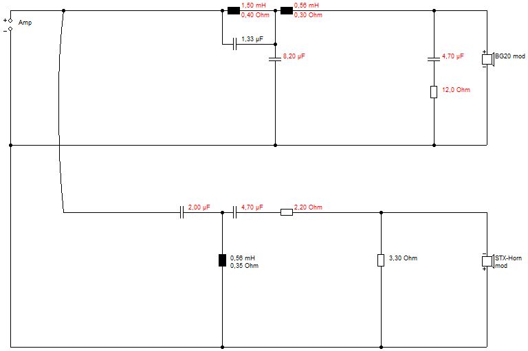

Moinsen,
auch hier ist's weitergegangen. Nachdem ich die simulierte Weiche (#158) aufgebaut hatte, die nüchterne Enttäuschung - TT-Beschaltung passte einigermaßen, bzw. konnte einfach und schnell angepasst werden, HT-Beschaltung ein einziges Fiasko. Ich konnte mich mit Bauteilen jonglierenderweise drehen und wenden wie ich wollte, HT ging um's Verrecken nicht, nicht 'mal annähernd. Bevor ich die HT-Treiber allerdings der städtischen Müllabfuhr zugeführt habe, kam ich noch auf die glorreiche Idee, einmal den anderen HT-Treiber zu probieren.
Nach ca. 2 Stunden (+2 Stunden finetuning) stand die Weiche mit dem anderen HT wie 'ne eins:
DAMIT kann ich nun gut leben, klanglich (bisher allerdings nur mono) gefällt's durchaus. Auch Winkelmessungen sehen gut aus, lediglich zw. 1-2 kHz bleibt vom BG20 etwas zu viel stehen, geht aber.

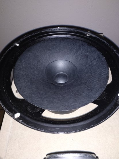

Nachdem ich also mit traumwandlerischer Sicherheit mir den "falschen" HT zum Messen und Entwickeln ausgewählt hatte,
habe ich mir gestern Abend dann die "Gurke" nochmals vorgenommen und zerlegt. Es stellte sich heraus, dass der Metallring, an dem offenbar die Membran befestigt ist, nicht wirklich zentriert aufgeklebt war. Was solls, töter konnte er nicht mehr werden, also den geklebten Alu-Ring 'rundherum vorsichtig hochgehebelt, leicht gedreht und "zentriert" wieder aufgesetzt. Und bupp, plötzlich sahen sich die Impedanzen beider HTs am Horn angeflanscht wieder ähnlich und die FGs der beiden Racker messen sich beschaltet nun so (wobei ein HT im Gehäuse und der andere "nur" testhalber mit stehender Schallwand gemessen wurde:
Das ist doch schon 'mal 'ne Ansage, jetzt funktioniert die nunmehr gemessene Weichenversion 0.1
auch mit beiden Boxen quasi gleich und ziemlich gut.
Weiter geht's jetzt mit dem Bestellen der Spulen für den Tiefpass, für die HT-Beschaltung ist alles da,
gefolgt von etwas finetuning anläßlich der realen Spulen samt ihrer Widerstandswerte.

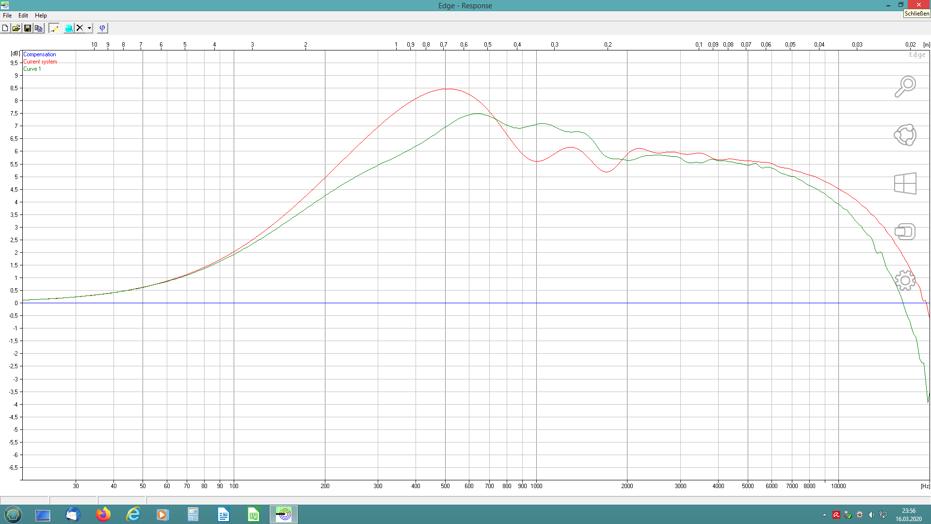

Tja, wenn man so massiv die Schallwandbreite verändert, dann liegt natürlich auch der Bafflestep an einer ganz anderen Stelle (nämlich bei deutlich tieferen Frequenzen) und dann hat man schon mal zwischen 1-2 kHz zu viel Pegel und darüber zuwenig.
Dann sagt man entweder "so what" oder man passt die Frequenzweiche der veränderten Situation an.
Kalles Variante wird auch weniger Tiefbass haben, sieht dafür aber cool aus.

Edith sagt auch, dass sie bei allen seriös gemessenen BG20 Konstrukten unter Winkel einen leichten peak zw. 1 u. 2 kHz gesehen hat, sowohl bei der Aurum, als auch beim Simulieren des BG20 in Boxsim mit versch. Gehäusebreiten (25cm - 50 cm).
P.S.: Außerdem verhält sich das mit dem Baffle-Step doch eher anders herum:
Breiteres Gehäuse -> durch den tiefer liegenden BaffleStep früher einsetzender, "Mehr-Pegel" im Grundton -> Tiefpass muss frequenzmäßig früher einsetzen -> größere Spulen ...
Ich hab mal die Aurum und Kalles Version (mit geschätzten Maßen*) in Edge eingepflegt:
Grün: Aurum
Rot: KAHR (Kalles Aurum Horn-Reflex)
*Schallwandbreite x -höhe: 400 x 700
Höhe Tieftöner von der Unterkante: 320
Jesse Good Vibrations
Musik an - Welt aus
Moin Jesse, aber Deine Edge-Graphen sagen doch genau das aus - Für die rote Kurve bräuchte es, zumindest ab Trennung kurz unterhalb v. 2 kHz, nämlich ab da, wo sich die Kurven schneiden, ein früher einsetzendes Filter, ergo größere Spulen, aber offenbar ist es genau andersherum.
Anyway, hatte mich halt nur gewundert, dass Deine TT-Aurum-Beschaltung doch ziemlich weit weg von meiner, bislang "ausbaldowerten" Variante ist.
Danke Dir für Deine Mühe!

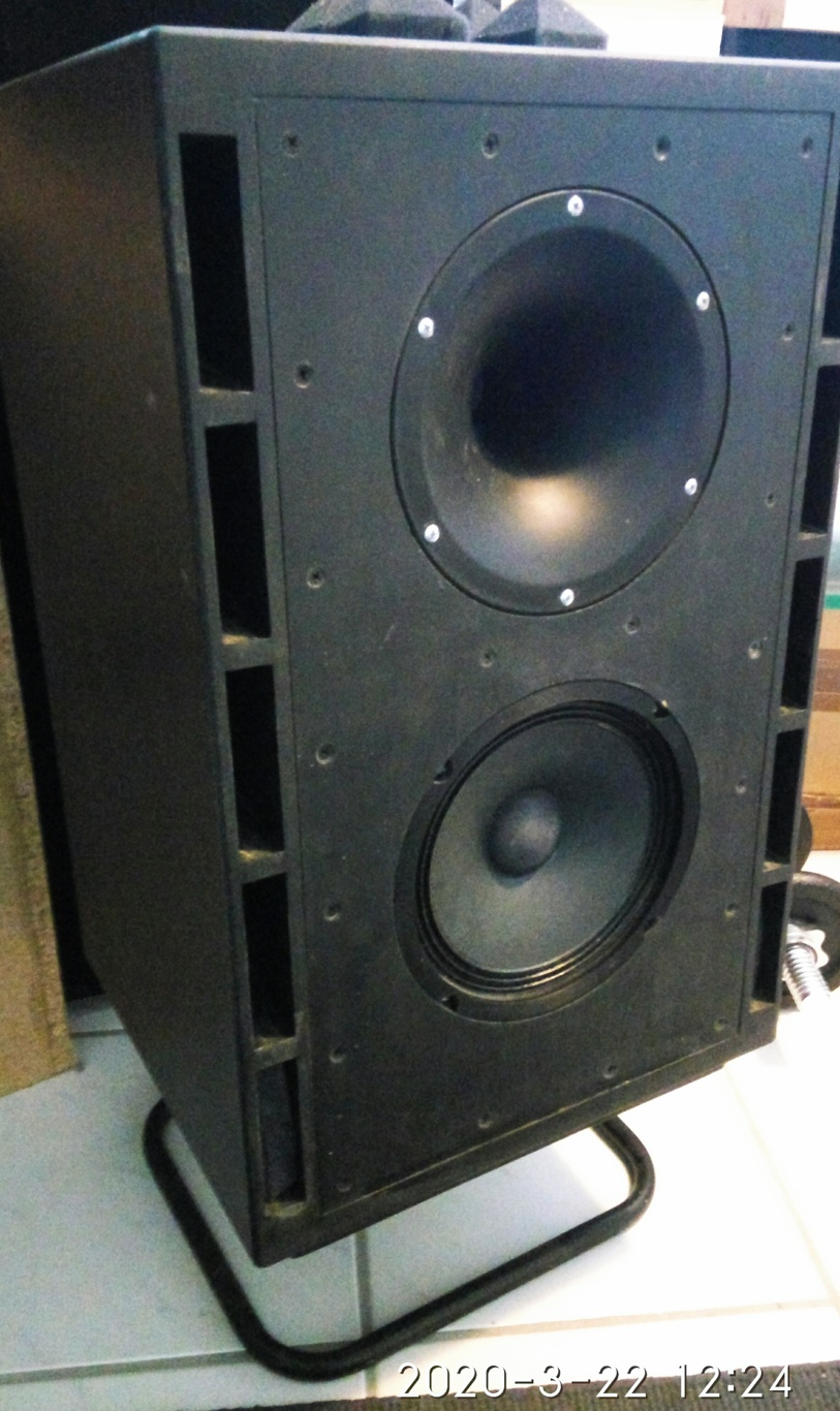

Neues von der Front ...
nachdem die Spulen angekommen sind, erkläre ich die Weiche nunmehr für final. Im Hochtonbereich hat sich noch minimal etwas getan und vor allem habe ich, dank des Mivoc-Terminals aus der "Billich-Willich", den Hochtonpegel in 1-1,5dB-Schritten schaltbar gemacht. Wenn ich dieses Terminal mit dem eingebauten Schalter (0, I, II) nicht für ein Horn verwende, wo denn dann. . (Aus 2uF wurden 2,2uF und der Parallelwiderstand ist jetzt wahlweise 3,9, 3,3 oder 2,7 Ohm, Änderung jew. so 1-1,5dB).
Der Hauptgrund diese posts ist aber, daß ich den Übergang v. Hochtontreiber zum Horn mit Sica Bond 126 neugemacht habe. Das Zeugs ist recht weich, lässt sich von daher mit etwas Gefühl wunderbar verstreichen, bindet schnell (aber nicht zu schnell) ab und hat darüberhinaus einen ganz entscheidenden Vorteil -
ES IST SCHWARZ !!!
Am WE werden die Boliden final geschliffen und schwarz gerollt.
Ick freu mir schon auf den Boooooooooooooooooom (dann auch in Stereo) ...

So, Vollzug:
Robbie Robbertson und der legendäre "Hubschrauber sind schon 'mal brachial.
Muss mich allerdings als Reihenhausbesitzer heute etwas zurückhalten, aber der Tag, an dem meine unmittelbaren Nachbarn aus'm Haus sind, wird kommen.
Nochmals danke an alle für die Ratschläge und Tipps und natürlich an Kalle für alles unter "100Hz"
