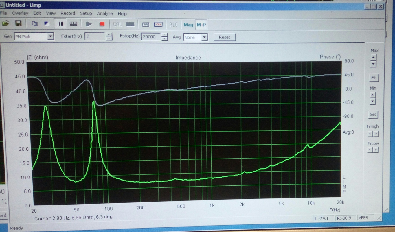

    Konnte es nicht abwarten, einfach nicht abwarten ...
    Anbei eine erste Impedanzmessung (Box auf dem Rücken liegend) mit
    -eingelegter Frontplatte auf die Leisten, mit 2 mm Moosgummi abgedichtet, nicht verschraubt.
    -Chassis eingefräst, eingelegt, nicht verschraubt.
    - eingelegte Noppe, kein Sonofil.
    - BG20 original, ungepimpt, unbeschaltet ("schreit" noch ganz schön ... )
    Also wirklich q&d um nur einfach 'mal zu sehen, wo die Reise so ungefähr hingeht.
    Seht selbst:
Hits:	171
Größe:	348,4 KB
    Die Gehäuseabstimmung scheint mir schon 'mal mehr als gelungen,
    @Kalle : , ,
    Geändert von Don Key (01.03.2020 um 09:29 Uhr)

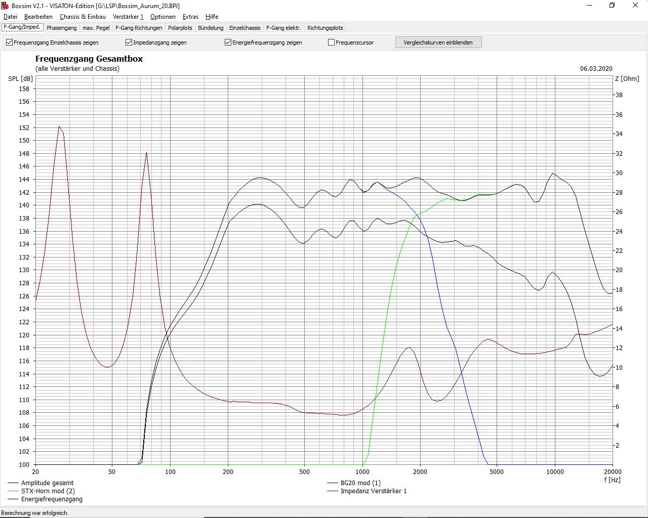

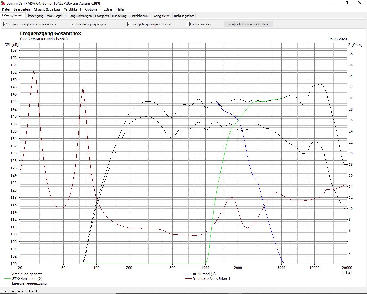

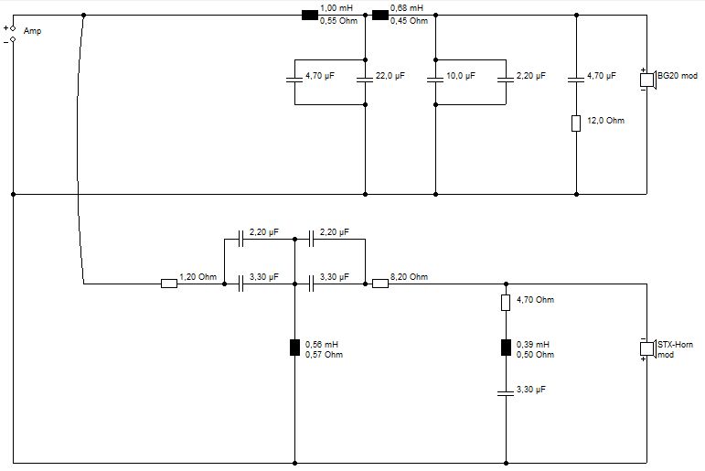

    Standard Geht weiter ...

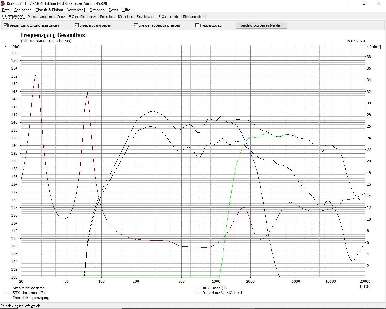

    nachdem jetzt alles soweit Meßbereit ist, habe ich selbiges einmal getan und in Boxsim (2.1) eingepflegt.
    Die Messungen sind recht unsauber (Reflektionen), sollten mir aber hoffentlich eine Idee geben, wo die Reise hingeht.
    Wenn die Realität hält, was die Simu verspricht, bin ich sehr zufrieden, die endgültige untere Grenzfreq. des HT wird sich dann in finalen Messungen zeigen, evtl. lege ich die noch etwas höher (statt der beiden 5,5 uF vor'm HT, jew. 4,7uF, sieht in den Winkel-Simus etwas besser aus).
    Ich habe jeweils 3 Winkelmessungen gemacht, die ich jeweils mit der gleichen Weiche simuliert habe.
    Einzig der Einbruch bei ca. 500 Hz ist etwas unschön, ich nehme an, dass dies die Schattenseite des Horn-Reflex-Prinzips ist (Auslöschung, siehe auch die Doku der CT193).

    Muß jetzt schauen, ob und welche Spulen ich noch im Fundus habe, um 'mal einen Prototypen dieser Weiche aufzubauen.
    So long erstmal ...

    der Einbruch bei 500Hz ist ein BG20 Problemchen. Stört aber eigentlich nicht.
  20. #160
    18.01.2011
    SH / Hamburg
    3.415
    Evtl. versuche ich noch, den Bereich mit nem Sauger über der ersten Spule niederohmig zu machen, werde aber aller Wahrscheinlichkeit nach am Aufwand bei 500Hz und der Schmalbandigkeit des Dips scheitern.
    Schau'n 'mer mal, erstmal muss die Realität die Simu (halbwegs) bestätigen.
