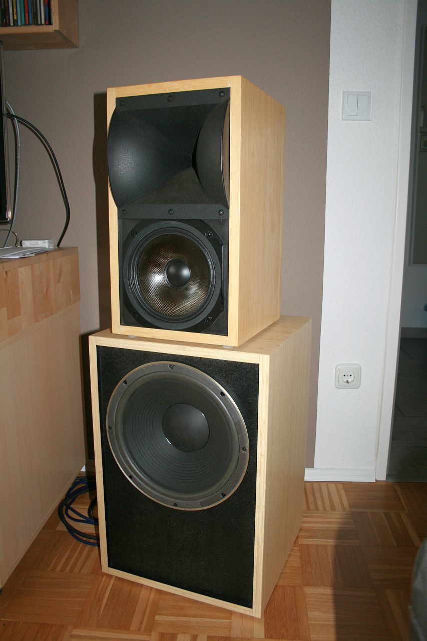

    In meiner Moppel 101 läuft das PH-230 mit einem B&C DE250 ab gut 1,3 kHz.
    Ich glaube nicht, dass es noch sonderlich viel tiefer geht.
    abhängig vom Verhalten/Eigenschaften des Treibers ginge eine Trennung um 1Khz - das ist noch von weiteren Faktoren abhängig....
    ...Pegelanforderung, Abstrahlverhalten, Klirr....
    Ich habe da diverse Treiber dran gemessen ( gehen nicht alle gut an dem Horn), z.B. der kleine Sica Z009470 ginge theoretisch ( Amplitude / Verhalten unter Winkel) ab ca. 1,2Khz.
    In meiner Apollon habe ich den RCF CD350 dran geflanscht - der ginge ab 1Khz....theoretisch....
    Zum RCF L8S800 habe ich um 1,8Khz getrennt, Abstrahlverhalten zusammen mit dem 8 hat mir so am besten gefallen.
