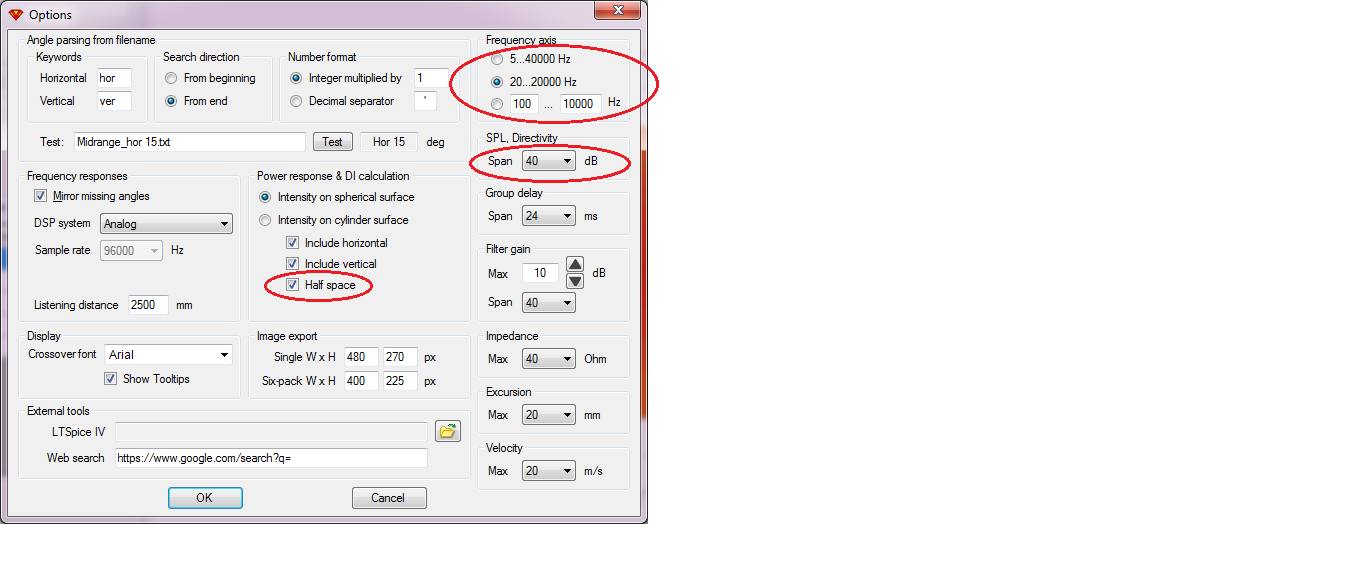

    2) Kann man die Parameter der Polarmap verändern ...z.B. Anzeigebereich....ich habe nur normalisieren, Konturlinien ....gefunden

    Frage 2:
    In den eingekreisten Bereichen nimmst Du Einfluss auf die Darstellung.
    Der Haken bei "Half-Space" ändert die Darstellung von +-180° auf +-90°
Hits:	264
Größe:	61,3 KB
