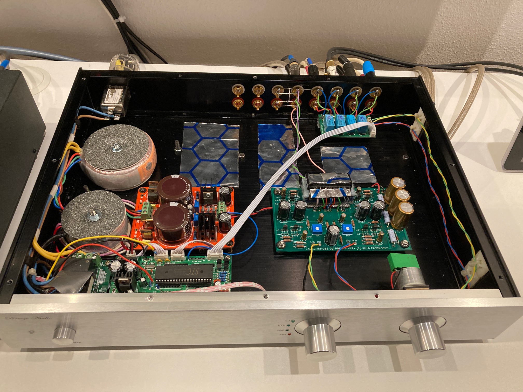

Bei mir läuft der seit Mitte letzten Jahres. Ich musste aber auch erst einmal ziemlich mit der Mikrophonie kämpfen.
Die NuTube direkt auf die Platine gelötet ging gar nicht. Selbst eine Relaisumschaltung hat sich mit einem längeren Pfeifen bemerkbar gemacht.
Mit der Montage (siehe Bild) ist nun Ruhe und er klingt super.

Hall Klaus!
Das ist der vom diyaudiostore.com?
Und vorne links ist der Eingangsumschalter?
Hi Arnim
yep, der Bausatz ist von diyaudiostore.com
Die Umschaltung und Lautstärkesteuerung ist ein Board aus China (bin vor Corona beruflich oft dort gewesen)
Das Ganze funktioniert gut und mit der Entkopplung der NuTube sowie weiterer Gehäusemaßnahmen auch Mikrophoniefrei.
- das Board ist "schwimmend" in Gummi gelagert.
- Boden und Deckel sind mit schwerem selbstklebenden Matten belegt.
