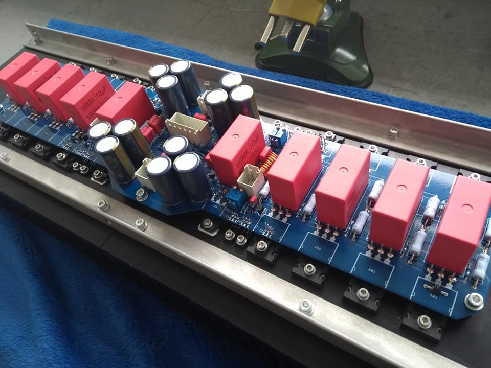

    Standard 100W Class A Bausatz

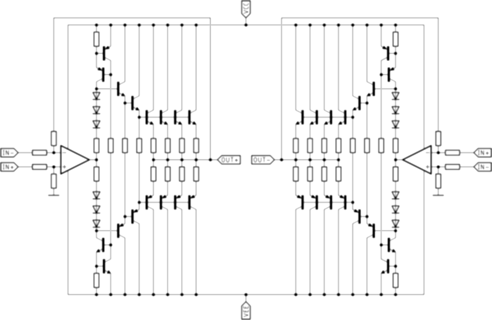

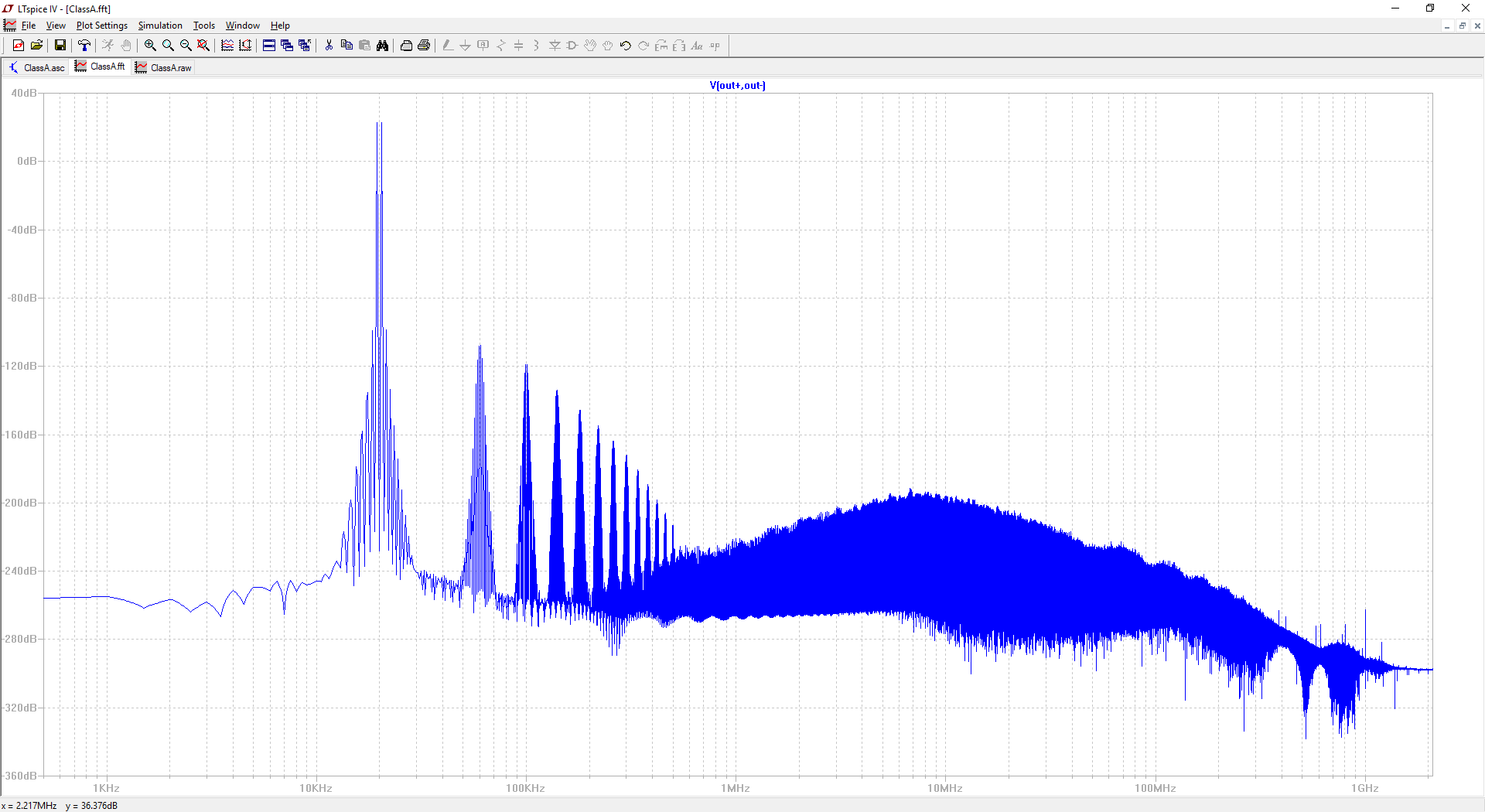

    100W in Class A an 8 und 4 Ohm, an 4 Ohm 200W in AB, ersteres bei unter 0,00005%* Klirr und IMD - das gibt's dank acht MJW3281 und acht MJW1302 in Brückenschaltung, die 'direkt' an den zwei Kanälen eines LME49860 hängen. Der Schaltplan ist nur ein stark vereinfachtes Schema.

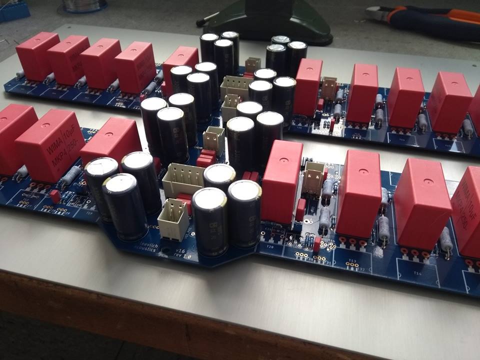

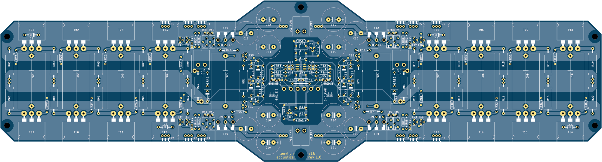

    Die Platine misst knapp 450mm in der Länge, und mit vollem Ruhestrom müssen 400W Verlusteistung abgeführt werden. Ich habe das pro Kanal mit zwei 300x200x84mm Kühlkörpern gelöst, für die warmen Sommertage ist aber auch eine zweite Ruhestromeinstellung schaltbar:

    Die Platine ist für 50€ das Stück erhältlich und kommt inklusive ausführlicher Dokumentation, der Aufbau und Abgleich gestaltet sich damit kinderleicht. Neben dem Brückenbetrieb kann eine Platine auch für zwei Kanäle mit je 25W an 8 Ohm und 50W an 4Ohm genutzt werden.
    Ich hoffe es gefällt, wenn gewünscht kann ich im Elektronikforum einen extra Faden aufmachen um das Projekt tiefergehend zu dokumentieren.
    *noch nur simuliert, aber erste Tests haben gezeigt das die Simulation eher schlechtere Werte ausgibt
