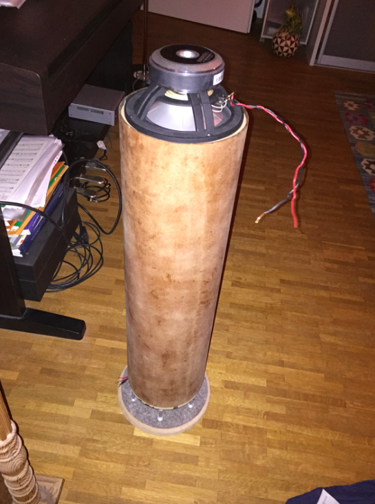

    Standard Tiefmitteltöner zeigt bei Rundstrahler nach oben

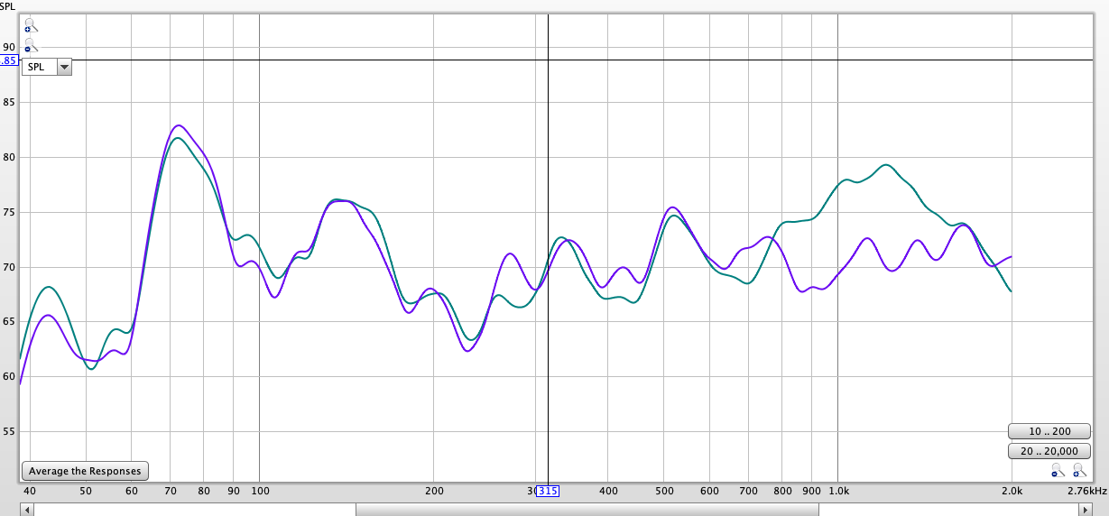

    Bei mir geht es langsam auch weiter:
    ich hab meinen Tiefmitteltöner probeweise "auf den Kopf gestellt".
    Statt dem Kegel als Reflektor + Schallführung strahlt nun die Rückseite des TMT den Schall in den Raum.
    In ein paar Messungen mit REW zum Vergleich (auf 6db gesmootht) sieht man (grün) den unbeschalteten TMT, mit
    dem Magnet nach oben und (blau) den unbeschalteten TMT mit dem Magnet in die Box ragend und
    auf einen 19cm breiten 90-Grad-Holzkegel gerichtet. Alles auf 250cm und mit einem U-Mik auf 0Grad
    kalbert gemessen.
    Wenn ich meine Versuche abgeschlossen habe, und den Mittelhochtonbereich der über die Passivmembran abgestrahlt wird
    optimal gedämpft habe werde ich von beiden Versionen (Kegel oben vs. Kegel unten) einen Prototypen bauen.
    Anschließend an der selben Stelle im Raum mit Dirac Live entzerren und im Vergleich Probehören.
    Die geplante Trennfrequenz des TMT (SB 17 NAC-35-4) ist bei 1.2 khz, ich hoffe das in diesem Bereich die Reflektionen
    an Magnet und Zentriespinne nicht so stark ins Gewicht fallen. Was ist Eure Meinung dazu?
    Anbei ein Bild vom Vergleich der beiden Versionen und ein Foto, das man sich alles besser vorstellen kann.
    Paco
