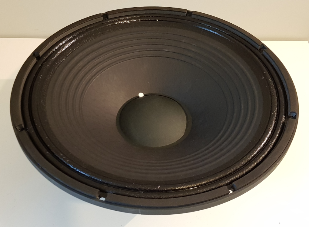

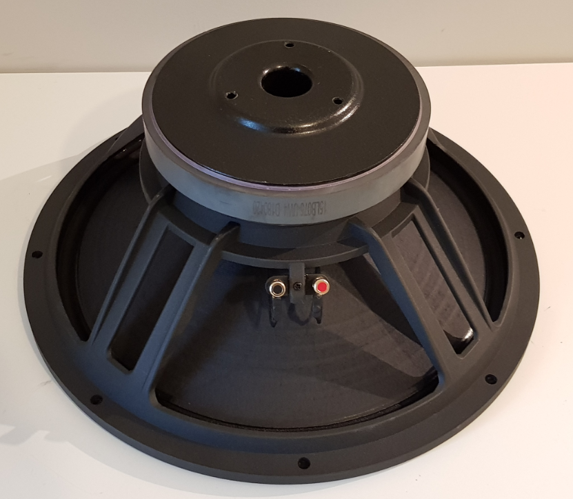

    der Thomann 15LB75 UW4 scheint ja ein richtiges Schnäppchen zu sein, daher hab ich mir einfach mal einen bestellt und geklippelt. Haptisch macht er schon mal für seine 55€ eine echt gute Figur:
Hits:	463
Größe:	1.015,4 KB
ID:	44775 Klicke auf die Grafik für eine größere Ansicht
Hits:	460
Größe:	753,3 KB

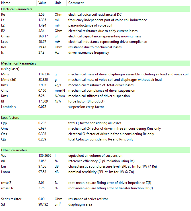

    LPM (TSP-Messung mit Laser):
Hits:	969
Größe:	34,4 KB

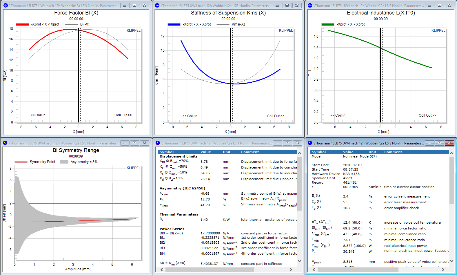

    Und die LSI Messung (die "Klippel-Messung")
Hits:	1085
Größe:	109,6 KB

    Auffallend:
    - etwa 6,5mm Xmax, wenn man die Grenzen für subwoofer Betrieb betrachtet
    - leicht erhöhter Klirr um 200 Hz, dennoch für subwoofer völlig unkritisch
    Alles in allem auch unter der Haube ein echtes Schnäppchen!
