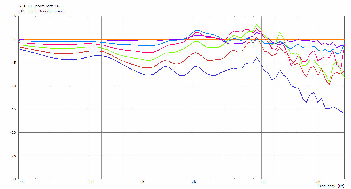

    Wichtig: Bei allen Simulationen zeigt sich um 650Hz die Kantendiffraktion der hinteren Gehäusekante (Gehäuse hat nur 150mm Tiefe um Rechenzeit einzusparen), daher ist deren Auswirkung bei z.B. bei 90° größer als bei 30°. Bei tieferem Gehäuse tritt dies so nicht auf, bzw. ist zu tieferen Frequenzen verschoben und abgeschwächt.

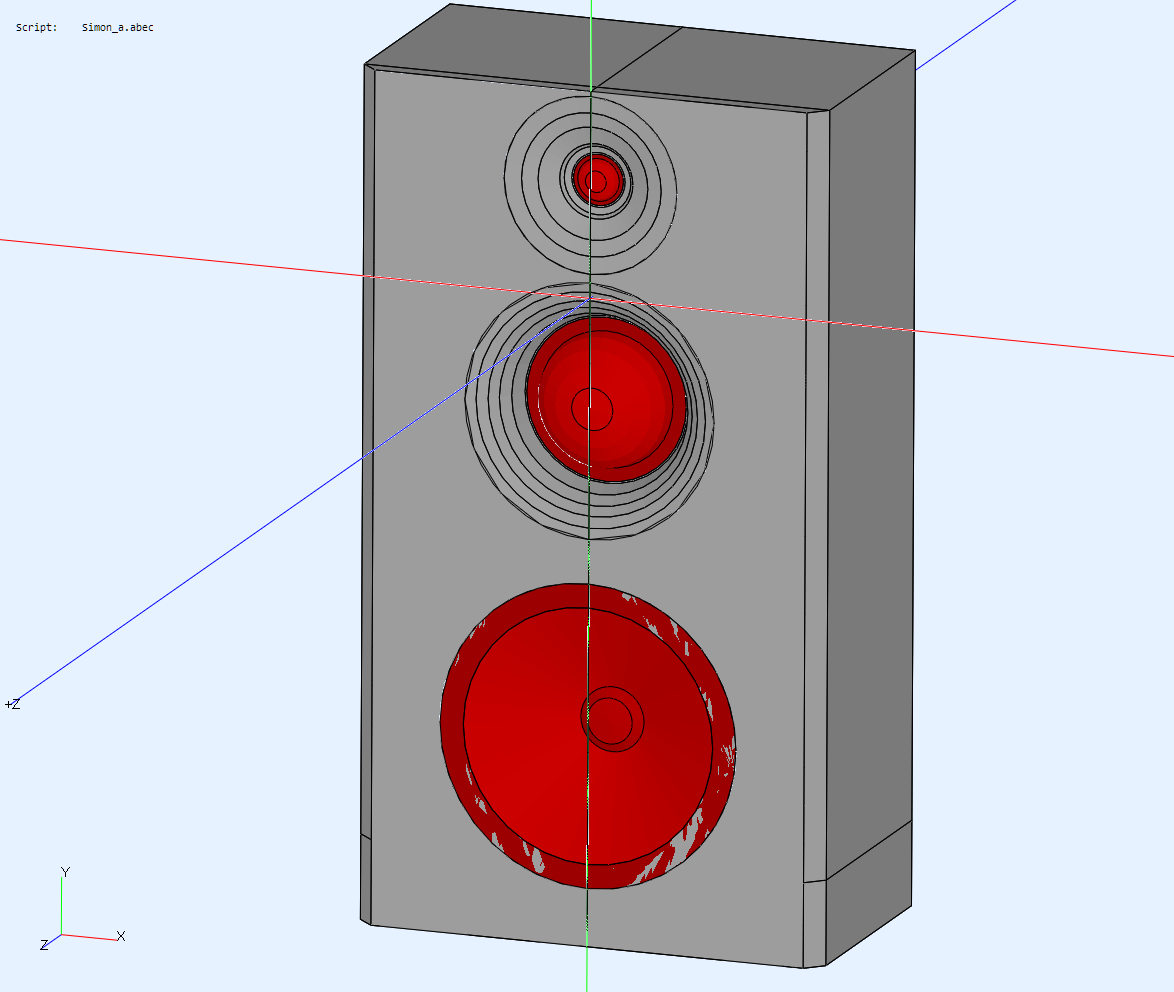

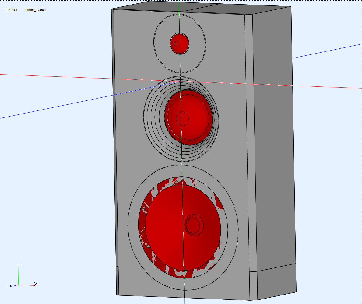

    1. Eine 3''-Kalotte auf gerader Schallwand und 34mm Hochtöner ohne Waveguide
    Wie immer starten wir mit einem einfachen Gehäuse dies hat eine kleine 10mm Zier-Fase.
    BxHxT ist 280mm x 500mm x 150mm. Der HT sitzt möglichst weit oben an der Schallwand, der Rest verteilt sich darunter.

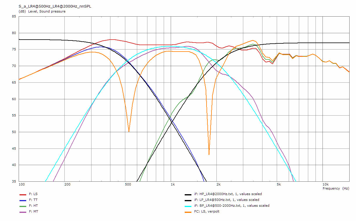

    Die Trennung wird mit LR4@500Hz und LR4@2000Hz realisiert und sieht wie folgt aus:
Hits:	115
Größe:	132,6 KB
    Die Phasenlage geht in Ordnung und die Zielfunktionen sind auch gut getroffen, die Simulation sollte also diesbezüglich keine Probleme bereiten.

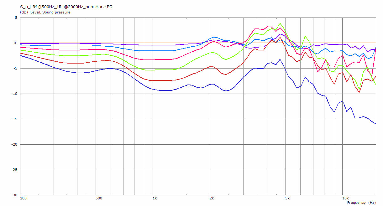

    Das normierte horz. Sonogramm und zugehöriger Frequenzgang:
Hits:	111
Größe:	84,1 KB
ID:	49769 Klicke auf die Grafik für eine größere Ansicht
Hits:	120
Größe:	112,1 KB

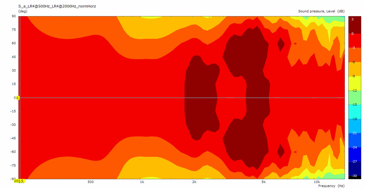

    Das ist eine absolut üble horizontale Abstrahlung und für deren Korrektur müsste auf Achse der FG breitbandig um 3-5dB abgesenkt werden, was definitiv im Direktschall hörbar wäre. Da könnten auch die schönsten Fasen nichts mehr retten.

    Bei um <=2kHz schlägt die Kantendiffraktion zu. Ansonsten lässt die Kalotte bis 3kHz nichts anbrennen. Potential ist auf jeden Fall da!
    Laut Test der Volt VM753AOS in HH 2018-4 (ist die baugleich zur ATC SM75-150??) sollte der Einbruch auf Achse bei 5kHz erfolgen, in der Simu sind es über 7kHz, falls baugleich passt es da nicht ganz.
    Liegt auf der Hand im HT eine Schallführung zu verwenden. Da muss der Seas-DXT herhalten - schon wieder...
    Falls jemand die große Wavecor-Kalotte mit Waveguide Zuhause liegen hat, würde ich mich über eine PN mit den Maßen der Kalotte + WG sehr freuen.

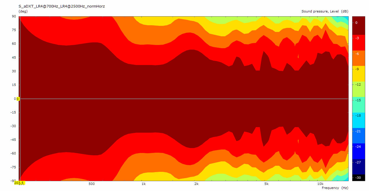

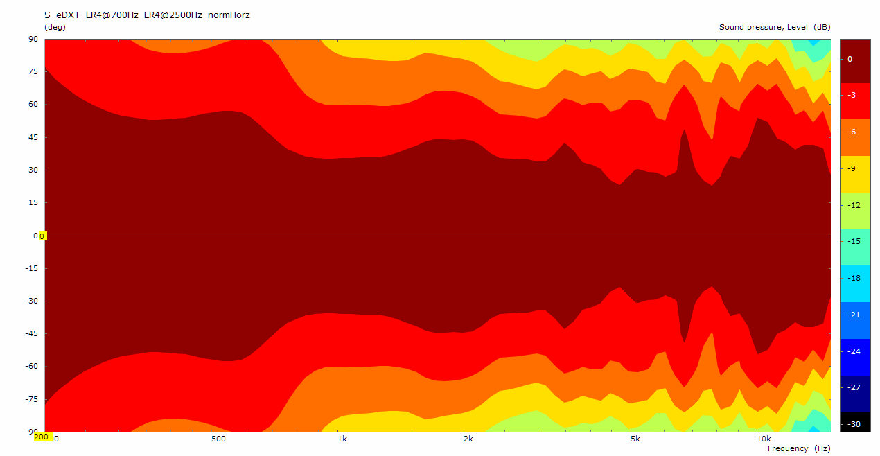

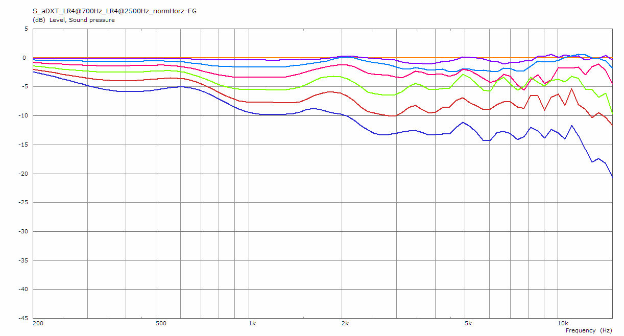

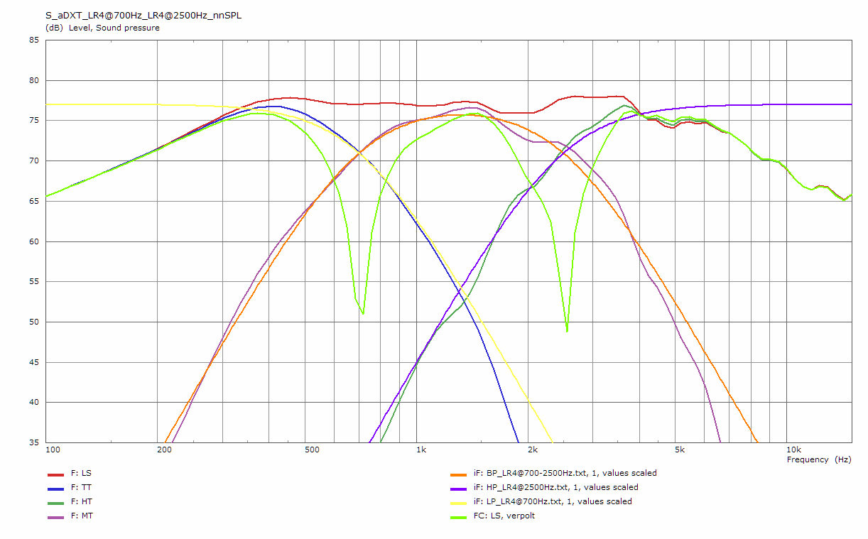

    2. Eine 3''-Kalotte auf gerader Schallwand und Seas DXT
    An der Schallwand hat sich nichts geändert, nur dass der DXT den Bliesma ersetzt.
Hits:	112
Größe:	94,8 KB
    Die Trennung wurde etwas verändert und zeigt nun LR4@700Hz und LR4@2500Hz. Man kann wahrscheinlich etwas tiefer als 700Hz trennen. Die 2,5kHz Trennung kommt dem DXT zugute und nutzt die MT-Kalotte besser aus (so sollte Klirr praktisch nicht vorhanden sein):
Hits:	85
Größe:	133,3 KB

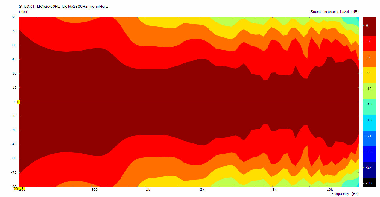

Hits:	109
Größe:	84,7 KB
ID:	49775 Klicke auf die Grafik für eine größere Ansicht
Hits:	110
Größe:	106,7 KB
    Das sieht schon bedeutend besser aus.
    Da der User keine Verrundung oder ähnlich komplexes haben möchte, bleibt für die Optimierung nur die seitliche Fase - dazu später mehr.
    Gruß Armin

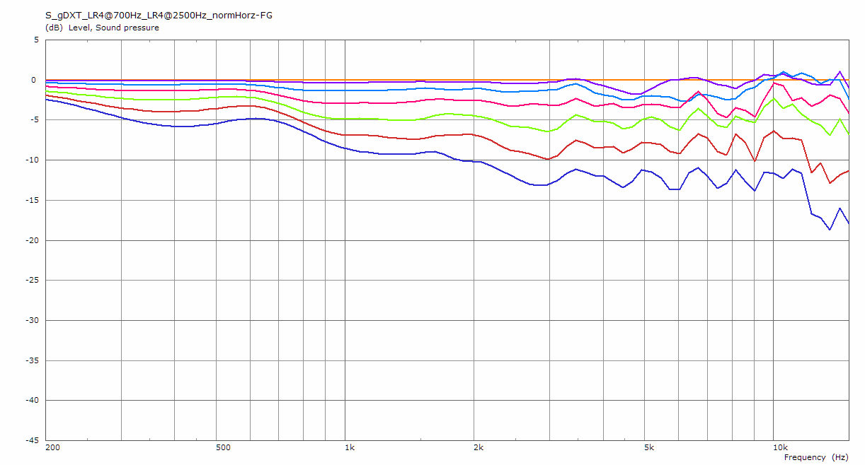

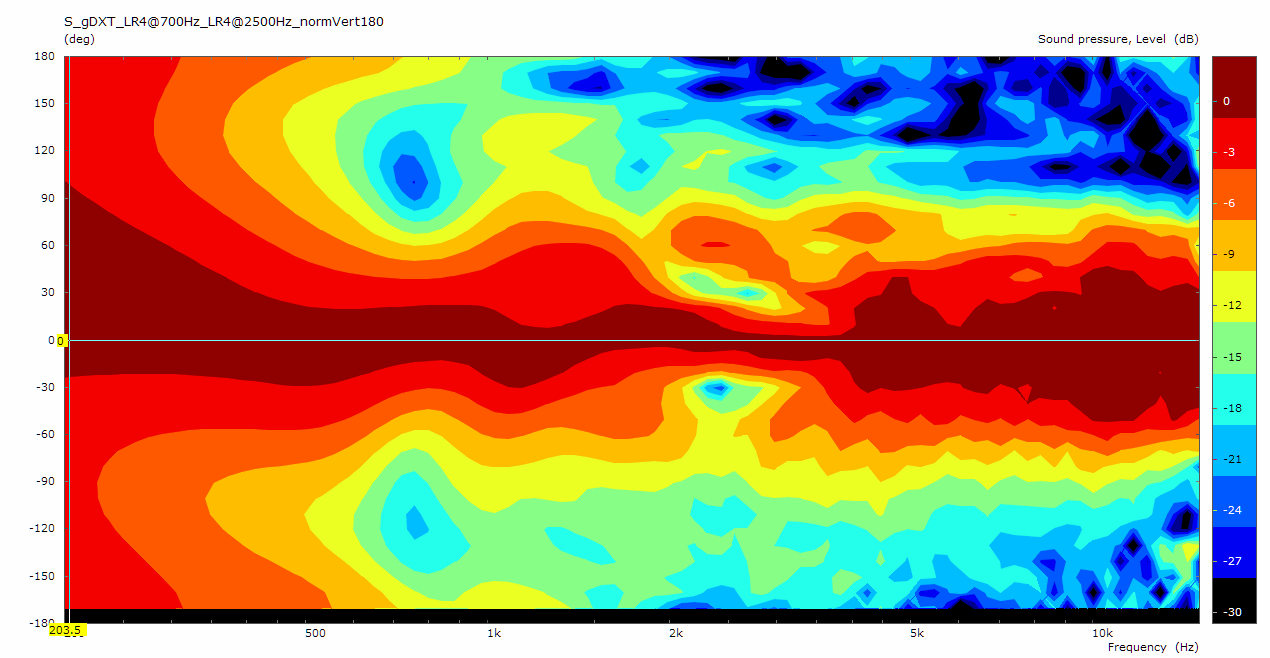

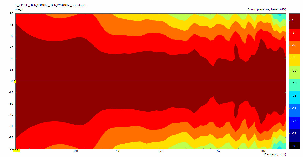

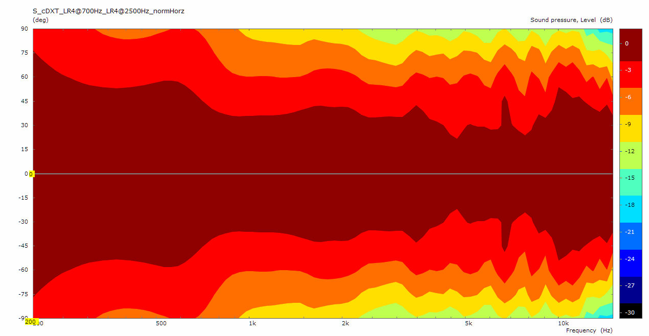

    Standard 3'' Mittelton-Kalotte - ATC SM75-150 - Optimierung Gehäuse
    3. Optimierung der Fase
    Zur Optimierung der Abstrahlung wurde die seitlichen Fasen optimiert.
    Hier die normierten horz. Sonogramme mit folgenden Fasen:
    10mm 45°, 20mm 45°, 30mm 30°, 30mm 35° und 30mm 40°
Hits:	90
Größe:	86,6 KB
ID:	49778 Klicke auf die Grafik für eine größere Ansicht
Hits:	96
Größe:	85,5 KB
ID:	49779 Klicke auf die Grafik für eine größere Ansicht
Hits:	97
Größe:	85,8 KB
ID:	49780 Klicke auf die Grafik für eine größere Ansicht
Hits:	101
Größe:	85,2 KB
ID:	49781 Klicke auf die Grafik für eine größere Ansicht
Hits:	97
Größe:	85,3 KB

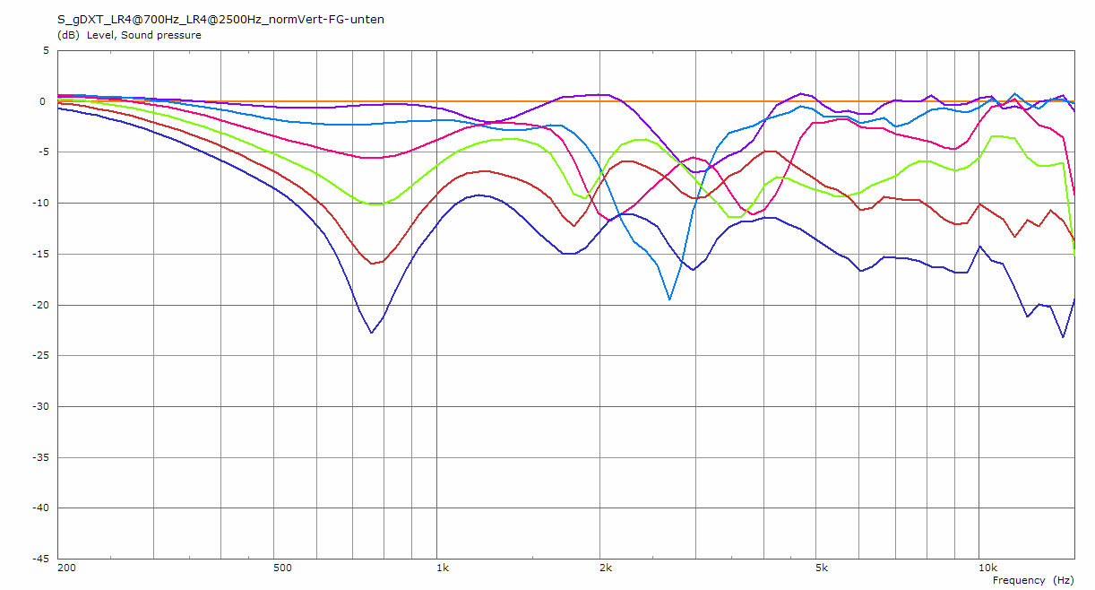

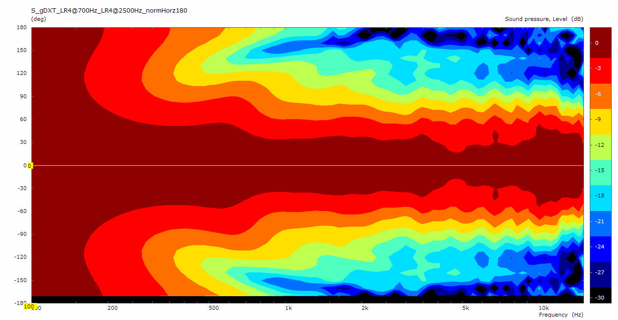

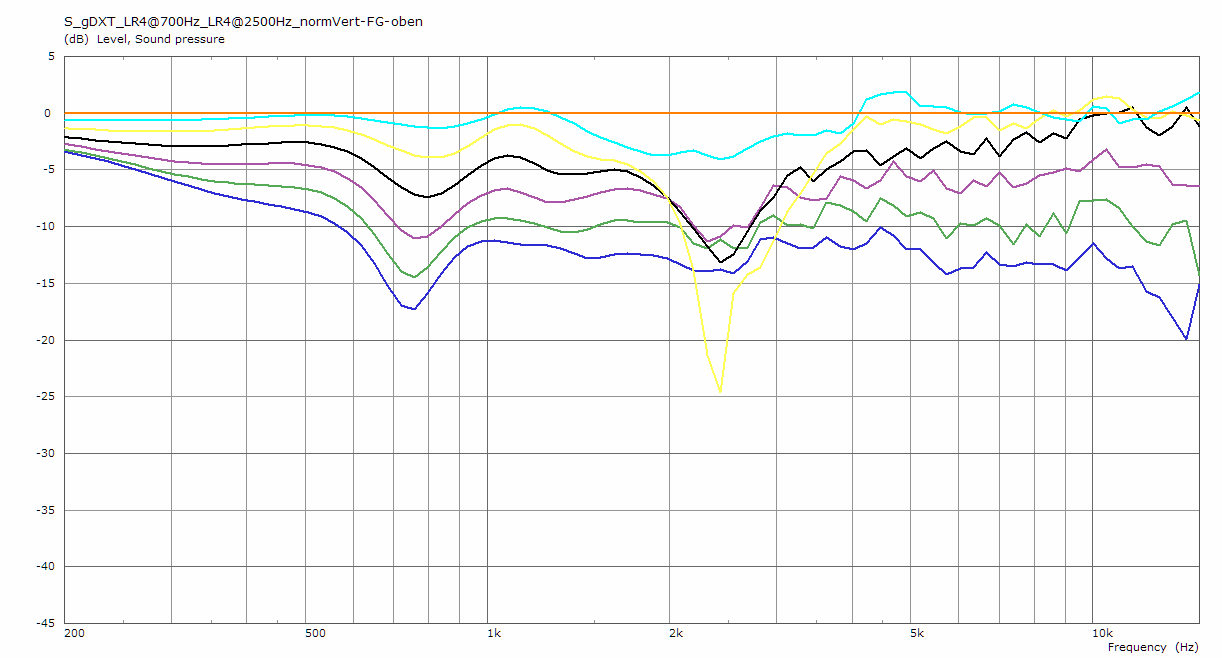

    In der letzten Variante sind die Einflüsse der Kantendiffraktion um 2kHz fast eliminiert (auf Kosten von etwas unruhigerem Abstrahlverhalten über 4kHz).
    Für diese Variante etwas mehr Details mit (alles ohne Glättung)
    1) norm horz FG
    2) norm vert FG nach oben
    3) norm vert FG nach unten
    4) norm horz. Sonogramm 180°
    5) norm vert. Sonogramm 180°
Hits:	104
Größe:	106,9 KB
ID:	49783 Klicke auf die Grafik für eine größere Ansicht
Hits:	102
Größe:	108,7 KB
ID:	49794 Klicke auf die Grafik für eine größere Ansicht
Hits:	101
Größe:	125,0 KB
ID:	49795 Klicke auf die Grafik für eine größere Ansicht
Hits:	111
Größe:	130,3 KB
ID:	49784 Klicke auf die Grafik für eine größere Ansicht
Hits:	112
Größe:	151,9 KB

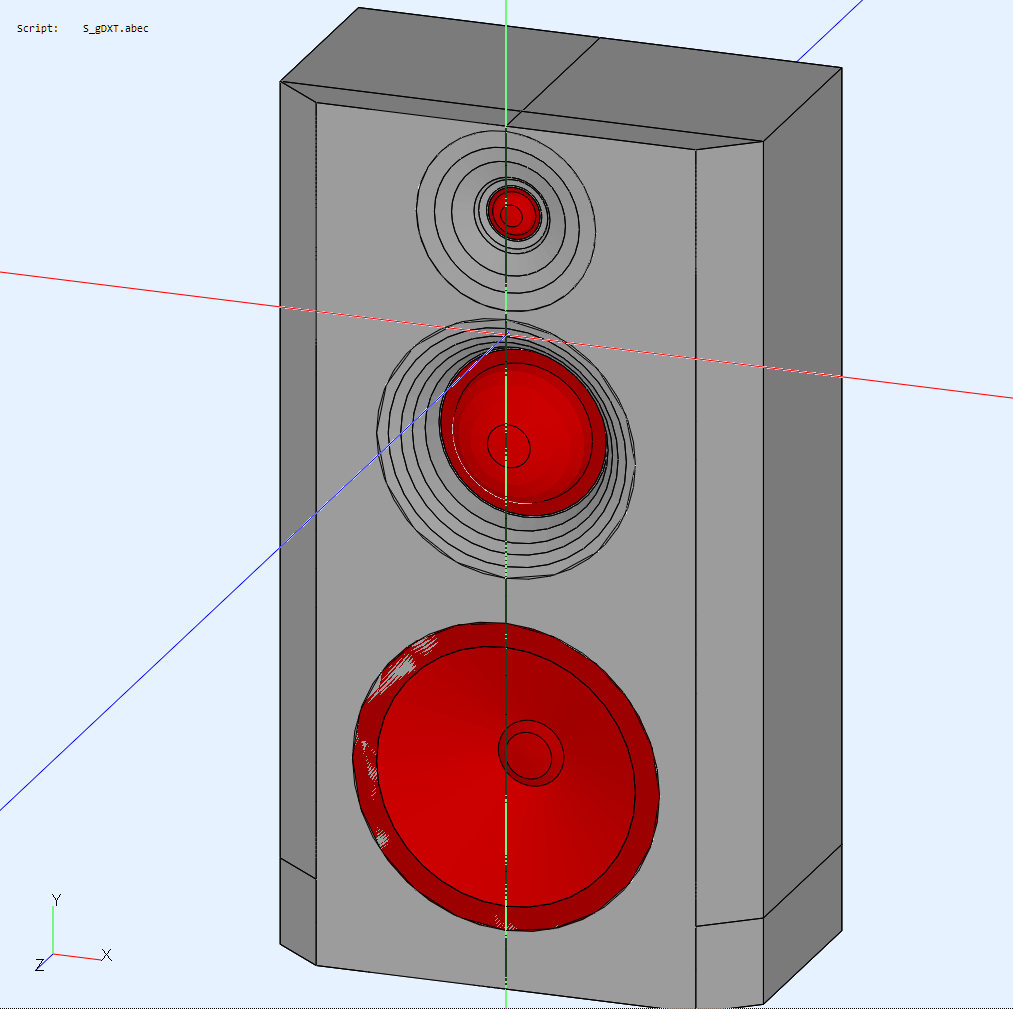

    Denke das sieht ganz vernünftig aus und das Gehäuse ist weiterhin sehr einfach zu erstellen:
Hits:	106
Größe:	96,6 KB

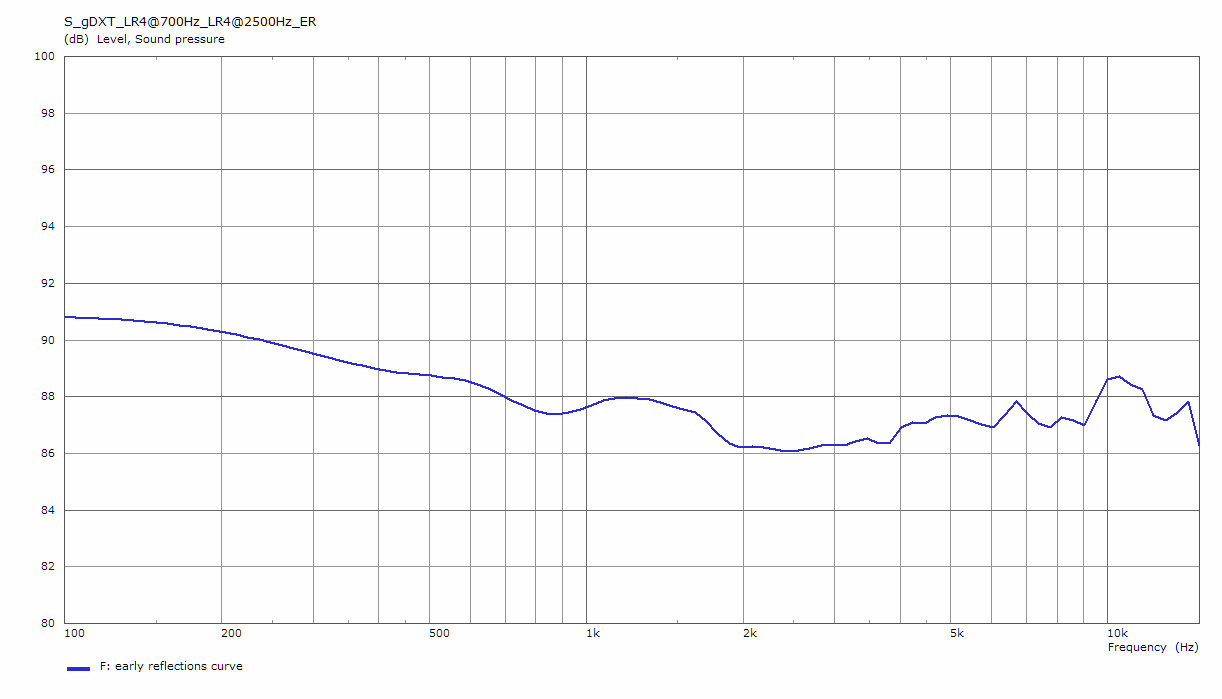

    UPDATE: Eine Sache muss noch nachgereicht werden.
    Die "early reflections" als Annäherung für die Raumkurve in einem "typischen" Hörraum bei linearem FG-Verlauf auf Achse.
Hits:	107
Größe:	68,1 KB
    Das sieht meiner Meinung nach sehr gut aus. Gerade im kritischen Präsenzbereich ist eine flache Senke in der Raumkurve zu erwarten ohne dass der FG auf Achse gesenkt werden muss. Das sollte detailreiches Hören ohne Aggressivität bei höheren Schalldrücken ermöglichen.

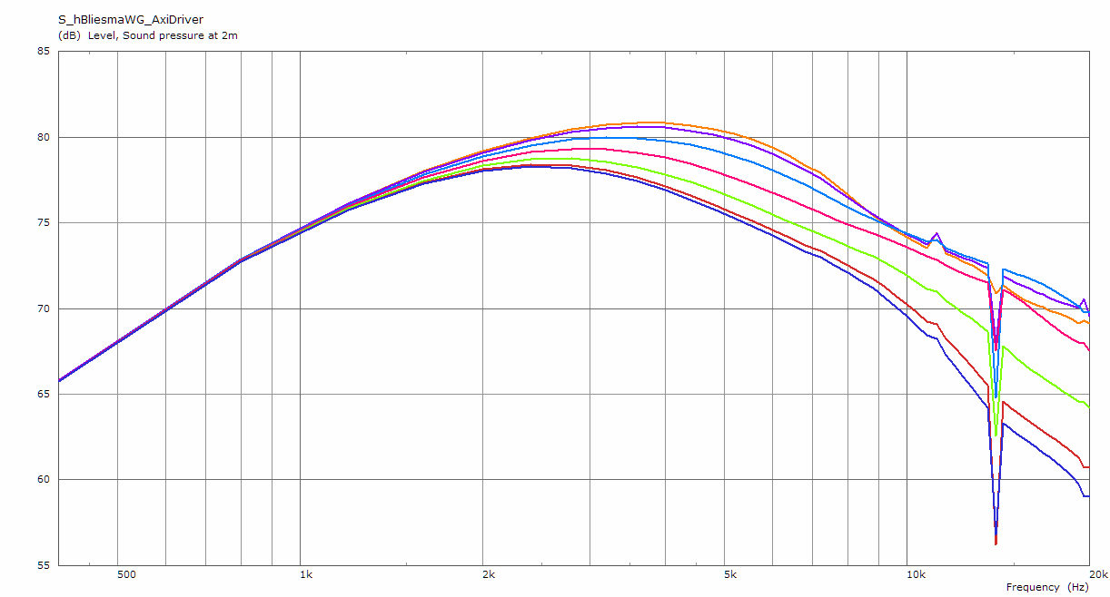

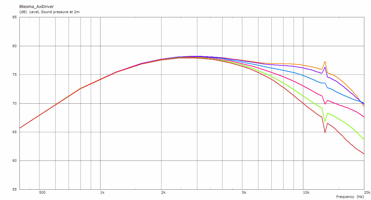

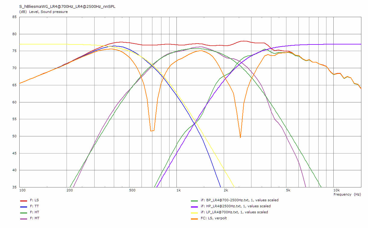

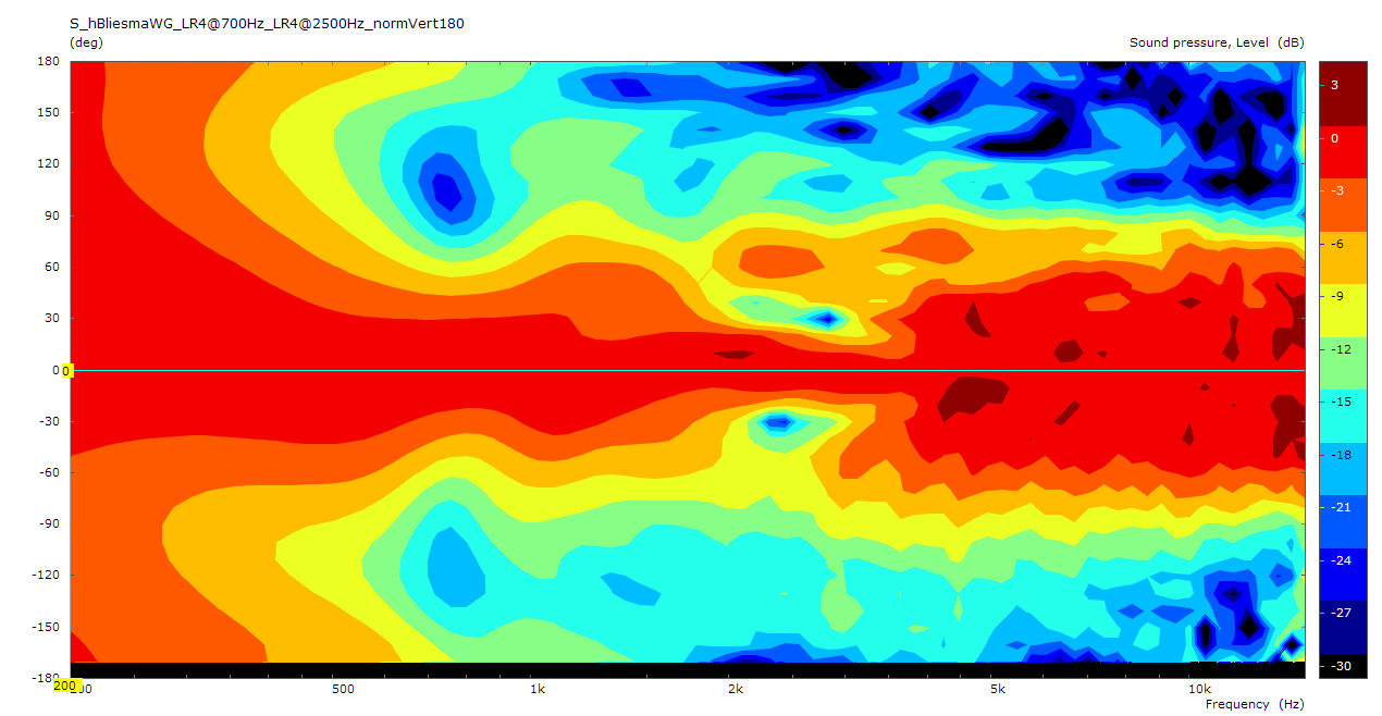

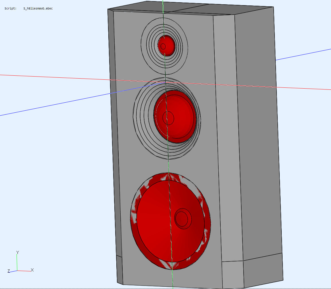

    Standard 3'' Mittelton-Kalotte (ATC SM75-150) Plus Bliesma HT mit flachem WG
    wie versprochen nun die Simulation der 3''-MT-Kalotte plus Bliesma HT mit einem flachen WG. Das fasen-optimierte Gehäuse aus Post#63 wird weiterhin verwendet.
    Wie in Post#62 unschwer zu erkennen war, ist der Bliesma HT ohne Schallführung in Kombination mit der MT-Kalotte nicht empfehlenswert. Selbst mit einem breit strahlendem Konus-MT dürfte die Abstrahlung nicht so richtig überzeugend ausfallen. Daher führt an einer flachen Schallführung eigentlich kein Weg vorbei.
    Dazu starten wir mit einer Simulation des Bliesma HT in AxiDriver:
Hits:	93
Größe:	79,9 KB
    Das stimmt ganz gut mit den Messungen im Produktdatenblatt überein. Im Super-HT zeigt der Bliesma aufgrund der speziellen Kalotten-Herstellung bessere Eigenschaften als die Simulation der idealen Kalotte mit gleichmäßiger Materialstärke.
    Wird der Bliesma in ein flaches Waveguide (Durchmesser 104mm, damit austauschbar gegen andere HT, die Tiefe des WG beträgt nur 6,5mm) gezwungen, ändert dies massiv die Abstrahlung:
Hits:	116
Größe:	98,8 KB
    Im Produktdatenblatt würde sich dies, auf den ersten Blick, nicht so gut machen. Die Resonanzstelle bei 15kHz dürfte in der Realität so (ausgeprägt) nicht auftreten. Der Achsen-FG zeigt keinen Einbruch und erinnert im Verlauf etwas an den des DXT.
    Damit sieht die Skizze des LS (3''-MT-Kalotte plus Bliesma HT mit WG) wie folgt aus:
Hits:	115
Größe:	106,6 KB

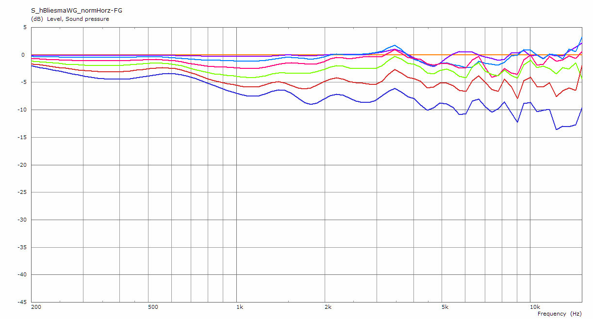

    Als erstes der (nicht ganz faire) Vergleich der FG des Bliesma ohne WG im einfachen Gehäuse (mit der 10mm Zierfase, habe leider keine Simu des HT im optimierten Gehäuse), gegen der Bliesma mit flachem WG:
Hits:	96
Größe:	108,4 KB
ID:	49809 Klicke auf die Grafik für eine größere Ansicht
Hits:	117
Größe:	100,9 KB
    Die WG-Version zeigt eine milde Aufweitung um 3,5kHz, was problemlos auf Achse korrigiert werden kann. Ansonsten bedarf es wohl keiner weiteren Kommentierung warum die Version ohne WG nicht (optimal) funktioniert

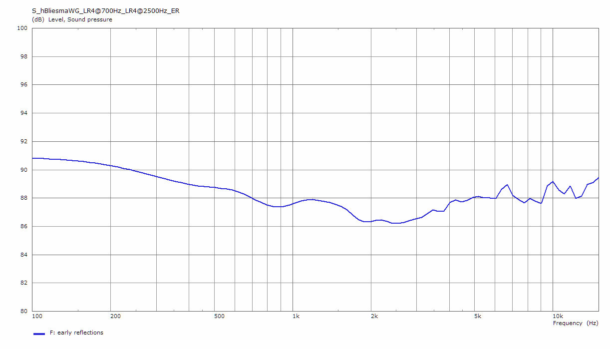

    Der gesamte LS mit LR4@700Hz und LR4@2500Hz simuliert sich dann wie folgt (wie immer, alles ohne jegliche Glättung):
    1) LS SPL nicht normiert
    2) norm horz FG
    3) norm horz. Sonogramm 180°
    4) norm vert. Sonogramm 180°
    5) "early reflections" als Annäherung für die Raumkurve in einem "typischen" Hörraum bei linearem FG-Verlauf auf Achse
Hits:	91
Größe:	132,6 KB
ID:	49815 Klicke auf die Grafik für eine größere Ansicht
Hits:	107
Größe:	103,7 KB
ID:	49816 Klicke auf die Grafik für eine größere Ansicht
Hits:	119
Größe:	125,4 KB
ID:	49818 Klicke auf die Grafik für eine größere Ansicht
Hits:	80
Größe:	146,4 KB
ID:	49819 Klicke auf die Grafik für eine größere Ansicht
Hits:	89
Größe:	68,3 KB
    Die Filterflanken passen gut zu den Zielfunktionen und die Phasenlage geht ebenfalls in Ordnung.
    Die FG zeigen ab 1kHz praktisch constant directivity Verhalten (mit leicht ansteigender Tendenz).
    Dadurch strahlt die Bliesma-Kalotte trotz Waveguide für die verwendete MT-Kalotte noch etwas zu breit ab.
    Gut zu erkennen ist dies auch in der simulierten Raumkurve, wonach die "Schallenergie" im Hochton ansteigt (ein leichter Abfall im Hochton wäre eigentlich erstrebenswert) - das war bei der Simulation mit der DXT-Kalotte in Post#63 ausgeglichener.
    Hier müsste wahrscheinlich auf einen leicht fallenden Achsenfrequenzgang abgestimmt werden. Wie schon in Post#63 gefällt mir (im Sinne von persönlicher "Entwickler-Philosophie") die leichte Präsenz-Senke in der Raumkurve sehr gut.
    Für den ersten Versuch bin ich doch erstaunt wie gut es funktioniert. Durch Optimierung des Bliesma-WG liese sich das Ergebnis sicher nochmal verbessern.

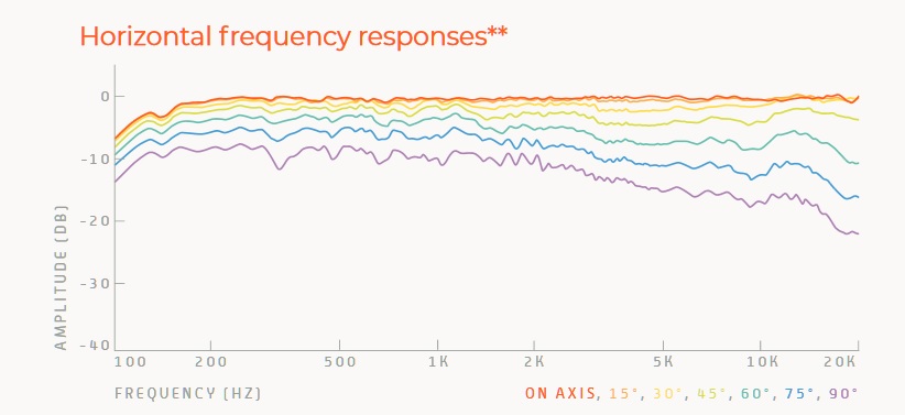

    Als Referenz und zum Vergleich FG-Messungen (in 5° Schritten) der Genelec 8351A.
    (Quelle: www.princeton.edu)
    FG 0-90°
    Gruß Armin

    Hallo Armin,
    ein dickes dickes Kompliment für Deine Simulationen! Super! Und vielen Dank!
    Und wie es der Zufall so will, habe ich den DXT mit der ATC verbaut, obwohl vom Abstrahlverhalten nur geschätzt! Allerdings in einer 34cm breiten Schallwand mit r=16mm Rundung an den Außenkanten.und MT/HT um 20mm aus der Mitte versetzt. Getrennt mit LR 24dB bei 2,4kHz.
    Aus Deinem Erfahrungsschatz: Macht das einen gewaltigen Unterschied?

    ... Danke an alle fürs bauchpinseln
    Ich habe noch ein Paar Scan Speak D3004/664000 im Regal.
    Die hat original eine mini Schallführung. Abmessen ist wegen dem fixen Gitter kaum möglich. Ich gehe aber stark davon aus, dass die Wirkung zu gering ist.
    Hab ich jetzt nicht simuliert, könnte sich aber etwas besser als der Bliesma messen, da selbst ein kleiner Step mit Verrundung eventuell noch eine positive Wirkung zeigt - optimal wird es sicher nicht.
    Die Erfahrung ist nicht groß, deshalb muss ich alles simulieren
    Kann dir da nichts Neues erzählen; breitere Schallwand -> Kantendiffraktion verschiebt sich zu tiefen Frequenzen, versetzte Chassis -> Effekt wird "verschmiert", bei besonders breiten ebenen Schallwänden wird der Hochton-FG meist unruhiger.
    Wenn du mir den Abstand der Chassis von der oberen Gehäusekante, mitteilst kann ich das Ding bei Interesse einfach mal simulieren. Das Modell steht schon, daher macht es keinen Aufwand.
    Gruß Armin

    Hallo Armin,
    danke für das Angebot! Das werde ich sehr gerne annehmen.
    Am Montag komme ich wieder nach Hause und werde messen.
    Gruß & schönes Wochenenende
    AR

    Hallo Armin,
    nocheinmal danke für das Angebot!
    Jetzt habe ich gemessen:
    - die DXT-Kalotte hat einen Abstand von 8,5cm zur Boxenoberseite
    - die ATC DSM 75 Kalotte 22,7cm, und
    - der Bass 52,5cm.
    Derzeit habe ich aber eine nahezu genauso breite Box obendrauf stehen, die die Schallwand nach oben um nocheinmal ca. 108cm verlängert.
    Ich bin gespannt.
    AR

    21.07.2011
    981
    - der Bass 52,5cm.
    Wieviel Zoll hat dein TT, das wird wohl kein 8'' Chasis sein?
    Gruß Armin
  20. #80
    05.12.2008
    Stuttgart
    629
    Das ist ein ein 12er (JBL 2203).
