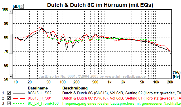

    Zitat Zitat von mtthsmyr Beitrag anzeigen
    Bei der Dutch & Dutch ist der Abstand der Treiberzentren 21cm. Dafür müsste das Teil bei 800 Hz trennen. 1250 Hz habe ich als Angabe gefunden. Ist das Teil jetzt auch schon "auf dem Papier zweifelhaft"?
    Immer wieder spannend hier mitzulesen.
    Ja, wir hatten bei unserer 8C auch schon festgestellt das der Grund-Mitteltöner ab 801 Hz nicht mehr rund strahlt und der Hochtöner bei 1249 Hz schon aufgibt.
Hits:	234
Größe:	11,8 KB
    Quelle: Dutch & Dutch in Deutschland
    Ja, das ganze Konzept ist Müll und unterliegt den allermeisten Konstruktionen in den DIY Foren. Da bleibt uns nur eines..........

    @Hifi-Selbstbau:
    Interessant. Was ist der Unterschied zwischen Setting01 und -02? Ist das ein unterschiedliches PEQ-Setting?
    VG, Matthias

    @ Matthias: Für mich sieht das so aus, als habe der linke Lautsprecher aufgrund der räumlichen Begebenheiten ein leicht anderes Setting als der rechte.
    Ludger
