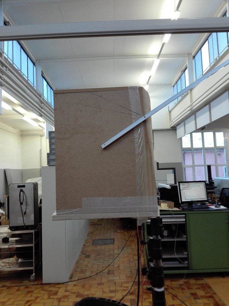

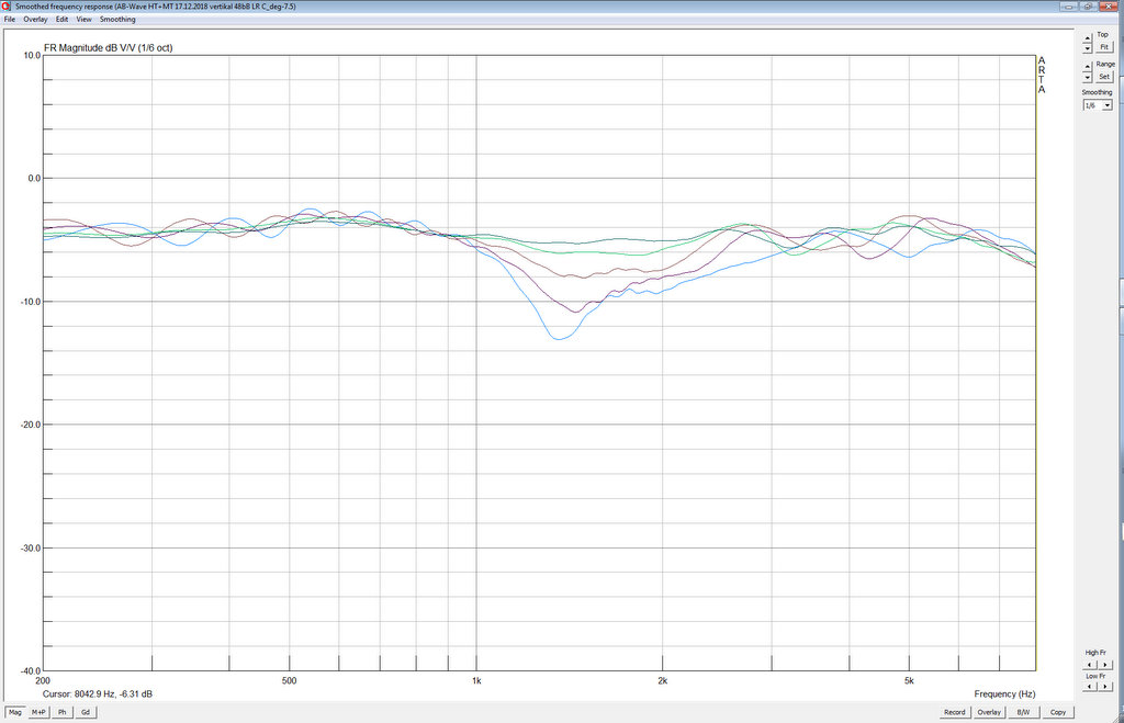

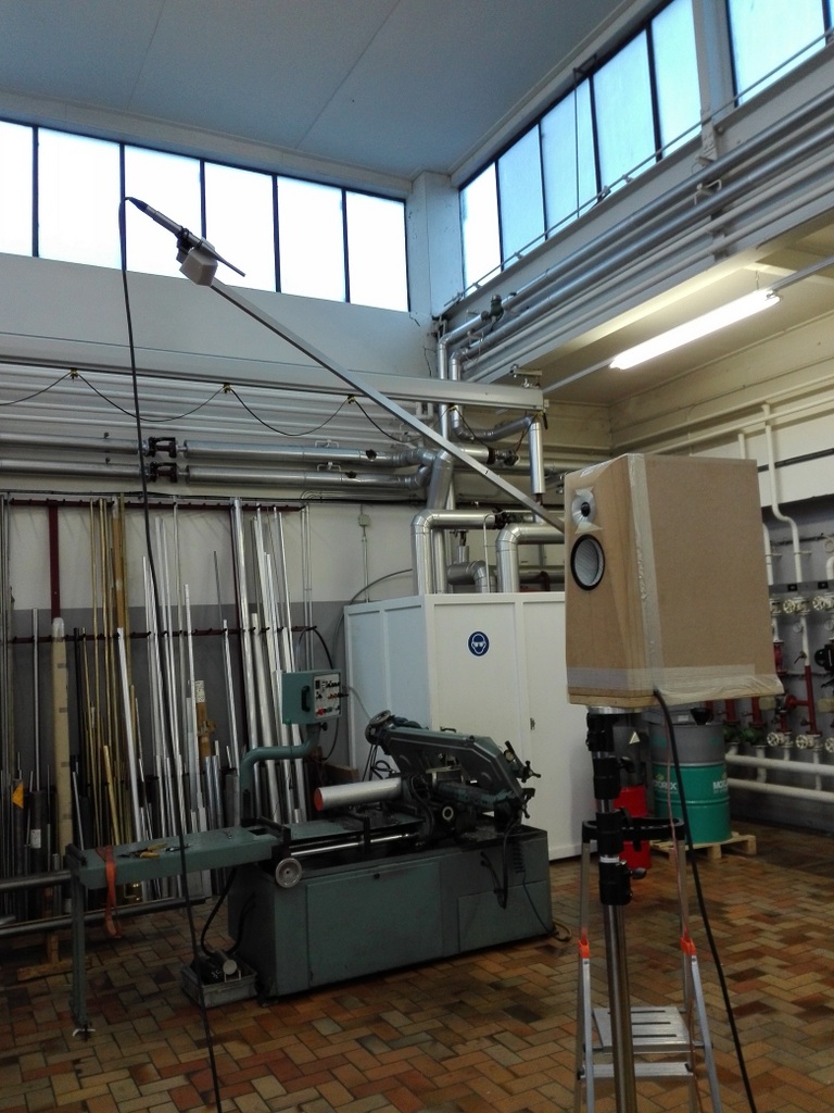

    Ich habe eine einfache Vorrichtung für vertikale Messungen gemacht.
    Vertikales Abstrahl verhalten mit Trennung bei 1.3KHz und 48dB LR.
    Nach unten 0-30° 7.5° Schritte
    Nach oben 0+30° 7.5° Schritte
    Freundliche Grüsse
    Gustav

  16. #176
    20.11.2008
    Hemmingen
    2.904
    Hallo Gustav,
    Zitat Zitat von Gustav Wirth Beitrag anzeigen
    Hoi Zusammen
    Freundliche Grüsse
    Gustav
    was mich ein wenig verwundert, ist, dass sich der bei LR zu erwartende vertikale Energieeinbruch um die Trennfrequenz herum nur bei der Messung "nach unten" zeigt, in der Messung "nach oben" aber garnicht.
    Wie war denn das Mikro auf der 0 Grad-Achse positioniert ?
    Etwas ratlos...
    Peter Krips

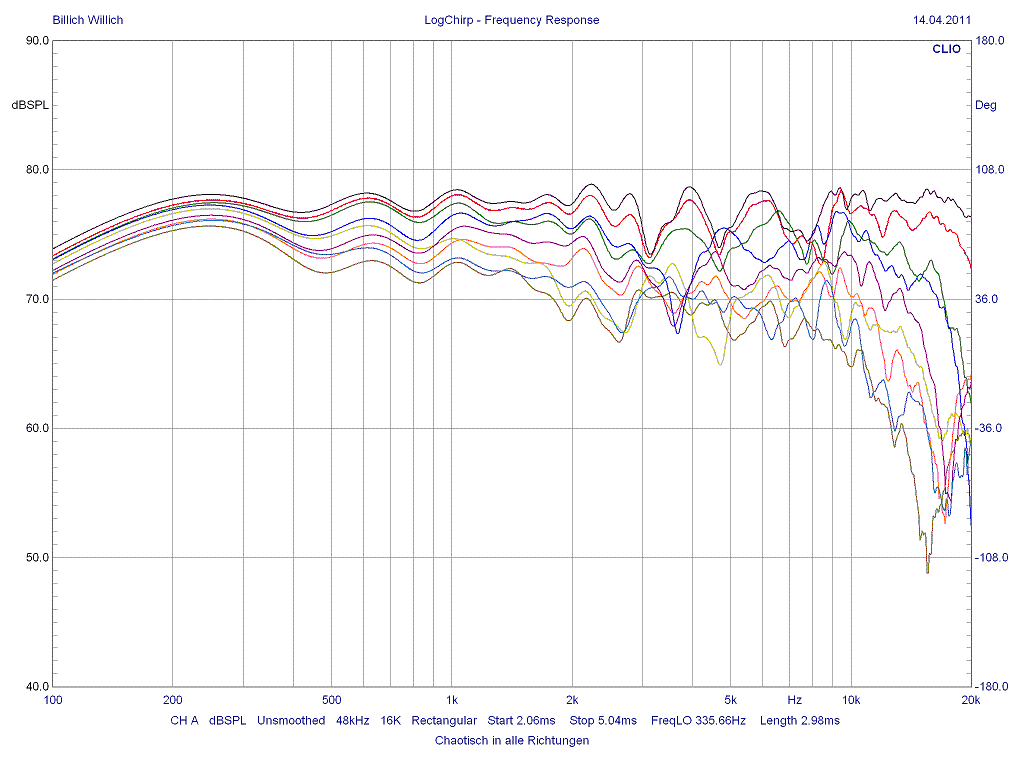

    Hallo Gustav,
    ich glaube, viel besser geht es nicht wenn man breitstrahlend bauen möchte.
    Der Einwand von Nils bezüglich des horizontalen Abstrahlens ist sicher richtig, ich finde die Wortwahl "nichtssagend" aber ziemlich daneben. Es ist schließlich im DIY und auch bei Monitorherstellern üblich, das Abstrahlverhalten anhand des horizontalen Abstrahlens zu bewerten und auch bei der Entwicklung zu nutzen, um die Schallwandgestaltung und das Verhalten der Chassis und Filter zu optimieren. Wie soll man auch sonst vorgehen und mit welcher Achse alternativ anfangen?
    Das horizontale Abstrahlen dürfte auch ganz sicher die wichtigste Achse sein, da sie ja parallel zur Stereoachse und zur "Bühne" liegt und damit alle Erstreflektionen auf horizontaler Ebene tonal prägt. Das vertikalen Abstrahlen ist zwar auch für viele Erstreflektionen von Boden und Decke verantwortlich, aber wenn diese wichtiger wäre, würden die Hersteller die Hochtöner neben und nicht über den Mitteltönern platzieren
    Um den Einwand von Nils aber aufzugreifen und deine Arbeit dahingehend zu überprüfen, kannst du mehrere Messungen willkürlich kreisförmig in alle Richtungen um den Mittelpunkt herum übereinander in ein Diagramm legen. Dann ergibt sich ein "Schlauch", in dem man Tendenzen, wo zu viel und wo zu wenig Energie abgestrahlt wird, gut erkennen kann. Das mache ich auch immer gerne, wenn ich Aktivweichen im Detail optimiere.
    Hier mal anhand zweier (passiver) Beispiele (Surround-Set und Billich Willich):
    Edit: Ich stelle gerade fest, dass es sich bei den Beispielen um zwei Koaxe handelt, die prinzipbedingt in dieser Diziplin ziemlich gut abschneiden. Mit ging es auch eher darum, die Methodik optisch zu veranschaulichen.
  18. #178
    05.03.2016
    Güstrow
    1.463
    @Kripston:
    Ich würde auf das Delay tippen. Von 90°-unten betrachtet, bewegt das Delay den Hochtöner nach oben - erhöht also den Abstand zwischen den Treibern. Von oben betrachtet wandert der Hochtöner nach unten, also dichter an den TMT.
    VG, Matthias

  20. #180
    Erfahrener Benutzer Benutzerbild von Gustav Wirth
    14.03.2018
    Rafz
    217
    Hoi Zusammen
    Das Delay wurde so eingestellt, das in Hörplatzhöhe und -entfernung beste Addition besteht.
    Ich kenne das Verhalten auch von meinen anderen LS.
    Drehpunkt ist übrigens 3-4 cm unterhalb Der HT-Mitte und etwa 4cm hinter der Schallwand (geht nicht anders).
    Messdistanz 1m.
    Bei mir stehen die Lautsprecher mitten im Raum.
    Das Sofa steht etwa 0.5m vor einer extrem Absorbierenden Rückwand.
    Seitlich haben die Lautsprecher mehr als 1m Abstand zur Wand und die Abhöhrentfernung ist unter 2m.
    Die Rückwand hinter den LS ist ca.3m entfernt.
    Ich steh auf Breit abstrahlende LS, wenn der Raum das hergibt.
    Auch will ich im ganzen Wohn- und Esszimmer möglichst unverfärbten Klang.
    Das geht halt nur mit gleichmäßig breit.
    Der zum Boden abgestrahlten Schall wird zum Teil vom Hochfloorteppich und der Couch absorbiert.
    Freundliche Grüsse
    Gustav
