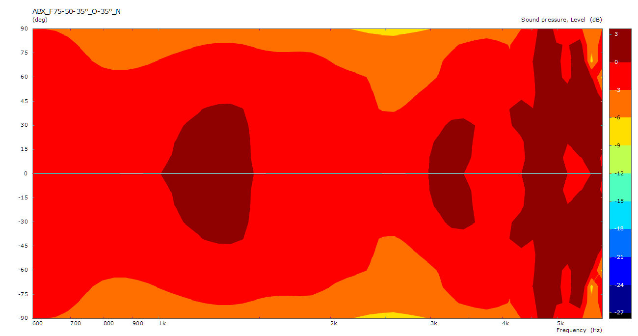

    die Fase einfach vergrößern, ist keine Lösung:
Hits:	73
Größe:	49,0 KB
ID:	45208 Klicke auf die Grafik für eine größere Ansicht
Hits:	73
Größe:	75,1 KB
ID:	45209 Klicke auf die Grafik für eine größere Ansicht
Hits:	93
Größe:	87,3 KB

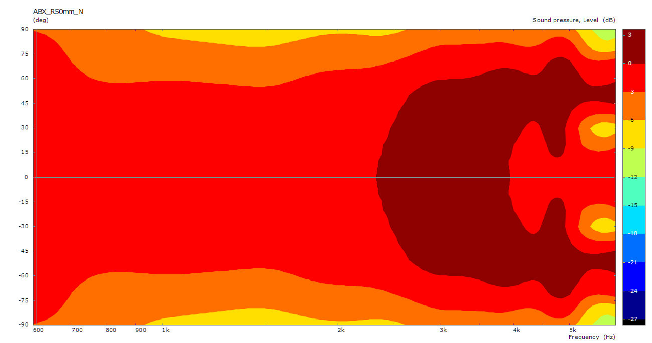

    Bevor die Gehäusebreite geändert wird, noch ein paar Simulationen mit Rundungen.
    Wie immer erst die Skizze, dann normiertes Sonogramm und dann die FG in 10° Schritten.
    Eine 50mm Rundung seitlich mit HT 60mm unterhalb der Oberkante:
Hits:	75
Größe:	53,2 KB
ID:	45211 Klicke auf die Grafik für eine größere Ansicht
Hits:	62
Größe:	75,3 KB
ID:	45215 Klicke auf die Grafik für eine größere Ansicht
Hits:	131
Größe:	86,7 KB
    Das ist schon etwas gleichmäßiger.
    Rundung 72mm oben und 50mm unten (möglichst nahe an den HT) und HT 60mm unterhalb der Oberkante:

    Das sieht im unteren HT-Bereich nicht ganz schlecht aus, die Aufweitung von 3-? kHz ist weniger schön.
    Mehr folgt bald...
    Gruß Armin

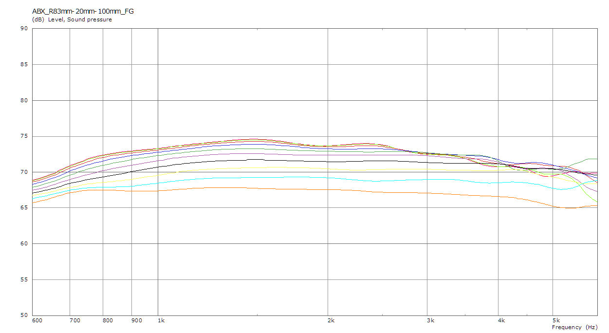

    ... weiter geht der bunte Reigen...
    Rundung 83mm oben und 20mm unten mit 100mm Höhe und HT 60mm unterhalb der Oberkante:
Hits:	76
Größe:	58,2 KB
ID:	45217 Klicke auf die Grafik für eine größere Ansicht
Hits:	60
Größe:	71,1 KB
ID:	45218 Klicke auf die Grafik für eine größere Ansicht
Hits:	93
Größe:	85,0 KB

    Das ist wohl etwas zu extrem
    Gruß Armin

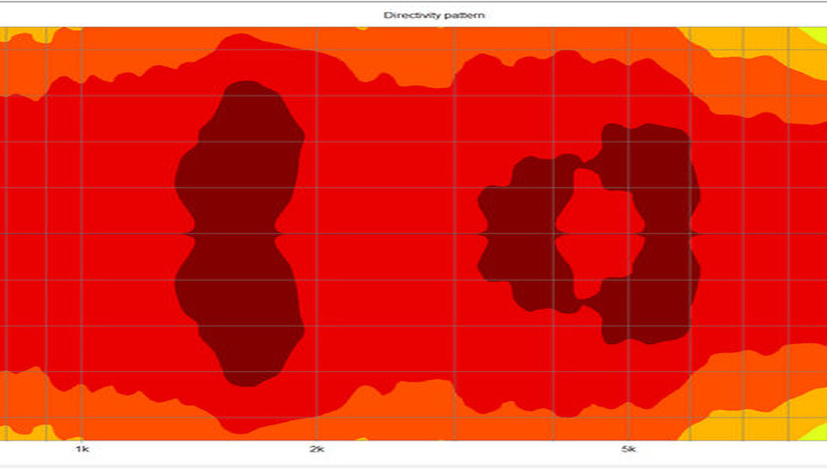

  4. #64
    Erfahrener Benutzer Benutzerbild von Gustav Wirth
    14.03.2018
    Rafz
    217
    Hoi Zusammen
    Ja, der Armin und ich haben uns mal für gute 1,5 Stunden verquasselt.
    @Armin
    Jetzt legst Du aber los.
    Tendentiell stimmen die Simus.
    Aber Du hast da bei 3KHz ein Treffen von 0 und 60 Grad Kurve.
    Dass passt noch überhaupt nicht.
    Edith: da habe ich mich verkukt mit den Simus.Sorry.
    Auch der Extremfall in der flachen Schallwand ist noch nicht richtig ähnlich.
    Nochmal die 0 Grad Messung.
    Ich würde hier nochmal bei der Kalotte ansetzen.
    Höher machen und kleiner.
    Ich schätze, dass die Lotte gut 10mm vorsteht.
    Danke für Deinen Einsatz
    Freundliche Grüsse
    Gustav

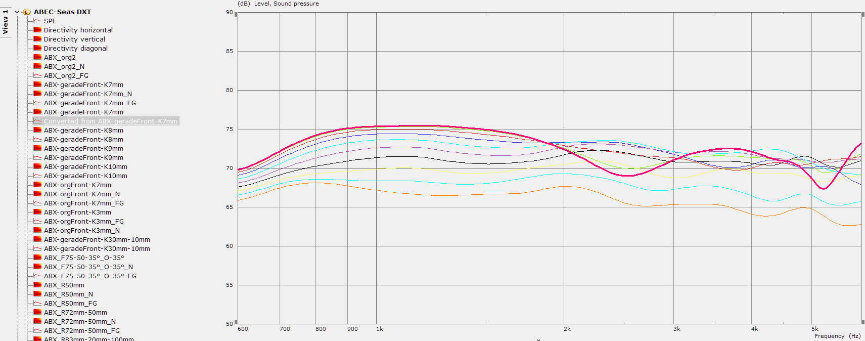

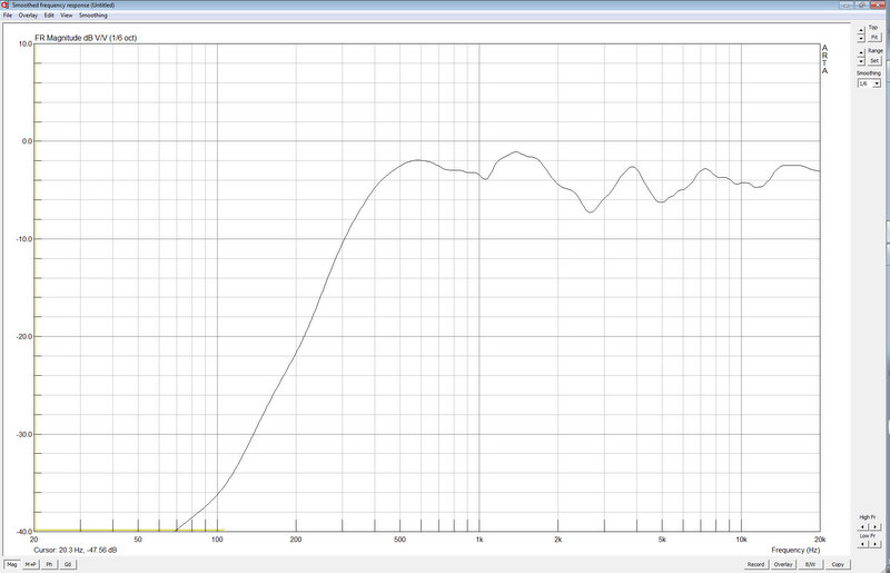

    Hier der von dir gemessene 0° FG in der flachen/geraden Schallwand zugeschnitten auf den simulierten Bereich - Der HT sitzt weiterhin 102mm unterhalb der Oberkante?
Hits:	71
Größe:	68,3 KB
    Dazu der hervorgehobene 0°-FG in der Simulation mit der 22mm Kalotte 7mm Höhe
Hits:	76
Größe:	187,4 KB
    Nun mit 22mm Kalotte 10mm Höhe
Hits:	85
Größe:	204,0 KB
    Das sieht besser aus und ist gleichzeitig fast schon zu extrem um 5kHz. Werde später noch eine Simu mit 9mm fahren.
    Gruß Armin

  8. #68
    21.07.2011
    981
    Schaut bis 4KHz schon besser aus.
    Wie stark ist denn da geglättet?
    Ist mit 1/3 Oct. geglättet.
    Der Unterschied kam wohl hauptsächlich davon, dass ich auf Achse simuliert habe, statt 4cm unterhalb des HT. Hier nochmal die 7mm Simu, nun aber 4cm unterhalb des HT:
Hits:	73
Größe:	47,7 KB
ID:	45226 Klicke auf die Grafik für eine größere Ansicht
Hits:	91
Größe:	188,1 KB
    Gruß Armin
  9. #69
    14.03.2018
    Rafz
    217
    Hoi Armin
    Die Messung ist 1/6 geglättete.
    Gustav

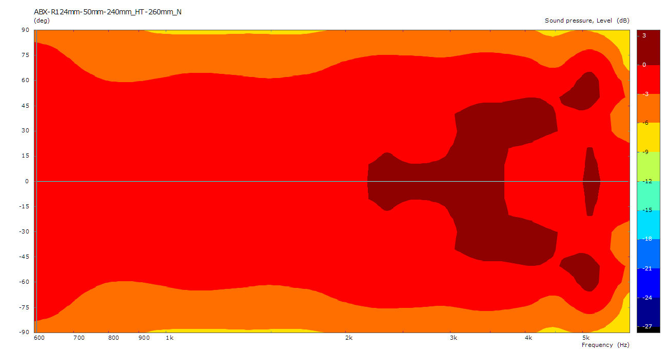

    noch etwas exotisches mit
    Rundung 124mm oben und 50mm unten mit 240mm Höhe und HT 260mm hoch:
Hits:	68
Größe:	68,5 KB
ID:	45229 Klicke auf die Grafik für eine größere Ansicht
Hits:	76
Größe:	74,5 KB
ID:	45230 Klicke auf die Grafik für eine größere Ansicht
Hits:	77
Größe:	87,2 KB

    @Gustav
    Wenn du an einer Simulation näher interessiert bist, kann ich die entsprechende Simu mit höherer Auflösung fahren und auch das vertikale Abstrahlverhalten posten.
    Gruß Armin

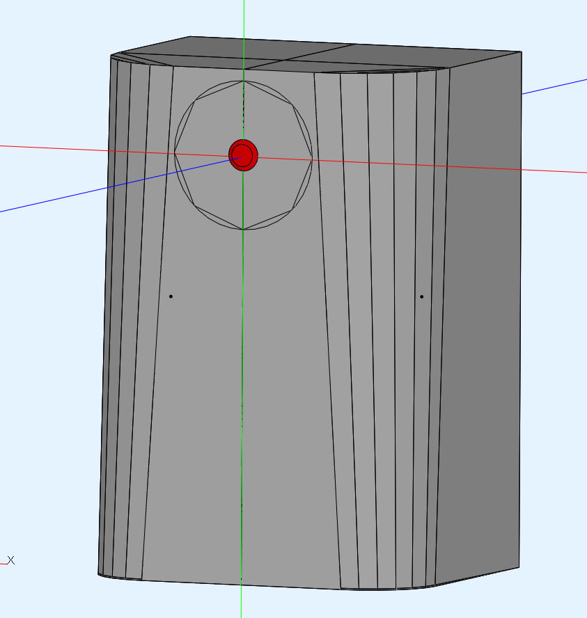

  11. #71
    14.03.2018
    Rafz
    217
    Guten Morgen Armin
    Kannst Du die Simulation aus Post 60 mit Fasen, mal mit 10mm Kalottenhoehe und nur alle 15 Grad machen?
    Einen schönen Tag
    Gustav

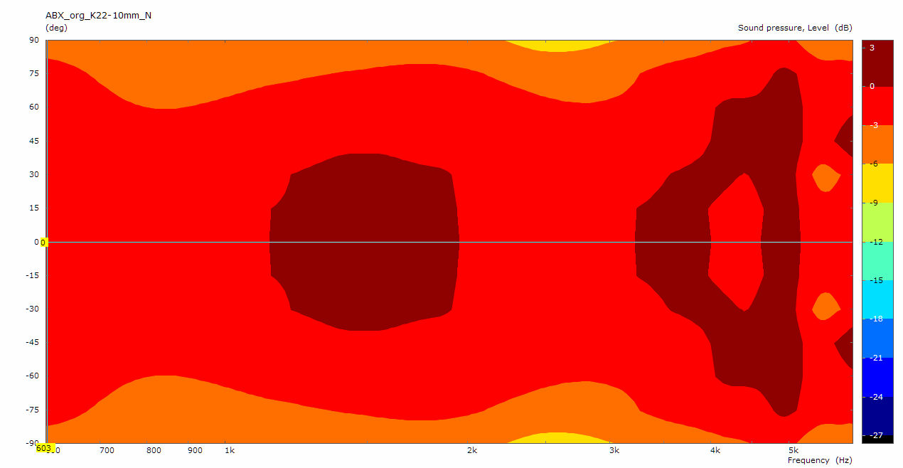

  12. #72
    21.07.2011
    981

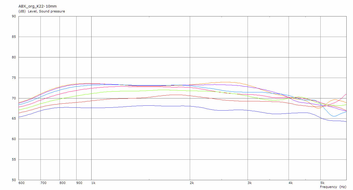

    Hier mit 22mm Kalotte und 10mm hoch
Hits:	61
Größe:	70,3 KB
ID:	45235 Klicke auf die Grafik für eine größere Ansicht
Hits:	80
Größe:	78,2 KB

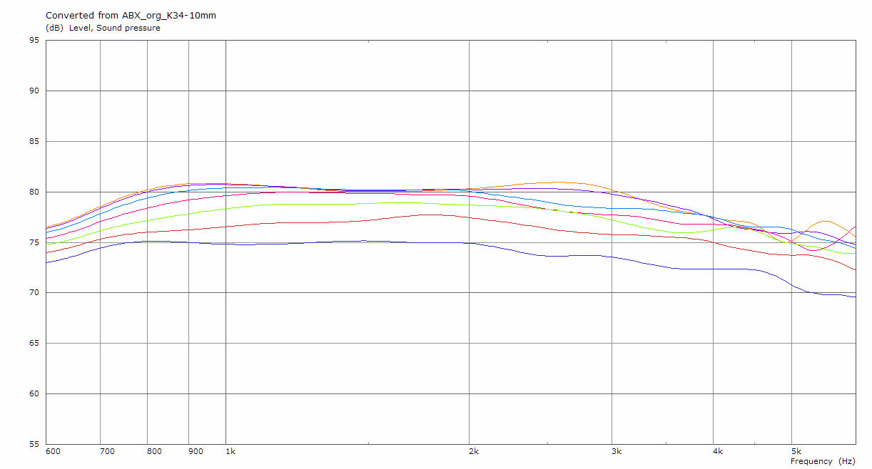

    Hier mit 34mm Kalotte (wie Bliesma) und 10mm hoch
Hits:	66
Größe:	70,2 KB
ID:	45237 Klicke auf die Grafik für eine größere Ansicht
Hits:	74
Größe:	78,4 KB

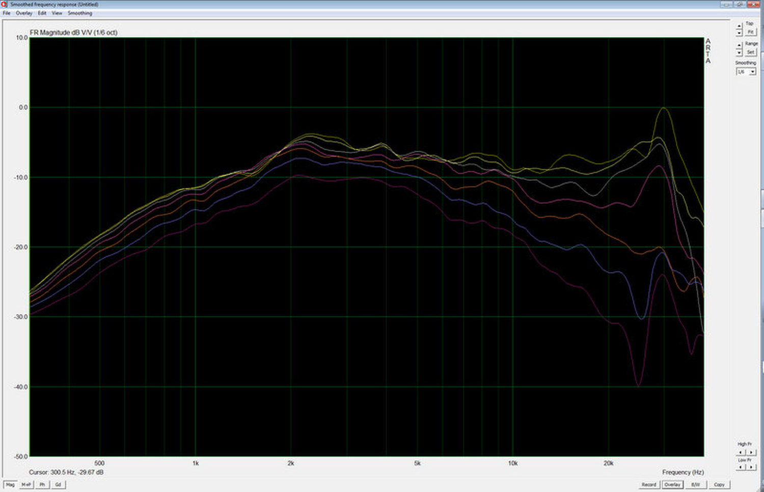

    Dazu nochmal die Messungen aus Post#38 (diesmal auch die richtige Messung des HT) und #40
Hits:	82
Größe:	89,2 KB
ID:	45239 Klicke auf die Grafik für eine größere Ansicht
Hits:	73
Größe:	77,2 KB
    Gruß Armin

  14. #74
    21.07.2011
    981
    Nach den diversen Simus glaube ich, das der aussagekräftige Bereich schon bei 4KHz endend.
    Also das Sonogramm sieht doch nicht schlecht aus, alle kritischen Bereich sind ganz gut getroffen:
    - Aufweitung um 1,5kHz (wenn auch etwas zu breit)
    - "Einschnürung" zwischen 2-3kHz
    - Aufweitung zwischen 3-6kHz (nicht ganz optimal da Gültigkeitsgrenze erreicht)
    Bedenke, dass die Simu auf Höhe HT simuliert und nicht 4cm unterhalb - werde das bei der nächsten Simu anpassen.
    Ich weiss, die Rechenzeit.
    Aber kannst du mal diese Simu (Hier mit 22mm Kalotte und 10mm hoch), mit 1/6 Oktav und bis 10Khz laufen lassen?
    Yep, Simu läuft schon. Diesmal mit einer Meshfrequenz von 12kHz.
    Gruß Armin

    Hallo Gustav,

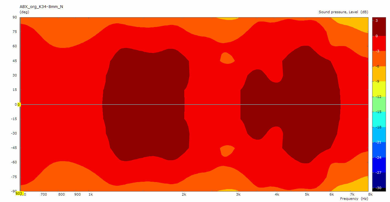

    hat leider etwas gedauert, da ich erst etliche Simus mit üblen Ergebnissen gefahren habe, um letztlich feststellen zu müssen, dass man beim Meshing die "edgelength" von Elementen auf keinen Fall aktivieren darf (theoretisch kann man damit Rechenzeit einsparen), ansonsten stimmt das Ergebnis im Hochton überhaupt nicht mehr - so hab auch ich wieder was gelernt
    Damit ich mir, eingedenk der vertanen Zeit, nicht vor lauter Frust das aufgedrehte Kamille-Taschentuch ins Auge ramme, wurde die Auflösung auf 8kHz reduziert. Da die Simu nun aber bis dort gültig scheint, sollte es reichen.
    So als erstes eine Simu des "Original"-Gehäuse mir einer 34mm Kalotte mit 8mm Höhe. Mit 15° Schrittweite:
Hits:	63
Größe:	77,8 KB
ID:	45245 Klicke auf die Grafik für eine größere Ansicht
Hits:	73
Größe:	86,5 KB
    Übertreibt ein wenig, besonders um die 1,5 kHz Aufweitung

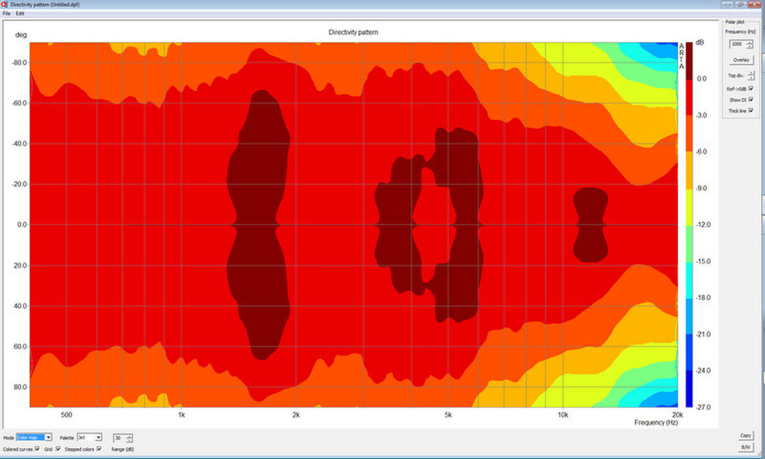

    Hier wieder deine Messungen:
Hits:	72
Größe:	168,1 KB
ID:	45248 Klicke auf die Grafik für eine größere Ansicht
Hits:	64
Größe:	143,5 KB

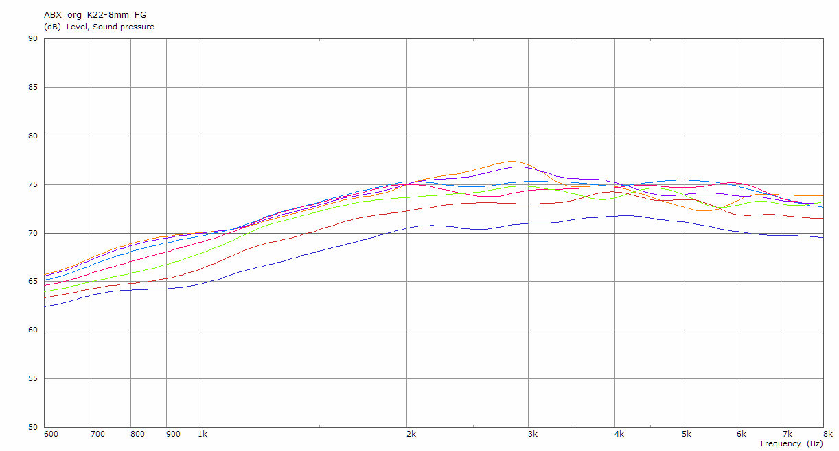

    21.07.2011
    981
    Hier nun mit 22mm Kalotte, 8mm hoch und korrigierten TSP
Hits:	57
Größe:	69,6 KB
ID:	45251 Klicke auf die Grafik für eine größere Ansicht
Hits:	72
Größe:	86,0 KB
    So langsam stimmt der grobe Schalldruckverlauf der FG.
    Werde nochmal mit einer 34mm Kalotte simulieren um Schalldruckabfall zum Super-HT besser wieder zu geben.
    Gruß Armin

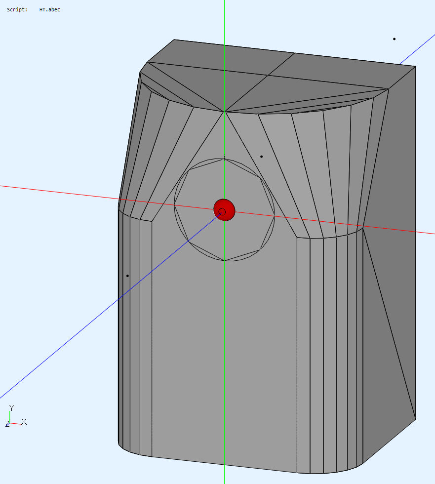

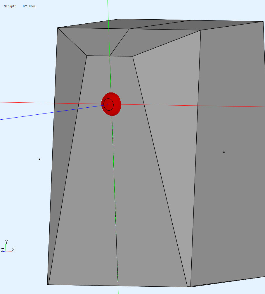

    Wie sind denn die genauen Maße des Bliesma-HTs? Und wodurch erreicht der Bliesma die schön breite Abstrahlung im super-HT (mir ist so, als ob eine unterschiedliche Membran-Dicke der Kalotte diskutiert wurde; was würde die in diesem Zusammenhang machen)? Mich interessiert, mit welchen Maßen die Simu (die ja von einer idealen, kolbenförmigen Bewegung der Kalotte ausgeht) schließlich 'passt'...

    so nun also noch mal mit 34mm Kalotte (wie Bliesma HT), 8mm hoch und korrekten TSP. Erst die Skizze der Simu, dann norm. Sonogramm, FG mit 1/3oct und dann noch FG mit 1/6oct. Glättung:
Hits:	78
Größe:	47,1 KB
ID:	45266 Klicke auf die Grafik für eine größere Ansicht
Hits:	67
Größe:	70,6 KB
ID:	45267 Klicke auf die Grafik für eine größere Ansicht
Hits:	93
Größe:	86,7 KB
ID:	45268 Klicke auf die Grafik für eine größere Ansicht
Hits:	101
Größe:	88,8 KB
    Zum Vergleich nochmal die Messungen
Hits:	68
Größe:	168,1 KB
ID:	45270 Klicke auf die Grafik für eine größere Ansicht
Hits:	69
Größe:	143,5 KB
    Denke damit kann man arbeiten, das Abknicken der Schalldruckkurven ist in der Simu etwas zu höheren Frequenzen verschoben (um 3kHz statt 2,5kHz), aber sogar die Senke auf Achse um 1,4kHz ist in der Simu vorhanden (nicht genau passend, aber immerhin...).
    Im Sonogramm sind die kritischen Stellen nun ziemlich gut getroffen. Die stärkere Bündelung zu höheren Frequenzen setzt in der Simu genau an der richtigen Stelle ein.
    Der Vollständigkeit halber läuft im Moment noch eine Simu für eine 34mm Kalotte mit 10mm Höhe. Falls sich da eine Verbesserung der Simu zeigt, werde ich auf jeden Fall berichten.
    Gruß Armin
