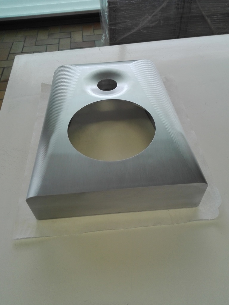

    Wieder ein Stückchen weiter.
  2. #202
    3.134
    Krass....
    Viele Grüße und weiter so,
  3. #203
    sonicfury
    Gast
    >>Oh, dann wäre ja ein Lautsprecher komplett aus Alu wohl nicht soooo toll?
    Nein ist es nicht. Es ist zwar Lautsprecherporno und sehr schön aber von den Eigenschaften des Materials ist Alu nicht
    das Ideal.
    Ich kenne Gusti natürlich auch ein wenig und weiss ja auch, dass er mit Panzerholz bereits mal gearbeitet hat. Insofern ist es als
    freundliche Stichelei zu verstehen. Interessant dass Panzwerholz so mit der Feuchtigkeit arbeitet... interessant...
    Was das Gehäusematerial / Einfluss desselbigen für die Realität bedeuten... ists genau wie spendor- das spielt sich in soo geringem Bereich ab, wahrscheinlich völlig vernachlässigbar.
    Genauso hat das Alugehäuse (ausser extrem ponös zu sein) aber auch keine Vorteile ggü. einem "langweilig" klassischem Gehäuse.
    Aber natürlich isst das Auge mit! Und bildlich gesprochen baut Gusti da natürlich eine Superblondine mit richtig dicken... ähm Gehäusewänden und so weiter

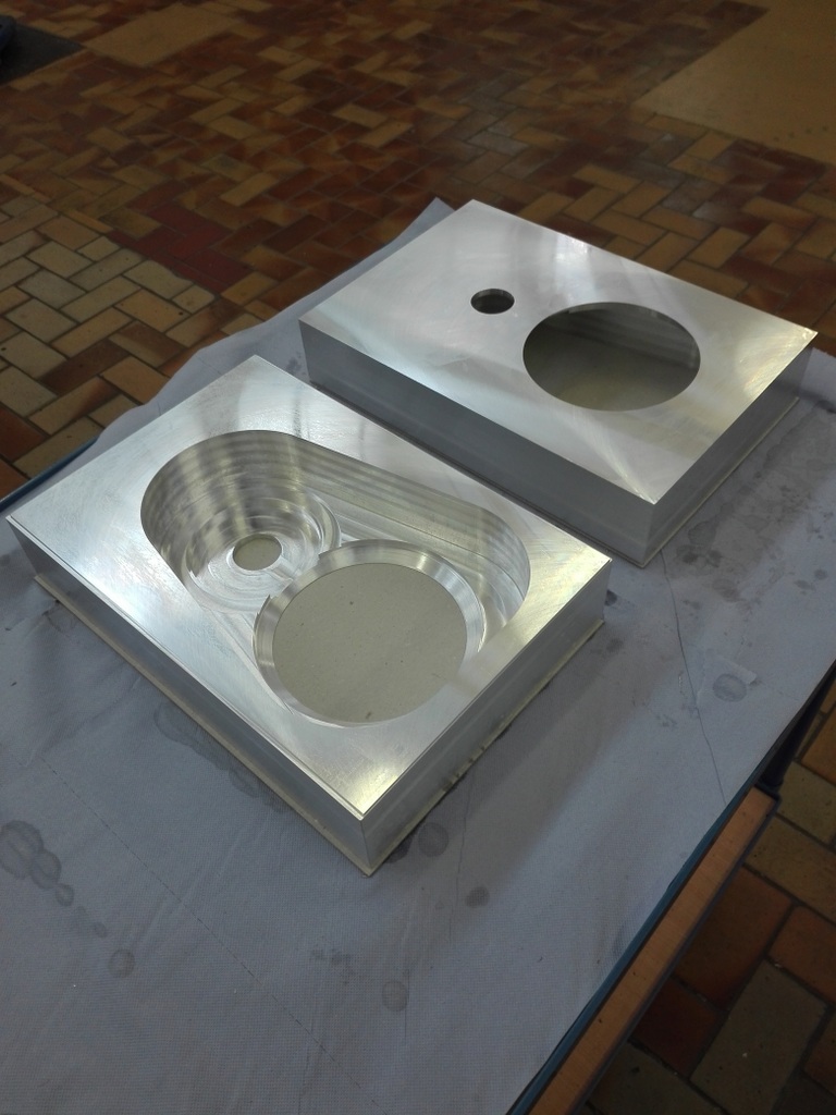

    Was würde denn so eine Front tatsächlich kosten, wenn man das in Auftrag gibt?
    Ich meine hier geht ja wirklich ne Menge Fräszeit drauf...

    Tolles Projekt, klasse Entwicklung!
    Welche Fräse hast Du zur Verfügung? Welche Alulegierung haste genommen? Willst Du das Alu blank lassen, oder wird noch eloxiert?

    Wird wahrscheinlich ein 3 Achs Fräs Bearbeitungszentrum sein mit CAD CAM Anbindung,
    Marken gibt es zu viele das man vermutlich tagelang raten müsste.
    Wir haben Hermle C20 und C30, also 5 Achs Bearbeitungszentren im Einsatz.
    Es kam auch die Frage auf was es kosten würde, wenn man davon ausgeht das 3 Achsbearbeitung 50-60 Euro / Stunde braucht plus Material und 5 Achs 70-80 Euro kann man davon ausgehen je nach dem wie lange die Maschine läuft, aber schätzungsweise ist man mit 300 Euro pro Seite (Aufwärts...) mit Material dabei.

    Hoi Zusammen
    Ich habe 5083 genommen.
    Lässt sich gut verarbeiten.
