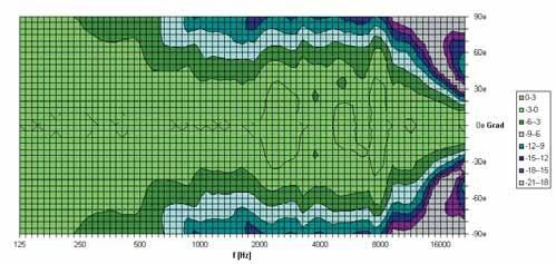

    Hat denn schonmal jemand ausgerechnet, wie groß der Anteil insgesamt ist, der im Vergleich horizontal/vertikal abgestrahlt wird?
    Hier sind mal zwei Bildchen von der Yamaha HS80.
    https://www.soundandrecording.de/equ...hs80m-im-test/
    Einmal horizontal:

    Und vertikal:
Hits:	775
Größe:	37,1 KB
    Hier handelt es sich um eine in der Theorie besonders ungünstige Treiberkombination und -anordnung, nämlich 25iger Kalotte mit 20cm Bass, beides mittig auf der Schallwand platziert.
    Meiner Ansicht nach gibt die Messung nicht her, dass das vertikale Anstrahlverhalten mindestens genauso großen Einfluss wie das horizontale. Nach oben erhalte ich kleine Probleme zwischen 1.500 und 2.500 Hz, aber alle nur rund 300-400 Hz breit und sich verschmierend, da sich mit dem Winkel verändernd. Ähnlich ist da Bild unten: alles spielt sich in einem kleinem Bereich ab.
    Da die Abstrahlung nach links und rechts aber gleichmäßig mt doppelter Intensität in den Raum pustet und die vertikale obendrein unter 1.500 und ab 3.000 Hz sehr ähnlich ist, sehe ich den Einfluss jetzt nicht so dramatisch.

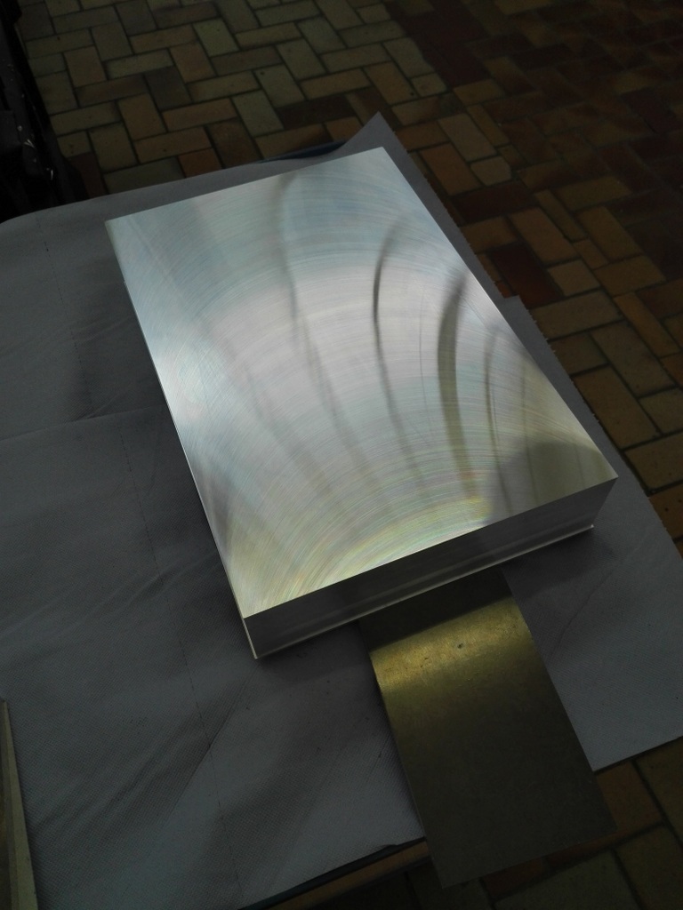

    Hoi EMP
    Ist das eigentlich ein Prototyp? Bzw.: Wird die Front später aus Alu gefertigt?
    Das dürfte die Frage beantworten.
    Freundliche Grüsse
    Gustav

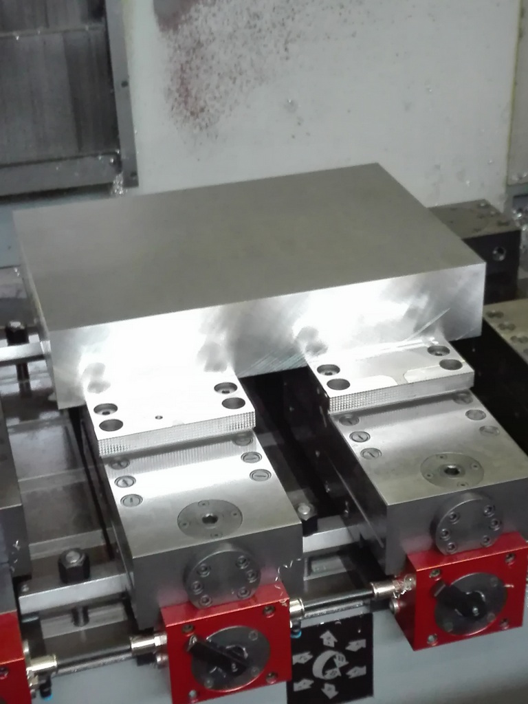

    Extrem lecker, druckluftgespannte Schraubstöcke?
    Daumen hoch!
    SG Claus
  11. #191
    Erfahrener Benutzer Benutzerbild von Gustav Wirth
    14.03.2018
    Rafz
    217
    Ja sind Druckluft gesteuert.
    Sauteuer aber gut.
    Die erste Front ist auf 370x250 gebracht und geplant.
    Freundliche Grüsse
    Gustav

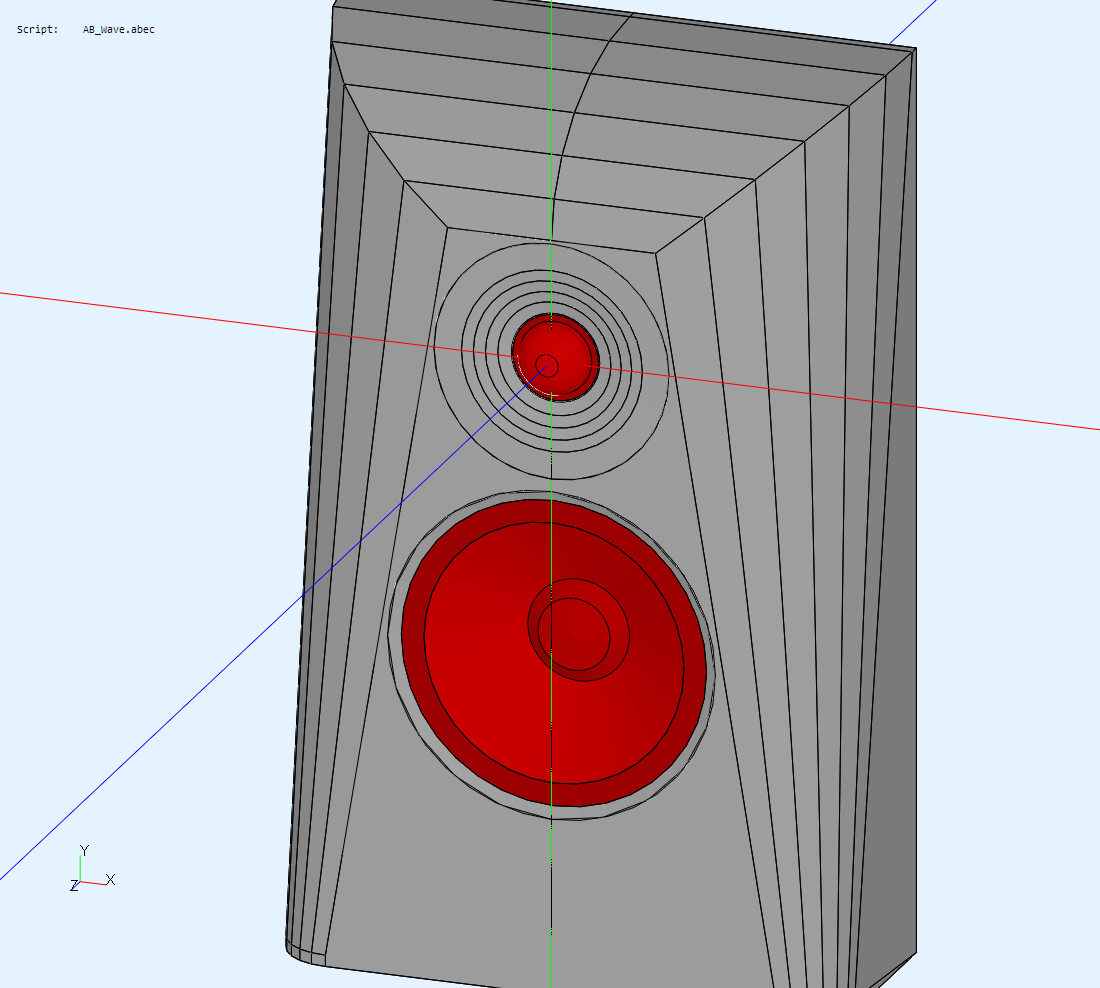

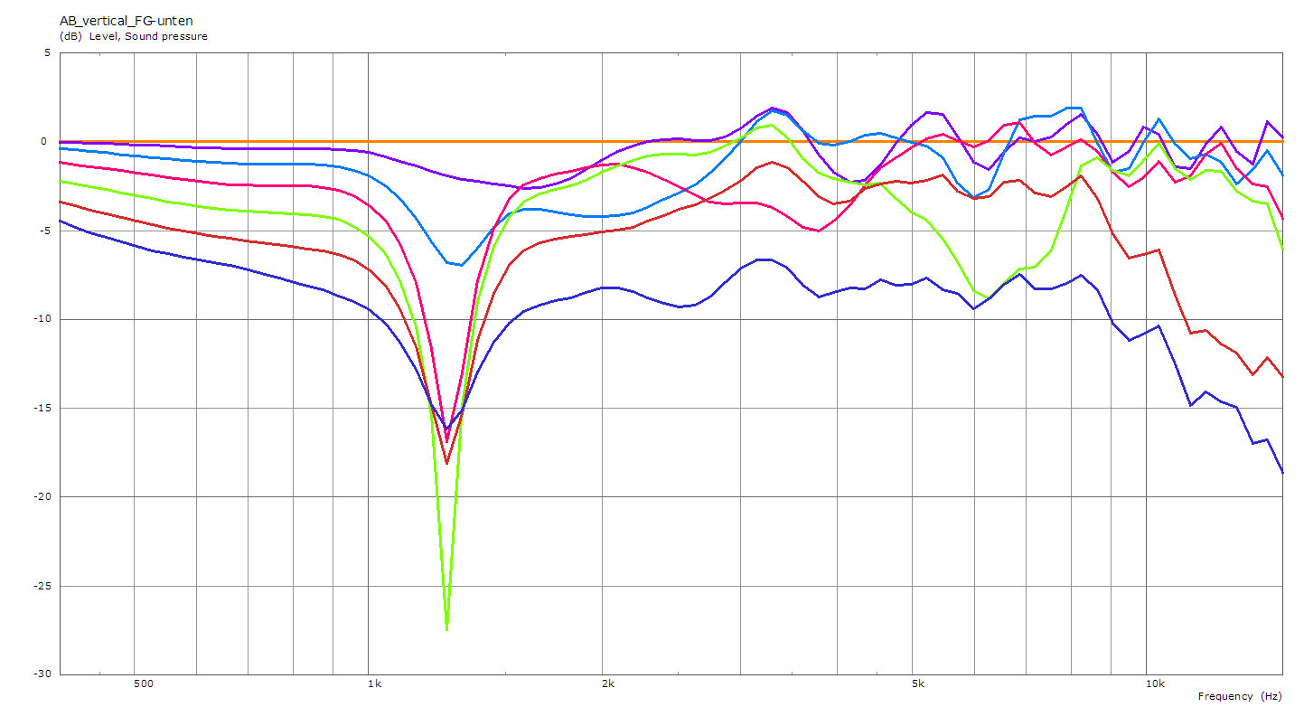

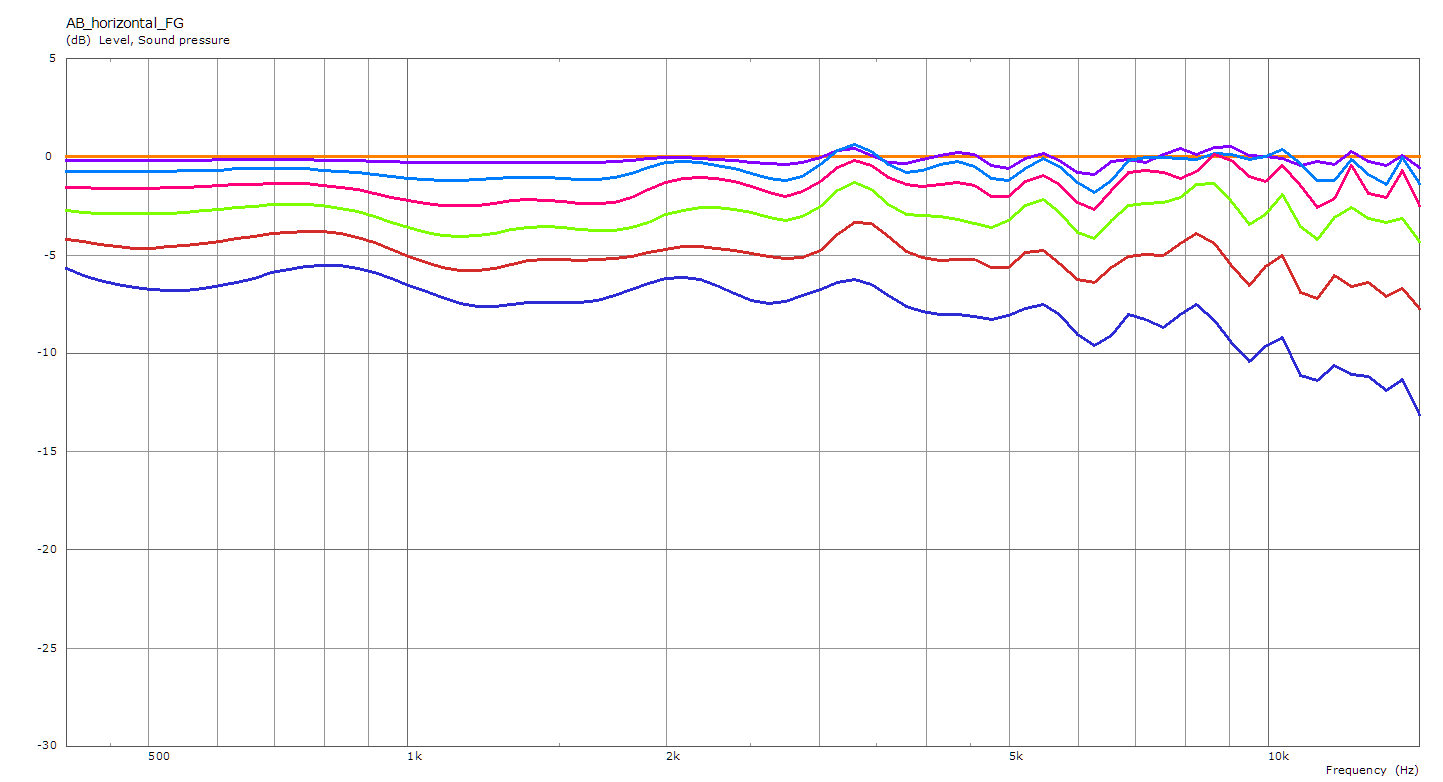

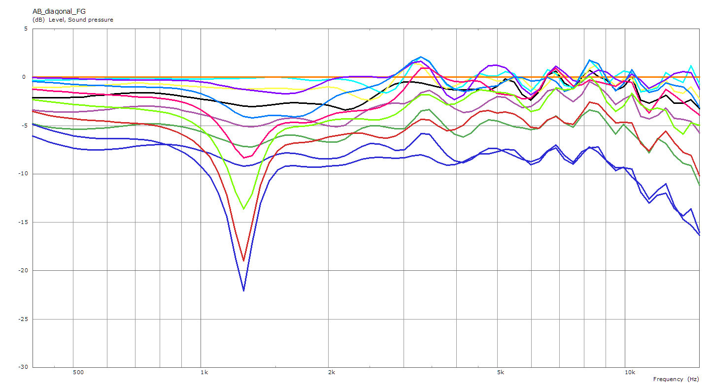

    die Diskussion um die vertikale und diagonale Abstrahlung des LS hat mich dann doch etwas neugierig gemacht. Daher wurde schnell eine Simu zusammengebastelt.
    Diese entspricht nicht 1:1 dem Original von Gustav (die finalen Maße habe ich nicht und mein Simu-Skript zickt immer noch etwas mit den parametrisierten Verrundungen), sollte aber für grundsätzliche Betrachtungen in etwa hinkommen und ist leichter zu realisieren als die unzähligen Messungen in der Realität durchzuführen.
    Schallwand 25x40x10cm (weniger hoch als das Original, wegen Rechenzeit) mit 6'' TT (SB17NAC) 5mm versenkt + BliesmaAL im WG mit 6mm Tiefe, 104mm Durchmesser
    Die Trennung erfolgt bei 1,2kHz mit 8.Ord LR. Da die Trennfrequenz so niedrig liegt, wurde statt zwischen TMT und HT, auf Höhe des HT "gemessen".
Hits:	109
Größe:	109,0 KB
    Alle Simulationsergebnisse sind ohne jegliche Glättung abgebildet, daher werden Messungen in der Realität eher "besser" aussehen.

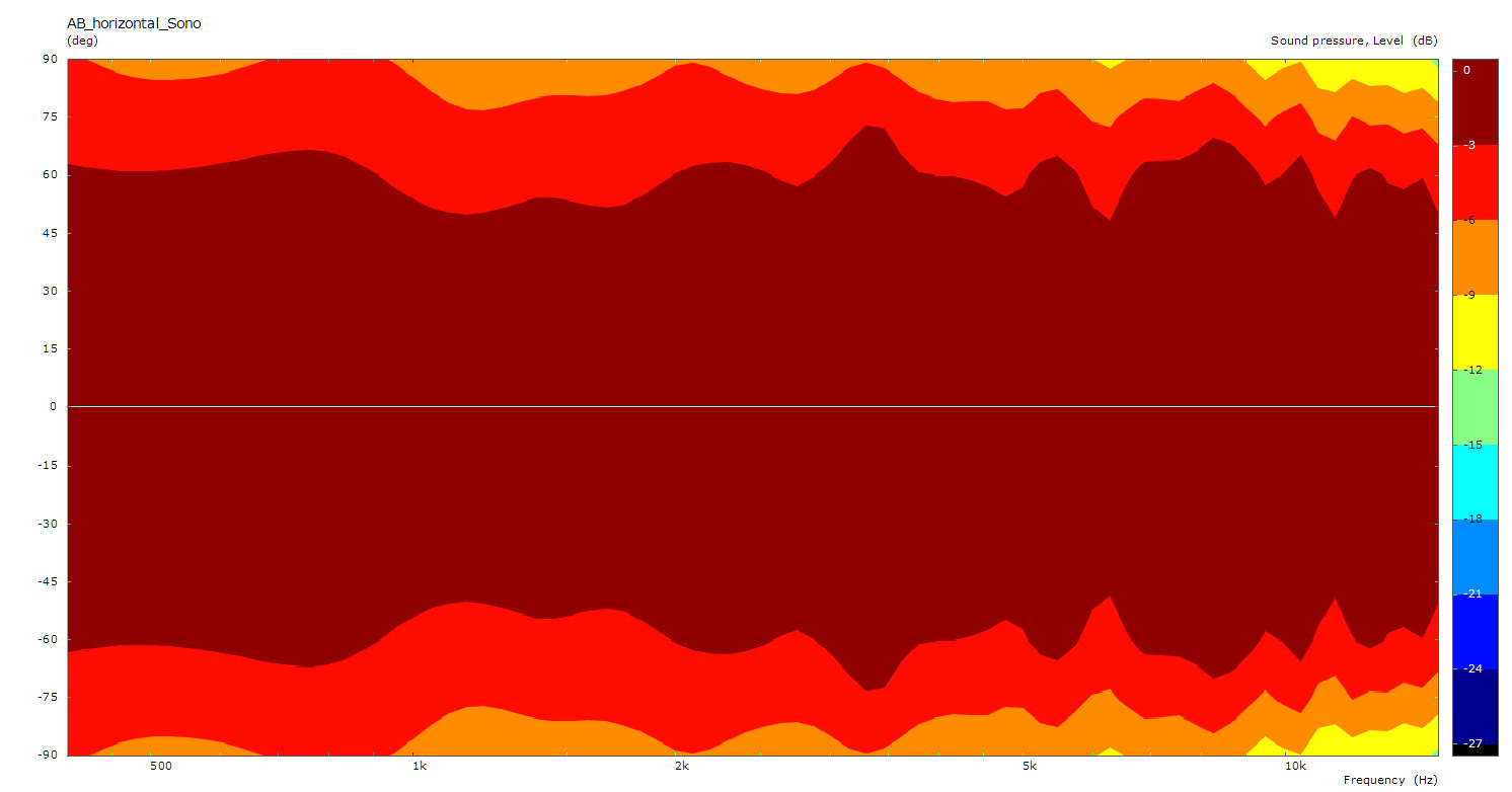

    Als erstes die normierten Sonogramm horizontal, diagonal und vertikal:
Hits:	99
Größe:	83,0 KB
ID:	46768 Klicke auf die Grafik für eine größere Ansicht

    Die Abstrahlung nach oben bei den diag. und vert. Sonogrammen, ist immer in der unteren Hälfte zu finden.
    Sieht in alle Richtungen sehr gleichmäßig aus und zeigt, wie die Messungen von Gustav bei der Abstrahlung nach oben, um die Trennfrequenz kaum eine Einschnürung.

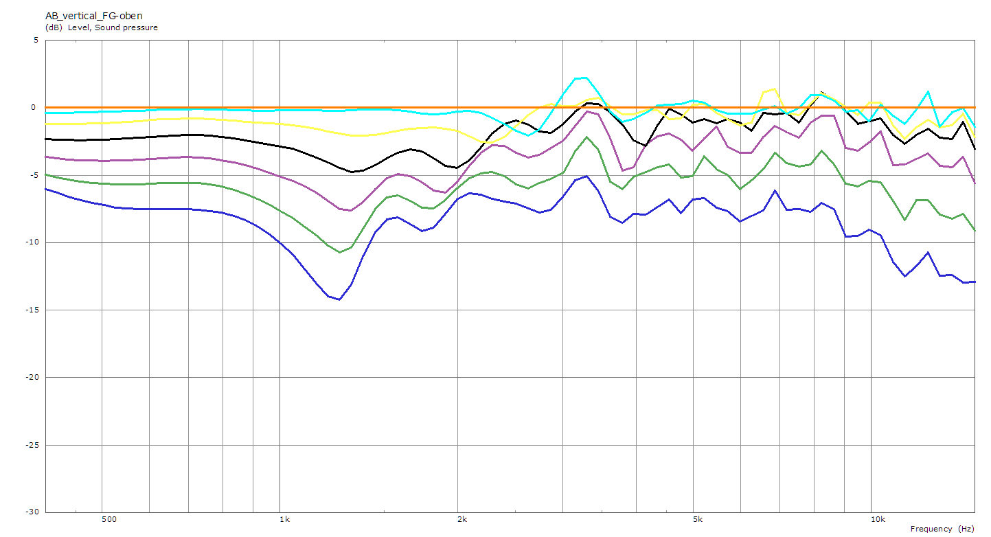

    Dazu noch die normierten FG unter Winkel, in der Reihenfolge horizontal, diagonal, vertikal-nach-oben und vertikal-nach-unten. Die Skalierung ist, damit es nicht völlig unübersichtlich wird, mit 35dB etwas feiner als üblich:
Hits:	116
Größe:	125,0 KB
ID:	46772 Klicke auf die Grafik für eine größere Ansicht
Hits:	96
Größe:	184,0 KB
ID:	46773 Klicke auf die Grafik für eine größere Ansicht
Hits:	107
Größe:	126,7 KB
ID:	46774 Klicke auf die Grafik für eine größere Ansicht
Hits:	95
Größe:	154,0 KB
    Auch hier gibt es nicht wirklich was zu meckern. In der Simulation deutet sich im Präsenzbereich um 3kHz eine etwas erhöhte "Schallenergie" an, sollte aber problemlos auf Achse korrigierbar sein.
    Würde mal behaupten: überdurchschnittlich gleichmäßige, breite Abstrahlung, die nur schwer zu schlagen ist.
    Wobei die vertikale Abstrahlung fast so breit wie die horizontale ist.
    Gruß Armin

    @ctrl
    Ja, das zeigt ein Abstrahlverhalten wie man es von der niedrigen Trennfrequenz erwartet. Und es zeigt auch, dass das diagonale Abstrahlverhalten vor allem durch das um die Trennfrequenz stärker bündelnde vertikale bestimmt wird. Im Bündelungsmaß wird man das auch sehen.
    Die Einschnürung bekommt man nur noch deutlich weiter abgeschwächt, wenn man die Abstände der Treiber verringert (oder eben extrem steil trennt). Bei meinem Halbraumstrahler hatte ich damals einen geringeren Abstand, da sah es vertikal noch gleichmäßiger aus. Aber da kam eben auch eine 0,6"-Kalotte zum Einsatz. Also auch in Sachen Maximalpegel kein Vergleich.
