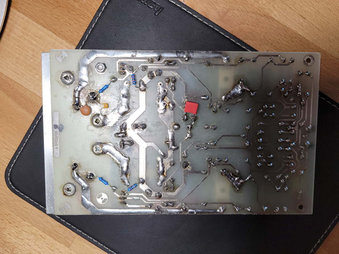

    Der Mini-Crescendo lief...ja...aber nur an 8 Ohm Lautsprechern. An meinen für das Arbeitszimmer selbst gebauten 7UP mit 4 Ohm schmorte der Widerstand des Zobelgliedes wieder ab....
    Nachdem ich nun weitere Verstärker gebaut habe, ist mir aufgefallen, dass die Werte der Anderen höher liegen, nicht die 10 Ohm, sondern der Kondensator. Daher habe ich den Wert von 22 nf auf 100 nf (MKP 100 Volt -) hochgesetzt.
    Leider habe ich keinen Link gefunden um sowas zu berechnen, wenn hab ich es nicht verstanden. Die Formeln waren mir zu hoch. Ich hab das ja auch nicht gelernt..egal...
    Die Mosfet bekamen zwischen Drain und Gate 33 pf und zwischen Gate und Source 330 pf um den kapazitiven Unterschied auszugleichen.
    An das Poti kam ein Kondensator 100nF parallel.
    Die Transistoren in der Vorstufe wurden von BC546/556 auf SC2240/2SA970 getauscht. Die BF469/470 wurden durch MJE340/350 getauscht und an deren Kollektor kam ein 22 K gegen Masse. BC560/550 blieben.
    Die 2SC/SA970 passen vom Pinout nicht, daher bekam ein Beinchen Schrumpfschlauch und die 3 Drähte wurden entsprechend gebogen. Siehe Bild
    Im Eingang wurden die 2 Kondensatoren durch einen bipolaren Typ ersetzt.
    Kondensatoren und Z-Dioden gematcht. Die Parallelschaltung der 5 Widerstände wurde auf jeder Seite durch Metallfilmwiderstand 0,22 Ohm erstetzt.
    Den Widerstand im Zobelglied habe ich durch einen Mox 10 Ohm/5 Watt ersetzt.
    Die Mosfet sind gepaarte Trasistoren auf den eingebauten Platinen, auf dem Foto sind "normale" Endtöpfe. Der Unterschied sin ein paar mV Offset. Die gepaarten Mosfet geben 0 mv aus, die Anderen um 5 mV.
    Trotz aller Bedenken laufen die Endstufen an einem Connex SMPS. Es brummt nix, rauscht nix...
    Bisher hält der Zobel-Widerstand, wird nicht warm.
    Ich denke, dass der Crescendo empfindlich ist/war gegen lange Lautsprecherleitungen mit niedriger Last am Anschluß.
    Durch Änderung des Zobelgliedes scheint das Problem nun vom Tisch.
    Zwar steht ein Langzeittest noch aus, aber ich hoffe das Thema nun endgültig abhaken zu können.
    Die auf den Bildern gezeigten Platinen muß ich noch säubern, bevor sie dann als Ersatz im Schrank verschwinden.
    Das könnte der entscheidende Punkt sein. Ich bin anno 1980 bei gleich sechs "Elrad-Mosfet-PA" fast verzweifelt. Das war so ziemlich das gleiche Konzept wie beim "Wettbewerb" mit denselben Transen und hat geschwungen wie der Teufel. Die Zobel-Widerstände in den Bausätzen waren Drahtwickel und ein Austausch gegen etwas "geschichtetes" hat das Problem dann ein für alle mal gelöst.
    Es sind dann im Lauf der Zeit nur noch ein paar von den BF 469 / 470 abgeraucht, das Kühlbrett für die war wohl sehr sparsam ausgelegt.
    Die Elrad-Amps waren übrigens explizit nicht für den Betrieb an 4 Ohm vorgesehen !

    Hi Klaus,
    ich tippe eher auf den Kondensator, den ich auf 100nf hochsetzte anstelle 22 nf. Der Widerstand war vorher schon kein Draht sondern 3 Watt Metallschicht. 1 W ist vorgesehen.
    Einen Elrad Plan kenne ich auch. Die haben schon einen Kondersator am Mosfet vorgesehen. Aber ich meine am Falschen oder es war umgekehrt gezeichnet. Müßt ich nochmal vergleichen. Die Schaltung war schon sehr ähnlich, muss man sagen.

    ich denke, wenn der Amp schwingt, dann mit hoher Leistung, und der Widerstand ist auch als 5W hinüber. Was hat elektor damals zu 4 Ohm - Lasten gesagt ? Zu der Zeit war oft 4 Ohm LoFi und bei der Verstärkerentwicklung für nicht relevant empfunden.
  8. #48
    3.008
    Der Mini war schon für 4 Ohm gedacht. 50/70 max Watt an 8 Ohm und 70/90 max Watt an 4 Ohm. Eingangsimpedanz 30kOhm/1nf, Dämpfung 100, 15 mV Offset, die ich aber nicht hab....4Hz-60kHz -3dB bei 600 Ohm Quellimpedanz....
    Was ich noch versucht hab..die Eingangsbeschaltung auf weniger(60) kHz zu ändern...doofe Idee, da sofort zum Offset durchgereicht wird und der steigt...wer lesen kann ist im Vorteil.
    Der Amp hat vorhin ne Stunde gespielt, wenn auch Zimmerlautstärke, passiert ist nix...löppt. Sonst war der Widerstand sehr schnell verkokelt, innerhalb der ersten Minute.
    ...daher Deckel drauf und zugeschraubt...
    Ich bin eh nicht der Einzige, der einen oszillierenden Amp hatte. Im Ami-Forum wird darüber berichtet. Auch beim großen Crescendo. Das Zobel/Boucherot war da aber nicht in Verdacht...mir ist das nur aufgefallen im Vergleich zu anderen Endstufen.
