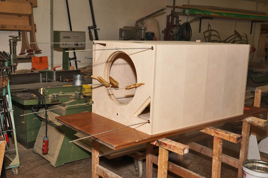

    Ich habe mir jetzt ganz banal einige Lagen Sonofil bestellt, denke (hoffe) damit mache ich nichts falsch.
    Die Boxen nähern sich langsam der Vollendung, mit etwas Glück kriege ich sie noch vor dem Wochenende. Das ist aber auch höchste Zeit, denn nächste Woche geht's ab nach Indonesien.

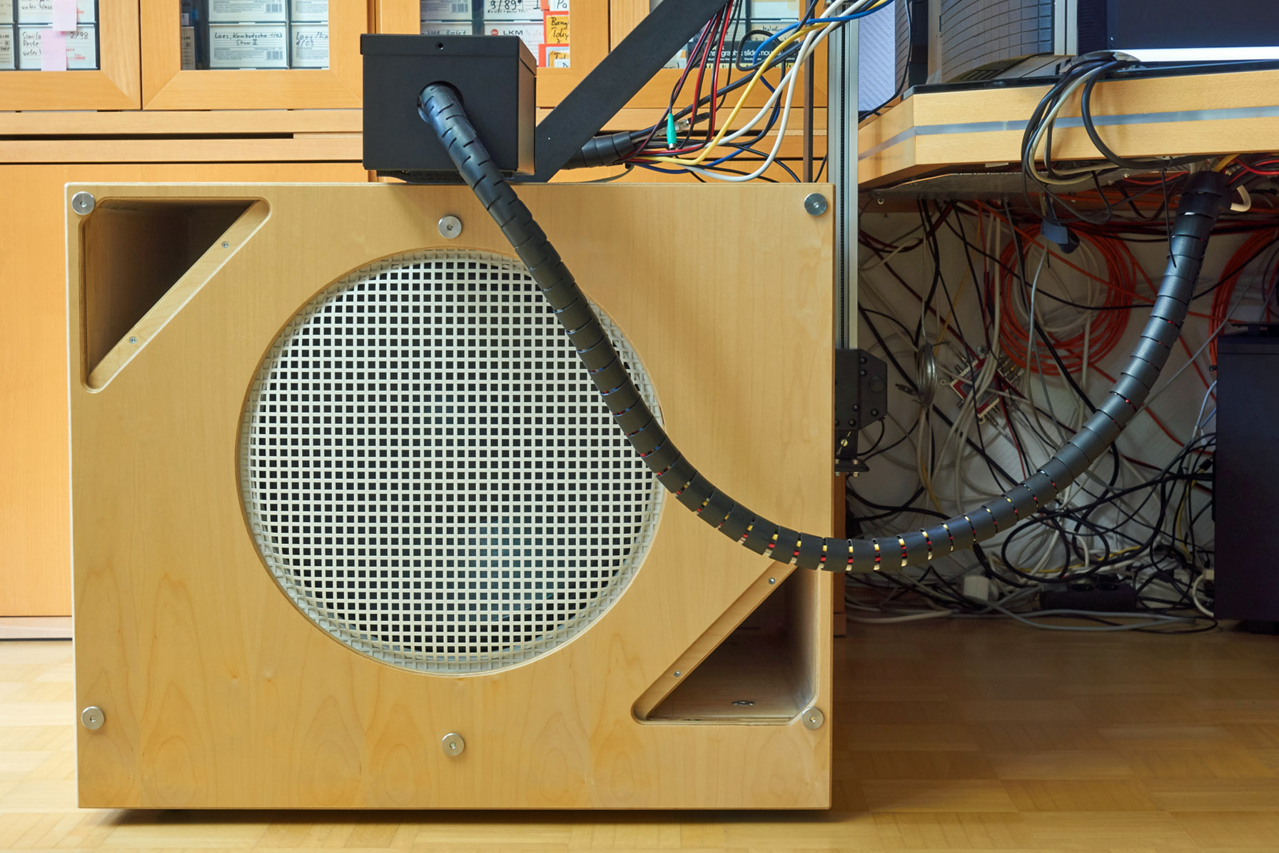

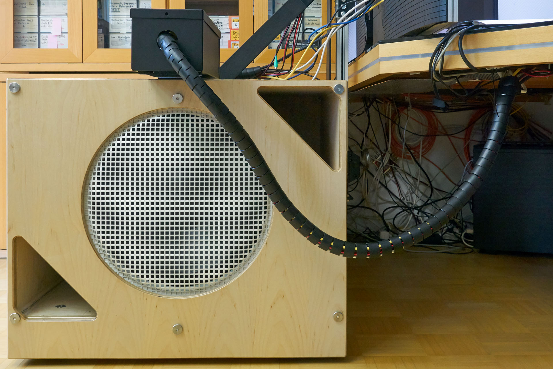

    Zur Erinnerung: es sind 2 Subwoofer, die zur Impulskompensation Rücken an Rücken verschraubt werden. Dazu führen 5 Gewindestangen durch beide Subwoofer. Mit den Rändelschrauben die ihr im Foto seht werden sie zusammengehalten, gleichzeitig halten die auch die Frontplatte fest, die eine Wendeplatte ist. Oben seht ihr die Anbringung für die tiefe Abstimmung, so ...
Hits:	287
Größe:	397,5 KB
    ... sieht es aus wenn ich die Platte für die laute Abstimmung umgedreht habe. Wer genau hinschaut und vergleicht, erkennt, dass die BR-Kanal-Querschnitte der tiefen Abstimmung etwas geringer sind als die der lauten. Das setzt sich im Inneren fort: die Kanäle der tiefen Abstimmung sind viel länger als die der lauten, sie gehen hinten im Gehäuse sogar um die Ecke.
    Das Ganze gibt's dann nochmal in spiegelbildlicher Anordnung an der 2. Box auf der gegenüberliegenden Seite.
    Die Boxen stehen auf Rädern und fungieren als fahrbarer Untersatz für den TV, der auf einen TV-Lift montiert ist.

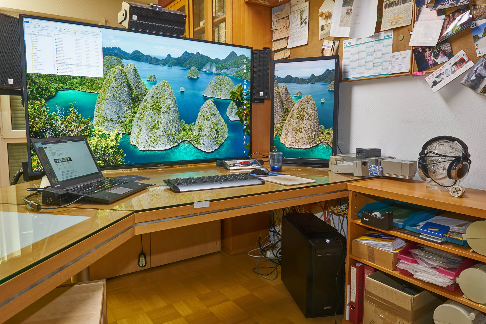

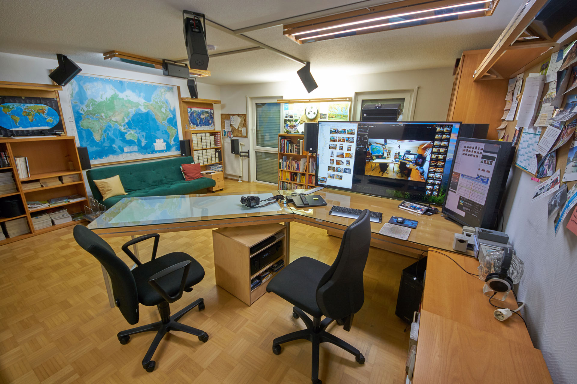

    Wie ihr auf den Fotos oben seht, schwebt der TV knapp über der Schreibtischplatte. In dieser Position dient er mir als großer Monitor.
Hits:	562
Größe:	427,3 KB
    Ich gehe sowohl vom Laptop als auch vom Tower, der unter dem Tisch steht, per HDMI in den AVR, der in dem Rack unter dem Tisch steht, von dort weiter in den TV.

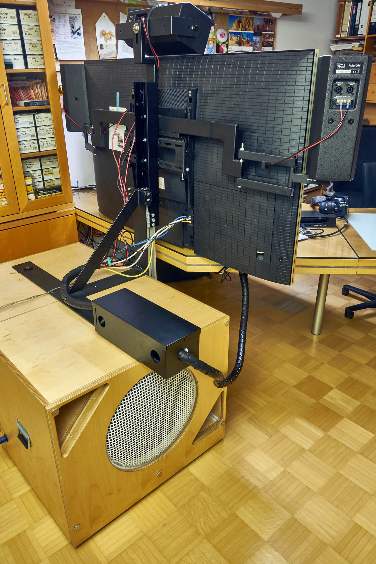

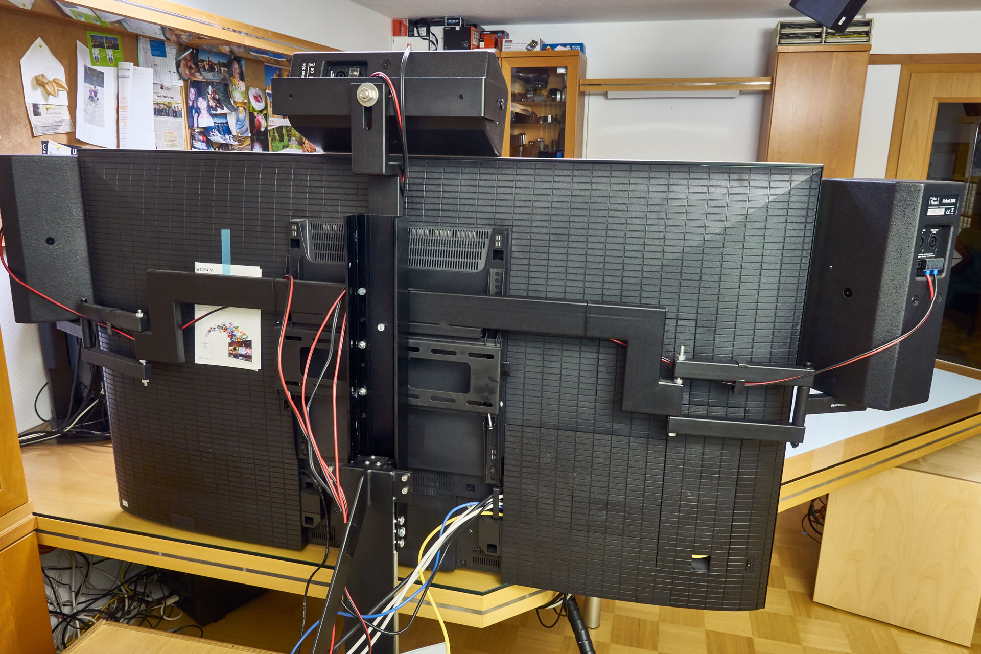

    An dem Gestell, mit dem der TV auf dem Lift befestigt ist, sind auch die die L, R und Center-Satelliten befestigt.
Hits:	356
Größe:	418,4 KB
    Das Gestell habe ich mir von einem Bauschlosser schweißen lassen. Die Doppelgelenk-Ausleger-Arme für die L und R Satelliten kann man als TV-Mount fertig so kaufen, ich musste sie nur dahingehend modifizieren, dass ich die TV-Aufnahme wegließ und die LS mit nur einer Schraube von unten befestigen konnte. Leider ist es keine Präzisionskonstruktion, darum standen die LS anfangs alles andere als senkrecht, was so direkt am Rand des TV echt übel aussah. Um sie so sauber auszurichten wie man hier sieht ...

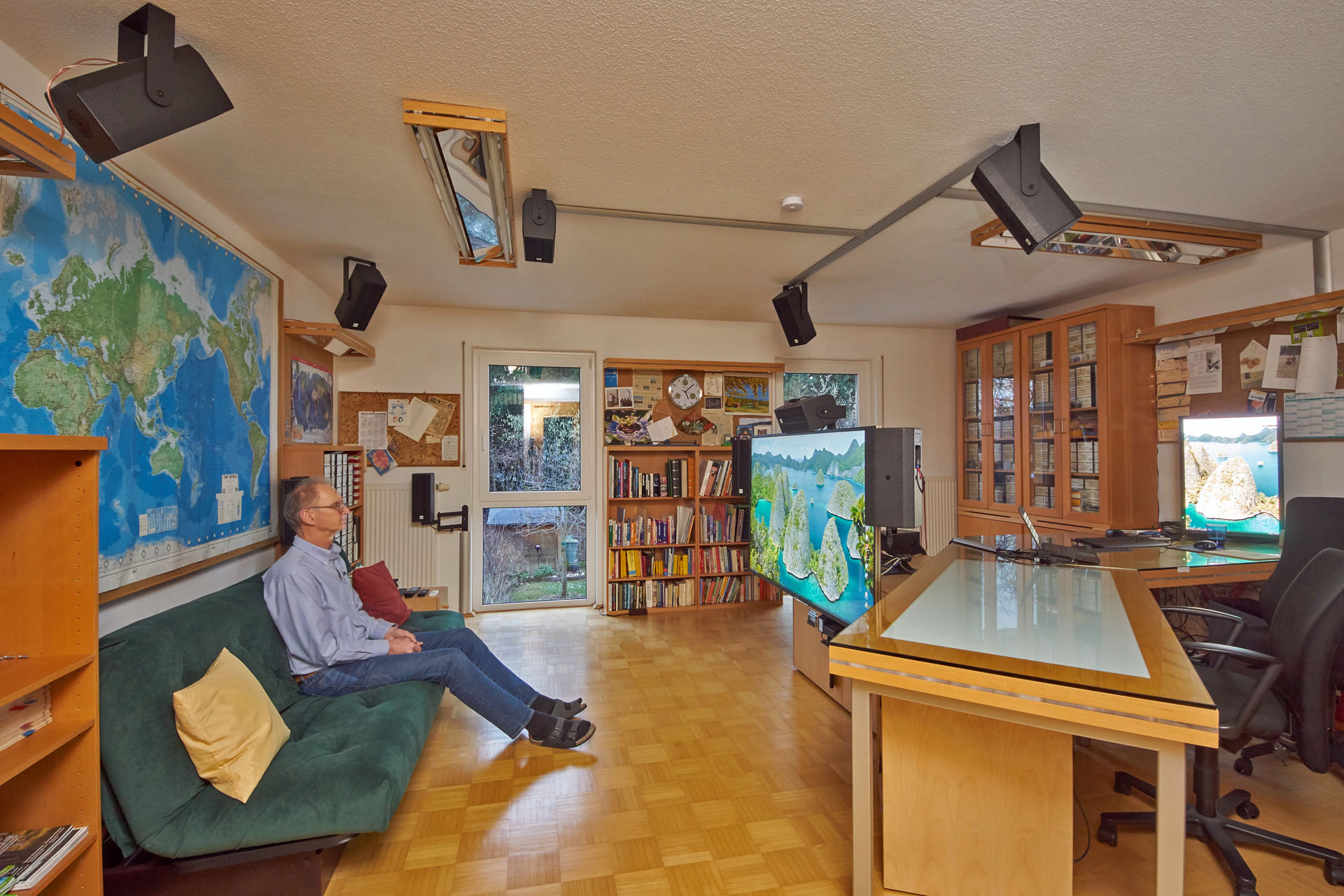

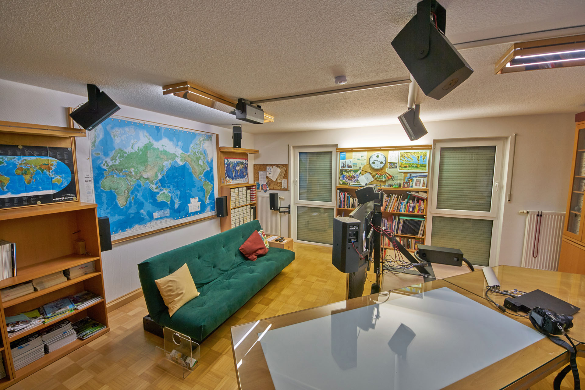

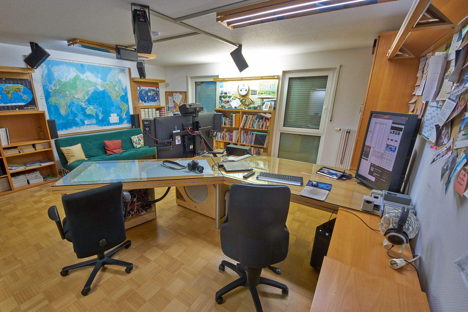

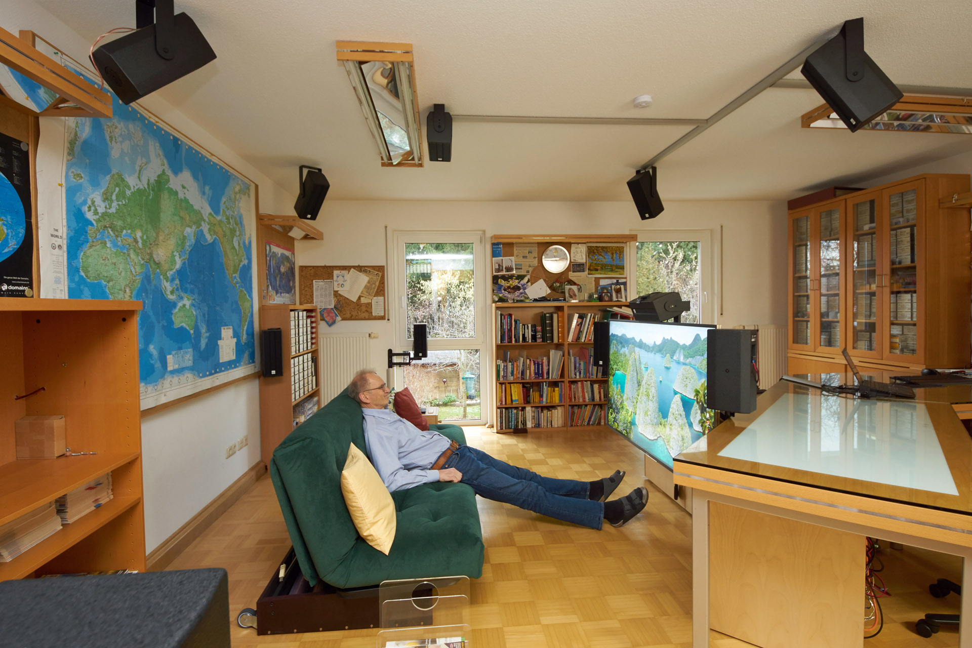

    Auf dem Überblicksbild wo man das ganze Zimmer sieht kann man anhand der an der Decke und links und rechts von der Wandweltkarte montierten Satelliten-LS schon erkennen, wo die Haupt-Hörposition für 3D-Surround-Sound sein muss. Also zum Filme gucken rolle ich den TV vor die Couch. Mit dem TV-Lift kann ich ihn per Funk-Remote auf die niedrigere Augenposition vor der Couch runterfahren. Das Rack mit dem AVR und dem BD-Player steht auf Rollen, das drehe ich dann um ca. 180° unter dem Leuchttisch durch, so dass ich AVR und BDP von der Couch aus steuern kann. Wie der Subwoofer mit dem TV werden die Kabel in flexiblen Kabelschläuchen zum AVR geführt, nur dass es hier so viele sind dass ein solcher Schlauch nicht ausreicht - es sind 2, beide prall gefüllt.
Hits:	415
Größe:	424,2 KB
    Heimkinofans werden jetzt vielleicht einwenden, dass die Couch viel zu nah an der Wand und damit viel zu nah and den Rear-LS steht - stimmt auch. Aber nicht jeder Film hat 7.1 Sound oder gar noch mehr Kanäle. Wenn doch, dann rücke ich die Couch etwa 80cm von der Wand ab, somit kommen meine Ohren auf etwa 1m Abstand zur Wand - nicht gerade viel, die für derartige LS-Anordnungen empfohlenen Winkel werden aber recht gut eingehalten, und die Anlage wird ja auch auf die Hörposition eingemessen.

    Meine Augen sind dann noch etwa 1,60m vom TV entfernt - der ideale Abstand für 4K / UHD Movies auf 65 Zoll. Gerade so weit entfernt, dass man die Pixel nicht mehr einzeln unterscheiden, aber die volle Auflösung genießen kann. So stellt sich trotz der im Vergleich mit echten Kinos kleinen Bildfläche sowas wie Kinofeeling ein. Der Bildwinkel ist damit etwa 55°, ganz ähnlich wie in vielen Kinos auf einem Platz ungefähr in der Mitte. Da die Front-LS direkt links und rechts vom TV angebracht sind stimmt auch der Stereowinkel recht gut. Und wie man auf diesem Foto auch erkennen kann sitze ich genau zwischen den beiden Seiten-Surround-LS, wenn die so wie hier gezeigt auf diese Position ausgerichtet sind.
    Für die Couch-Position direkt an der Wand kann ich die Seiten-LS nach hinten schwenken, damit ihre Position auch in diesem Fall passt.

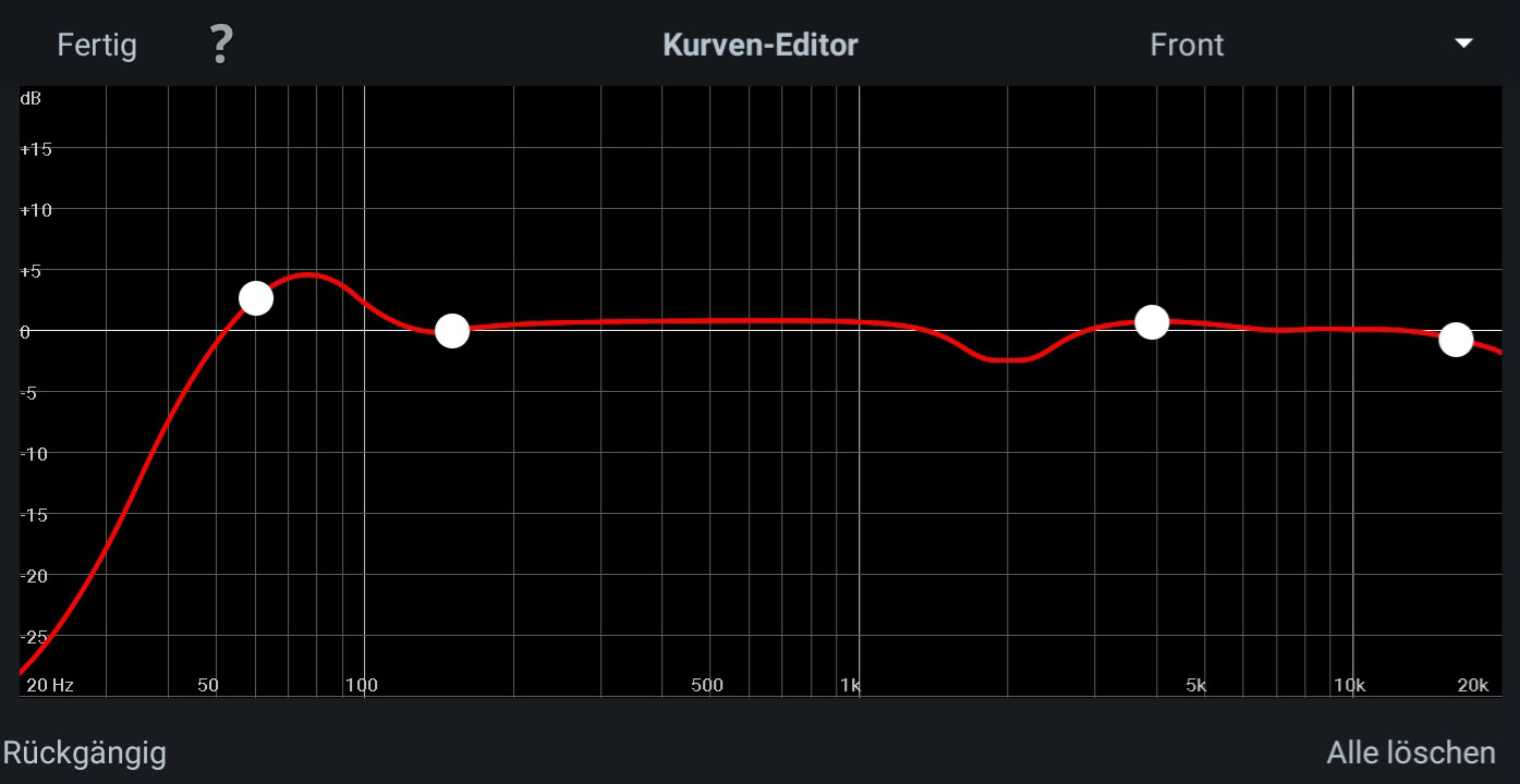

    Die Audyssey XT32 Einmessautomatik im X4500H funktioniert hervorragend und kann mit der MultEQ App vom Smartphone aus gesteuert werden. Man kann sich verschiedene Einmessung abspeichern und bei Bedarf ruck-zuck per WLAN in den AVR laden, was angesichts meiner verschiedenen Hörpositionen auch nötig ist. Und man kann nach erfolgter Einmessung noch auf etliche Parameter Einfluss nehmen, so gibt es z.B. einen parametrischen EQ - getrennt pro LS-Gruppe - mit grafischem UI am Smartphone.
Name:	MultEQ Kurven-Editor.jpg
Hits:	194
Größe:	119,6 KB
    Hier habe ich mir z.B. eine Bassanhebung eingestellt, für die Betriebsart 3.0, "Hintergrundmusik am Computer", wo ich den Subwoofer-Amp ausgeschaltet lasse. Da die Satelliten im Frequenzgang unter ca. 100Hz abfallen gleiche ich das mit dem kleinen Peak bei 70Hz ein Stück weit aus. Solange keine großen Lautstärken gefordert sind und ich nicht ausgesprochen tiefbasslastige Musik höre ist der Sound damit ganz o.k., und ich spare mir den Stromverbrauch des SW-Amps (ca. 50 Watt im Leerlauf). Das ist der erste DSP-Preset, einer der beiden für die Hörposition am Computer. Die andere ist dann 3.1, also mit Subwoofer.
    Für die TV-Positionen vor der Couch habe 3 DSP-Presets eingemessen, die immer alle 12 Satelliten und den Subwoofer umfassen. Einmal für "Couch an der Wand" (Seiten-LS nach hinten geschwenkt), einmal für "Couch vor der Wand" (Seiten-LS nach vorne geschwenkt), und dann noch eine für Stehen vor dem TV, also mit höheren Hörpositionen.
    Insgesamt also 5 Presets, wie oben schon angekündigt.

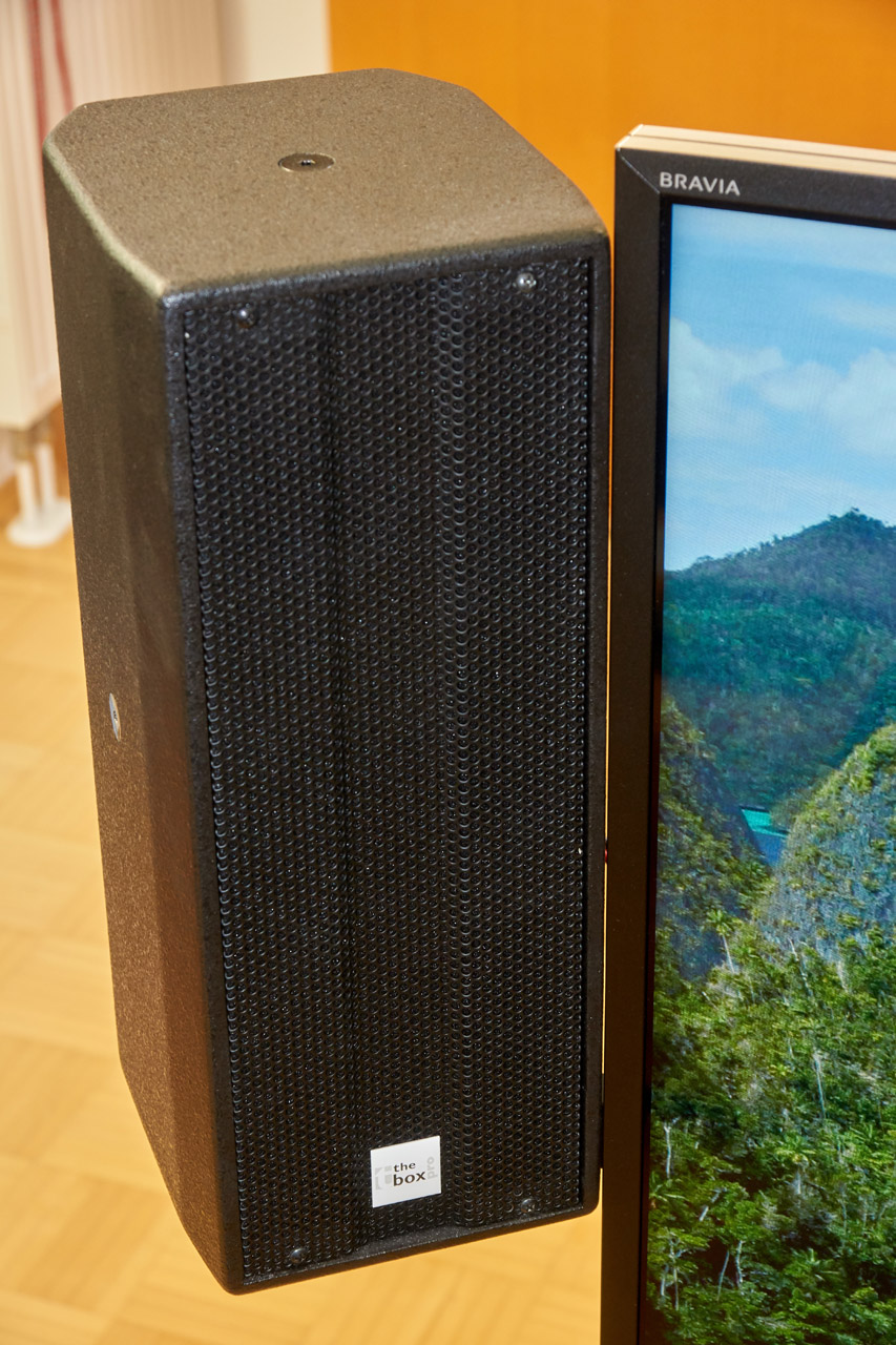

    Die Satelliten sind allesamt vom gleichen Typ, Thomann the box pro achat 204. Als ich anfing das Heimkino zu planen hatte ich überlegt, auch die Satelliten selbst zu bauen, aber da meine handwerklichen Fähigkeiten beschränkt sind hätten die nicht so gut ausgesehen, außerdem wäre es ein Mega-Aufwand, 12 kleine Boxen selbst zu bauen. Also habe ich gesucht und mich dann auf die achat pro eingeschossen, die kompakt sind, ganz gut klingen, relativ guten Wirkungsgrad haben und einigermaßen hoch belastbar sind. Ihr wirklich günstiger Preis kam mir natürlich auch sehr entgegen. Das sind gewiss keine Highend-Teile, aber für ihren Preis erstaunlich gut. Und sie profitieren ja auch von der Einmessung mit Audyssey XT32.

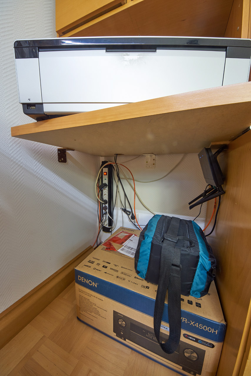

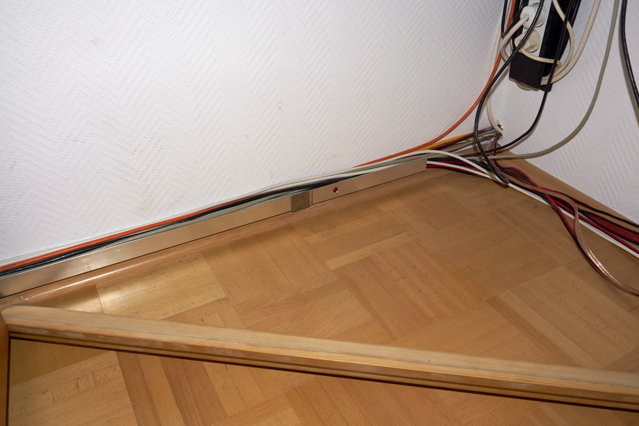

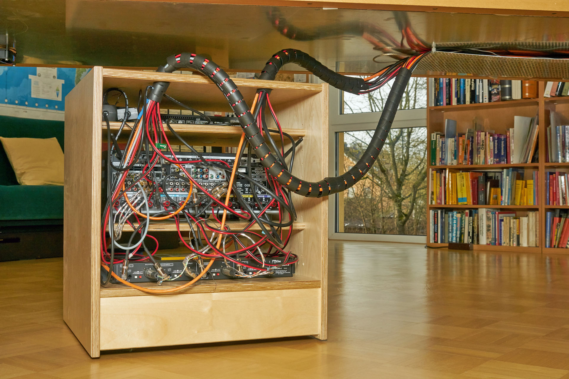

    In der hohen Bodenleiste verlaufen die Kabel zu dem Loch, durch das es zum t-amp im Nebenraum geht. Vor dem Loch zweigen außerdem die LS-Leitungen zu den Seiten- und Rear-LS, 2 USB-Kabel zum darüber stehenden A3+ Fotodrucker, diverse LAN-Kabel u.a. zum dort angebrachten WLAN-AP, ein serielles und diverse Netzkabel nach rechts ab, wo sie hinter dem Schrank versteckt verlaufen.
Hits:	257
Größe:	250,5 KB

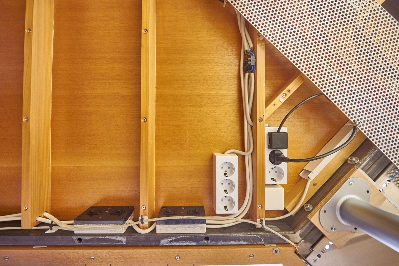

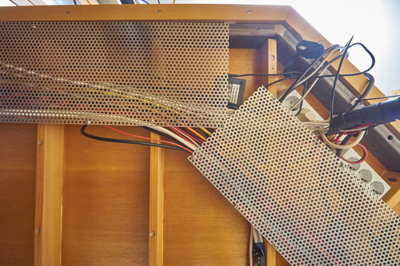

    Unter dem Schreib- und Leuchttisch musste ich mir regelrechte Kabelpritschen hinbauen ...
Hits:	260
Größe:	301,7 KB
ID:	52619Klicke auf die Grafik für eine größere Ansicht
Hits:	228
Größe:	441,8 KB
    ... um die Kabel halbwegs unsichtbar zu verlegen. Dort liegt auch das Netzteil für die Notebook-Dockingstation. Wie ihr seht ist der Tisch um einen soliden Stahlrahmen gebaut.

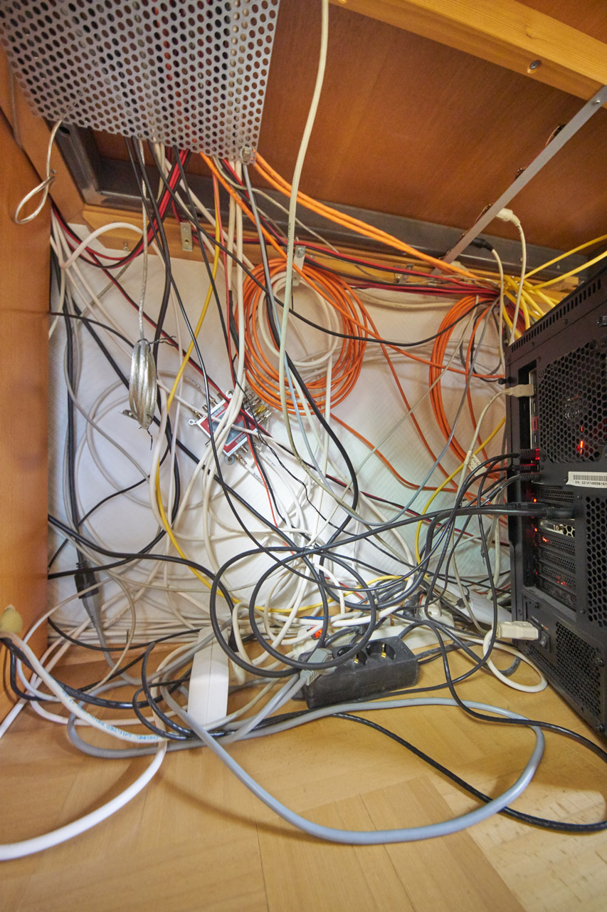

    Ganz hinten unter dem Tisch, wo u.a. der Switch und die TV-Sat-Signal-Verteilung liegt, habe ich mir dann nicht mehr die Mühe gemacht das Chaos aufzuräumen - dort sieht normalerweise aber auch kaum jemand hin.
Hits:	304
Größe:	378,1 KB
