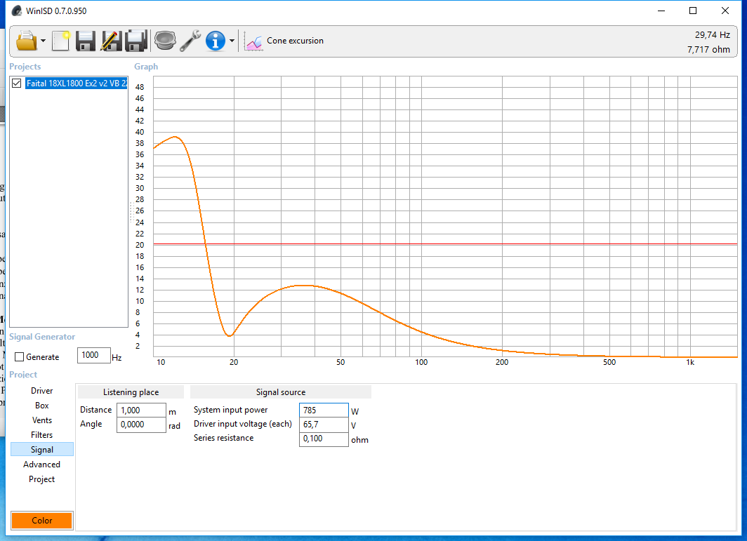

    Ich wollte mir ja eigentlich nicht vorab schon einen DSP zulegen, aber das cone excursion Diagramm
Name:	Faital 18XL1800 Ex2 v2 VB 19Hz WinISD cone exc 800W.png
Hits:	154
Größe:	62,4 KB
    mit "nur" 800 Watt gibt mir zu denken. Irgendwann wenn alles andere klar ist möchte die Box auch mal SPL-mäßig ausreizen und dabei Verzerrungen messen - allerdings ohne den Treiber dabei zu schädigen. Gibt es DSP mit Software, die die Auslenkung begrenzen kann? Oder soll ich mir besser ein speaker management aus dem PA-Bereich kaufen?

    Ein Hochpass wäre aber nur die halbe Miete - wie man anhand der Kurve sieht gibt es beim ca. 2-fachen der Abstimmfrequenz nochmal ein Auslenkungsmaximum. Und in diesem Bereich - um die 40Hz - muss man vielleicht sogar eher Signalspitzen befürchten als im Tiefsttonbereich. Man denke nur an Hiphop ...

    Limiter (wie ich sie kenne) begrenzen nur die Spannung. Wie man am Auslenkungsdiagramm - das für gleichbleibende Spannung errechnet wird - sieht, variiert die Auslenkung aber stark frequenzabhängig. Klar könnte man die Spannung per Limiter so weit begrenzen dass man über alle vorkommenden Frequenzen auf der sicheren Seite wäre, aber damit verschenkt man Pegel, den der Treiber bei den "günstigeren" (und in meinem Fall sicher auch "gängigeren") Frequenzen durchaus bringen kann.
    Dein Szenario - 650 W Amp an 1000 Watt Treiber, dazu ein Hochpass, der die Auslenkung unterhalb fb reduziert - halte ich auch für relativ unkritisch, bei mir schaut's da schon anders aus. Mein Amp haut bis zu 4 kW raus, das kann auch der fette 18-Zöller höchstens sehr kurzzeitig, und gewiss nicht unterhalb fb.
    Ich habe mal in WinISD einen BW-HP 2.Ordnung definiert, der knapp unter fb liegt. Er reduziert die Auslenkung nur unzureichend, kostet aber trotzdem ein wenig Output im untersten Nutzbereich. Dann versuchte ich es mit einem BW-HP 8. Ordnung. Der schützt dann schon, aber damit steigt die Gruppenlaufzeit auf astronomische 120 ms bei 17 Hz.
    Jetzt ist die Frage: hört man das, so nah an der Frequenzgrenze?

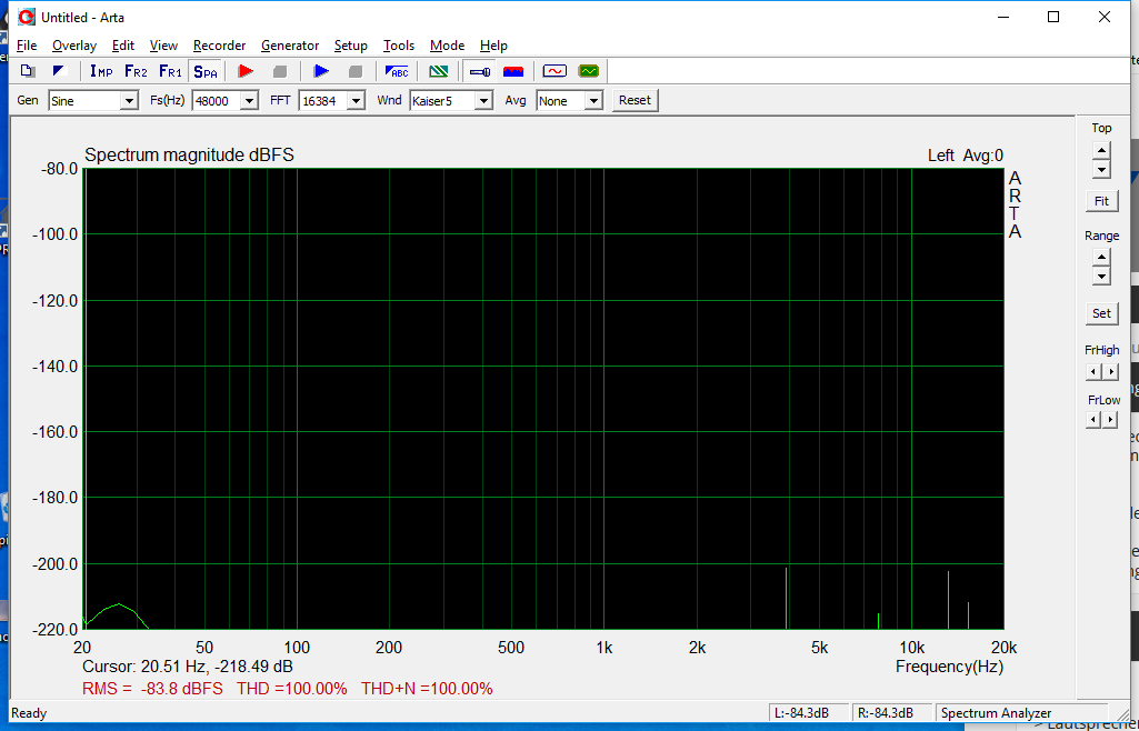

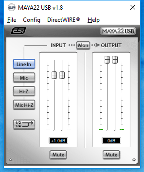

    So jetzt habe ich mal Arta gestartet und komme auch gleich auf das erste Problem: beim Test der Soundkarte (S. 20 ff) kriege ich folgendes Ergebnis:
Hits:	127
Größe:	44,3 KB
ID:	44384 Klicke auf die Grafik für eine größere Ansicht
Hits:	132
Größe:	42,9 KB
    d.h. der RMS-Wert tendiert gegen 0, und THD und THD+N = 100%. Woran könnte das liegen?
    Ich habe dann erst mal die Ausgangsspannung mit dem Multimeter gemessen, sie liegt bei 1,32 Volt.Warum "hört" die Soundkarte dieses so eingespeiste Signal nicht?
    Ich muss dazu schreiben, dass ich den gleichen Ausgang und das gleiche Kabel, das ich jetzt direkt vom Ausgang auf den Eingang der Karte verbunden habe, auch schon für die bereits durchgeführten Messungen mit Limp verwendet habe, und dabei hat der Eingang durchaus funktioniert.
    Wolfgang

    Aufnahme und Wiedergabemixer richtig eingestellt ?
    Soundkarte richtig angeschlossen mit funktionierendem Treiber ?
    Was Passiert im Messmodus ? Siehst Du die Grünen Aussteurungsbalken?
    Auch mal Rechner ausschalten und wieder einschalten....

    Inzwischen habe ich rausgefunden, dass sich einige der Audio Devices - komischerweise nicht alle - ungefragt auf Windows-Standards zurückgesetzt hatten, insbesondere der Input.
    Soweit so gut. Jetzt weiß ich dass bei meiner Maya22 THD+N deutlich unter 0,01% liegt und sie von daher gut brauchbar ist.

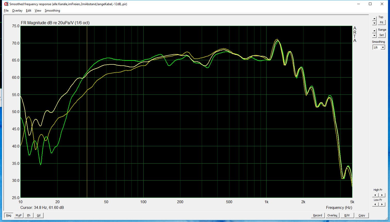

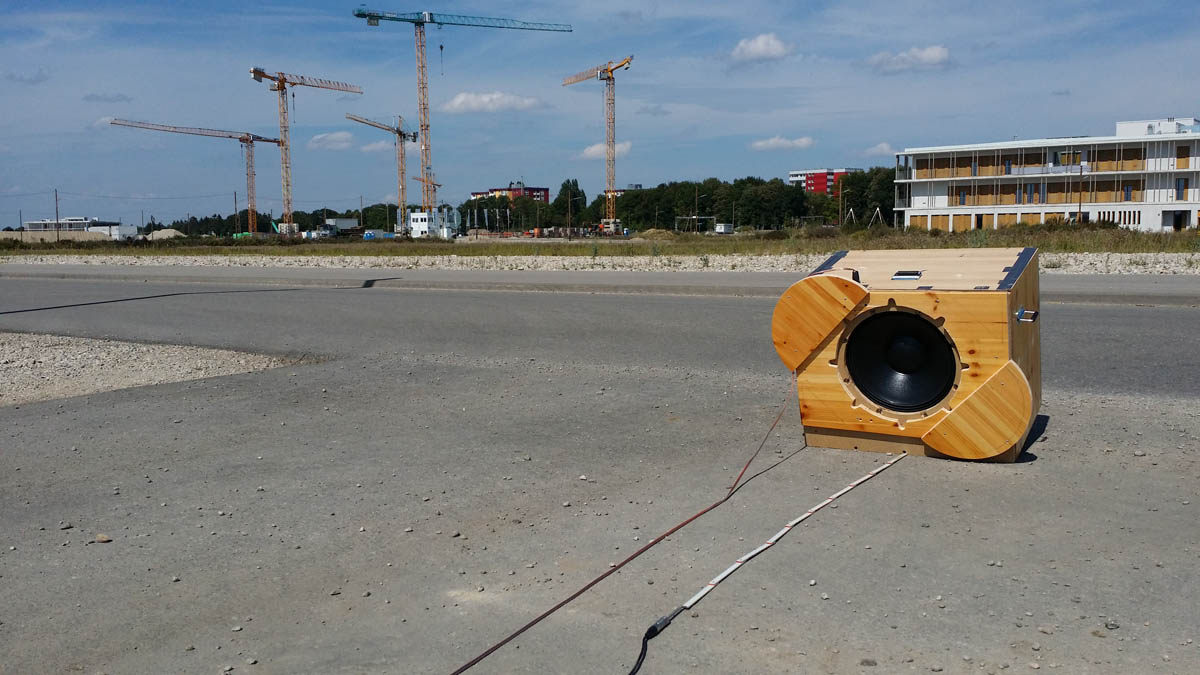

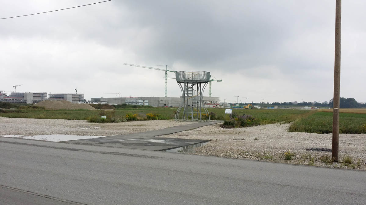

    So, heute konnte ich endlich die Freifeldmessung machen. Das Mikro ist nach wie vor unkalibriert, aber frequenzgangkorrigiert. Wirkungsgrad kann ich so natürlich nicht überprüfen, aber ich wollte vor allem überprüfen ob die Box in den verschiedenen Modi etwa die Frequenzgänge hat, wie die Simulationen vorhersagten.
    So sah der "Messplatz" vor ein paar Tagen aus:
Hits:	155
Größe:	124,0 KB
    Heute schien die Sonne und es war ziemlich heiß, weshalb wir Verstärker und Notebook in den Schatten vor dem Aussichtsturm stellten. Von dort sah das dann so aus. Verglichen mit dem obigen Bild geht der Blick hier 180° in die andere Richtung:
Hits:	181
Größe:	148,1 KB
    Das Messmikro liegt genau 2m vor der Box flach am Boden, die Box habe ich hinten aufgebockt so dass die Lautsprecherachse genau auf das Mikro zielt, wie es für die Ground Plane Messung sein soll. Die "Ohren" sind die Deckel mit denen ich die BR-Kanäle für die erste Messung zugemacht habe. Ich wollte schon wissen ob die tiefe BR-Abstimmung tatsächlich mehr Output bringt, oder ich die Box im Heimkino vielleicht doch besser geschlossen betreiben soll.
    Wir waren gut 20m von der Box entfernt, das Auto - aus dem ich mit Hilfe eines 12VDC/230VAC-Wandlers die Endstufe speiste - stand nochmal 10m weiter entfernt, auf dem Feld hinter dem Aussichtsturm. Auch sonst war nichts in der Nähe was Schall (im tiefen Frequenzbereich) reflektiert hätte.
    Dummerweise war es aber etwas windig, das verfälschte vor allem im alleruntersten Frequenzbereich die Messungen. Nachdem wir das mal festgestellt hatten, haben wir auf einigermaßen windstille Momente gewartet. Da der Wind aber nicht immer so lange still hielt bis die Messung vorbei war, musste ich einige Messungen mehrfach wiederholen bis sich ein verlässliches Resultat ergab, zumindest oberhalb 20 Hz.
Name:	Screenshot 2018-07-29 22.34.38.png
Hits:	185
Größe:	66,5 KB
    Die braune Kurve ist die Messung als geschlossene Box, die gelbe mit der mittleren Abstimmung*, bei der nur das Paar kurze (36cm) BR-Kanäle mit großem Querschnitt (400cm2 und somit 33% Sd) offen waren. Leider habe ich vergessen, die Messung abzuspeichern, bei der nur das Paar lange (91cm) Kanäle mit etwas kleinerem Querschnitt (289cm2 / 24% Sd) geöffnet war, darum kann ich euch diese Kurve jetzt nicht zeigen. Ich kann mich aber recht genau erinnern, dass sie zwischen 70 und 25 Hz zwischen der gelben (BR mittel) und der braunen Kurve (geschlossen) lag. Unter 25 Hz war der Output höher als bei der gelben Kurve, also weitaus höher als von der geschlossenen Box. Somit hat sich bestätigt, dass bei diesem Treiber in dieser Box der BR-Betrieb im Hinblick auf maximalen Output immer sinnvoller ist als geschlossen, wenn man eine entsprechend tiefe BR-Abstimmung wählt.
    Überhaupt haben sich die WinISD-Simulationen insgesamt recht gut bestätigt.
    Für die grüne Kurve schließlich habe ich beide BR-Kanal-Paare geöffnet, diese Abstimmung erscheint mir die beste für die Betriebsart PA zu sein, wenn der maximal mögliche Output gefragt ist. Bei Musik ist wohl nur sehr selten mit Tönen unter 35Hz zu rechnen, und so tief reicht der Frequenzgang ja gerade.
    * wie schon beschrieben möchte ich die Box für 2 Einsatzszenarien auslegen, einmal Home Theater wo ich nicht die aller gewaltigsten Pegel brauche, die Box aber auch noch die allertiefsten hörbaren Frequenzen bis runter auf 16 Hz wiedergeben soll, zum anderen Party PA für vielleicht auch mal eine etwas größere (Garten-) Party, wo Musik gespielt wird, und das durchaus auch mal laut. Ich bin zwar nicht mehr der allerjüngste, höre aber trotzdem ab und an gerne auch mal Metal oder Hiphop in Live-Lautstärke.

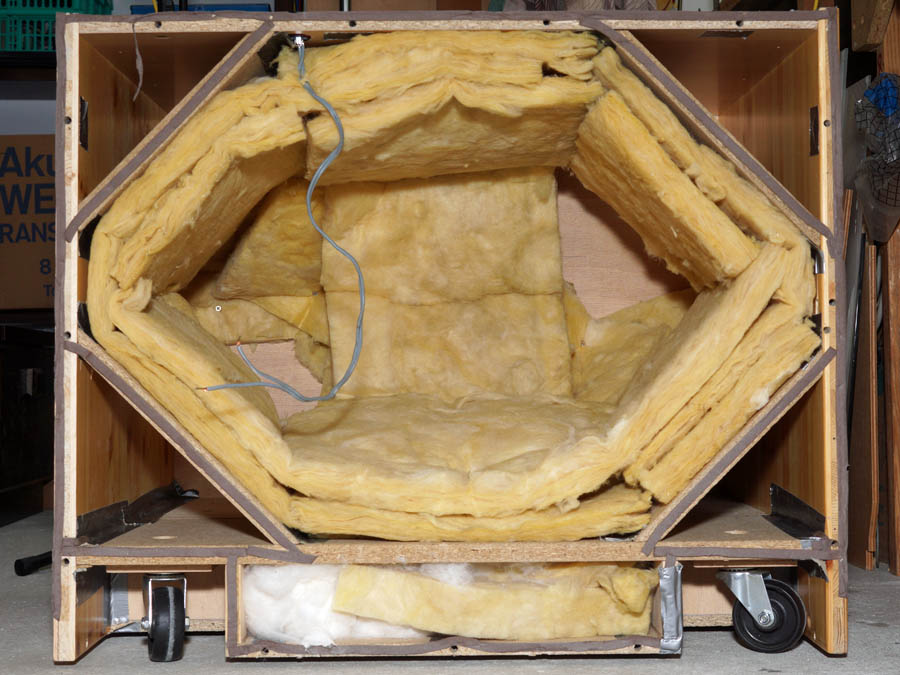

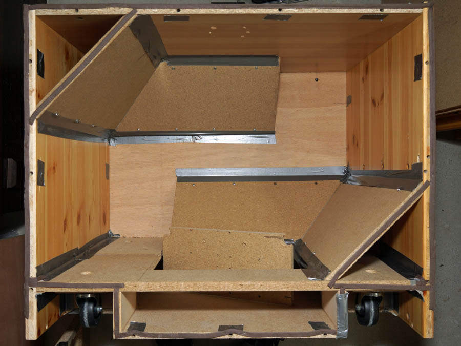

    So sah die Box aus, als ich nur die BR-Kanäle für die tiefe Abstimmung eingebaut hatte:
Hits:	175
Größe:	99,0 KB
    Da die Box netto (innen) nur knapp 55 cm tief ist, müssen die Kanäle hinten ums Eck gehen, um die geforderte Länge von 91 cm zu erreichen. Für die tiefe Abstimmung (Heimkino) werden dann nur diese beiden Kanäle geöffnet.
    Nach Einbau der Kanäle für die hohe Abstimmung und Dämmung sah die Box so aus:
Hits:	176
Größe:	130,7 KB
    Der Plan war ursprünglich, dass für die Abstimmung mit maximalem Output nur die beiden kurzen Kanäle geöffnet werden, die anderen beiden verschlossen. Aber schon die Impedanzmessung an der BR-Box mit den verschiedenen Abstimmungen zeigte, dass die Abstimmungen deutlich tiefer liegen als mit WinISD berechnet. Und die heutigen F-Gang-Messungen bestätigten das. Es stimmt also, dass die Lage der Kanäle in den Ecken der Box eine effektive Verlängerung der Kanäle bewirkt, und damit eben eine entsprechend tiefere Abstimmung. Die auf 22 Hz Abstimmfrequenz berechneten Kanäle ergaben laut Impedanzminimum 19 Hz, die auf 33 Hz berechneten etwa 28 Hz. Da mit der tieferen Abstimmung leider auch immer einhergeht, dass der Frequenzgang schon bei höheren Frequenzen anfängt nach unten hin abzufallen, habe ich dann doch auch noch eine 4. Messung gemacht, bei der beie BR-Kanalpaare offen waren.
    Wir haben also effektiv 3 mögliche BR-Abstimmungen, weshalb ich die, bei der nur die beiden kurzen geöffnet waren, oben die mittlere nenne, obwohl ich die ursprünglich ja als die hohe vorgesehen hatte.

    ...für die viele Arbeit um an einem prima Standort (keine Hindernisse, schallharter Grund...etc) die Messungen zu machen...
    Schwer hier jetzt irgendwie konstruktiv zu reagieren, damit es dem Projekt weiter nutzt.
    Ich meine aber, daß Du die Box nicht so tief abstimmen solltest - ich würde nur eine Abstimmung machen - ca 30Hz.
    Das ist tief genug für so gut wie alles was Musik angeht draußen!
    In geschlossenen Räumen (home cinema) musst Du sowie erstmal die Raum-Moden in den Griff kriegen - also akustisch gewaltig was tun, damit die Raumakustik hohe Lautstärken im Subbass zulässt. Wahrscheinlich ist ein gut aufgebautes Bass-Array die wesentlich bessere Lösung. Oder zumindest die Aufstellung vieler kleiner Subbässe = 20x 8Zoll wäre mir in dem Falle wesentlich lieber als 2x 18Zoll... (subbass im Home-Cinema)
    Deshalb würde ich mir die Mühe mit der Doppelabstimmung sparen.
    Investiere lieber in ein superstabiles Gehäuse was dann bei 30...35Hz eben auch den gewünschten Pegel für die "grösseren Gartenparties" kann ohne zu springen und zu knattern...
