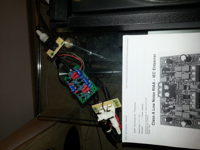

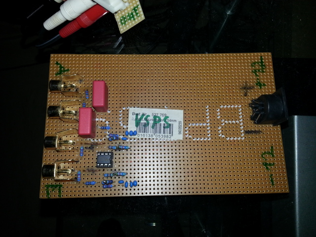

    Standard tubeland transistor phonopre schickt OPA-vsps in Vorruhestand
    habe mir den ebay tubelandbausatz gegönnt und zusammengebraten.
    Er läuft mit + - 24 Volt. der vsps war mit + - 12 Volt zufrieden. Dank meines total überdimensionierten phonopre- Netzteil war das lediglich Einstellungssache.
    Pteislich ist der, diskret mit Transistoren aufgebaute tubellandbausatz ein Schnäppchen und leicht aufzubauen.
    Passt besser zw. meinen Dual und der KT88 Heizung
    Gehäuse braucht er noch

    Moin Hartmut,
    wenn dir dein diskreter Phonopre gefällt ist es nur noch ein kleiner Schritt bis zu dieser "Röhren"-RIAA.
    http://diyaudioprojects.com/Solid/JF...no-preamp.html
    Hubbs, das sparsame Teil ist wirklich, wirklich gut.
    Designed by Mr. Walters ist allerdings ein wenig Hochstapelei.
    Das kleine Ding ist eher eine open source Konstruktion aus einer Zeit, als man diesen Begriff noch nicht einmal ahnte, Jean Hiraga hat dieses Verstärkerchen seinerzeit bekannt gemacht.
    Je nach angeschlossenem MC kann man auch auf den PrePre verzichten.
    Gruß Kalle

    Moin Kalle,
    ja sieht auch süß aus. JFET ist aber keine Röhre...auch wenn da starke positive Ähnlichkeiten vorhanden sind.
    Vielleicht später mal. Jetzt ist erst mal Anderes vorrangig.
