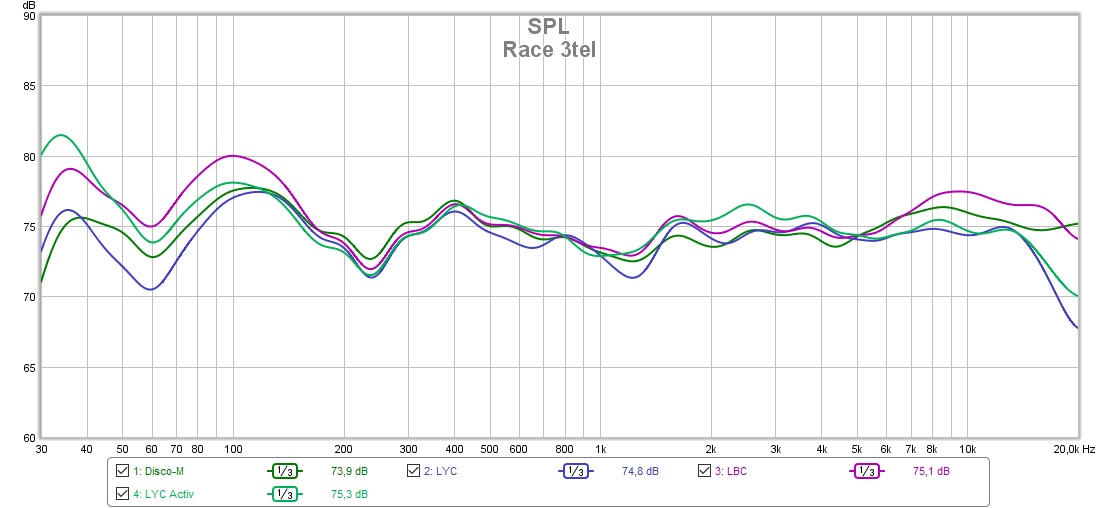

    Dann mach ich mal mit Klangbeschreibung =D
    Zuerst als Vorwort zum Raum in dem wir gehört haben:
    Das Taxi Race fand in meinem Heimkino Zimmer statt das sehr bedämpft ist. Riesige Poröse Absorber in jeder Ecke und die Frontwand fast komplett mit Schaumstoff Matratzen 15cm dick zugepflastert die in 15cm Abstand zur Wand und hinter einem Bücherregal (und daher unsichtbar) stehen dessen Rückwand entfernt wurde und durch Stoff ersetzt. Auf der Rückwand 2-lagig dicke Vorhänge und eine 6-Personen Couch.
    Daraus ergibt sich eine starke Bedämpfung bis in den Grundton und eine immer noch spürbare Bedämpfung im oberen Bass.
    Gegenüber typischen Räumen hört man also mehr Direktschall und der Grund und Mittelton wird stärker bedämpft und hat eine geringere Nachhallzeit. Wichtig ist das deshalb, weil die Klangeindrücke und "Wertungen" in einem anderen Raum durchaus ganz anders sein können.
    Betrieben wurden die Lautsprecher an diversen gleichen Kanälen einer 8-Kanal Endstufe mit LM3886 Modulen die etwa 60W an 4 Ohm oder 50W an 8 Ohm bereitstellen.
    Quelle war ein Surface 4 über den (wirklich guten) Klinkenausgang, ein Minidsp 2x4HD für die aktive LYC und ein Amazon Echo Dot um auf einen weiteren Passiven Lautsprecher umschalten zu können, die Musik kam über Spotify (320kb OGG Vorbis)
    Weiters sehr wichtig:
    2 von den 4 „Taxi Race“ Kandidaten habe ich abgestimmt und diese Abstimmung wurde im Hörraum vorgenommen und ich hatte die Originale vorab zur Verfügung! Wäre das nicht so gewesen hätte ich sicher keine Chance gehabt etwas in der gleichen Liga zu produzieren!
    Außerdem möchte ich darauf hinweisen dass ich im folgenden Text einen Teil der Lautsprecher V2 nenne. Das ist nicht die bessere Variante sondern schlicht die 2. Klanglich ähnliche Variante!
    Alle Kandidate haben eine sehr gute Räumlchkeit und lösen den Klang perfekt von den Boxen. Was unterschiedliche ist ist eben die Abstimmung, daher werde ich darauf näher eingehen.
    Disco-M:
    Optisch der Wahnsinn legt die Disco-M vor Allem einen Stimmbereich vor der seinesgleichen sucht. Es klingt echt, realistisch und die Stimmen sind sehr frisch und fruchtig. Musik klingt natürlich aber nur dann strahlend und crisp wenn es auch die Aufnahme so vorgibt, die Highlights setzen also eher die Mitten als die Höhen. Der Bass ist knackig aber nicht sonderlich tief und neutral laut.
    Stärken: Grundton und Mitten, „realistisch“
    Schwächen: Mehr Bass und Höhen wären schön (bzw. klanglich schönfärbend)
    LBC oder “Disco-M V2” (“meine” Disco-M):
    Die LBC (eigentlich gebe ich meinen Lautsprechern keine Namen, das ist halt der „Arbeitsname“ gewesen) gab es schon etwas vor der Disco-M und ist Sie ist parallel entstanden, zuerst aber als Aktivbox mit der ich nie so richtig glücklich war, darum ist Sie das letzte Jahr im Regal gestanden.
    Die LBC ist etwas kleiner (eher grob LYC Maße, also in jeder Dimension 1-2 cm weniger) und statt dem Discovery Hochtöner verwende ich den Scanspeak Illuminator D3004/660000 an einem ungekürzten WG300. Das WG passt recht gut an das innerste Ende vom angedeuteten Waveguide das der Illuminator bereits hat. Ich wollte den HT weder zerlegen noch ewig lang mit einem komplizierten Adaptersystem herumbauen und es hat halt mit einer runden Platte mit rundem Loch funktioniert (und viel Dichtstreifen MDM-5 Innen und außen)
    Das Battle hat mich inspiriert wieder daran zu feilen und diesmal wollte ich es passiv angehen.
    Ich bin eine Woche gesessen, hab gemessen, simuliert und gehört und 20 Weichenvarianten ausprobiert um an der Disco-M klanglich vorbeizukommen. Außerdem wollte ich mich zumindest irgendwie unterscheiden, der Illuminator Hochtöner ist nämlich klanglich nicht so viel vor dem Discovery am selben Waveguide wenn überhaupt und mit der gleichen Weiche die original Disco-M einfach einen Tick spannender.
    Daher habe ich beschlossen mit passiv aggressiver Gewalt und ohne Rücksicht auf Bauteilgräber meiner LBC mehr echten Bass anzuerziehen. Konsequenterweise hat die LBC daher auch einen kräftigeren Bass und das schönere Fundament als alle anderen Lautsprecher aus dem Battle. Oberhalb davon ist die Disco-M annähernd gleich und ohne Bass sind die beiden auch schwer voneinander zu trennen. Die LBC kommt mir (sehr kleinen) Tick sanfter und seidiger vor als die Disco.
    Durch den kräftigen Bass und fruchtigen Mitten klingt der Lautsprecher weniger hell als die anderen, wird dafür aber bei keiner Lautstärke oder Musik unangenehm und schreit einen nie an (hier spielt auch mit dass der Hochtöner halt aus einer anderen Liga kommt, auch preislich).
    Stärken: Bass, Grundton, Mitten, Natürlichkeit
    Schwächen: etwas wenig Strahlkraft (hab ich versucht, nimmt wieder andere Vorteile weg)
    Little Yellow Cab:
    Sehr interessant war es die LYC wieder mal da zu haben und zu hören. Die typisch gute Räumlichkeit, ein etwas tieferer und kräftigerer Bass zur Disco-M und dafür minimal weniger knackig. Die Stimmen und Mitten klingen im Vergleich zur Disco etwas hohl und blechern, (weil) die Höhen sind deutlich kräftiger und strahlen und glänzen einen an.
    Ich möchte hier meine Freundin zitieren die es nach 2 Minuten hören auf den Punkt gebracht hat: „Die rote Box (Disco-M) klingt realistischer, die grüne Box (LYC original) klingt frischer und brillianter. Ich mag die Grüne mehr“.
    Jetzt ist es nicht ganz so einfach. Bei allgemeiner Musik mag ich die LYC auch mehr. Mit dem zu viel an Höhen ist es so wie beim Makeup bei Frauen: Wenn Sie damit besser aussehen sehen Sie halt besser aus, auch wenn du weißt dass das geschummelt ist und nicht natürlich. Nur bei viel Stimmanteil schlagen die Stärken der Disco wieder durch und Sie klingt für mich (teils deutlich) fruchtiger und angenehmer im direkten Vergleich.
    Was leider nicht geht mit der LYC ist richtig laut. Laut geht noch aber sehr laut schreit dich dann der Hochtöner richtig giftig an. Einerseits weil der Hochton ohnehin kräftiger eingestellt ist, andererseits weil der Hochtöner scheinbar nicht gerne Auslenkung macht und tief angekoppelt ist, Waveguide hin oder her.
    Stärken: Höhen, (etwas) Bass
    Schwächen: Natürlichkeit der Stimmen, hohe Lautstärken
    LYC “V2” aktiv:
    Damit es mehr Testteilnehmer gibt hat Thorsten nochmal eine LYC gebaut mit Originalbestückung nur ohne Weiche drin. Ich hab die Box gemessen und erst am Tag des Taxi Race abgestimmt per Virtuixcad simuliert und mit hören und Minidsp 2x4HD nachjustiert. Vor dem Race dachte ich auch „naja, nix Besonderes“ und hab dann zum halbwegs neutralen unspannenden Lautsprecher 5 Minuten vor allgemeinen Hören noch ein dB Hochton draufgelegt damit Sie mehr nach Little Yellow Cab klingt, OHNE direktes testhören gegen einen anderen Lautsprecher, auch dafür war keine Zeit.
    Amüsanterweise hat dieses neutral +1dB Hochton dann auch 95% genau den Klang der LYC produziert wie sich herausstellen sollte. Die aktive Variante war für mich (und wirklich nur im direkten Vergleich) minimal runder und weniger aggressiv. Ganz am Ende hab ich es noch mit etwas weniger Hochton versucht, das macht die Sache dann noch etwas runder und angenehmer.
    Das heißt jetzt aber nicht mehr oder weniger als dass man aus dem Material der LYC aktiv befeuert und per DSP eingestellt noch minimal mehr raushole kann. Preis/Leistungs mäßig ist das Original besser, zumal die LYC auch mit einer recht simple Weiche auskommt.
    Stärken und Schwächen: Wie LYC (auch die aktiver schreit bei hoher Lautstärke und klingt brilliant)
    Das wars mit dem Race, zusammengefasst:
    Die Disco klingt realistisch natürlich und die LYC frisch strahlend.
    Die jeweiligen Abwandlungen sind mit viel Material und Geldeinsatz leicht verbessert (und auch das ist subjektiv). Mir gefällt das deutliche mehr an Bass aus der LBC sehr gut, das muss aber zum Raum und der Aufstellung passen, LYC und Disco-M sind da sicher unkritischer.

    Standard Messung Linker Lautsprecher auf mittlerem Hörplatz 1/3 smoothing ungefenstert
    Anbei noch eine Messung ;-)
    Die Lautstärke hab ich angepasst, die Disco-M hat etwas mehr Spannungswirkungsgrad als der Rest.
