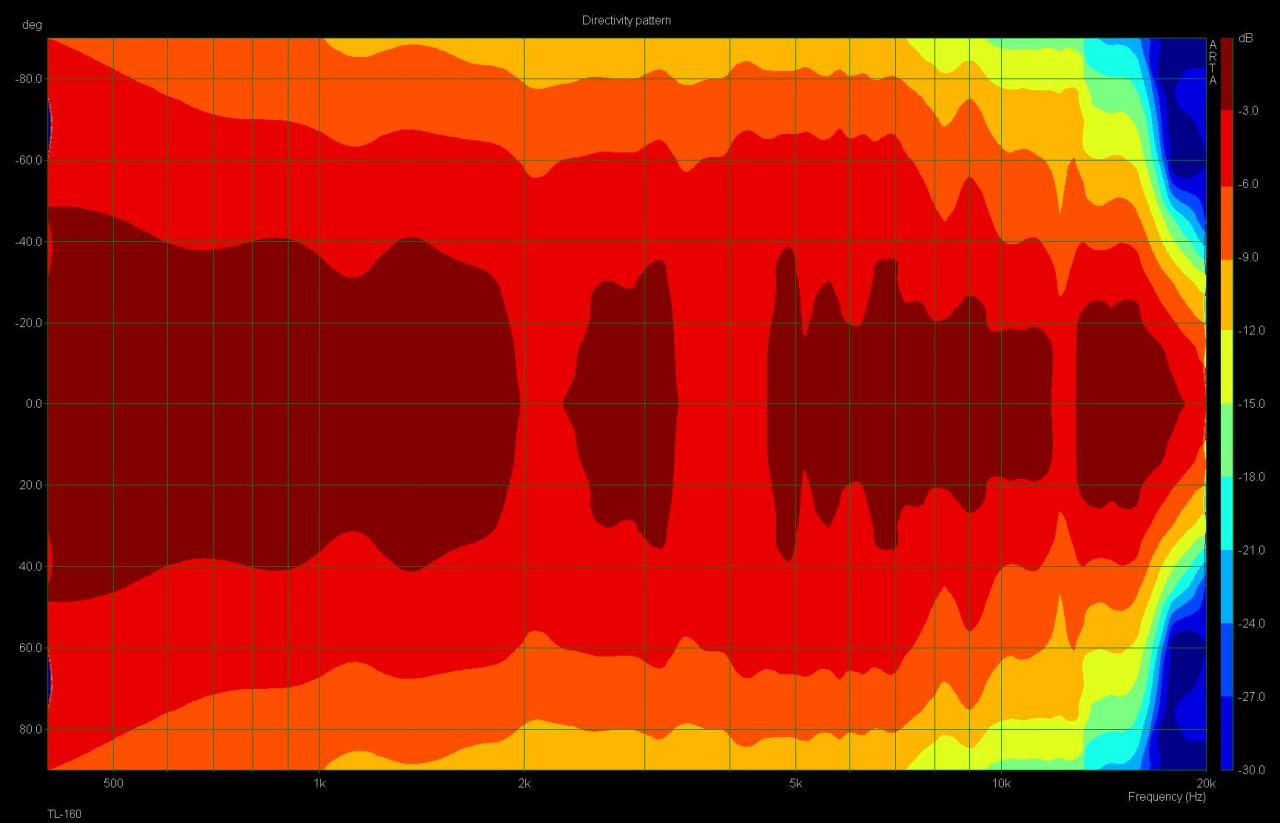

wie Claus schon gesagt hat, was diesen HT einzigartig macht, ist die Abstrahlung. Weiter oben im Thread und in den verlinkten Reviews kann man es ebenfalls nachlesen.
Einer der am breitest strahlenden HT der mir bekannt ist, ist der ScanSpeak D2010/851100. Ein 0,75'' Gewebe-HT mit 19mm Schwingspule und Sd von 3,8cm². Die Kombination MSH-116-4 plus D2010-851100 ermöglicht ohne WG z.B. folgend mögliches Abstrahlverhalten:
Das ist nicht ganz schlecht. Das einzige was mich dabei gestört hat, ist der etwas abrupte Schalldruckabfall ab 6-7kHz unter Winkel - ist in beiden Diagrammen gut zu sehen. Besser wäre ein gleichmäßiger Abfall unter Winkel, eine gleichmäßig zunehmende Bündelung. Mit etwas stärkerer Bündelung um 5-7kHz würde es besser zum 4'' MT passen.
Aber nicht vergessen, mir ist in puncto Abstrahlung bisher nichts besseres zwischen die Finger gekommen als der Scan Speak.

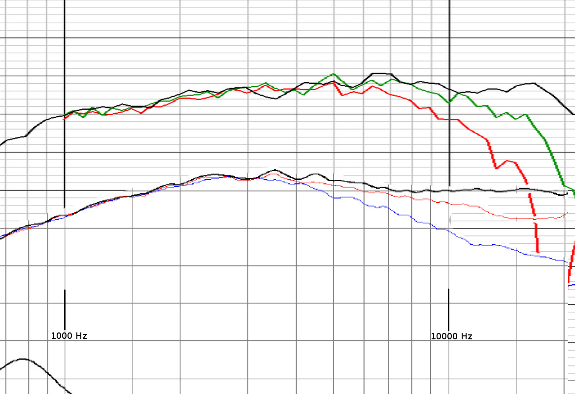

Vergleichen wir nun mal den D2010/851100 mit dem Bliesma Metall-HT mit 34mm Schwingspule und Sd von 10,5cm² (bei gleicher Skalierung, die unterschiedliche Glättung spielt hier keine Rolle):
Also wem beim betrachten der Abstrahlung dieser neuen "riesigen" Metall-Kalotte nicht die Kinnlade herunter klappt.... ist nicht mehr zu helfen
Bis 10kHz ist die Abstrahlung fast so breit wie bei der 0,75'' Kalotte und im Super-HT bis 20kHz ist die Bliesma deutlich überlegen.
Ferner ist die Abstrahlung des Bliesma-HT deutlich gleichmäßiger, mit gleichmäßig zunehmender Bündelung bis 20kHz - das hab ich bisher so noch bei keiner Kalotte gesehen.
Weiter liefert der Bliesma-HT hohen Schalldruck, sehr gute Klirrwerte und aufgrund seiner Größe sicherlich exzellente thermische Belastbarkeit.
Klar, man kann sich noch eine etwas tiefere Resonanzfrequenz wünschen, da werden sicher noch weitere Modelle folgen...
Gruß Armin
