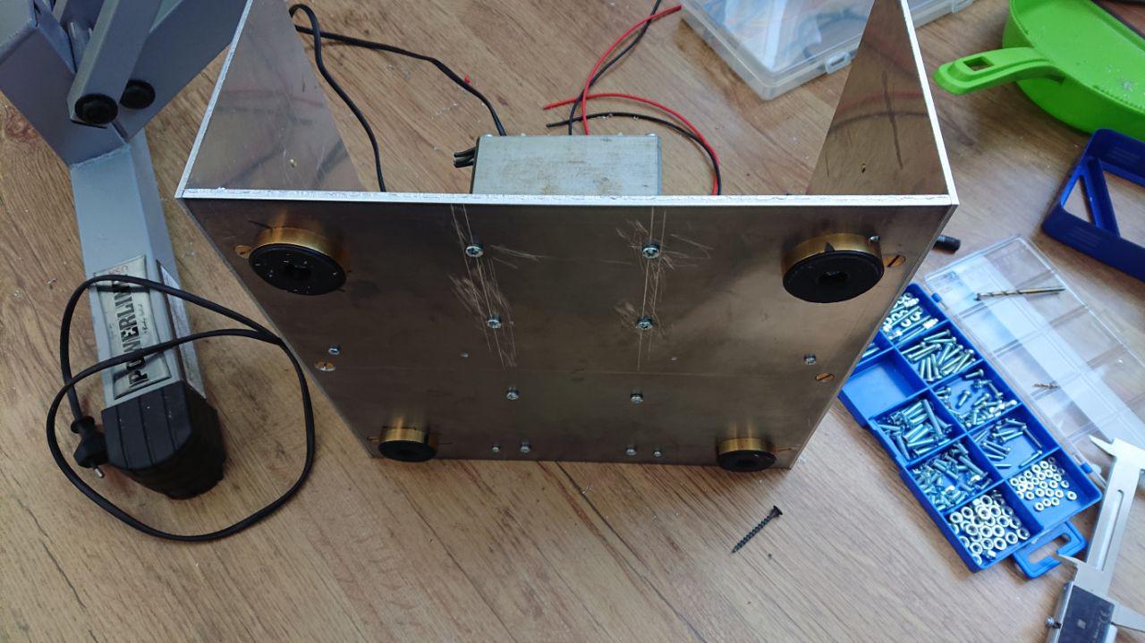

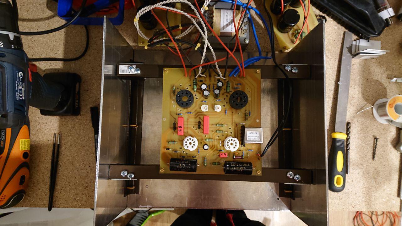

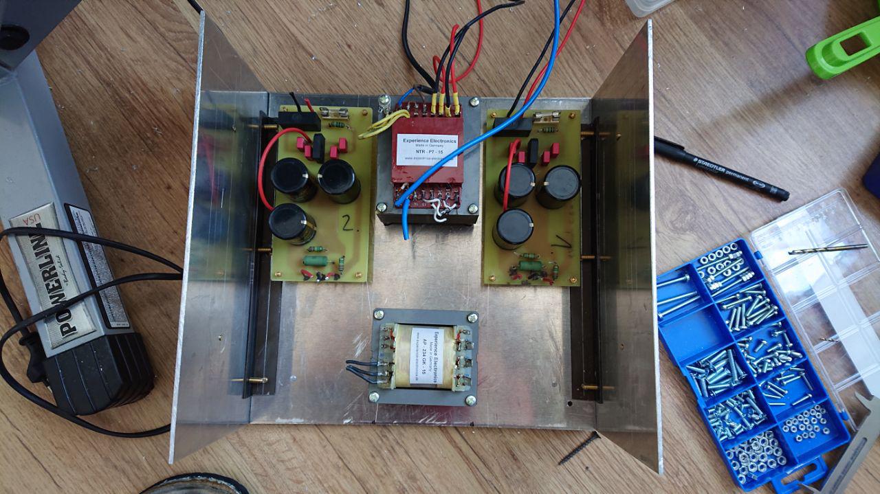

    Nachtrag:
    @a.j.h.: da waren wir wohl parallel am Schreiben
    Mach' doch mal ein Bild vom offenen Gerät. Dann kann man mal gucken, wo es Fehlerquellen geben könnte.
    Hier die Bilder, Chef

    Hier eine Gesamtansicht mit nicht montierten Platinen

    uuups....
Hits:	152
Größe:	145,4 KB
    Ausgebessert
    Hier sieht man den Kaltgerätestecker mit erstem Einschalter. Von diesem Einschalter führt das schwarz ummantelte Kabel zum Kippschalter an der Front (siehe folgendes Bild). Die Kabel von den Chinch-Buchsen sind verdrillt, mit der Folie aus einem LAN-Kabel umwickelt und alles mit einem roten Klebeband fixiert.
Hits:	135
Größe:	141,9 KB
    Das silber ummantelte (eher: umklebte) Kabel läuft zu NTR1 (rechts) und von dort zu NTR2 (links).
    Das Schwarze und silberne Stromkabel sind verdrillt und mit Iso-Band bzw. Gaffa-Tape umklebt, damit sich die Verdrillung nicht löst.
Hits:	185
Größe:	141,0 KB
Hits:	171
Größe:	170,0 KB
    Einige werden beim Vergleich dieses Bildes mit dem Schaltplan aus dem vorherigen Beitrag feststellen, dass hier R1 fehlt und C1 mit einer Drahtbrücke ersetzt wurde. Diese beiden Bauteile sind nicht nötig, wenn man den Eingangsübertrager verbaut. Der Widerstand R2 sinkt dafür von 68 auf 33 kOhm.
Hits:	145
Größe:	154,5 KB
    Hier gingen leider dem Herrn Horsch (Experience Electronics) die 470 uF Elkos aus, sodass ich 2 x 220 uF parallel schalten musste.
    Hoffe, diese Bilder sind aussagekräftig genug. Wenn nicht, einfach bescheid geben.

    Da bist'e ja noch relativ flexibel?!
    Ich würde mal die Netztrafos drehen oder verschieben.
    Oder mal die weißen Heizkabel in der Lage etwas verändern. Vielleicht ist das Problemchen dann schnell gelöst.
    Empfindliche Empfänger für derlei Störspannungen sind gerne Ein- und Ausgangsübertrager. Die Sender - andersrum - sind Netztrafo und Heizkabelei.
    Ansonsten kann ich erstmal nix fehlerhaftes erkennen.
    Andreas
