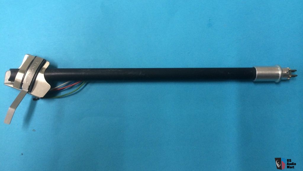

    ich habe einen Thorens 145 MK II mit TP62 Arm von meinem Schwiegervater bekommen. Nach ordentlicher Reinigung muß nun das Headshell wieder eingestellt werden. Original wurde das wohl mit der Verpackung des Arms gemacht. Da war eine Art Lehre eingearbeitet. Erschwerend kommt hinzu das die Schrauben nur von unten zugänglich sind und das der Kopf sich auf dem Arm drehen kann. Bekomme ich das selber irgendwie hin? Oder hat jemand so eine Lehre evtl.?

    Mit ner Suchmaschine lassen sich ausdruckbare Schablonen (pdf-Format) finden, auch Anleitungen.

    Eine IEC Schablone o.ä. kenne ich für normale Arme. Bei dem hier kann man die Nadel ja quasi nach oben drehen. Wenn man sie dann parallel zum Teller ausrichtet, muss man ihn ausbauen und von unten festschrauben. Dabei soll sich die Kröpfung ja auch nicht mehr verstellen...
    Soll ich also den Kopf vorher so fest drehen, das ich ihn nur noch mit Kraft verdrehen kann?

    Schau mal bei Vinylengine nach deinem Arm:
    https://www.vinylengine.com/tonearm_...&amhi=&cw=&mp=
    Wenn du Überhang und Kröpfung gegeben hast, kann man die beiden Nullstellen berechnen und eine Schablone exakt selber zeichnen. Dafür braucht man einen spitzen Bleistift, Blatt Papier, Zirkel und Geodreieck.
    Das ist keine Raketenwissenschaft.

    Der TP62 ist eine sehr windige Konstruktion, aber mit ein bißchen Einlesen und Eindenken klappt das dann schon.
    Falls du noch M2 Schrauben in der passenden Länge suchst, neuerdings gibt es die bei BAUHAUS im Sonderschraubenregal.
    Für die Höheneinstellung bei diesem Arm brauchst du Distanzplättchen zwischen System und Arm. Normaler Weise liegen verschieden dicke Plastikriegelchen dem Spieler bei. Die taugen aber nichts. Es gibt vollflächige Plättchen zu kaufen. Man kann sie aber auch aus dünnem Balsaholz selbst schnitzen. Zum Ausprobieren der Dicke kannst du erst einmal Pappstreifen nutzen. Wichtig, dass die Oberkante des Systems in Längsrichtung parallel zur aufgelegten Schallplatte justiert werden muss. So weit ich mich erinnern kann, steht das Tonarmrohr dann nicht parallel zur Schalplatte, sondern muss zum System leicht aufsteigen. Da das System nicht wie üblich vor dem Armrohr sondern unter dem Armrohr montiert wird und Thorens die Tonarmbasis nicht verändern wollte (Kosten) musst man diesen schrägen Weg gehen.
