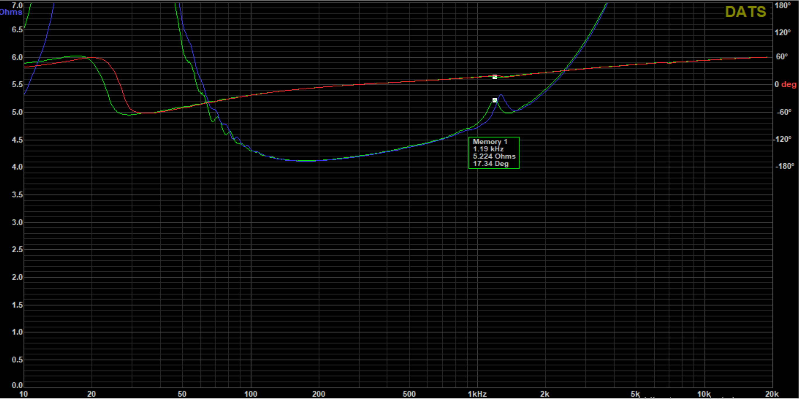

    Im Datenblatt sieht man die Störung. Die bauähnliche Papiervariante hat sie ausgeprägter an gleicher Stelle. Der 22er-Alu ebenfalls bei identischer Frequenz (also fällt alles, was mit dem Duchmesser zu tun hat, als Verursacher raus). In der KT 6/06 ist der 26W ebenfalls getestet und die messen mit etwas mehr Auflösung als Timmi. Dort kann man die Unstetigkeit auch leicht erkennen. Ich habe die Störung nur im Nahfeld gemessen. Aber ich kann gleich mal in den Keller gehen und probieren, ob ich die Störung finde (auch in Bezug auf andere Messwerte). Vielleicht finde ich auch den Verusacher (Polkernbohrung? Zentrierspinne?). Würde mich selbst interessieren...

    Es ist die Polkernbohrung.
    Hier mal direkt vor dem Ausgang des Polkerns gemessen:
    Inwieweit das dann auf die Wiedergabe "nach vorne" durchschlägt, schaue ich mir heute nachmittag an.
    Interessant übrigens, dass die Papiermembran die Resonanz viel stärker durchlässt als die Aluversion.

    Danke Christoph, mir war auch so, als ob wir beide das Thema schonmal hatten ;-)
    Ob das Verhalten im Polkern akustisch durchschlägt, bezweifle ich, vielleicht hilft auch hier messtechnisch etwas Basotect als Stopfen.
    EDIT: Wenn Du diese Art von Messung bei anderen Treibern machen würdest, würdest Du wahrscheinlich immer ein ähnliches Verhalten sehen, weil die Bohrung sicher wie jeder Port ein Tuning und Resonanzen hat.
    Mir ist das auch aufgefallen, das die Papierversion durch die Bank schlechter ist, auch wenn eine bekannte US "HighEnd" Marke diese scheinbar präferiert.
    Geändert von BiGKahuunaBob (25.02.2021 um 13:59 Uhr)

    Ja, da bin ich grundsätzlich bei dir.
    Ich habe gerade mal ein bisschen rum gemessen. Im Fernfeld kannste vergessen. Da fehlt mir im Keller bei 500Hz die Auflösung. Im Nahfeld sieht man eine Stufe im Freqenzgang wie im Datenblatt, Ausschwingen ein bisschen was, aber harmlos. IMD habe ich diverse Varianten ausprobiert, Multitone mit ein- und ausgeschalteten 500Hz. Dann Zweiton mit diversen tiefen Tönen. Alles jeweils verglichen mit den benachbarten Frequenzen (400Hz und 630Hz). Wenn man genau hinschaut, war 500Hz mal mehr, mal kaum erkennbar schlechter. Insgesamt aber in der Ausprägung harmlos.
    Resonanzen gibt es natürlich bei allen Polkernen und sie werden immer etwa in diesem Frequenzbereich liegen (ein Viertel der Wellenlänge die zwischen Membran und Ausgang passt). Ich denke, der Scan reagiert wegen seines verlustarmen Aufbaus darauf empfindlicher als andere Chassis und buckelt ein wenig.
    Trotzdem verzichten viele moderne Chassis auf eine Polkernbohrung und der Raum wird über Löcher in Membran und Schwingspulenträger belüftet. Das könnte mit der Resonanz zu tun haben. Inwieweit der Antrieb durch die fehlende Bohrung gestärkt wird, kann ich nicht sagen. Dürfte aber auch ein Grund sein...

    Hi Christoph,
    Ich bin erst heute dazu gekommen meinen frischen (= noch nicht eingewobbelten) 26W/4867T00 zu messen. Auf die schnelle mal nur Impedanz free-air (natürlich mit nicht verdecktem Polkern):
Hits:	1417
Größe:	337,2 KB
    hier mal vergrößert:
Hits:	1327
Größe:	340,6 KB
    Um 500 Hz ist nichts zu sehen, wohl aber um ca 1,25 kHz (letzteres für Dich egal) – das korrespondiert auch sehr gut zum Datenblatt und den Messungen aus HH und K&T. Vielleicht komme ich heute auch zu akustischen Messungen, auch eingebaut.
    EDIT:
    Hier auch mal die beiden Exemplare übereinandergelegt... ich denke nach dem einspielen wird sich das weiter annähern:
Hits:	1389
Größe:	411,1 KB
    Geändert von BiGKahuunaBob (27.02.2021 um 11:33 Uhr)
