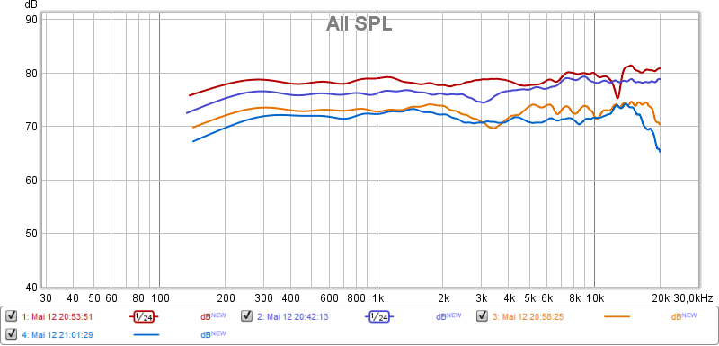

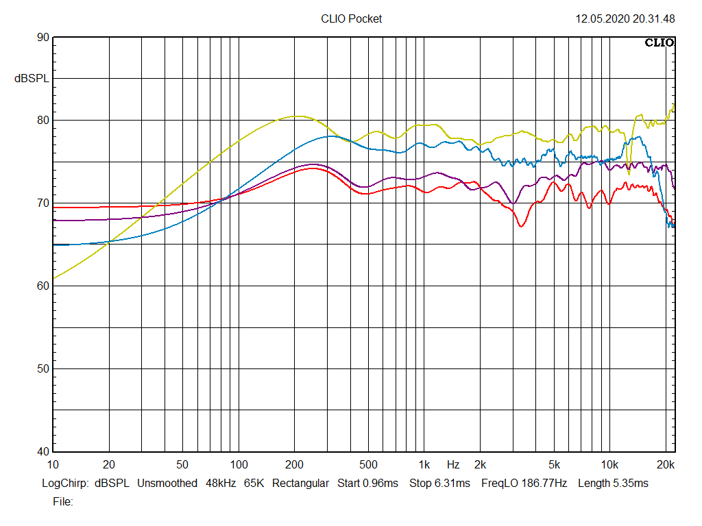

    so, hat mir dann doch keine Ruhe gelassen und gerade mal quer durchgemessen.
    Ist zwar ein wenig off-topic, aber dann vielleicht auch wieder nicht.
    Das ganze sieht in REW quasi genauso auch. War der erste Ansatz mit REW Lautsprecher zu messen. Vielleicht noch nicht optimal, aber auch extrem easy.
    Hier in Clio mit (von oben nach unten) HSB DUO-DXT, Harris (Gazza), Scamo 15, und CT248. Gemessen bei unterschiedlichen Pegeln damit man was sieht.
Name:	DUO Harris Scamo CT248.png
Hits:	1664
Größe:	32,8 KB
    Habe erst die Scamo 15 nochmal gemessen um zu sehen ob etwas anders aufgebaut das ganze bleibt. Tat es. NAD Tone Defeat an und Regler neutral. DUO-DXT kam danach und da ist ebenfalls ein kleiner Anstieg bei den 7kHz. Das sah dann erst nach Mikro aus. Die anderen beiden haben es aber nicht.
    Und in REW sieht es eigentlich genauso aus. Wegen "Übersichtlichkeit" leider in anderer Reihenfolge mit (von oben nach unten) DUO-DXT, Scamo 15, CT248 und Harris.
Name:	DUOScamo CT248 Harris.png
Hits:	1416
Größe:	31,2 KB
    Quasi identisches Bild: DUO-DXT und Scamo 15 haben den kleinen Hopser bei 7kHz. Die anderen beiden nicht.
    Scheint also an meinen LS zu liegen. Sei es Gehäuse, Weichenbauteile oder die Chassis selber.
    Edit: Wie wohl zu sehen die Scamo 15 mit der Modifikation von Matthias. Klingt für micht angenehmer. Mochte die CT248 immer lieber. Die legt nochmal einen drauf was dem "Dip" bei 2-3kHz angeht.

    Mysteriös...
    Bei der Scamo15 könnte ich mir noch am ehesten vorstellen, das es die nicht-bündige Einbausituation ist. Wieder einmal zaph:
    http://zaphaudio.com/mtg-surface.html
    Das erste Bild ist vor allem interessant. Wenn das in abgeschwächter Form bei der Scamo15 durchschlägt, würde das sowohl den Sprung bei 7kHz erklären, als auch das abweichende Abfallverthalten unterhalb von 3kHz.
    Wie sieht es denn bei der DXT-MON aus?

    Zitat Zitat von mtthsmyr Beitrag anzeigen
    Mysteriös...
    Bei der Scamo könnte das sein
    Gut (Edit: falls du die DUO-DXT meinst?). Mehr plan geht kaum. Auf keinen Fall groß anders als bei den beiden Kandidaten ohne.
    Aber was solls. Ich wollte eigentlich primär wissen ob mir mein Mikro irgendwelchen Hochtonkram baut. Und so habe ich immerhin mal die kleine Kohorte vors Mikro gehalten und auch mal mit REW einen Lautsprecher gemessen.
    Edit-Zusatz: DXT-MON gibt es hier gerade nicht. Halb-furniertes Gehäuse dafür steht sicher vor Corona in der Werkstatt, welche ich seit diversen Wochen nicht betreten darf.

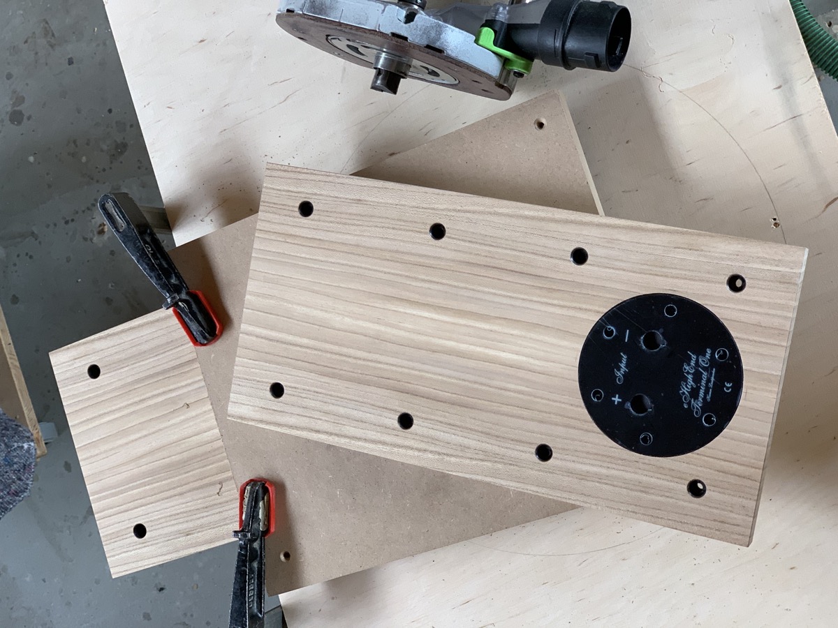

    Danke für die Antworten! Ja, jetzt sehe ich es auch mit dem 1mm. Das Hilfsmittel mit den Schrauben hatte ich früher mal beim Gehäuseverleimen genutzt. Das hat auch ganz gut funktioniert. Ich hatte im Hinterkopf jetzt die kleinen LS3/5-Gehäuse. Und da käme ich nicht einmal mit dem Akkuschrauber an die entsprechenden Stellen. Es würde viel Zeit sparen, wenn das ginge. Wenn man nicht viele Zwingen hat, zieht sich dieser Arbeitsschritt ganz schön in die Länge.
    Zitat Zitat von valespa
    Mit minimalstem Überstand aufleimen (es sind eh die weiterlaufenden Stücken Furnier die exakt dorthin gehören und sie sind somit nicht viel größer als die Fase wo sie aufgeleimt werden) und dann mit dem Cutter umgedreht fast auf null abschneiden. Dann mit feinem Schleifpapier von Hand sauber verschleifen.

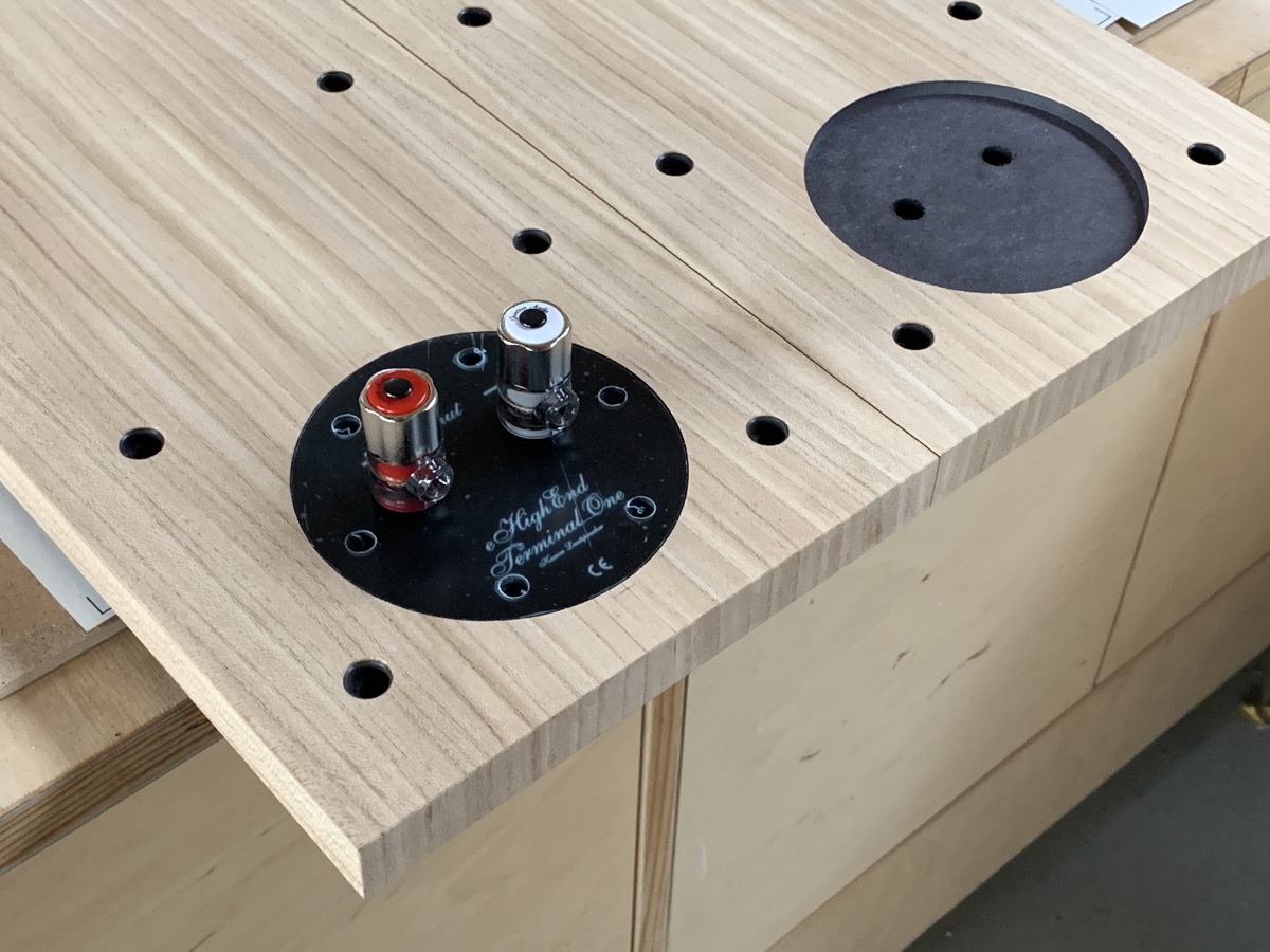

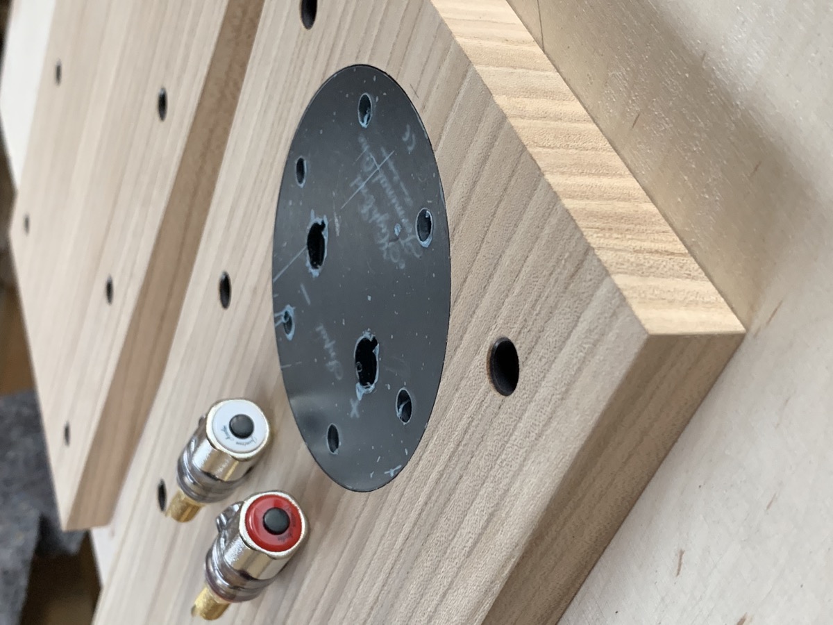

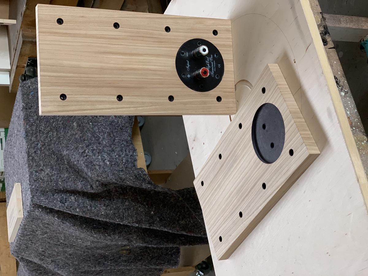

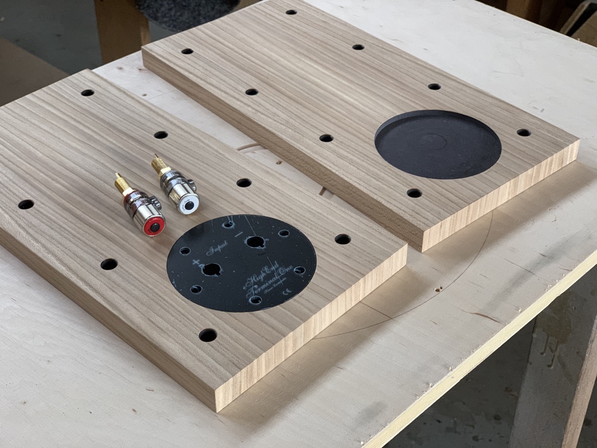

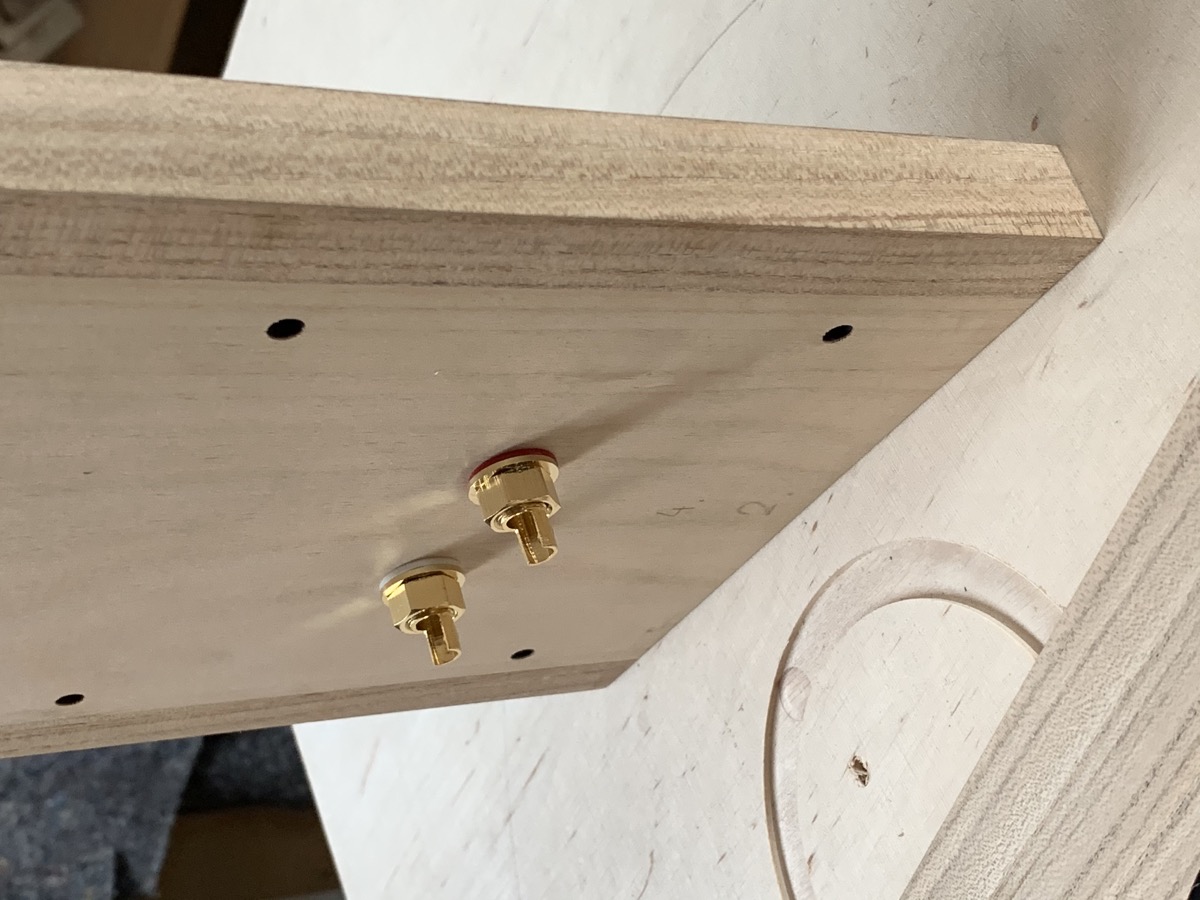

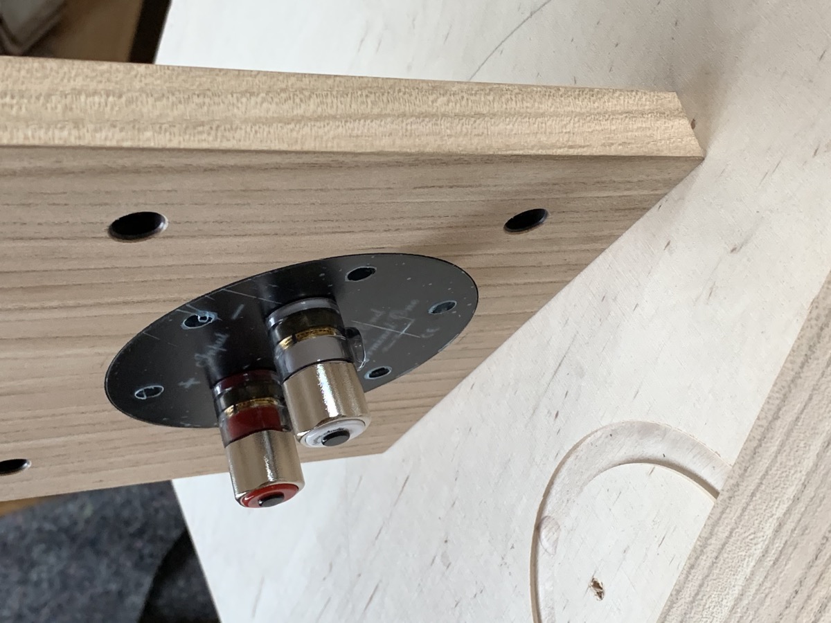

    Sooo.
    Es ging weiter - die Terminals.
Hits:	192
Größe:	271,3 KB
ID:	56219Klicke auf die Grafik für eine größere Ansicht
Hits:	161
Größe:	296,1 KB
ID:	56220Klicke auf die Grafik für eine größere Ansicht
Hits:	141
Größe:	276,2 KB
ID:	56221Klicke auf die Grafik für eine größere Ansicht
Hits:	149
Größe:	216,3 KB
ID:	56222Klicke auf die Grafik für eine größere Ansicht
Hits:	155
Größe:	268,0 KB
ID:	56223Klicke auf die Grafik für eine größere Ansicht
Hits:	167
Größe:	215,0 KB
ID:	56224Klicke auf die Grafik für eine größere Ansicht
Hits:	159
Größe:	235,7 KB
ID:	56225Klicke auf die Grafik für eine größere Ansicht
Hits:	157
Größe:	301,9 KB
ID:	56226Klicke auf die Grafik für eine größere Ansicht
Hits:	152
Größe:	216,8 KB

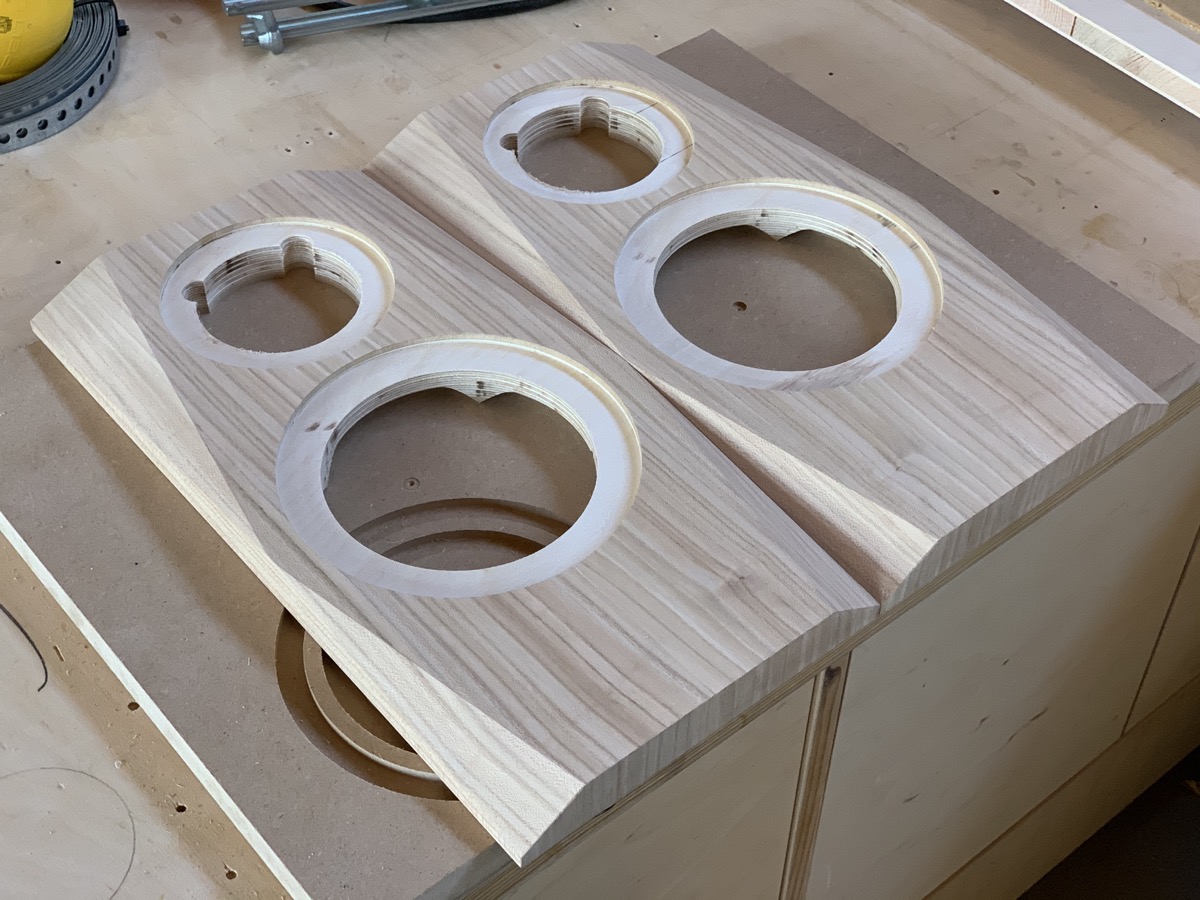

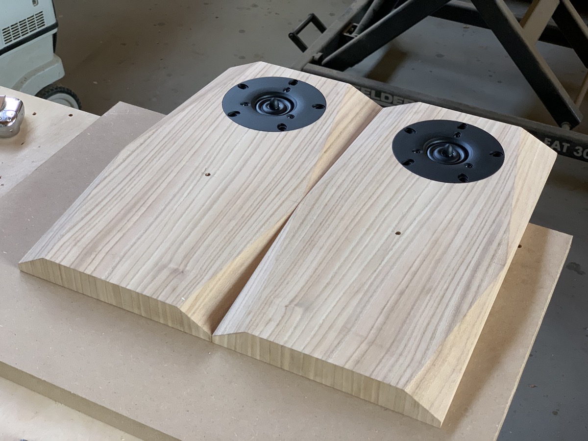

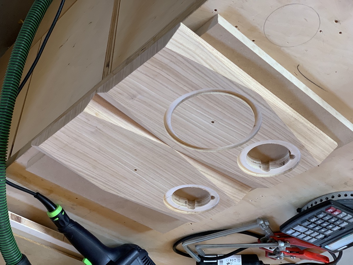

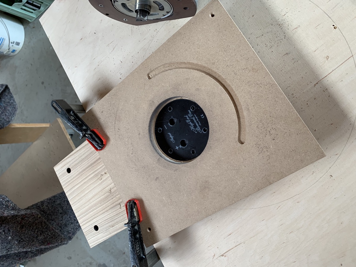

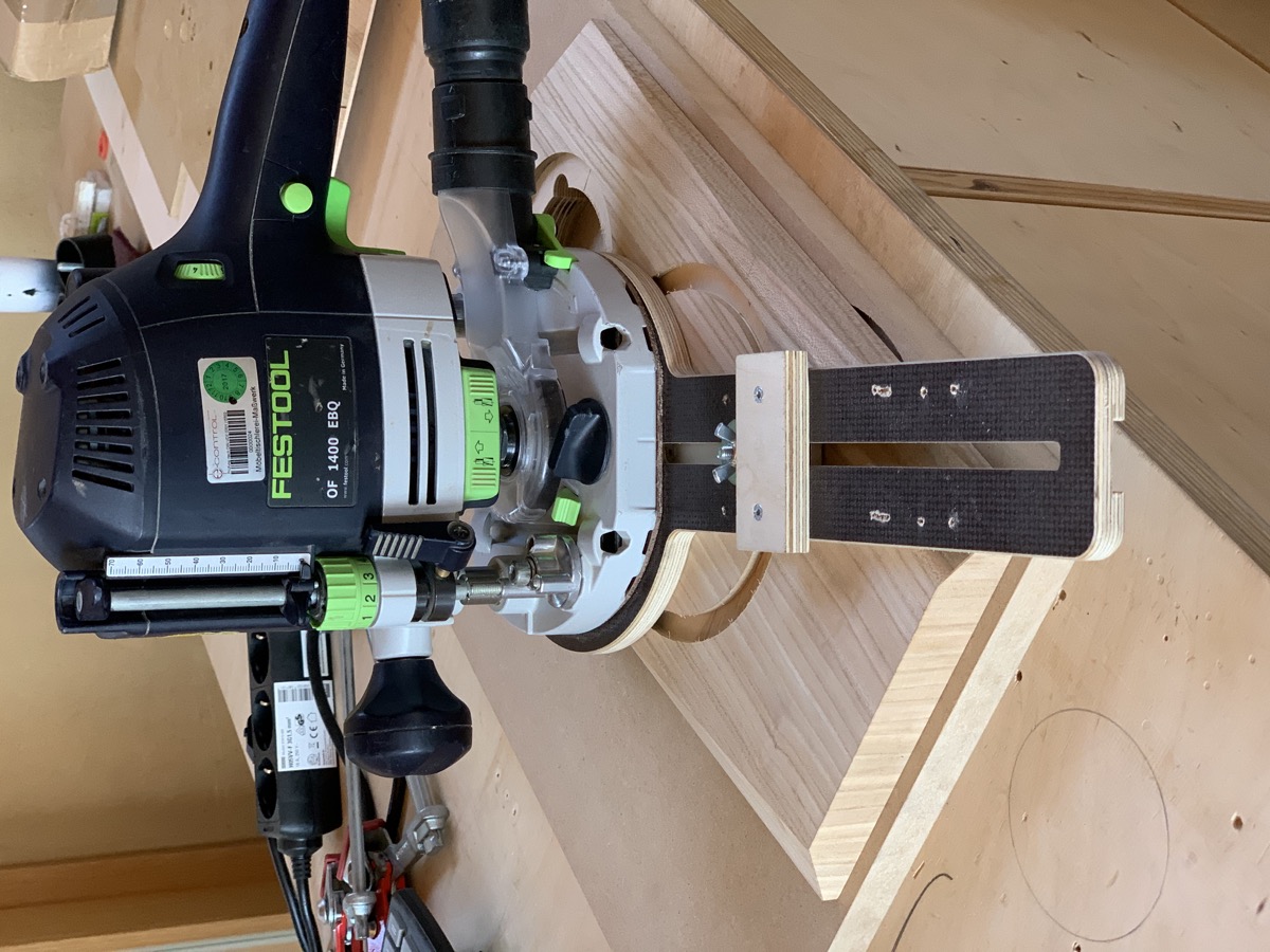

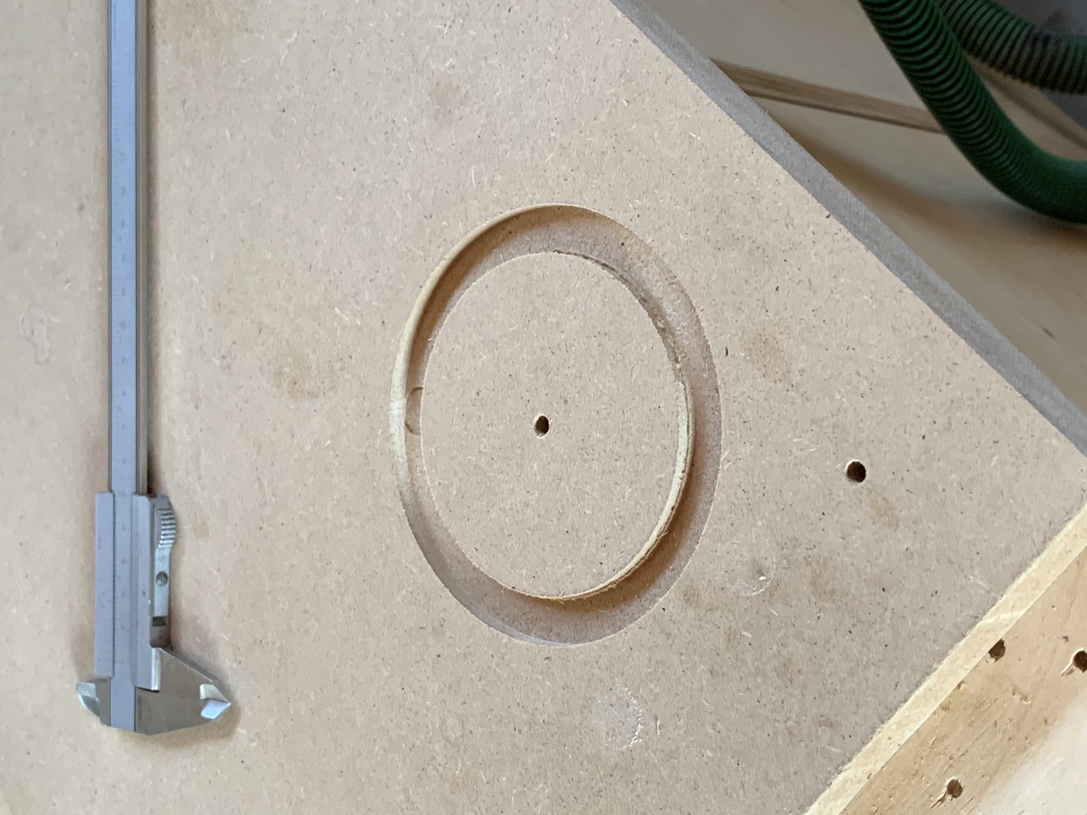

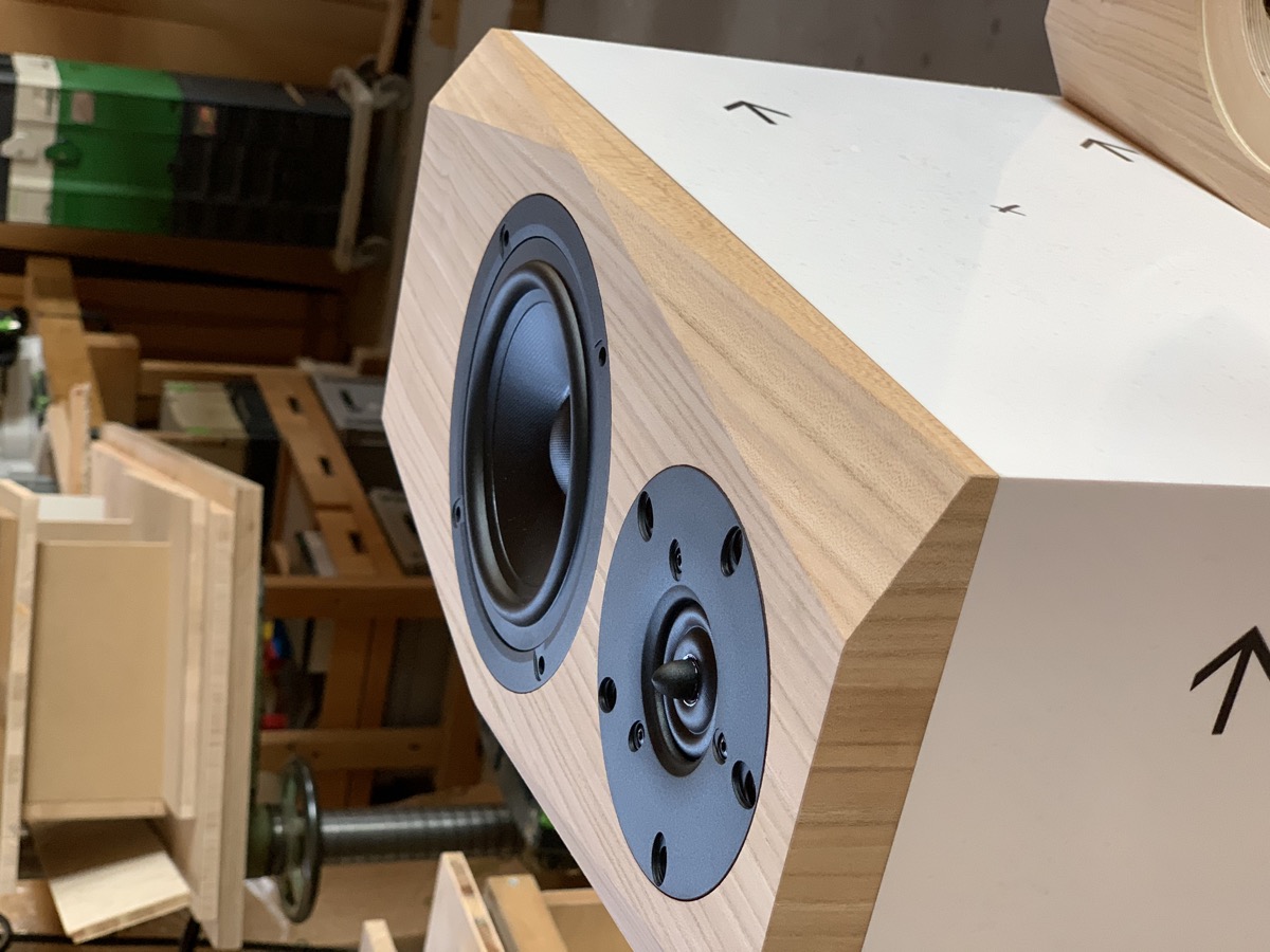

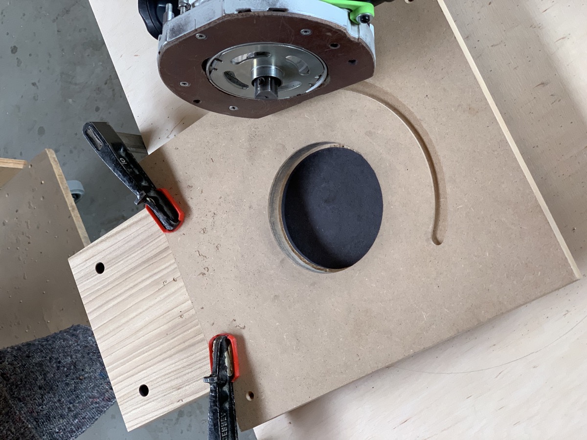

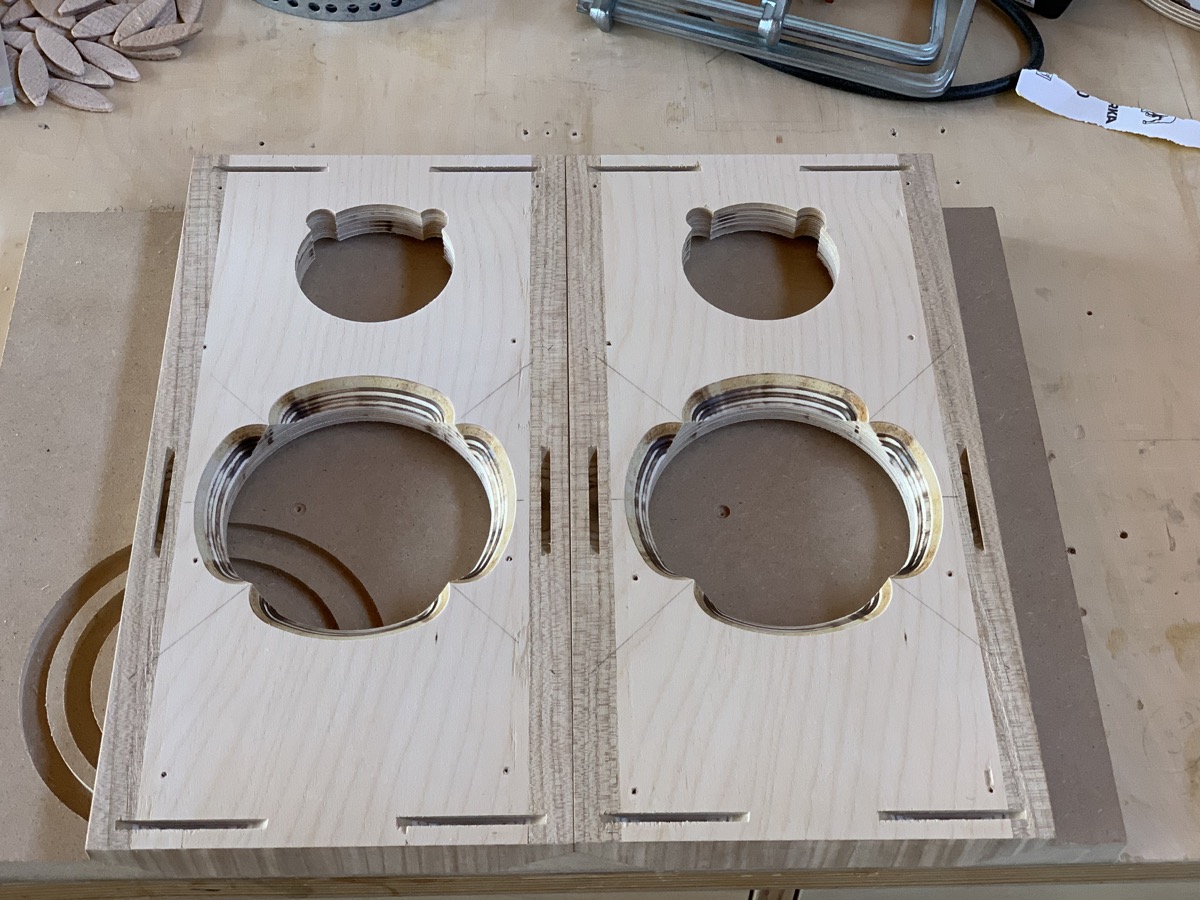

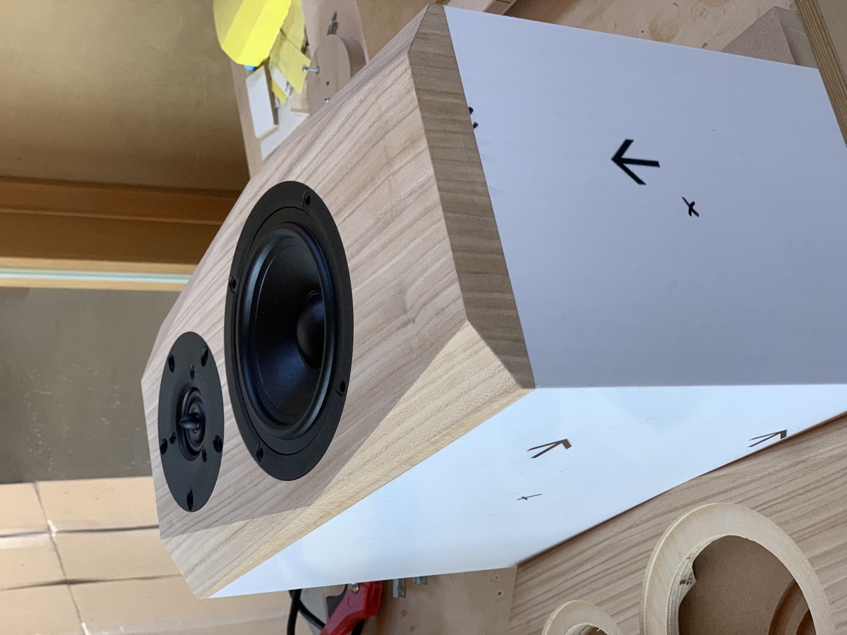

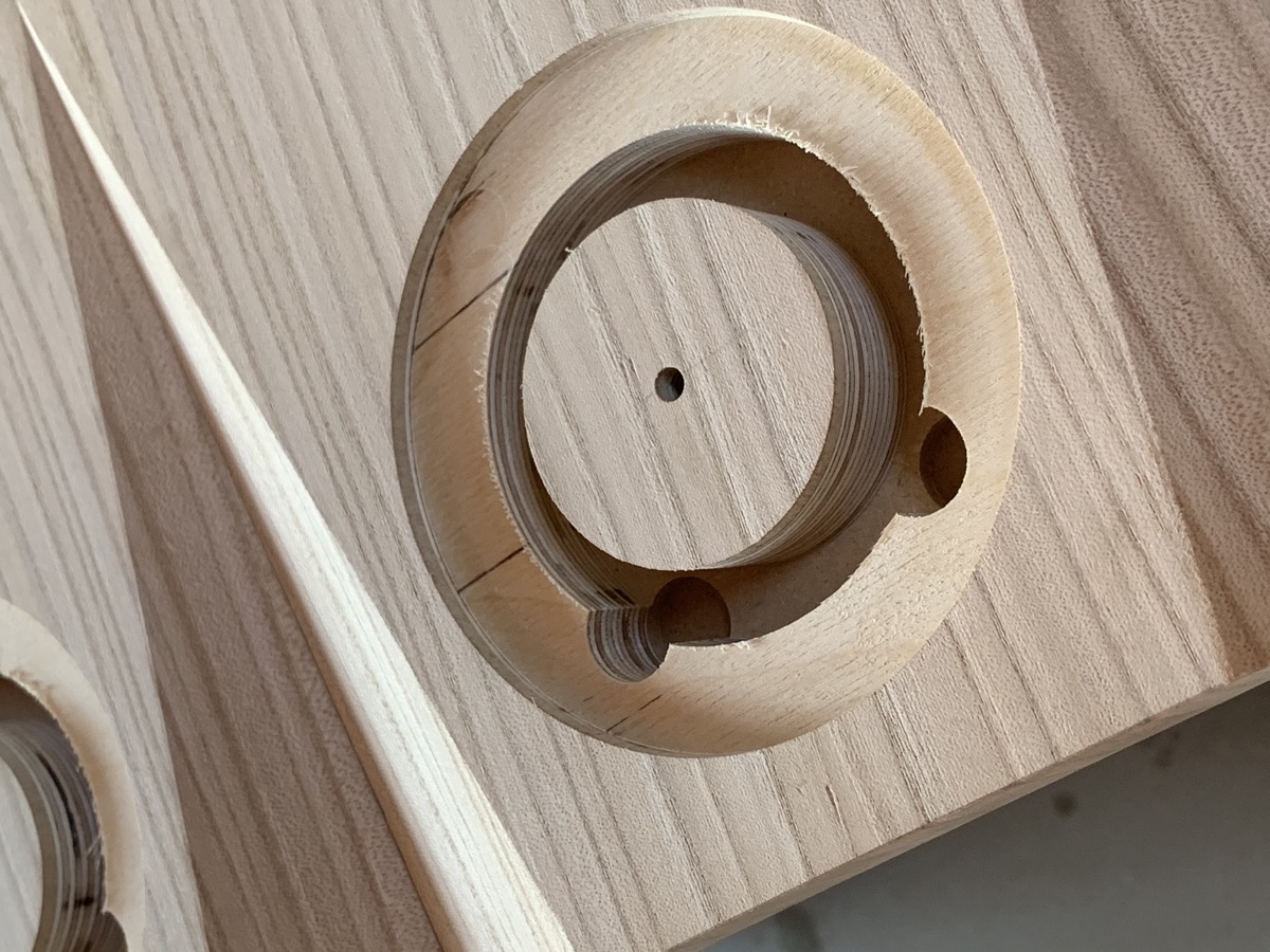

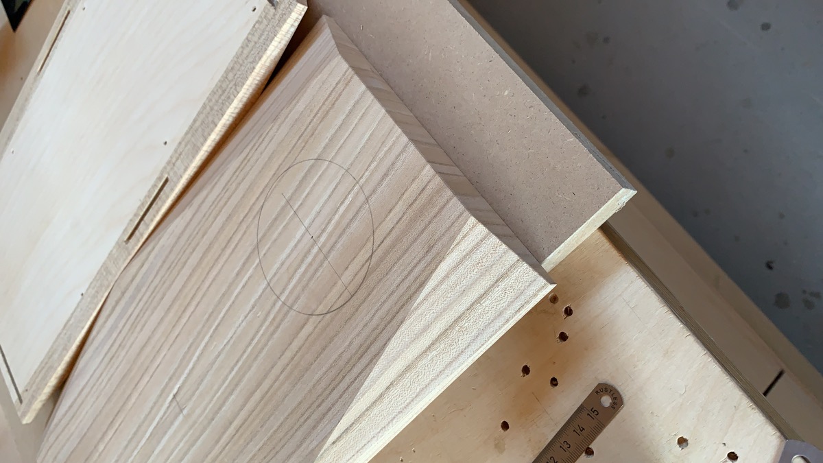

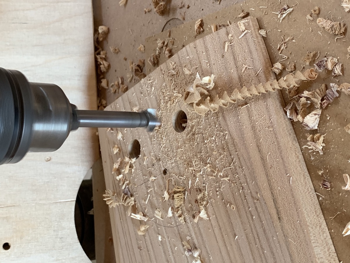

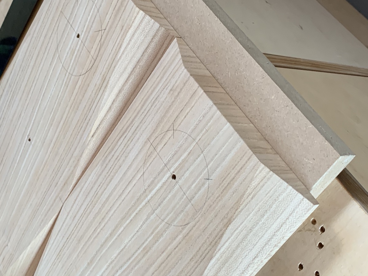

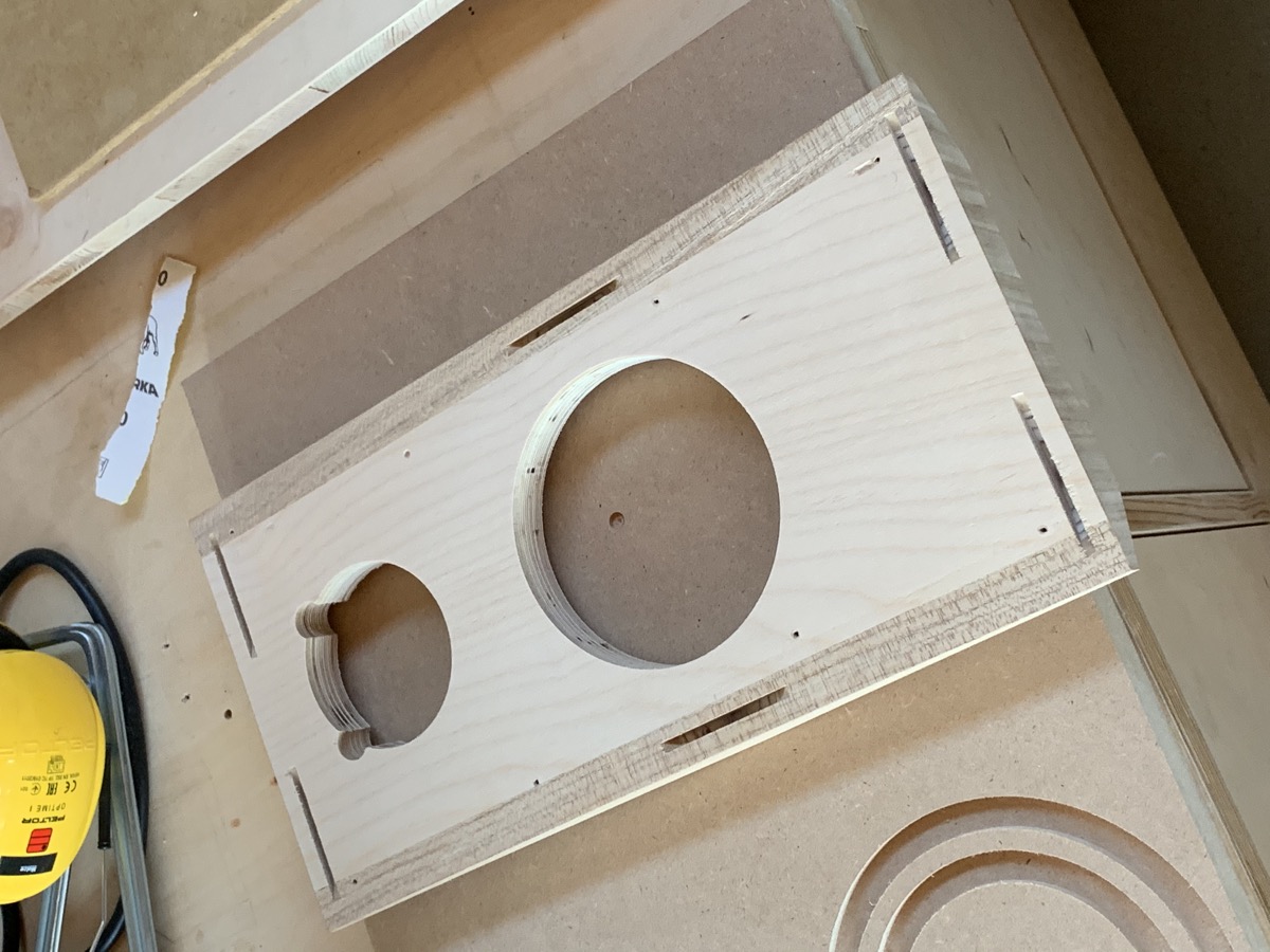

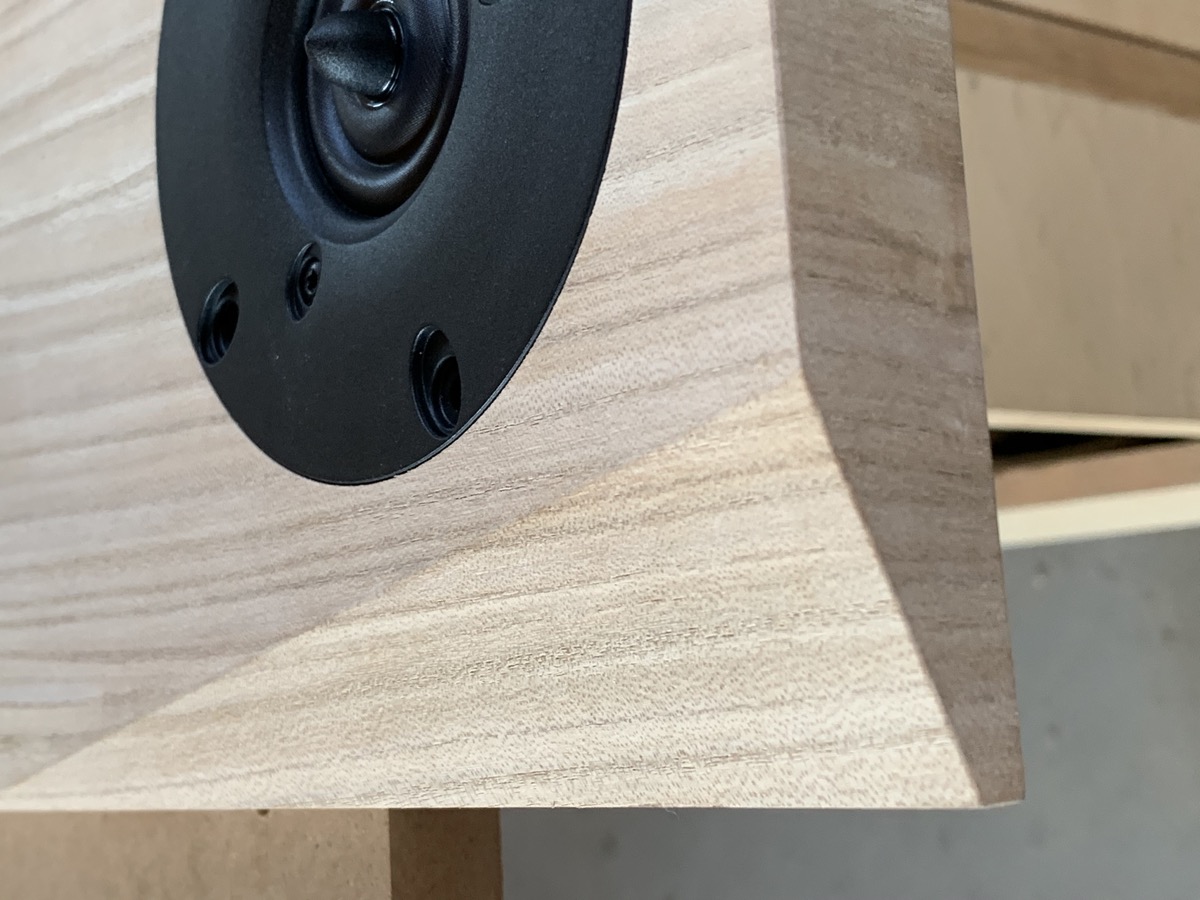

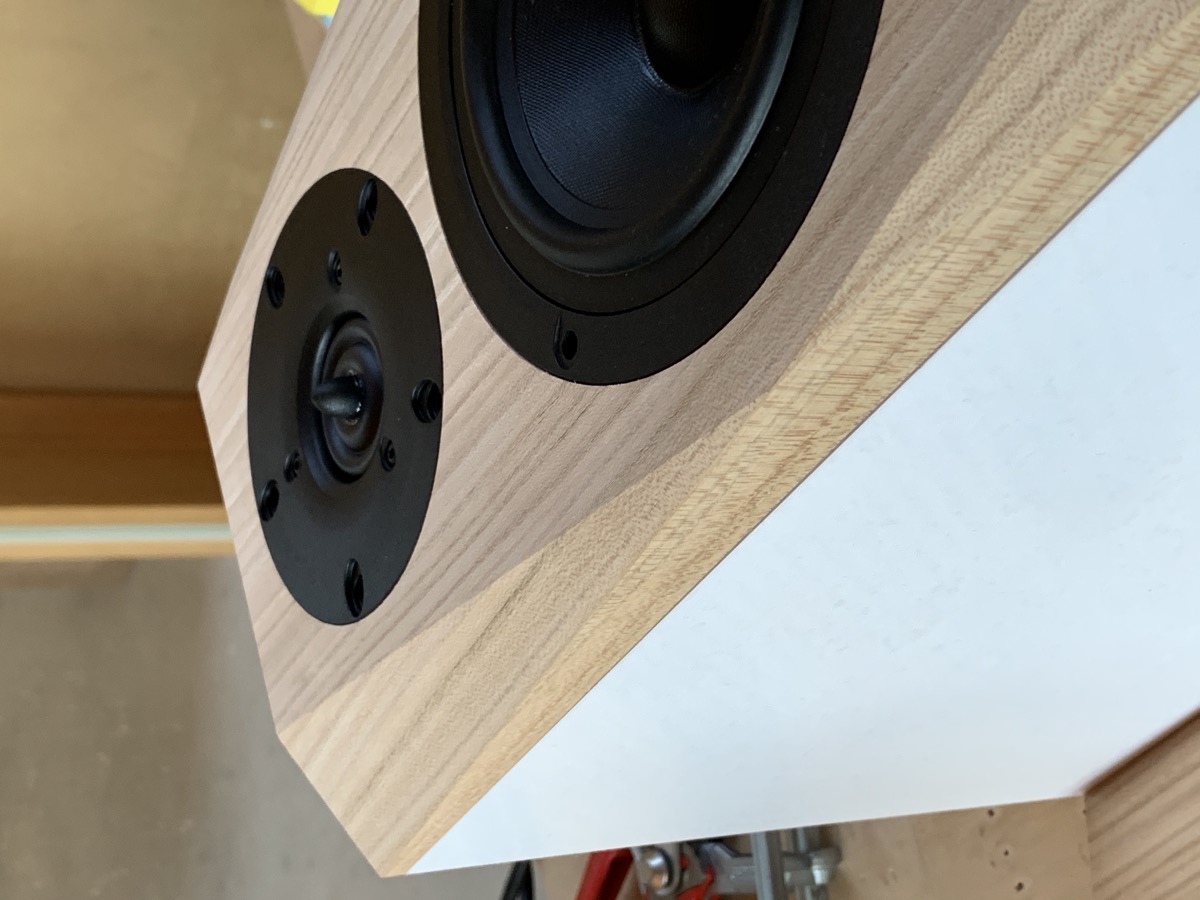

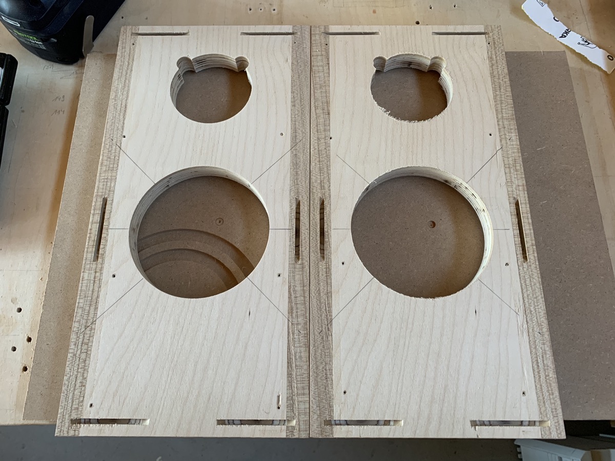

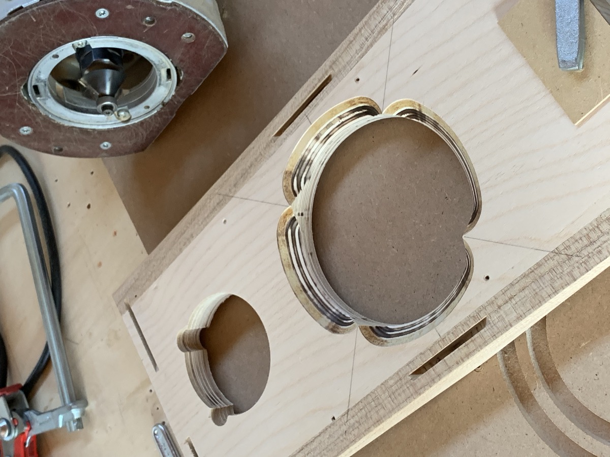

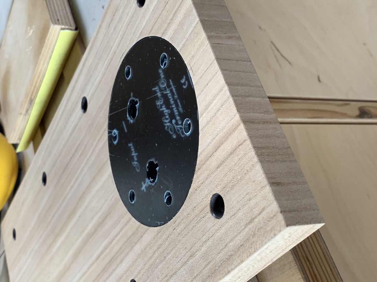

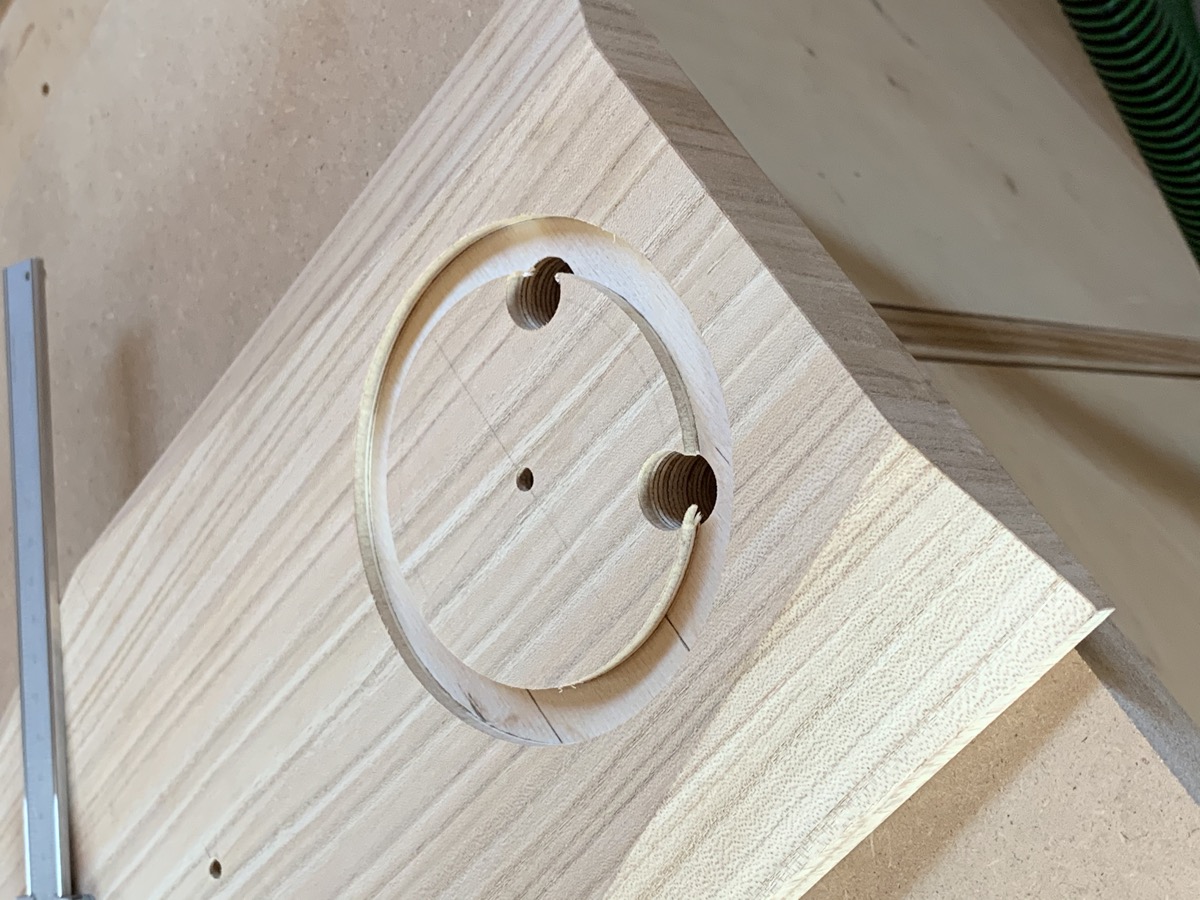

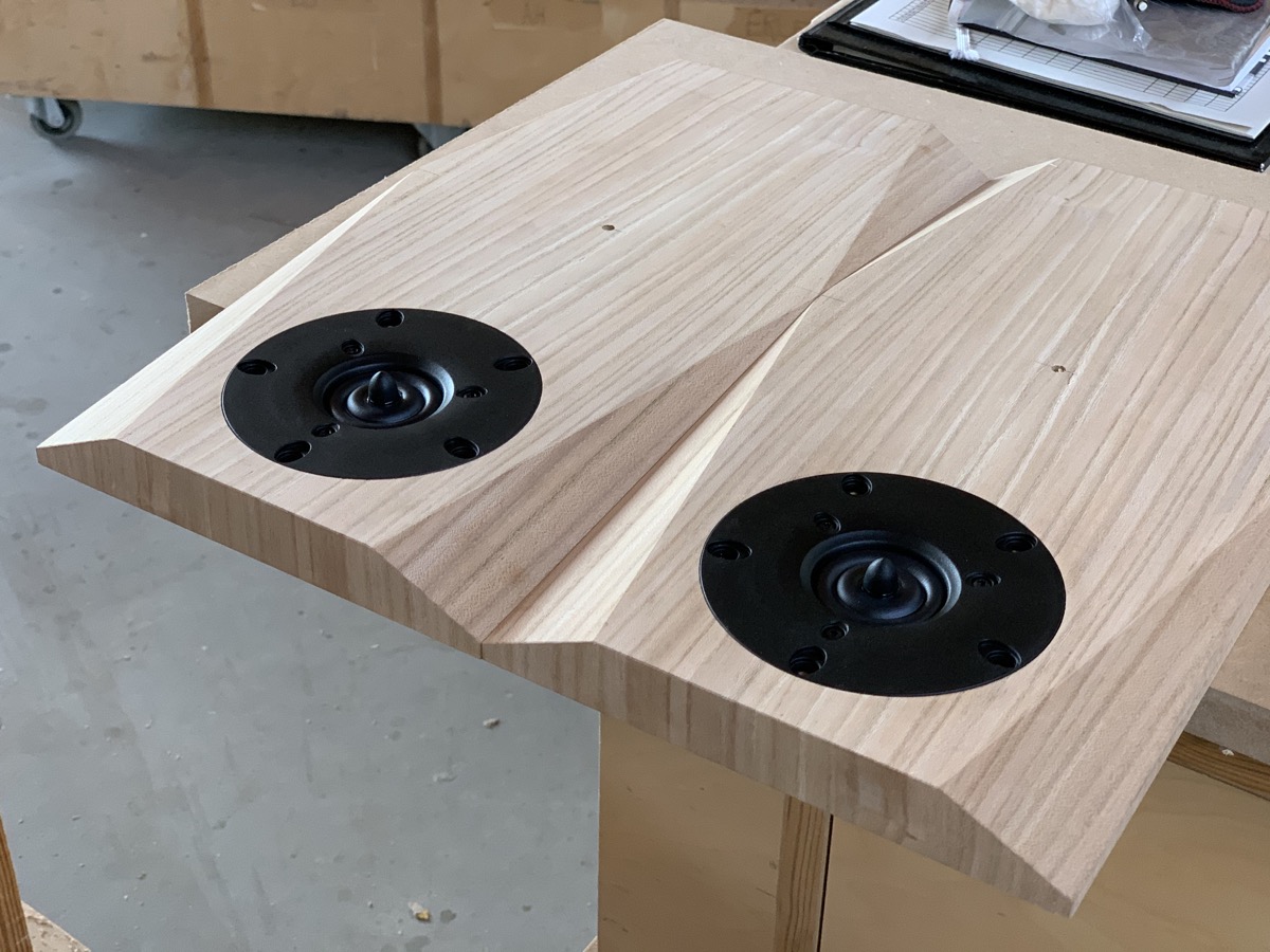

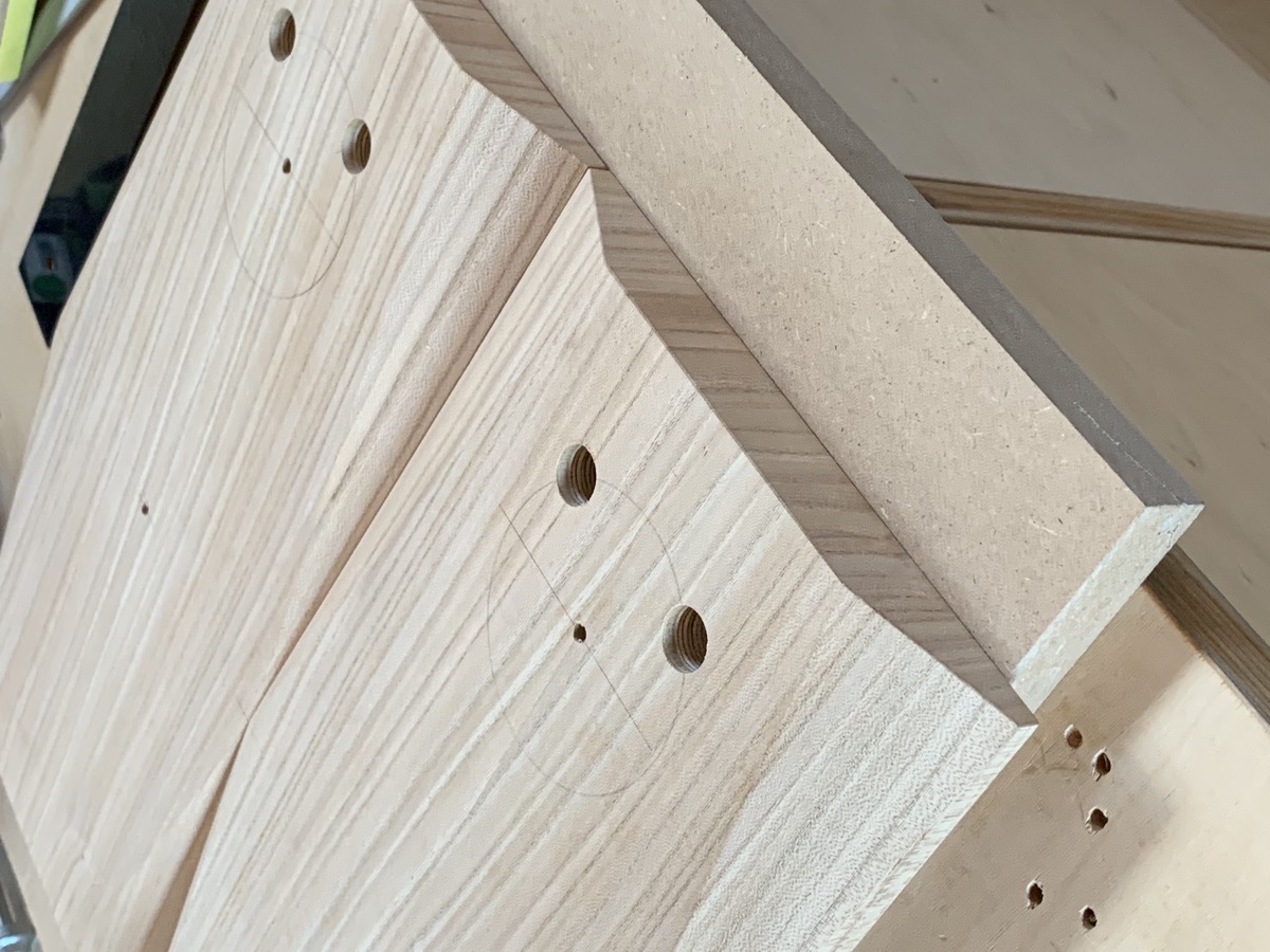

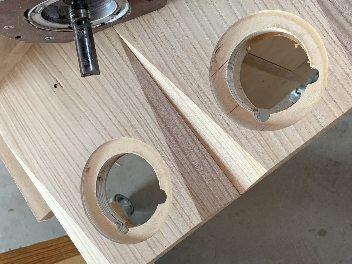

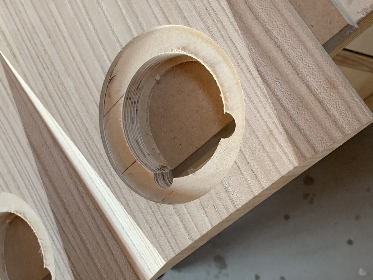

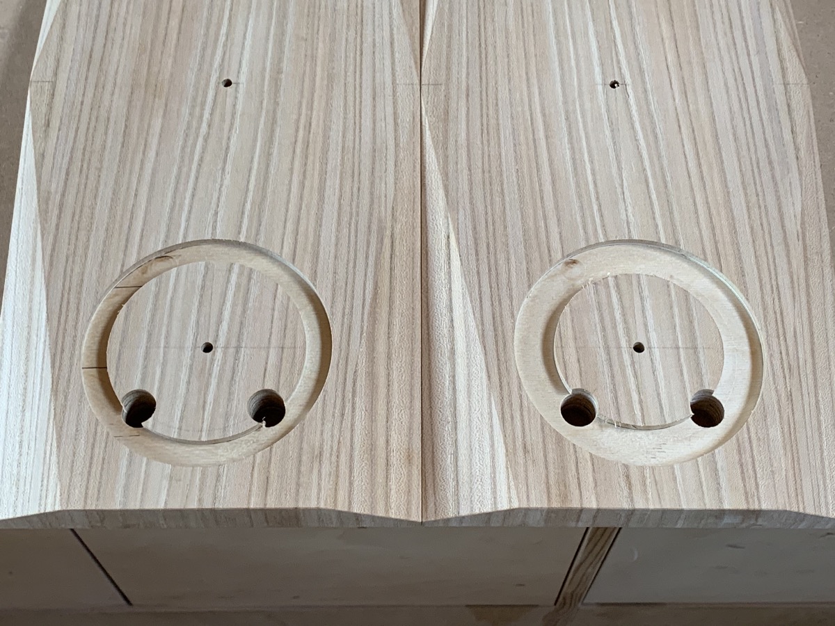

    Heute ging's an die Hochtöner:
    Anzeichnen
Hits:	129
Größe:	179,6 KB
Hits:	126
Größe:	378,5 KB
Hits:	132
Größe:	290,7 KB
    Vorbohren
Hits:	124
Größe:	256,3 KB
Hits:	149
Größe:	339,0 KB
Hits:	141
Größe:	252,9 KB
    Probefräsung
Hits:	141
Größe:	244,9 KB
    Erster Gang
Hits:	148
Größe:	263,6 KB
    Zweiter
Hits:	160
Größe:	305,1 KB
    Durchbruch
Hits:	165
Größe:	313,5 KB
Hits:	137
Größe:	269,0 KB
Hits:	140
Größe:	299,9 KB

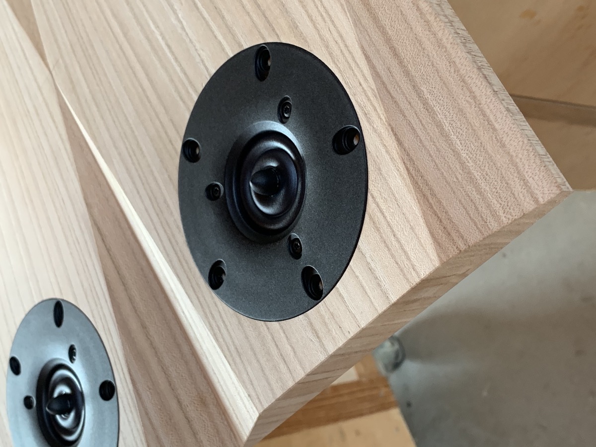

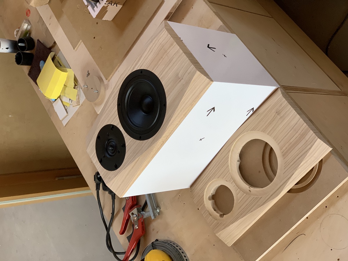

    Hochzeit
Hits:	155
Größe:	240,3 KB
Hits:	164
Größe:	239,1 KB
Hits:	159
Größe:	229,6 KB
Hits:	138
Größe:	213,8 KB
Hits:	141
Größe:	225,6 KB
    Irgendwas fehlt?!?
Hits:	165
Größe:	247,1 KB
    Fortsetzung folgt... .
    Besten Gruß
    Mathias

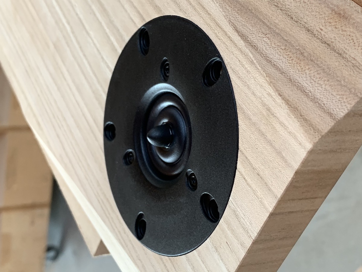

  20. #160
    Erfahrener Benutzer Benutzerbild von valespa46
    26.11.2017
    Berlin
    128

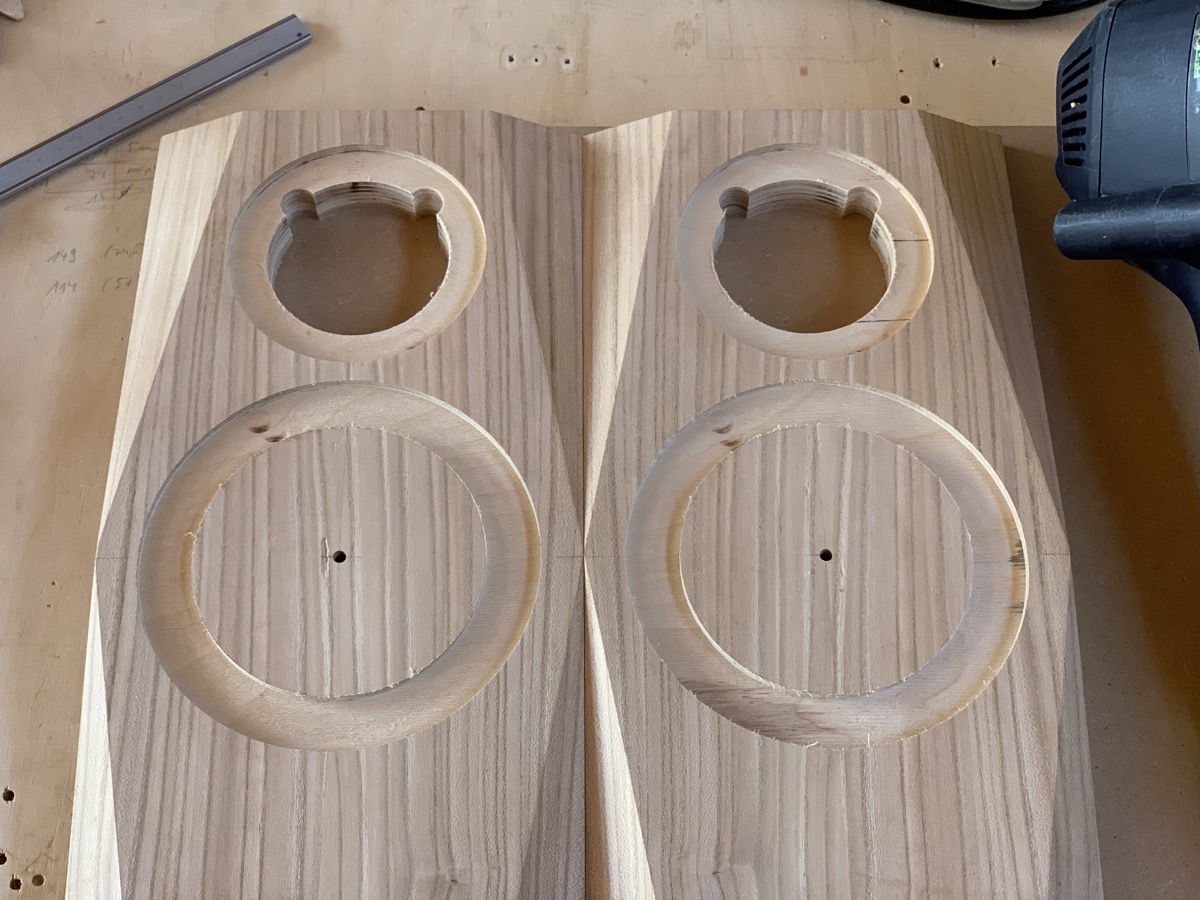

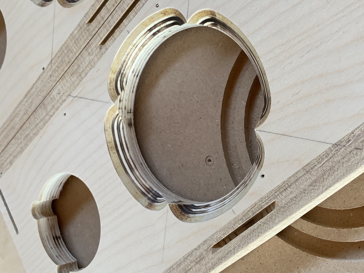

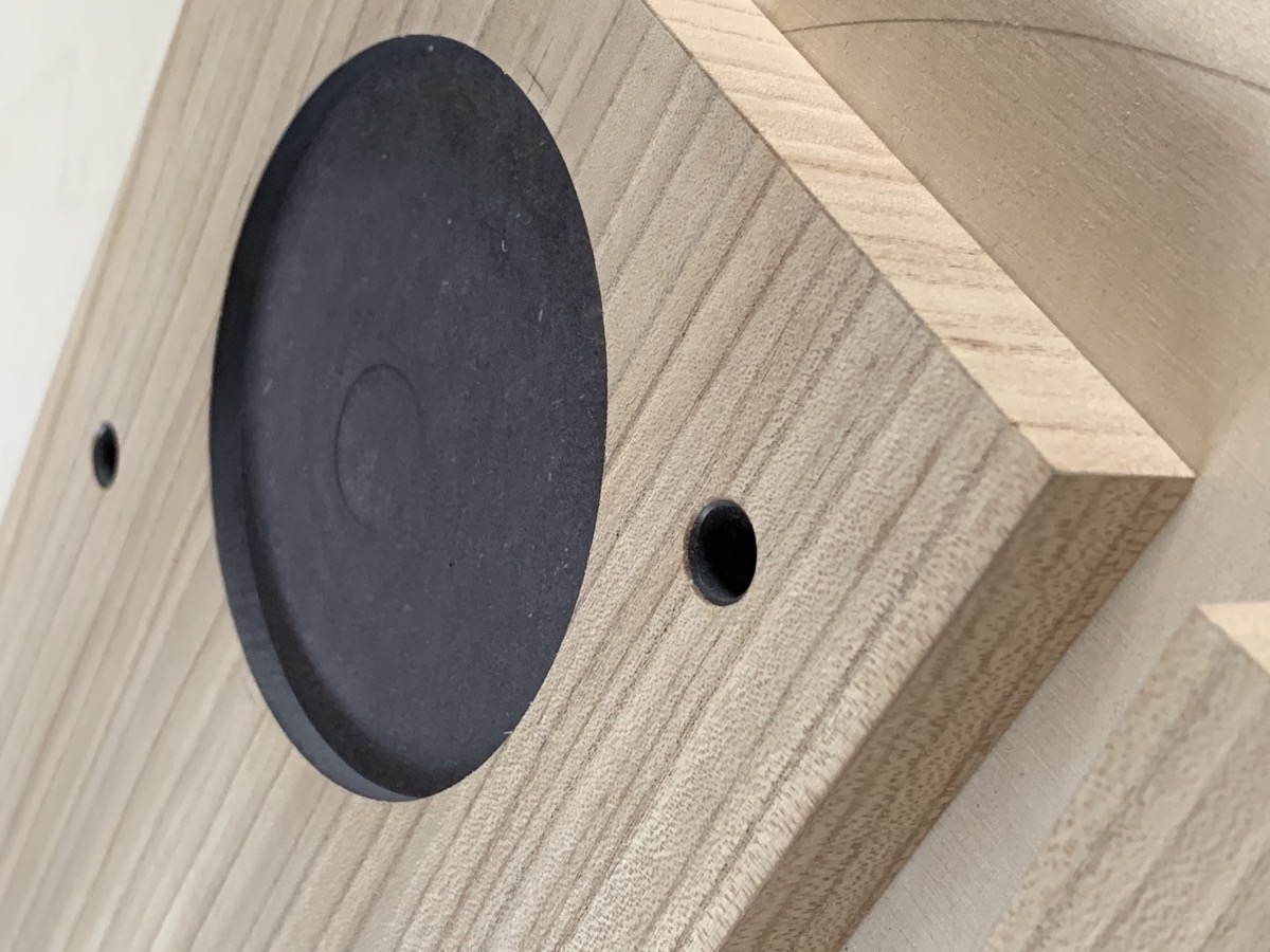

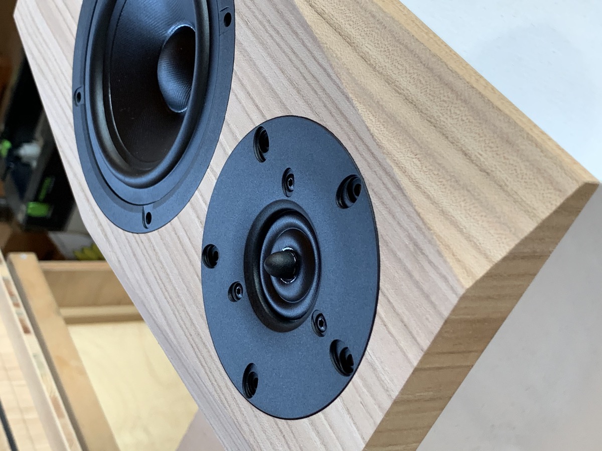

    Heute ging's an die Tieftöner:
Hits:	143
Größe:	282,0 KB
Hits:	160
Größe:	268,3 KB
Hits:	132
Größe:	270,4 KB
Hits:	147
Größe:	242,9 KB
