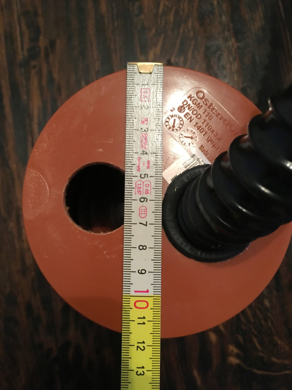

    Es ist kein Absaugmotor mit dabei und die Idee ist, dass man die PWM an einen Nass-/Trockensauger anschließt.
    Ich für meinen Teil besitze keinen solchen Sauger und habe mir einfach einen Low-Budget-Wasserabscheider aus einem PU-Rohr mit zwei Verschlusskappen und einem Teichtechnikrohr (25mm) gebastelt.
    Kostenpunkt ca 10 Euro.
    Ein gebohrtes Loch in der oberen Verschlusskappe nimmt den Staubsaugerstutzen auf, ein zweites Loch neben dran mit einer Dichtung das Teichrohr, das mit der PWM verbunden wird.
    Das zieht keine unerwünschte Nebenluft und der Staubsauger dankt es mit ausbleibenden Kurzschlüssen.

    Wie groß ist den dein PU-Rohr im Durchmesser? (oder kansnt du Bilder einstellen)
    Hatte vor Jahren auch einmal eine Maschine wie die Okki Nokki gebastelt. Den Wasserabscheider hatte ich aus einen Ponal-Topf (so ~ 3/4 Liter) gebastelt. Der Staubsaugermotor hat alles durchgesaugt.
    Bleibt bei dir das Wasser hängen?

    Im Durchmesser hat das Rohr 12cm und ist aus dem Abwasserbereich - Ist auch druckbeständig, d.h. falls die Absaugung die Platte mal luftdicht ansaugt, implodiert da nichts. Vorher raucht der Staubsauger ab.
    (Mein Prototyp war auch ein großer Joghurteimer, der aber leider beim Rohrverschluss das Zeitliche gesegnet hat)
    Auf Ebay gibt es auch kleine Zyklonabscheider für ca 15-20 Euro; die sollten genauso gut funktionieren.
    Das Wasser bleibt bei mir vollständig hängen. Den Teichschlauch habe ich, genau aus dieser Befürchtung heraus, bis knapp über den Boden des Wasserabscheiders verlegt.
    (Soviel Flüssigkeit kommt da auch nicht runter - Hab für 30 Platten ca 300ml Flüssigkeit verbraten)
    Der Absaugstutzen vom Staubsauger passt gerade so formschlüssig in das andere Loch und ragt allerhöchstens einige Milimeter in den Behälter.
    Ergebnis ist ein trockener Staubsaugerschlauch und das abgesaugte Wasser im Behälter.
    Ich habe im Nachgang auch den Schlauch und den Filterbeutel gecheckt und alles war knochentrocken.
    Ansonsten kann man evtl. auch einen Schwamm oder etwas ähnliches am Boden verbauen, der das Wasser bindet, damit nix hochgezogen wird - War aber bei mir bisher nicht notwendig.
