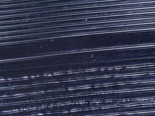

    Vorweg, ich habe diese Untersuchung damals im Nachbarforum bereits veröffentlicht. Da ich aber auch hier mal was zurück geben will ohne einfach nur Wissen und Vorteile für mich raus zu ziehen poste ich das auch mal hier.
    Ich habe verschiedene Plattenwaschmaschinen, den Cheap Thrill und eine UltraschallPWM verglichen.
    Der Vergleich wurde nicht nur von mir per vor und nach der Waschung gemacht, das glaubt einem ja eh keiner.
    Ich habe ein USB Mikroskop benutzt um (so gut es geht) die gleiche Stelle vor und nach der Waschung zu betrachten.
    Diese Bilder werde ich euch nicht vorenthalten.
    Im Laufe der Versuchsreihe habe ich allerdings das USB Mikroskop getauscht. Zwar hatte das erste Modell die stärkere Vergrößerung, aber der Zoom wird nicht per Software geregelt sondern mit einem Drehschalter am Gerät.
    Da Stativ und Halterung so popelig waren verschiebt man beim ändern des Zooms immer komplett alles.
    So war das scharf stellen eigentlich unmöglich.
    Also nach der ersten Testrunde wurde ein anderes USB Mikroskop besorgt. Vergrößerung etwas geringer aber für mich einfach zur handhaben.
    folgende Waschungen wurden in der ersten Runde verglichen:
    1. Cheap Thrill mit Bürste von Levin Design
    2. Okki Nokki RCM 2
    3. Ultraschallreinigung
    Alle Platten wurden vorher mit dem USB Mikroskop fotografiert, danach mit 4 Personen gehört. Anschließend gewaschen, mit dem USB Mikroskop fotografiert (so gut es ging die vorher markierte gleiche Stelle) und nochmal mit den 4 Personen gehört.
    Hier der Cheap Thrill vorher:
    Cheap Thrill nachher:
    Geringfügige Verbesserung, die Wirkung ist streitbar, mehr optisch als nach meinem Gehör. Vor allem im Superhochton gibt stellenweise noch Punkte an denen der Cheap Thrill nicht wirksam war. Die Anzahl der Knackser ging zurück.
    Okki Nokki RCM 2 vorher:
    Okki Nokki nachher:
    Die Wirkung ist nicht von der Hand zu weisen, sowohl optisch als auch vom Hören her. Stellenweise bleibt noch ein Restschleier der nicht weggehen wollte. Vielleicht eine Beschädigung? Die Anzahl der Knackser ging merklich zurück. Wenn ich es nicht mittlerweile besser wüsste würde ich das Ergebnis als zufriedenstellend betrachten.
    Ultraschall vorher: (ja ich weiß super dreckig, kam damals direkt vom Trödel in die Testreihe)
    Ultraschall nachher:
    Super Ergebnis, sowohl optisch als auch vom Hörerlebnis. Tiefenrein würde ich es bezeichnen. Die Knackser konnten auf eine Zahl reduziert werden, die jemand an den Fingern abzählen kann der sein Leben lang im Sägewerk gearbeitet hat, mind. 2 davon sind auf definitive Beschädigungen zurück zu führen. Ich war und bin erstaunt. Mit Abstand das beste Ergebnis.

    Wir haben festgelegt, dass die Vorgehensweise wie in Runde 1 gleich bleibt, allerdings nach dem 2.Hören nochmal eine Waschung mit Ultraschall und ein 3. Hören stattfindet.
    Damit wollten wir feststellen ob Ultraschall nochmal eine Verbesserung raus holt.

    In dieser Runde stammte keiner der Platten von mir und es wurde mit den Besitzern der getesteten PWMs, mir und 2 unbeteiligten gehört.
    Vorgehen war: Mikroskop, Hören, Waschen, Mikroskop, Hören, US-Bad, Mikroskop, Hören
    Cheap Thrill Pure Groove vorher:
    Cheap Thrill Pure Groove nachher:
    Cheap Thrill Pure Groove + US Bad
    Fazit Cheap Trick:
    Die andere Bürste hat definitiv eine wesentlich bessere Reinigungswirkung ezielt als die beim ersten Test.
    Für geringe Verschmutzungen geeignet, dennoch die geringste Reinigungswirkung bei diesem Test. Eine anschließende Reinigung im US Bad hat eine starke Verbesserung gebracht.
    Loricraft vorher:
    Loricraft nach der Waschung:
    Loricraft + US-Bad:
    Fazit Loricraft:
    die schlechteste PWM im Test, nur geringfügig bessere Reinigung als Cheap Thrill.
    Eine Reinigung im US Bad hat eine starke Verbesserung gebracht.
    Eine Scheibe vor der Nessy:
    Scheibe nach der Nessy:
    Nessy + US-Bad:
    Fazit Nessy:
    Eigentlich die beste PWM im Test, nur mit geringfügigen unterscheiden zur Hannl in de Reinigugnswirkung.
    Ein anschließendes Waschen im US Bad hatte minimale Besserungen gebracht
    Hannl Mera vorher:
    Hannl Mera nachher:
    Hannl Mera + US-Bad:
    Fazit Hannl:
    optisch und von der Handhabung definitiv die hochwertigste PWM die da war. Die Reinigugnswirkung ist sehr gut, allerdings minimal schlechter als bei der Nessy. Anschließende Reinging im US Bad hat geringe Besserung gebracht
    Zur Platte die auf der Hannl Mera ELB Eco gewaschen wurde will ich noch sagen dass diese wie auch zu sehen ist einige mechanische Beschädigungen hatte. Nachdem die Hannl Mera dran war haben wir diese Scheibe nochmal auf der Nessy gewaschen um zu sehen ob es einen Unterschied macht. Die Nessy hatte auch da die Nase vorne, ich habe davon nur keine Bilder mit dem Mikroskop gemacht. Daher auch das Fazit dass die Nessy von der Gruppe etwas besser angesehen wurde.
    Der Test ist nicht ganz wissenschaftlich, das erkennt ihr sicher auch.
    Ich kann nicht garantieren dass die Verunreinigung auf allen Platten absolut identisch ist,
    oder ob ein nochmaliges Waschen mit der selben Maschine das gleiche Ergebnis gebracht hätte ein das anschließende US-Bad.
    Es ging darum Tendenzen aufzuzeigen und auch mal verschieden PWMs in Action zu sehen.
    Deren Preise sind ja des Öfteren jenseits von Gut und Böse!
    Ich hoffe das ganze hat hier jemanden interessiert und ich konnte etwas zu diesem Forum beitragen
