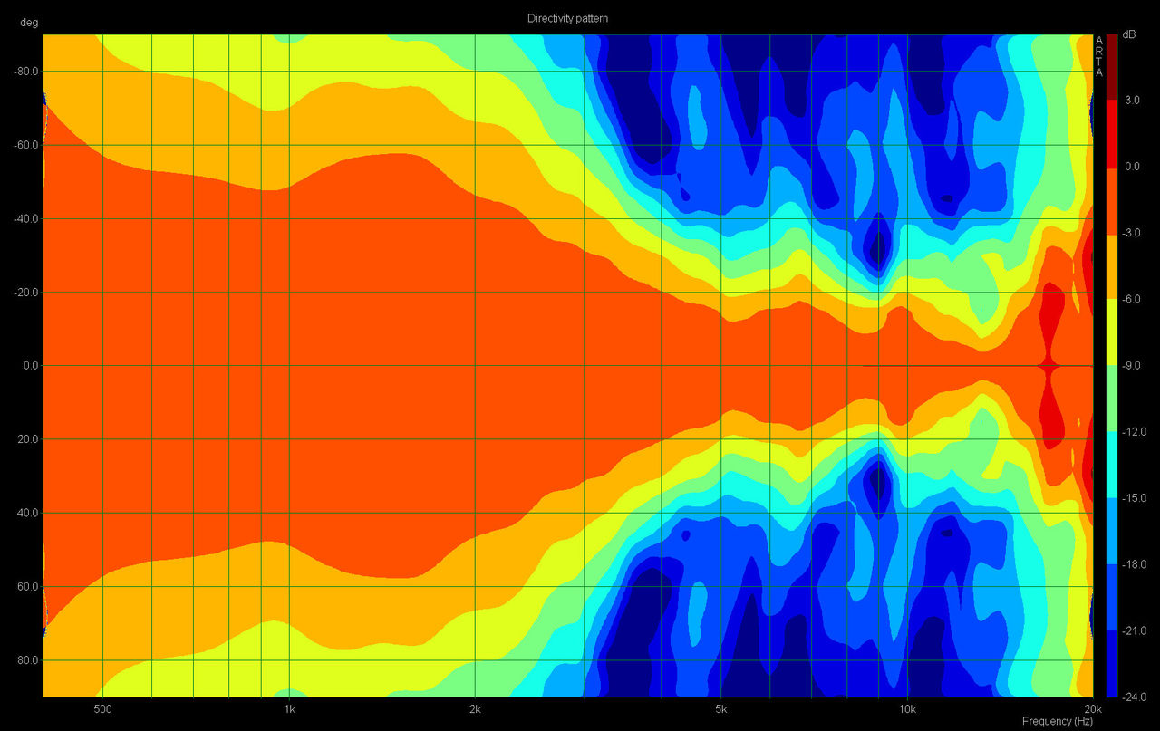

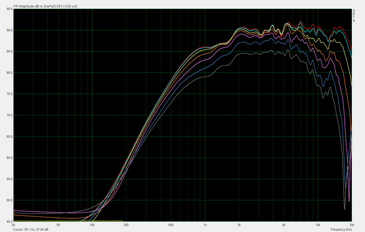

    bin doch schon dazu gekommen ein CD-Horn mal quick & dirty zu vermessen.
    Eighteensound XT1464 mit Seas 27TAFC-G
    Die Ankopplung des HT ans Horn hat gut funktioniert.
    Messungen durchgeführt mit 4.7µF seriell plus Saugkreis (um 1,4kHz) mit 1.2mH+10µF+5.6Ohm.
    Horn ohne Gehäuse in 1m Entfernung vermessen.
    Die Ergebnisse sind so gut, dass auf jeden Fall ein Projekt damit folgen wird. Einzig eine ausgeprägte Senke (HT-Horn-Hals-Reso?) um 12kHz trübt ein wenig das positive Ergebnis.
    Abstrahl-Sonogramm normiert, 1/12oct Glättung
    Abstrahl-Sonogramm nicht normiert, 1/12oct Glättung
    FG von 0-90°
    Das Gezappel im FG unter 75° und 90° kommt vermutlich durch die freie Vermessung des Horns und sollte im Gehäuse weniger ausgeprägt sein.
    Hab den FG bis auf 30kHz erweitert um zu sehen was die Metall-Kalotten Resonanz bei 27kHz tut, da beim HT das Diffusor-Gitter mit dem Phase-Plug abgenommen werden musste.
    Die Reso kommt kaum über Bezugsniveau, daher auch hier alles im grünen Bereich.
    Klirr bei ca. 102 dB
    Die Werte sind unglaublich gut (die Zacken bei 8 und 10 kHz ignorieren, stammen vom Mik-VV).
    IMD
    Denke auch da gibt es nichts zu meckern, die Spannung war so hoch wie bei der 102dB Klirr Messung.
    Das horizontale Abstrahlverhalten entspricht genau den Herstellerangaben, daher gehe ich davon aus, dass das vertikale Verhalten ebenfalls zutreffen wird.
    Die vermessene Kombination würde eine Trennung 4.Ord um 1-1,2kHz erlauben.
    Die Abstrahlung ist ziemlich eingeengt, aber bei genügendem Hör-Abstand sollte die Räumlichkeit nicht allzu sehr leiden.
    War sehr skeptisch was den Klang anbelangt, bin aber positiv überrascht worden vom "Nicht-Klang" des Horns. Es klingt wie ein "normaler" HT, nur eben lauter, bisher kein "Horn-Klang" feststellbar.
    Damit sollte sich etwas feines, abgrundtief hässliches, mit sehr konstantem Abstrahlverhalten realisieren lassen. Wird aber noch einige Wochen dauern....
    Gruß Armin
    Geändert von ctrl (07.11.2017 um 18:08 Uhr)

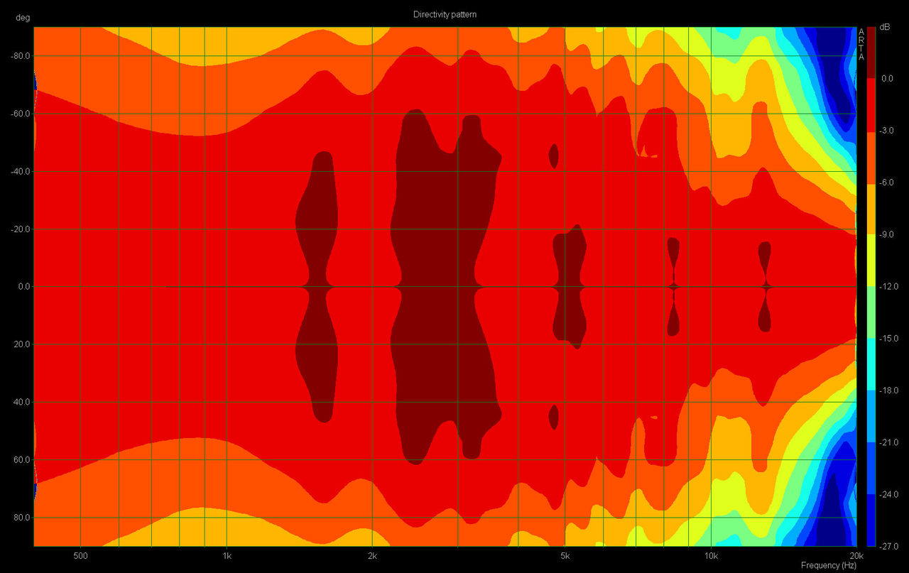

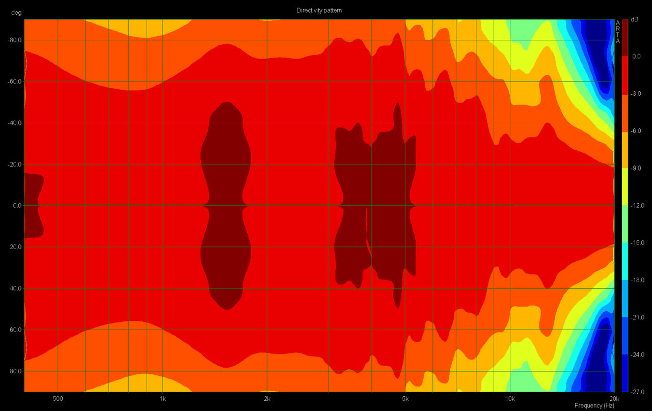

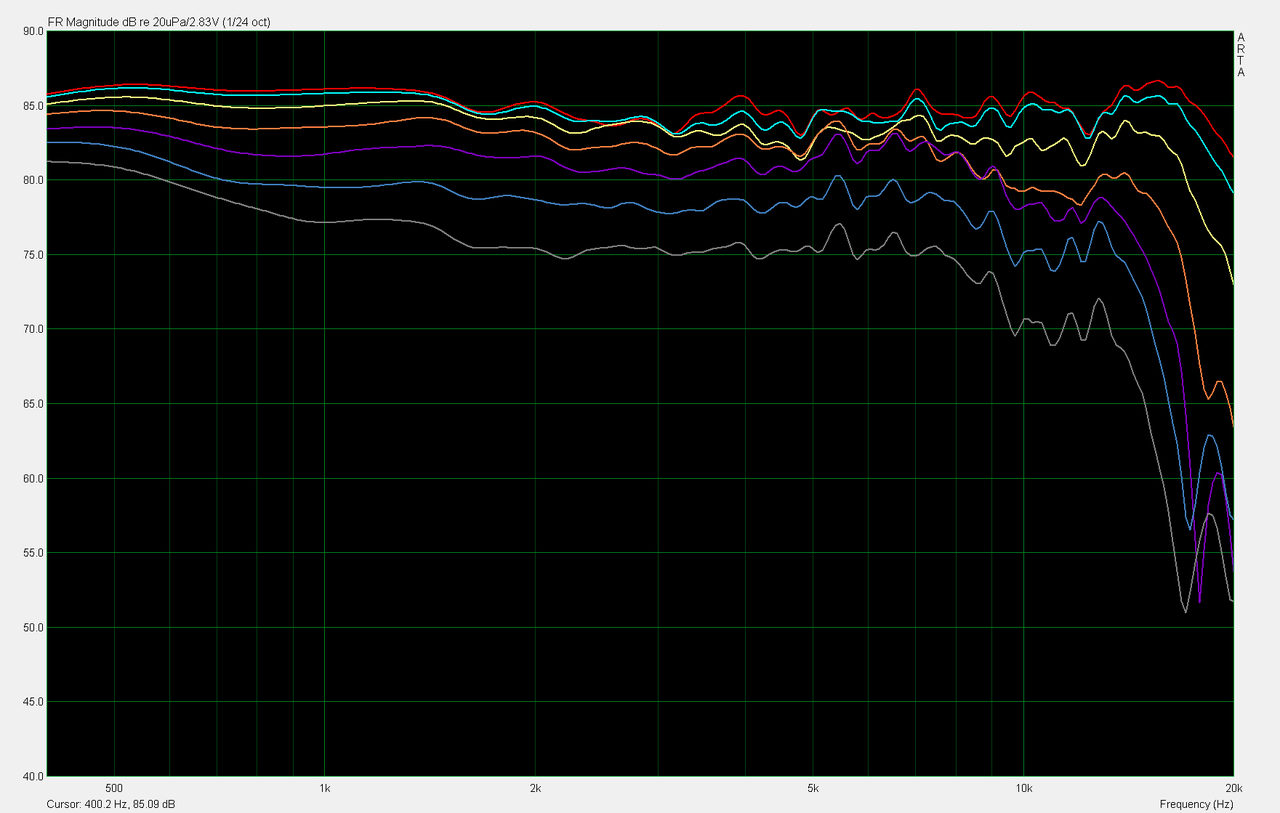

    es gibt erfreuliches über den Stand-LS (MT 6,5'' + HT 0,75'') zu berichten. Die für diese Bestückung finale Weiche scheint erreicht.
    Hat etwas gedauert, da die Feinabstimmung allein durch viele, viele Hörsessions und nebenbei hören von unzähligen Zufalls-Musikstücken stattfand.
    Persönlicher Eindruck: Der grundsätzliche Klangcharakter des LS ist hervorragend. Ausgewogen, keine Spur von Aggressivität.
    Feinzeichnung, Auflösung und Räumlichkeit habe ich bewusst noch nicht bewertet, da erst diese Baustelle (FG auf Achse, Directivity) geschlossen werden soll - ist aber nicht ganz schlecht ;-)
    Im Präsenzbereich habe ich gezielt Energie heraus genommen. Sollte sich zeigen, dass dies doch etwas zu viel war, lässt sich durch Austausch von zwei Bauteilen der FG auf Achse weiter linearisieren.
    Genug gelabert, lassen wir Tatsachen sprechen:
    Durch die Kombination 6,5'' TMT und 0,75'' HT erhält man zwischen 0,7 - 9,0 kHz eine weite und gleichmäßige Abstrahlung. Die leichte Aufweitung im oberen Hochtonbereich macht sich klanglich nicht negativ bemerkbar (eher das Gegenteil).
    FG von 0-90°
    Energie-FG (Arta) rot: horizontal 0°-90° (LS ist symmetrisch aufgebaut), blau: vertikal -45° - +45° (mit der Mic-Stange in Hand gemessen, wird wohl kein Nobelpreis werden)
    Bin insgesamt sehr begeistert, die Messdaten (Abstrahlverhalten) sind für einen LS ohne Schallführung nicht ganz schlecht.
    Durch die hohe Trennung (etwa 2,8kHz) erhält man vertikal genau an der richtigen Stelle eine Senke und horizontal fehlt die sonst übliche Aufweitung im Präsenzbereich völlig - ohne den FG auf Achse zu sehr absenken zu müssen.
    Die Parallelität der FG unter den verschiedenen Winkeln ist ziemlich gut (kann man natürlich auch anders sehen ;-)), der resultierende DI dürfte zwischen 0,7-9kHz konstant sein, mit einer leichten Senke im Präsenzbereich.
    Was ist als nächstes geplant:
    1. Wollte die Schallwand noch etwas verändern, damit die Kantendiffraktion gemildert wird. Besteht aber die Gefahr, dass sich die Abstrahlung verschlechtert.
    2. Da das verwendete 6,5'' TMT Chassis wie Sau klirrt, wird dieses noch gegen ein 6'' SBAcoustics SB17NAC35-4 getauscht um zu sehen ob damit der FG auf Achse noch weiter linearisiert werden kann (da weniger Klirr im Präsenzbereich, wohl aber eher nicht - siehe Teil 1). Kann natürlich die Abstrahlung auch komplett vergurken, wenn sich das Chassis deutlich anders als das 6,5'' misst.
    Gruß Armin

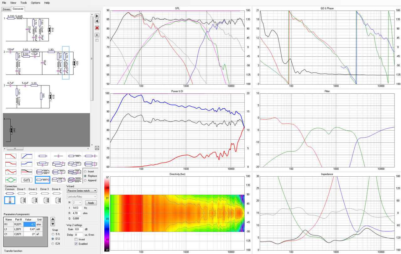

    Jetzt frage ich mich, welche Maße hat die Schallwand und wie sind die Chassis positioniert? (Hattest du das schon vorher irgendwo veröffentlicht? Falls ja: Link?)
    Ich plane derzeit eine Kombi 7" + 1,2" (Accuton) - in Boxsim. Da konnte ich bisher nicht vermeiden, dass die Frequenzgänge unter 60° und 90° unterhalb/bei der Übernahmefrequenz (ca. 1800 Hz) leicht einsacken. Ist eigentlich nicht dramatisch, würde ich sagen, aber könnte halt besser sein.
    So wie anscheinend bei dir... Wie geht das?

    Als Simulationsprogramm benötigst du auf jeden Fall eines mit der Möglichkeit gleichzeitig verschiedene FG unter Winkel darstellen zu können - wie z.B. VituixCAD
    (parallel dazu verwende ich noch WinBoxSimu, da es sehr gute Target- und Overlay Funktionen besitzt).
    Ansonsten musst du fast jede Weichenversion zumindest unter horizontalen Winkeln komplett vermessen um das Abstrahlverhalten halbwegs abschätzen zu können.

    __vorher: 851100.Ch-1_FG_hor_deg0-90.jpg
    optimiert: 851100.Ch-1.opt_FG_hor_deg0-90.jpg
    Der FG auf Achse ist ruhiger und die Abstrahlung hat sich verbessert. Kann man schön daran sehen, dass sich nun keine FG-Kurven mehr kreuzen (höchstens noch berühren).
    Abstrahl-Sonogramm HT normalisiert, 1/12oct Glättung, vor und nach der Optimierung
    __vorher: 851100_DirectivityPattern_30dB_normalized.jpg
    optimiert: 851100.Ch-1_Abstrahl-Sonogramm_opt_hor_deg0-90_normalisiert.jpg
    Das entspricht genau dem erwarteten Verhalten. Abstrahlung ist etwas stetiger und die Aufweitung der Abstrahlung wandert nach oben. Zwar vergrößert sich bei 1,5kHz die Aufweitung, aber diese liegt weit unterhalb der Trennfrequenz.
    Beim MT hat sich erwartungsgemäß nicht viel getan
    Abstrahl-Sonogramm MT normalisiert, 1/12oct Glättung, vor und nach der Optimierung
    __vorher: HDS-830990_DirectivityPattern_30dB_normalized.jpg
    optimiert: HDS-830990.Ch-1_opt_Abstrahl-Sonogramm_hor_deg0-90_normalisiert.jpg
    Eine leichte Verstetigung der Abstrahlung im Bereich 1-2kHz kann man feststellen.
