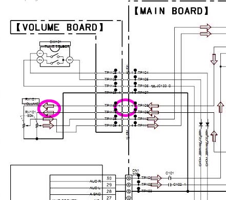

    Servus,
    Ich bin zwar kein Elektrofachmann, aber ich würde an deiner Stelle einfach direkt vor der (analogen, so sieht es zumindest aus) Lautstärkeregelung anzapfen/einspeisen.
    Im Schaltplan sind das die zwei nach links zeigenden Pfeile oben links im Eck, TP116 und TP117 (die Zahlen kann ich nicht genau erkennen, der Plan ist recht unscharf). Bzw Mainboardseitig TP 108 und 109, das ist der gleiche Anschluss.
    Findest du die auf der Platine? Müssten in der Nähe des Lautstärkepotis sein.
    Gruß Max
    Edit: Bild drei, oben rechts im Eck. Das bunte Kabel müsste u.a. die Verbindung zwischen TP108<>TP116 (+ Kanal A) und TP109<>TP117 (+ Kanal B) enthalten. Wenn ja, würd ich mich dort dazwischenhängen.
    TP107<>TP115 müsste die gemeinsame Masse (Minus) sein

    Wie arlecchino im zweiten Beitrag schon geschrieben hat: direkt vor dem Lautstärke-Poti, dann behältst Du für den AUX Eingang auch die Lautstärkeregelung.
    Im angehängten Bild ist die Stelle farbig markiert. Am einfachsten klappt das wahrscheinlich an der Verbindung vom Main-Board zum Volume-Board (rechter Kreis)

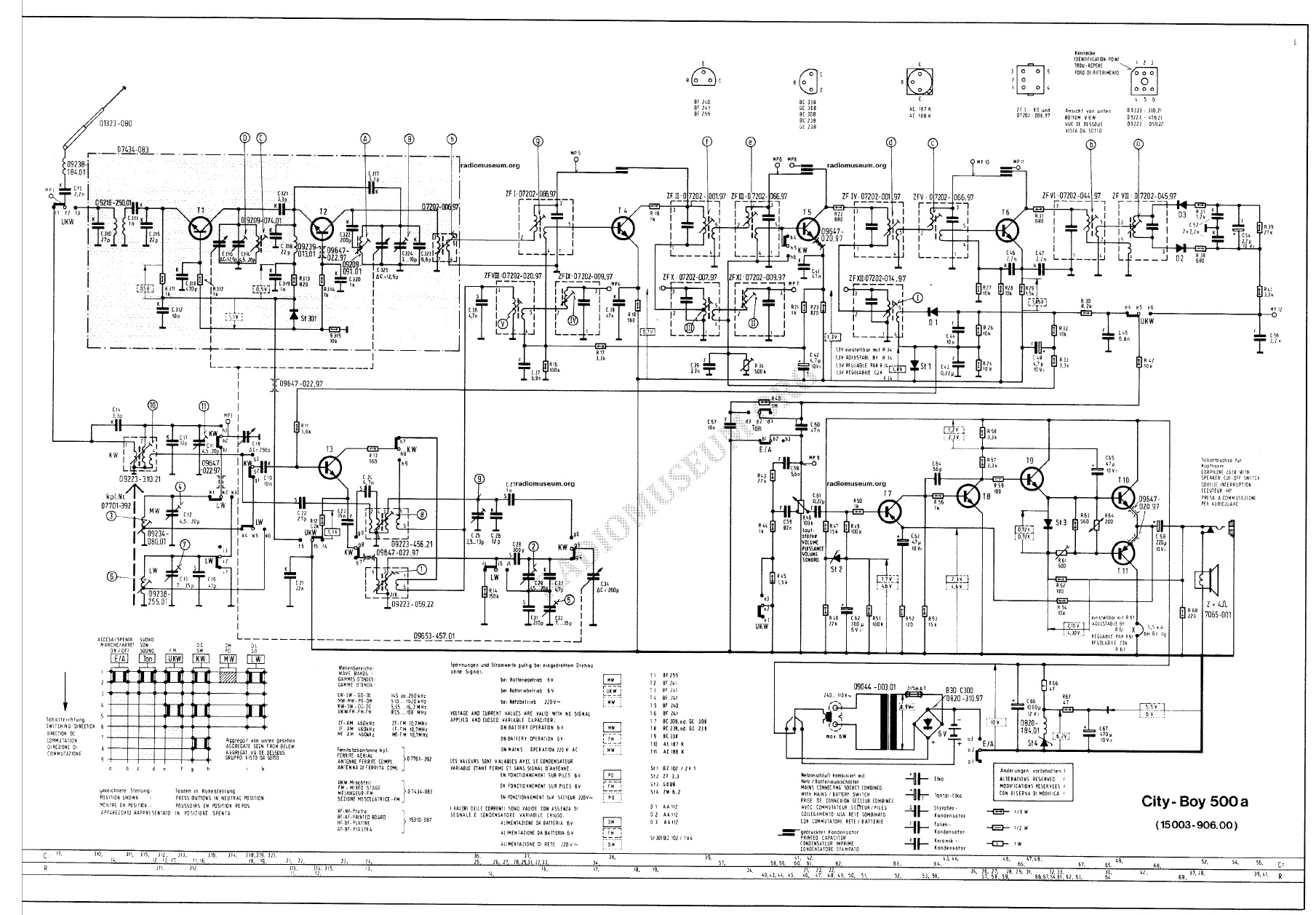

    Hallo in die Runde.
    Bin neu hier und noch Anfänger. Ich hänge mich an dieses Thema, weil ich auch einen Aux Eingang nachrüsten möchte, bei einem Grundig City Boy aus den 70ern.
    Den Kopfhörerausgang möchte ich gern erhalten und würde einen Schalter einbauen. Von dem her, was ich bis jetzt gelesen habe, halte ich es für sinnvoll auch direkt vor dem Lautstärkeregler den Schalter zu setzen (bin aber selbstverständlich offen für einfacherer oder andere Lösungsansätze) – nur schaffe ich es leider wirklich nicht, die richtigen Drähte zu finden.
    Kann mir hier jemand helfen? Die Schaltplänen habe ich von Radiomuseum bekommen; ich kann versuchen, bestimmte Stellen größer zu bekommen, wenn ich weiß wo. Das Foto ist nicht gut, aber auch da kann ich noch welche machen, wenn ich den Bereich eingrenzen soll.
    Vielen Dank im Voraus!

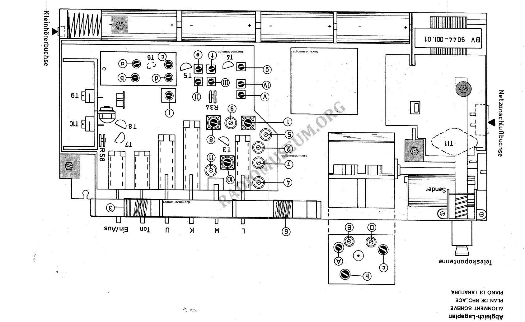

    Hallo JuScha,
    ich würde die Verbindungstelle zwischen den Widerstand R42 (R47) und den Kontakt e5 auftrennen und dort den Umschalter einfügen.
    (Im Schaltplan heißt der Widerstand R47, im Layout hat er die Bezeichnung R42 )
    Im Layout sieht das so aus:

    Richtig,
    Grundig hat das Layout immer von der Lötseite her in den Service-Unterlagen.
    Dein Foto ist von der Bestückungs-Seite.
    (Zur Not das Layout spiegeln, es paßt dann zu deinem Foto)
    Der Widerstand R42 hat die Farbcodierung Braun-Schwarz-Orange-Gold/Silber. (10kOhm 5/10% Toleranz)
    Zur Kontrolle:
    Der Widerstand R40 (daneben) hat einen grünen Ring also Braun-Schwarz-Grün-Gold/Silber

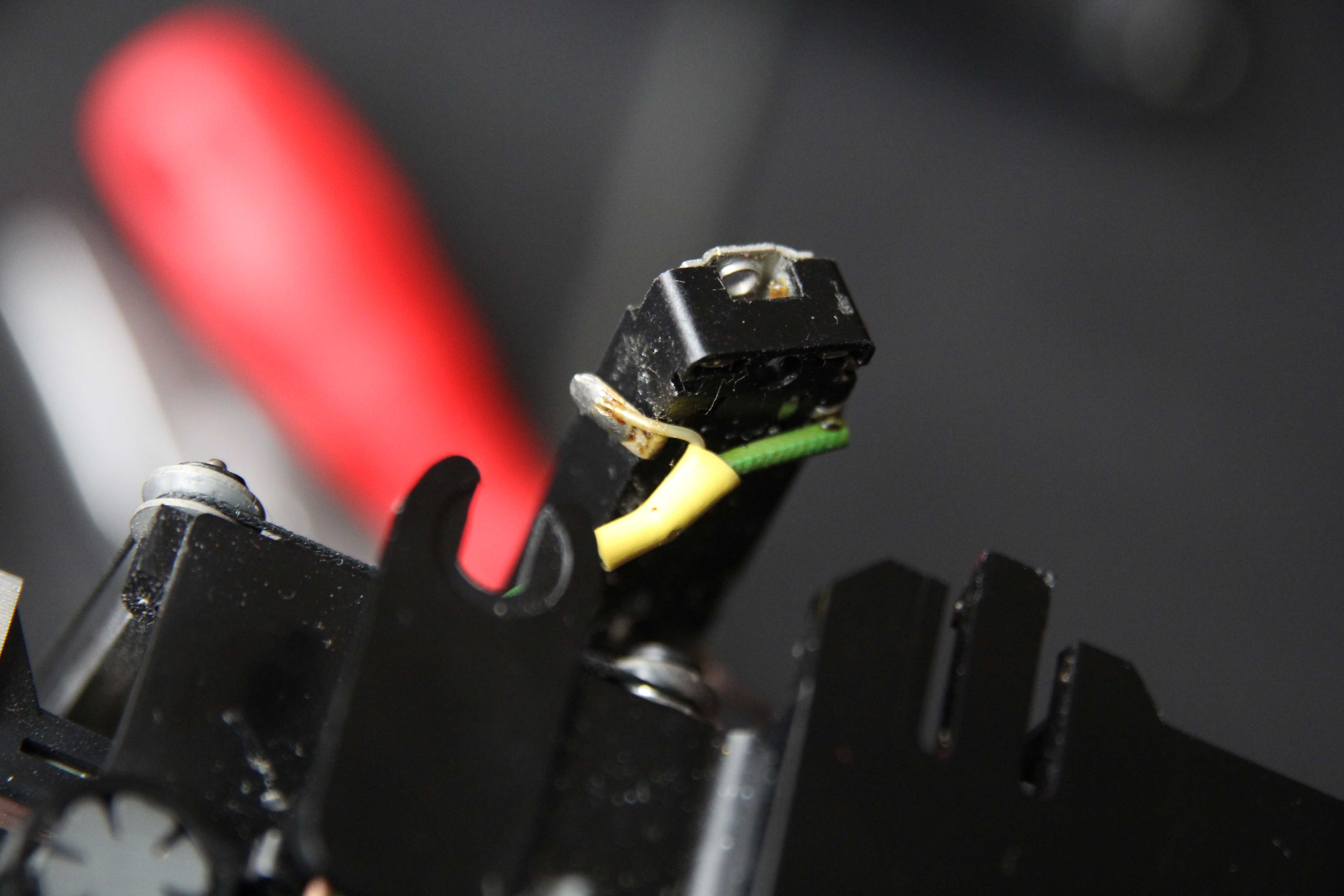

    Jetzt bin ich doch etwas verunsichert. Würde ich den Draht des Kondensators durchtrennen (bzw. an der Markierten Stelle vom Board lösen)?
    Und zur Sicherheit: mit welcher Seite wird der Aux dann (über den Schalter) verbunden? Mit dem Kondensator oder dem Board (da wo der Kondensator war)?
    Gerade frage ich mich, ob ich nicht auch direkt an den Laustärkeregler gehen kann. Daran gehen mehrere Drähte, die wie es aussieht vom Ein- Ausschalter kommen. Wäre einer von denen ein Kandidat für den Umschalter? Habe noch einmal Fotos gemacht. Eines zeigt die Drähte, die vom Schalter kommen (Grüner mit blassem Kern – den ich irgendwie im Verdacht habe), eines woher die Drähte zum Regler gehen und eines zeigt Volumeregler herausgenommen von der Rückseite (man sieht noch den grünen Mantel vom anderen Bild).
    Hier käme ich wesentlich besser dran. Wäre das eine Möglichkeit oder geht es da nicht/übersehe ich etwas?
    Nochmals Danke und Grüße!

    03.12.2008
    Nordöstliches Südwestfalen
    649
    Hallo Juscha,
    du kannst direkt an das Poti gehen, der Ton-Schalter ist dann aber ohne Funktion!
    Der wird mit R47/R40? und C57 realisiert und sitzt vor dem Poti + Kondensator C60.
