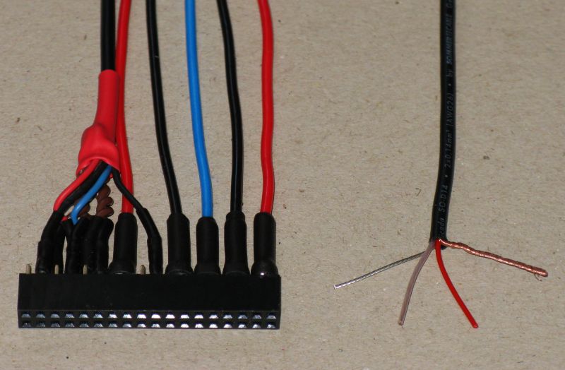

    Ich habe gestern übrigens als erste Amtshandlung meinen L15 Class A/B Amp. zerlegt und auf die UcD400OEM Rev. 6 Module um / aufgerüstet.
    Großes Bild: https://abload.de/img/hypexucd400-oemamp8ru3j.jpg
    Die Kabel habe ich übrigens nochmals direkt an die mitgelieferten Connector-Leiste gelötet.
    TIP: Ganz wichtig dabei: Unbedingt die Leiste zum löten auf das Modul ( besser Adapter ) aufstecken, denn sonst verschieben sich die Pins, weil durch die Erwärmung des Lötens, der Kunststoff schmilzt. Dann lässt sich der Connector fast nicht mehr auf das Modul aufstecken- oder noch schlimmer, man verschiebt- oder verbiegt die Pins am Amp-Modul. Mir passiert Beim zurück biegen eines Pins ist dann leider ein Pin an der Lötstelle auf dem Modul abgebrochen
    Glück im Unglück: Es war zum Glück Pin 23, also von einem der vier Pins von LS+ und somit wohl verschmerzbar
    Bei diesem Umbau hier, ist mir dieses kleine Malheur dann aber schon nicht mehr passiert
    TIP2: Ideal als XLR- Kabel: https://www.thomann.de/de/sommer_cicada_sod14sw.htm
    Durch die Masse-Beilauflitze kann man ganz einfach über das Kabel GND auf den Amp-ON Pin brücken.

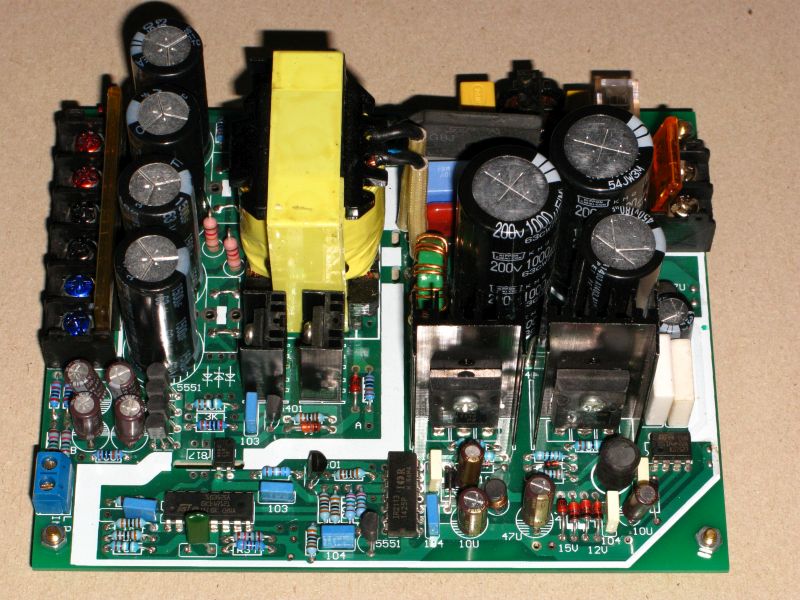

    HIER nachzulesen: wie man es nicht machen sollte.
    Das preiswerte China SMPS ist wirklich augenscheinlich sehr hochwertig aufgebaut.
    Hier mal zwei Bilder. Hochauflösend + scharf über den angehängten- unteren Link.
    Großes Bild: https://abload.de/img/smpsiiort.jpg
    Großes Bild: https://abload.de/img/smps-rs3vra0.jpg
    Technisch absolut tadellos und hat eine elektronische Schutzschaltung ( wie bei dem Hypex SMPS400A400 ), die das SMPS herunter fährt, sollte was nicht innerhalb der Betriebsparameter sein. Hatte ich ausgibt getestet- funktioniert perfekt. Die neueren SMPS- mit der blauen Betriebs-LED ( frühere Modelle hatten eine grüne LED ), haben jetzt auch etwas mehr Spannung. Statt ca. +/- 56 Volt jetzt die versprochenen +/- 58 Volt.
    Bei gleicher Netzeingangs-Spannung haben meine Hypex SMPS400A400 ca. +/- 61 Volt. Die +/- 3 Volt Unterschied machen da wohl kaum noch einen Unterschied, zumal mir das China SMPS deutlich mehr Strom zu liefern scheint, sollten zwei UcD400 OEM Module ( also Stereo ) an einem SMPS angeschlossen sein.
    Vorteil Hypex: Deutlich kleiner, von den Abmessungen. CE- konform.
    Allerdings muss man das China-SMPS nach dem herunterfahren ( DC zu hoch, Kurzschluss, Überlast ) dann min. 2 Min. von Netz trennen, damit es wieder hochfährt. Sollte der Fehler weiterhin bestehen, dann tut sich überhaupt nichts mehr. So kann man schon mal denken, dass das SMPS tot ist. Ein blinkende LED im Fehlerfall wäre da sinnvoll.

    beim betrachten des SMPS-Bildes ist mir was aufgefallen, was ich unbedingt mal überprüfen muss.
    Gefällt mir gar nicht.........
    Unisolierte MosFets die die gleichgerichtete Netzspannung ( ca. 360 Volt DC ) zerhacken, einfach so auf den Kühlkörper geschraubt........
    Dann könnten die beiden Kühlkörper Hochspannungs-führend sein

    Was meinst du?
    Hab's dabei geschrieben.
    Das wäre dann allerdings ein absolutes No-Go.
