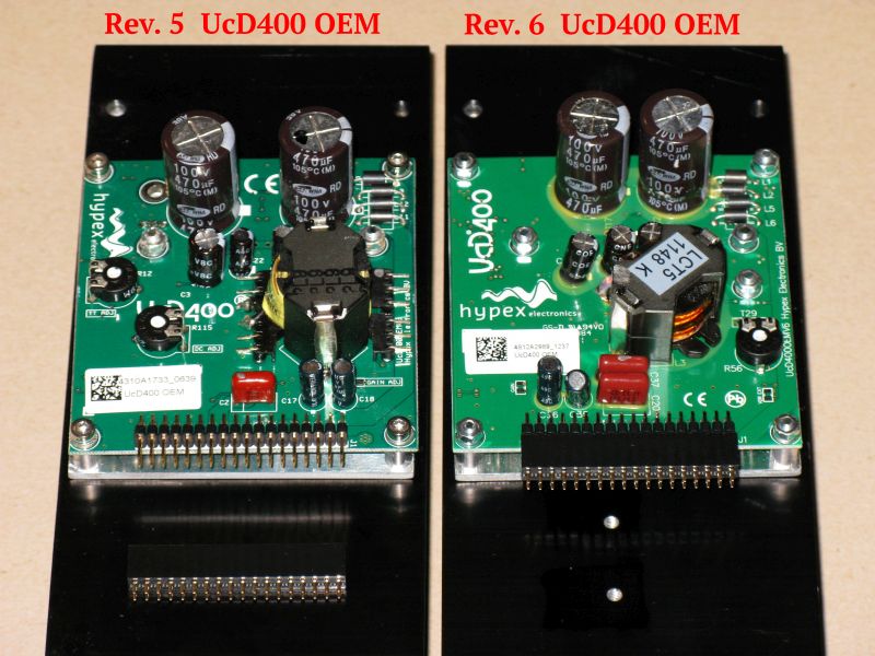

    Zitat Zitat von Saarmichel
    Jetzt mit je zwei Rev.6 Modulen bleibe ich wenigstens im Leerlauf auf unter 60 Grad-Celsius.
    Heißt das, dass die Module ein Hitzeproblem haben oder ist das noch normal?

    Hi Michi,
    ohne eine belastbare Quellenangabe habe ich folgendes aufgeschnappt bzw. irgendwo einmal gelesen:
    Ab den V6 Modulen sind qualitativ höherwertige Induktivitäten im Ausgang verbaut.
    Bei eingeschränkter/ unzureichender Kühlung durch fehlende Konvektion haben diese bei Modulen bis V5 wohl öfter ein Problem durch Windungsschluss bekommen.

    von Rev.5 auf Rev. 6 wurde von Hypex einiges mehr als nur die Ausgangs-Spule ersetzt. Der Spulendraht besteht jetzt aus einem Draht mit mehreren Einzellitzen.
    Das DC-Off-Set Poti ist auch nicht mehr vorhanden.
    Von dem anderen Poti sollte man tunlichst die Finger von lassen. Damit wird offensichtlich die Totzeit der Leistungs MOS-FETs eingestellt. Das hat großen Einfluss auf das Klirrverhalten ( K2 zu K3 Verhältnis ) und auch direkt auf die Erwärmung der Endstufe. Bei grober Fehleinstellung leiten beide MOS-FETs und der Strom fließt dann zur anderen Betriebsspannung-Seite.
    Ich hatte das mal bei meinen Hypex UcD400 HxR Monos getestet und vermessen. Damit kann man quasi das Klirrverhalten einer Röhren-Triode ( hohere K2 zu niedrigem K3 Anteil im Klirrspektrum), oder das einer Gegentakt-Pentode, oder Transistor-Endstufe ( niedriger K2 zu hohem K3 Anteil in Spektrum) erzeugen
    Die Unterschiede waren übrigens sehr deutlich zu hören.
    Aber ohne Klirr-Messmöglichkeit sollte man da besser nicht dran herum drehen.
    Hier mal ein Bild das Hypex UcD400-OEM Rev.5 ( Links ) und Rev. 6 Modul ( rechts ) zeigt.
