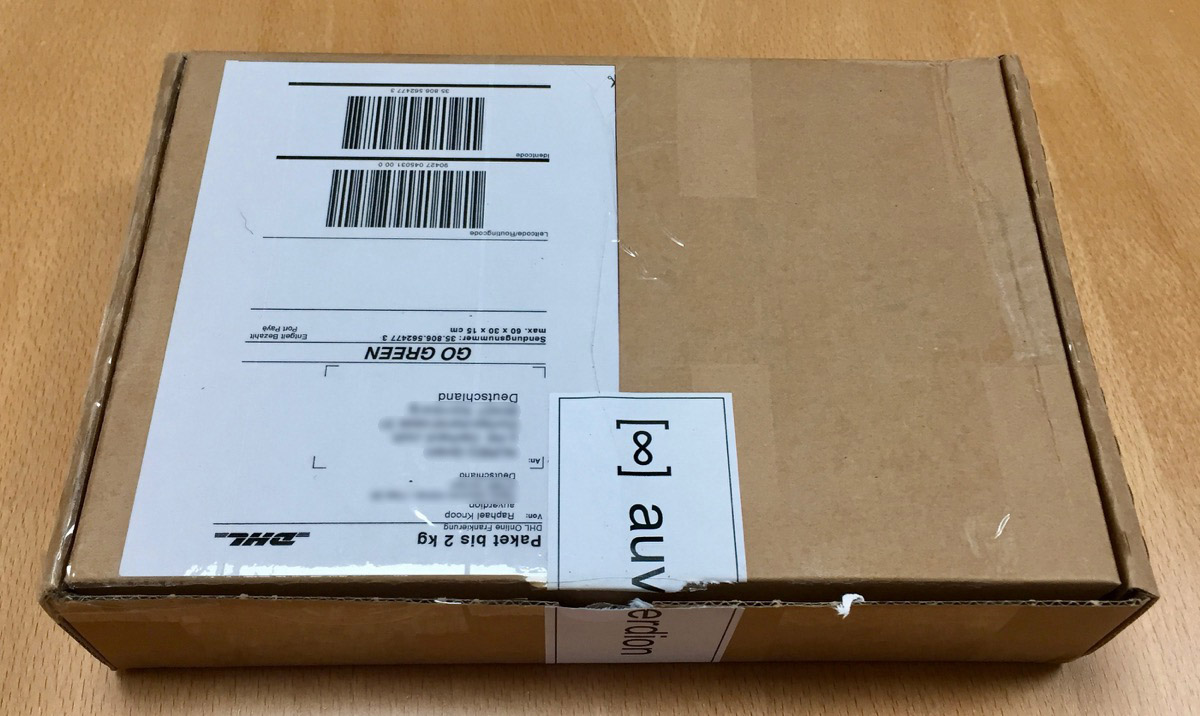

    Juhu – es ist da!
    Und für die Fanboys gibt es natürlich das obligatorische „Unpacking“
Hits:	94
Größe:	198,6 KB

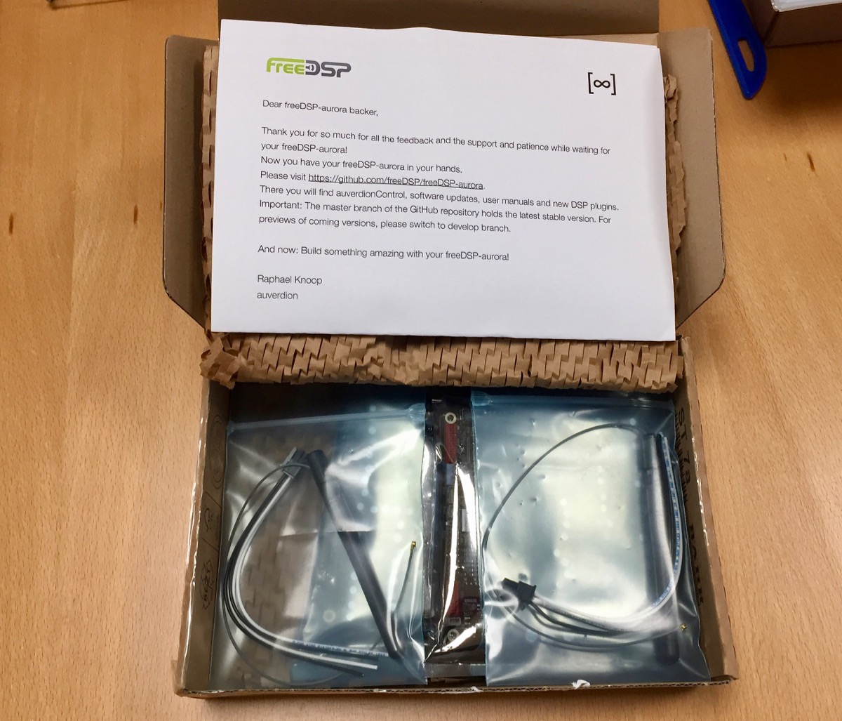

Hits:	95
Größe:	283,3 KB
    Mit Begleitschreiben . . .

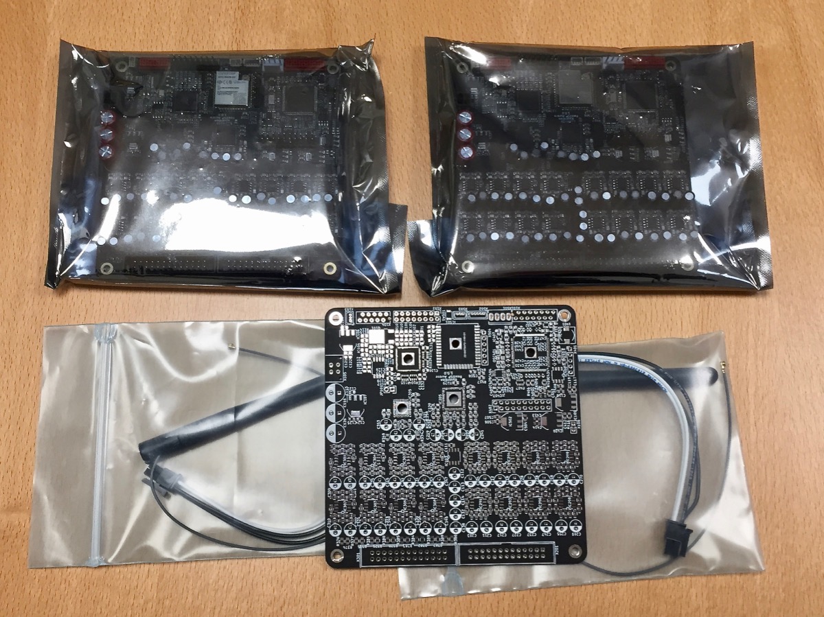

Hits:	133
Größe:	339,3 KB
    Zwei Komplettboards und eine wunderschöne, schwarze Leerplatine. Außer dem Stromkabel ist sogar noch eine WLAN-Antenne mit passender Steckverbindung dabei.

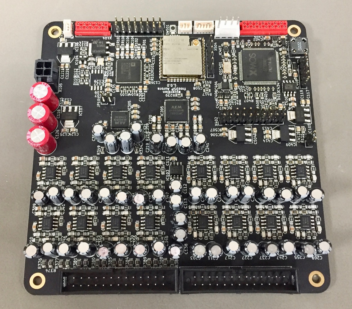

Hits:	126
Größe:	488,5 KB
    Das Board in voller Pracht auf dem ESD-Arbeitsplatz. Leider komme ich erst nächste Woche dazu dann auch mal Strom und Signale draufzugeben.
