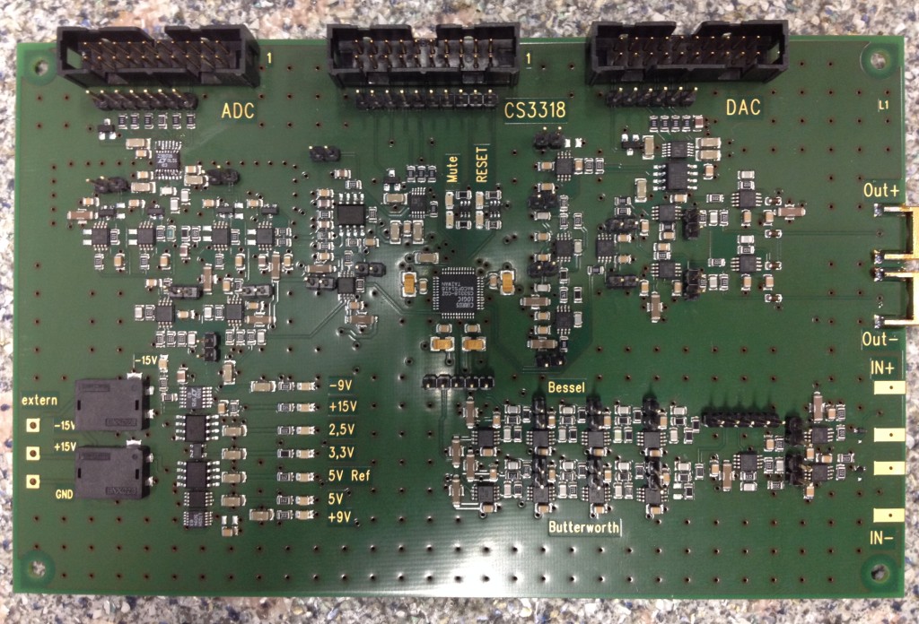

    Raphael, ich bin völlig von den Socken, was Du hier (und auch sonst) so leistest! Alle Achtung und ein großes Lob und Dankeschön!
    Irgendwo waren THD-Messungen und vage Vergleiche mit dem nanoAVR HDA. Zumindest zu Letzterem mag der Interessierte mal hier schauen:
    https://www.minidsp.com/forum/nanoav...start=15#42093
    Die miniDSPs glauben es wohl nicht recht, deshalb wiederholte ich die Messung unter ähnlichen Bedingungen mit gleichem Ergebnis (noch nicht veröffentlicht).
    Der HDA (AK4440) ist bzgl. THD+N oder auch nur SNR eigentlich unbrauchbar für meine Anwendung mit NC252MP und Seeburg GL16 (HT-WG bzw. -Kurzhorn). Das HT-Rauschen ist im ganzen Raum deutlich.
    Die (hier angegebenen) classD-Verstärker sind dagegen unhörbar. Auch wenn gelegentlich Anderes behauptet wird.
    Die Eingangs-OPAs tauschte ich allerdings gegen OP1612 und deren Gegenkopplungsnetzwerk ist niederohmiger gestaltet (jetzt 1k/560R). Die Eingänge sind für den Test kurz- oder bis ca. 1kOhm abgeschlossen.
    Deshalb habe ich einige Baugruppen für einen in den nanoAVR passenden ES9038pro-Wandler als LTSpice bzw. Eagledateien in Arbeit. Allerdings bin ich sehr langsam und werde einfach nicht fertig.
    Insofern wäre auch ich am Aurora interessiert, jedoch mit dem hier schon angesprochenen HDMI-Eingang.
    Die analoge Pegelregelung nach DAC verbessert freilich nicht das SNR bei Vollaussteuerung, der CS3318 erlaubt nach Datenblatt und Messung zum Evalboard max. ca. 126dB SNR. Demnach dürfte dessen SNR etwa bei Pegeln um -20dBFS und darunter das SNR des DAC dominieren. Jedoch nur, wenn der CS3318 mit 5Vrms gespeist wird.
    Vor ziemlich genau 4 Jahren hatte einer meiner Studenten den CS3318 auf einer ADC-/DAC-Platine verbaut (anfangs störend: nach dem Einschalten ist mute aktiv, siehe power-down-Abschnitt) .
Hits:	209
Größe:	236,3 KB
    8-Kanal-NC252MP
Hits:	261
Größe:	248,4 KB
    Gruß, Timo
