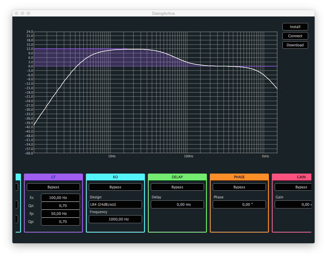

    Während ich auf Bauteile und Platine warte, habe ich schonmal begonnen, eine Software zu schreiben, mit der man den DSP auch ohne SigmaStudio bedienen kann. Hier schonmal ein kleiner Appetitanreger:
    Die Funktionalität der GUI ist schon vorhanden, es fehlt eigentlich nur noch die Kommunikation mit dem DSP via USB-I2C-Bridge. Das lässt sich sicher auch mit dem freeDSP-BAL testen.
    Mal sehen, was das Wochenende bringt und wann die Bauteile hier sind.

    23.12.2012
    Ingolstadt
    413
    Ein wirklich bemerkenswertes Projekt. Und es könnte, mit ein paar Änderungen, genial werden. Ich will mal ein bißchen spinnen.
    Das Layout wird so ausgelegt, dass 1xPBTL oder 2xBTL möglich sind, also Mono-/Stereoverstärker. Die Eingänge S/PDIF und analog balanced werden durchgeschleift.
    Damit sind 3 Beriebsmodi möglich:
    -Subwoofer: Stereoeingang, Monoausgang
    -Stereoverstärker: Stereoeingang, Stereoausgang
    -2 Kanal Aktivbox: Stereoeingang wobei nur ein Kanal genutzt wird, 2 Kanalausgang für Hoch-/ Tieftöner. Das Signal (analog oder digital) wird an die nächste Box weitergeleitet und dann eventuell an einen oder 2. Subwoofer, alles seriell und elegant.

    Diese Idee wäre schonmal echt nice.
    Wenn auf der Platine ein 4 Kanal DSP der 1 odfer 2 Kanäle zur internen Stufe schickt (für Stereo /BTL oder 2 Way Setup) und die beiden anderen Ausgänge als RCA Out für weitere Stufen. Wäre das so realisierbar, würde ich direkt 2 vorbestellen und schon mal 4 weitere vormerken (für nach der Testphase mit den ersten beiden)
    Class D Stufen hab ich ja schon ein paar am liegen und derzeit arbeite ich mit der Equalizer APO und einer Sound Blaster Audigy 2 ZS. Allerdings habe ich bei dem Programm meine Setups geschrieben aber noch kleine Fehler bei den Filtern drin. Also alls in allem nicht ganz so zufriedenstellend (aber es ist ein kostenloses Programm was will ich meckern)
    P.s. Das Userinterface sieht schon einmal sehr schick aus. Darfst du gern so lassen
